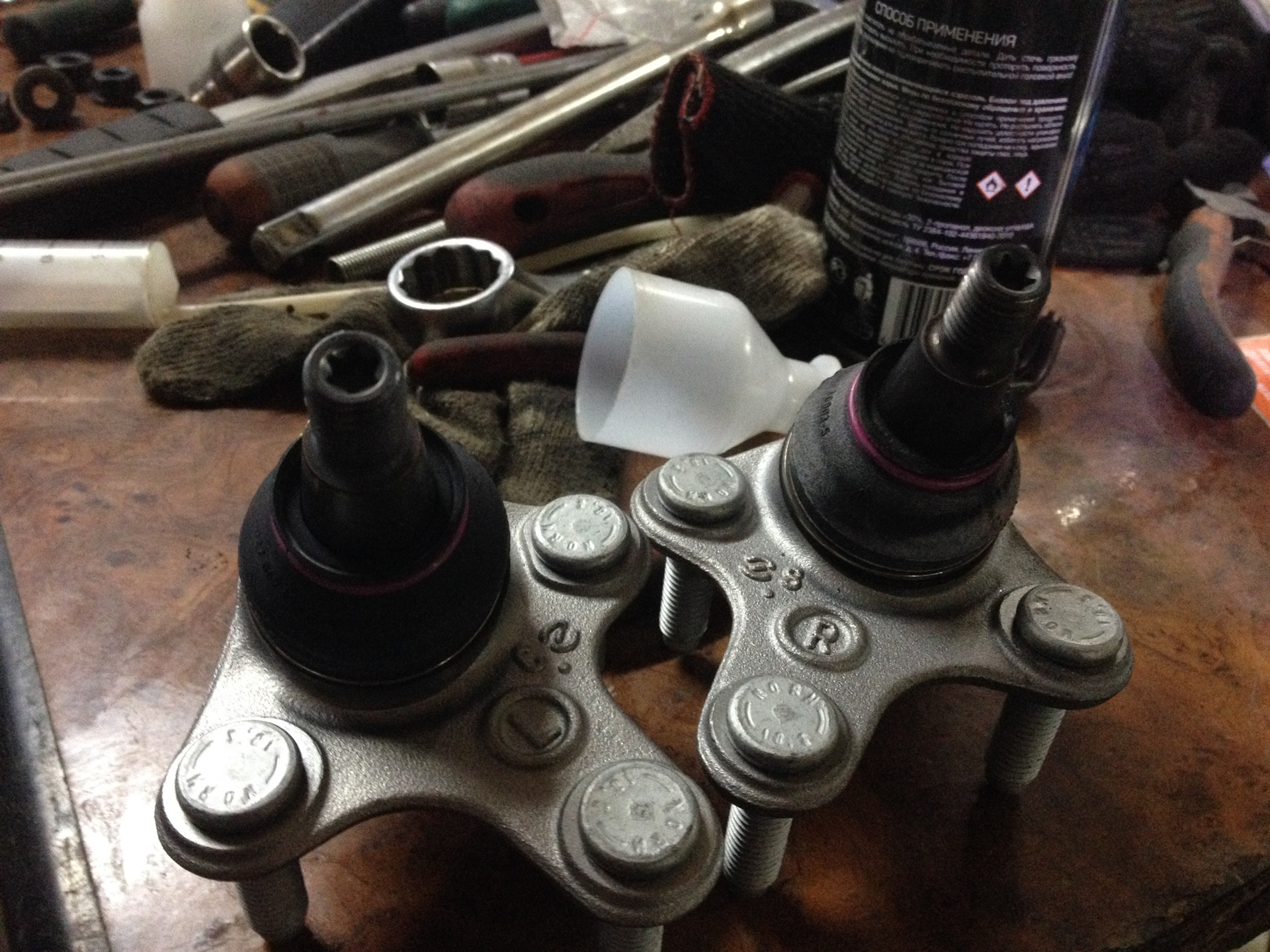

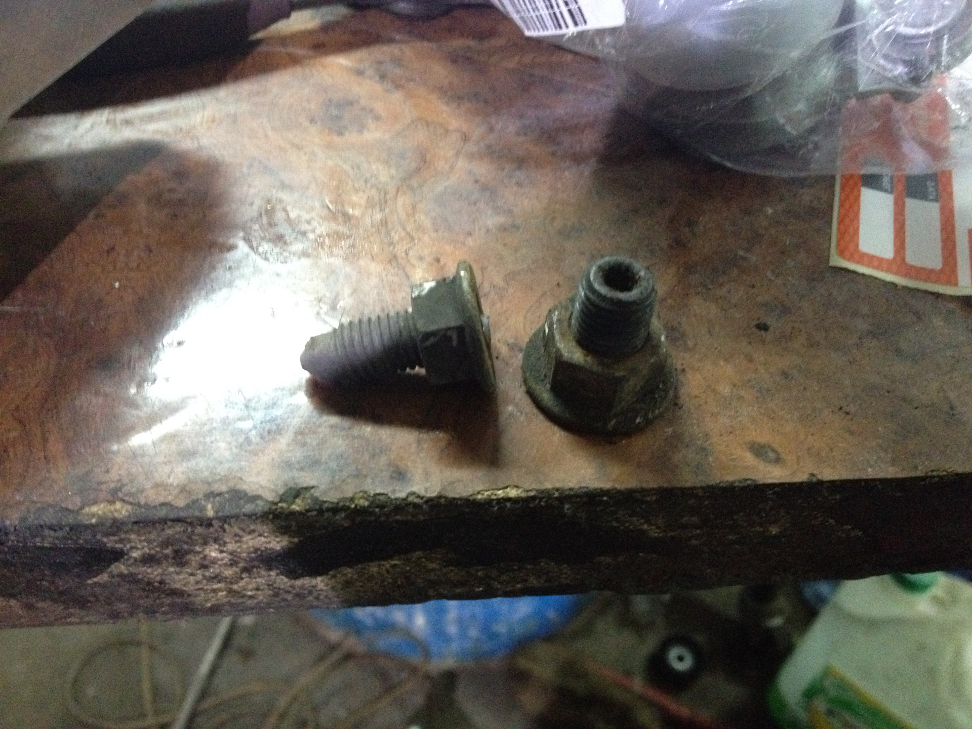

В общем я тут как то раз писал как я меня опорные подшипники . И вот когда мне снимали шаровые, один из винтов лопнул пополам — фото по ссылке)))
В итоге был установлен новый винтик с гаечкой… и вот это зараза при повороте руля щелкала об защиту диска…

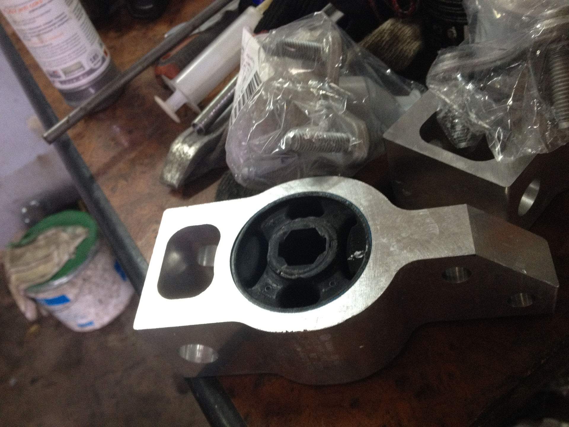

Так же я как то раз Съекономил в VAG-сервисе и запрессовал сайлент блоки задних опорных рычагов.
А теперь отвлечемся)))) по статистике стойки стабилизатора и опорники у меня ездят в среднем 60.000-70.000 км. Так вот впрессованные Сайленты проездили после выпрессовки — 20.000 км.
Почему? — все очень просто, при впрессовки сайлента в бадью 100% попасть под нужным углом невозможно. В итоге один из сайлентов начал трескаться.

2) никогда не позволяйте затягивать пневмопистолетом элементы подвески — только динамический ключ!

Фигня, запрессовать можно точно также, болты и гайки конечно же нужно менять, при этом можно их немного смазать. И ключ называется динамометрический.
Увы но практика показывает что запресовка сайлентов с прорезями как в оригинале не встает как заводская — глазомер людей подводит. А раз в 20.000 км замена и сход развал — как то дорого выходит, учитывая что экономия дай бог 1500 рублей
2 оригинальных Сайлента по 500р, консоли в сборе по 3500, если запрессовать правильно то отходят все 60000, а если поставить усиленные, то вообще забыть можно.

Ну не знаю, мне норм полиуретан запрессовали и езжу радуюсь уже 40 к проехал, тьфу-тьфу.

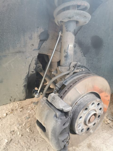

Опорниками обычно называют опорные подшипники стоек…вы говорите о заднем сайлентблоке рычага…

Опорный кронштейн с сайлентблоком переднего нижнего рычага задний — вот о чём я говорил)
