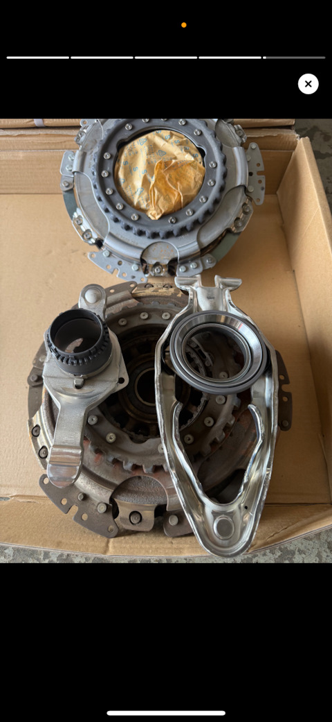

Замена комплекта сцепления
С самого момента покупки машины меня напрягала одна проблема. 1-я, 2-я и задняя передачи включались как-то странно: вроде давишь рычаг, а он не хочет сразу вставать на место, будто что-то ему мешает.…
