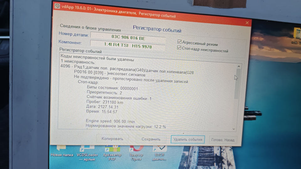

И так Купил я себе провод и скачал Васю стало интересно полазить и почитать ошибки. Наткнулся на эту ошибку датчик пол.распредвала G40 датчик пол. коленвала G28 P0016 00 [036]
На бриборке чека не было и ошибок тоже. Едет без проблем и честно говоря не каких нареканий не было. Но ошибка есть ошибка, решил съездить к диагносту. Он сказал что перескочил зуб или цеп растянута одно из двух. Вердикт: если туда лезть то сразу менять. С этими словами поехал в другой сервис для такой же диагностики тебе слова. После этого написал знакомому из другова города он сказал примерно теже слова. И так начал смотреть варианты. Мне сказали оригу можешь не искать поделок много да и цена космос. На выбор были Master kit. Dolz, BorgWarner он он сильно дороже остальных.

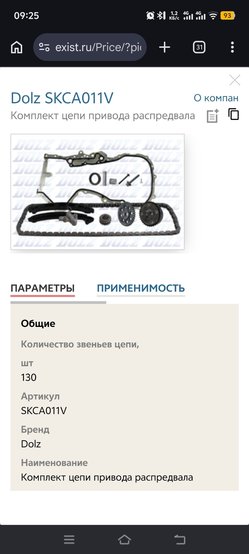

Dolz продается в полном комплекте и докупать нечего не надо.

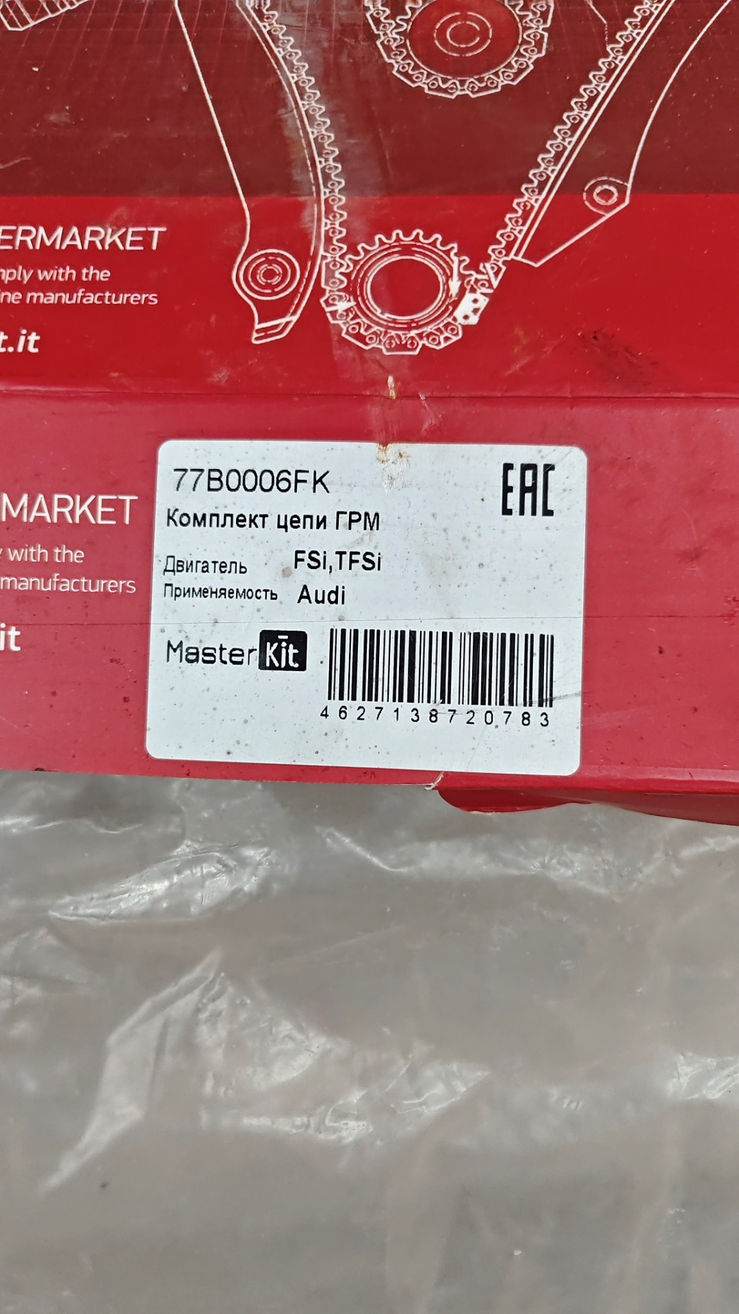

В сервисе где чиню сказали бери master kid и не парься что я и сделал.
Купил комплект и к нему ещё малую цеп а так же прокладки и все что надо. Честно не помню весь комплект и не фоткал. Был в этот день в большой спешке да и не думал что буду посты делать. Говорить нечего в сервисе все сделал 💪 скажу только одно меня очень порадовало тот факт что так стало все оригинальное. Сказали они не нашли следов что кто-то менял до меня но 100% не дают. Значит это с завода но 230т пробега на сохе с ее проблемой растянутой цепи до 150т бред канешно и слабо верится. Ну и второй вариант в свое время поменяли на оригу за что спасибо владельцу.
После замены ошибки ушли и не появлялись. Прошел уже 5тысяч полет нормальныйя, мало но что есть то есть.
