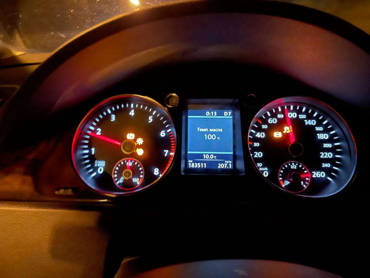

ТО от 02.09.2024 (пробег: 183898)
Помню этот визит, потому что тогда у меня почил правый задний датчик ABS. =) В комментах недавней записи Seredin1988 о о замене датчика ABS он как раз спрашивал, не левый ли задний — нет, у меня был правый, вот заказ-наряд откопал. =D Датчик умер внезапно, забрав с собой всех помощников ABS, TCS, AutoHold и почему-то автосвет.
Там же мне меняли сайленты задних рычагов (опять?), рычаги, что-то делали с рулевой рейкой даже… ну и масло с фильтром. Стоимость работ — 31 720 за работу и 47 321 за запчасти, итого 79041 рублей. Какой, однако, дорогой 2024 год.

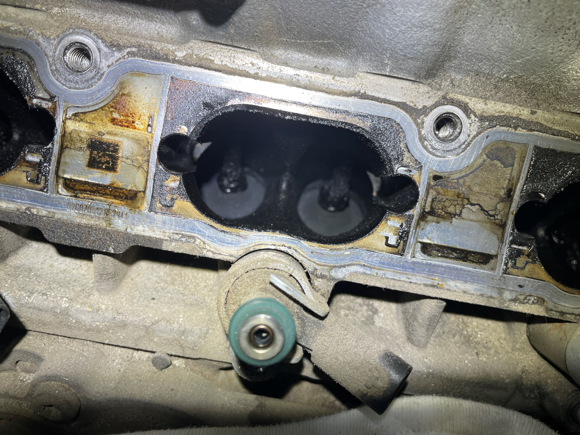

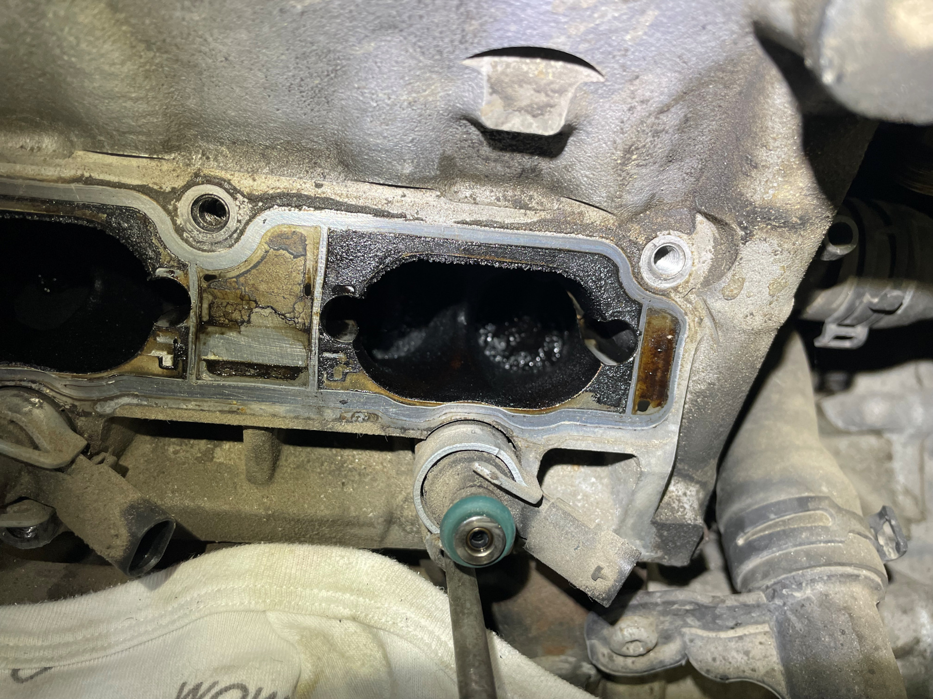

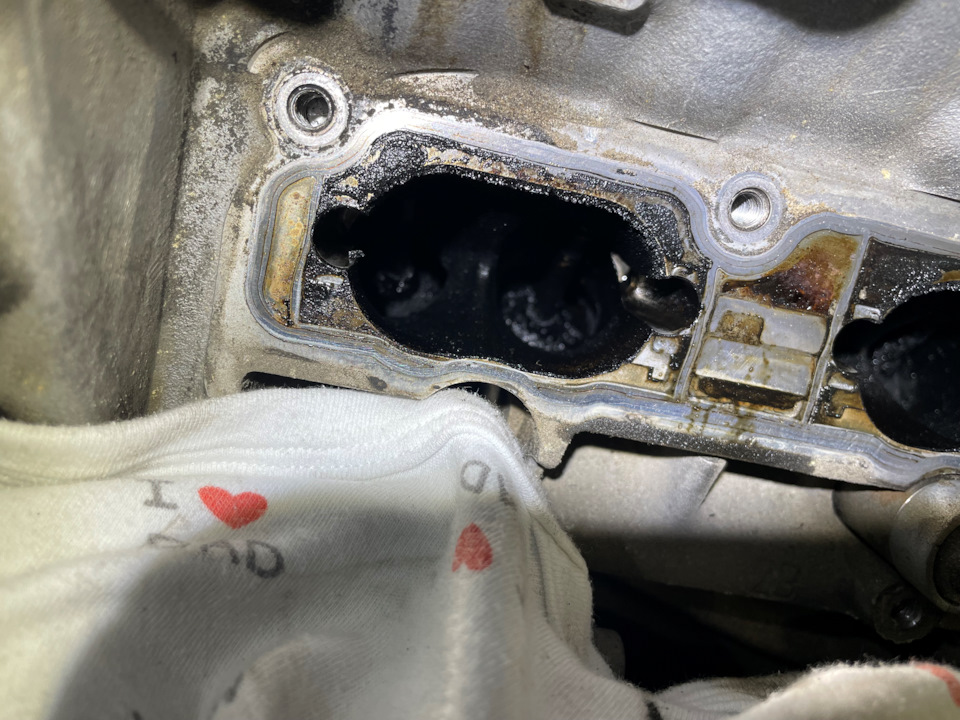

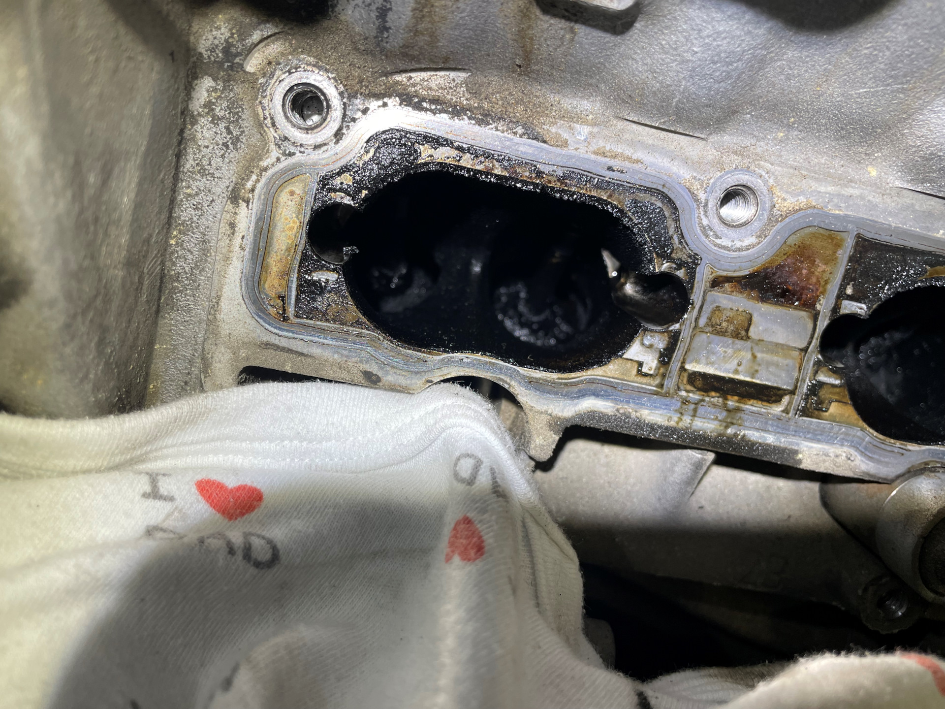

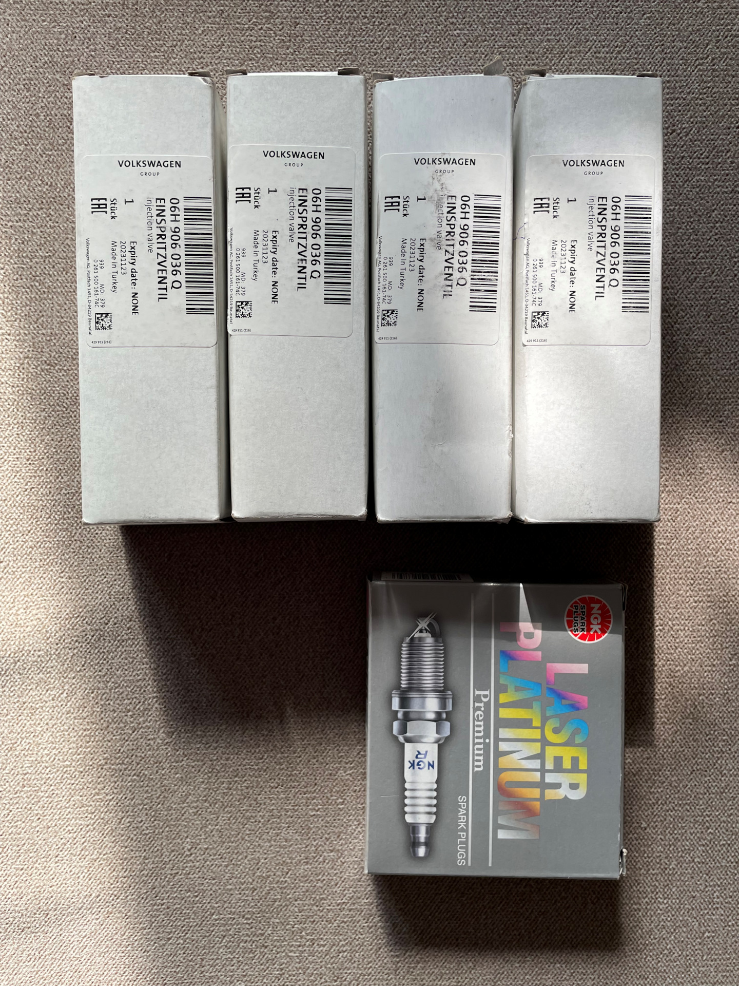

На самом деле, сложно назвать эти работы простым техническим обслуживанием, ведь поехал я тогда менять топливные форсунки. Бред, но припёрло мне в тот момент залить себе Revo Stage1. =D Связался я с представительством, озвучил своё желание, а у меня спросили — менялись ли когда-нибудь форсунки. Я говорю, что нет, стоят с завода. Мне тогда сказали, что залить Stage1, конечно, можно, но по их опыту, на таком пробеге форсунки могут начать лить, я встряну на гидроудар и капиталку и выбор за мной.
Ну и вот они, новые, оригинальные форсунки почти по 25 тысяч рублей за штуку (гоните меня, насмехайтесь надо мной). Заодно были замены свечи зажигания на NGK и почищены впускные клапана.

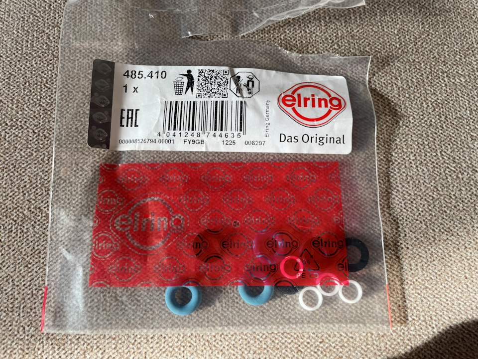

Форсунка топливная VAG 4 шт: 06H906036Q
Свеча зажигания NGK PFR7S8EG 4 шт: 1675
Комплект колечек для форсунок Elring: 485.410
Наверное, это была одна из самых тупых моих покупок за прошлый год, потому что Stage1 я так и не залил. Но что поделать, деньги уже потрачены, автомобиль продолжает кататься.
Клапана до чистки (простите за фокус):
Работы мне вышли в 34 180 рублей, а запчасти (свечи, форсунки и колечки) где-то в 105 000 рублей.
