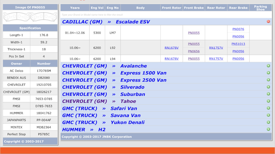

www.jnbk-brakes.com/catal…ue/cars/brake/1776/PN0055
Sega776
Нужны качественные не пылящие передние колодки но НЕ оригинал. В оригинале разочарован, цена качество не сопоставимы, можно и более дешевые с таким качеством подобрать.
Выбирай. Я пользую нибк или минтекс
NIBK NP0400 передние колодки кто нибудь катал? Стоит взять?
Sangsin SP1561 катаюсь на таких, диски ройбестос. Данного производителя использую на обеих машинах. Колодки и диски не жрут и носятся нормально, на Старексе передние прошли 60 т. И могли бы ещё с десятку пробегать.
