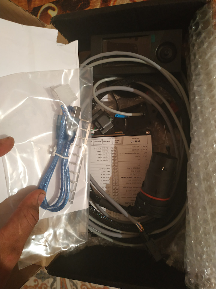

3. Мозги+коса олифежер.

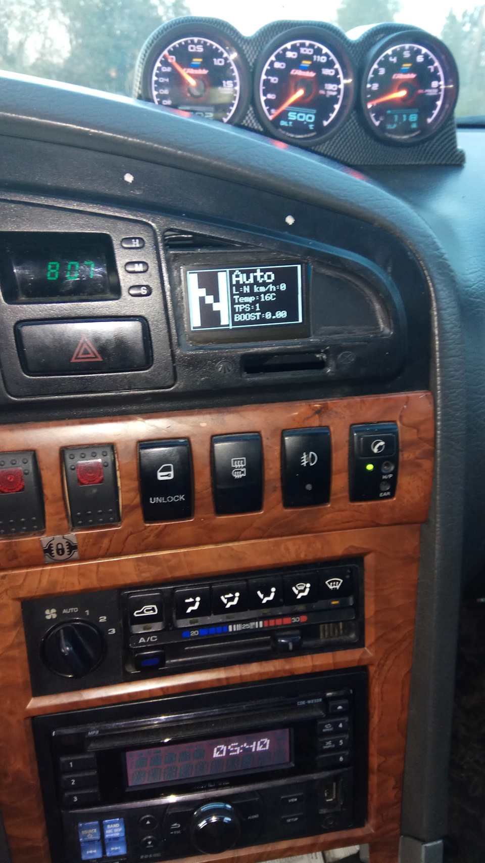

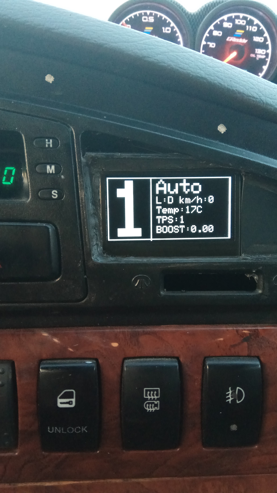

4. В салоне торпеду снимал внедрял дисплей олифежера.

И тут момент истины, завожу. Масло доливаю до уровня. Трогаюсь, дёргается коробка… Епт. Мозги АКПП перенастроил и вот стал мягко работать, ещё требуется корректировки. Ну все, катаюсь на новой коробке.

На фото мозги АКПП

Зачёт! Сколько стоят такие мозги с косой?
В личке глянь. Это самое дорогое удовольствие
