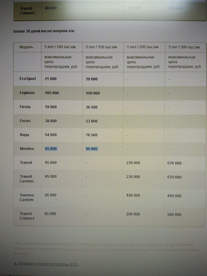

У меня почему-то мастер приёмщик раза 3 уточнил, не накатаю ли я до 23 октября более 100.000. Гарантия что ли после 100.000 уйдёт? Я простите помню)))
Можно продлить до 150 за 35т.₽.
То есть 3 года или 100.000 км? Я думал 150.000. Значит скоро можно будет ТО самому делать)))
У вас старый прайс, вот новенький)
У меня прайс в Рольф, а не старенький .
Так и у меня прайс Рольфа) не верите, откройте сайт и проверьте, или позвоните, сам был у од Максимум всера и там мне озвучили именно такие цифры…
