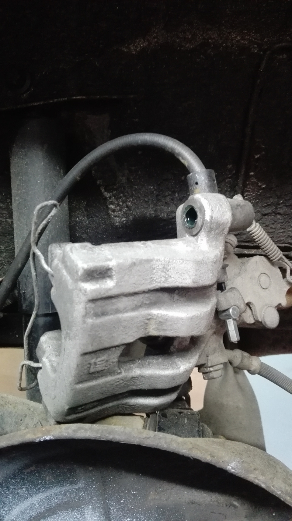

Закончил с подвеской еще на прошлой неделе, был мини отпуск и не успел сюда написать.
Жаль во время ремонта села батарея в телефоне, мало фото получилось.
Схема задней подвески:
Что было сделано:
1. Заменены задние рычаги (№13 бумеранги), у меня на рестайлинге стояли от дорестайла. Небыло времени искать б/у и возиться с ними, решил купить дешевые.
2. Заменены сайлентблоки в развальных рычагах (№22)
3. Внешний сайлентблок рычага (№17 по схеме задней подвески).
4. Так же под замену пошли задние тормозные диски и колодки.
5. Приварили крепление глушителя
Все тщательно очищено, болты смазаны вот этим:
