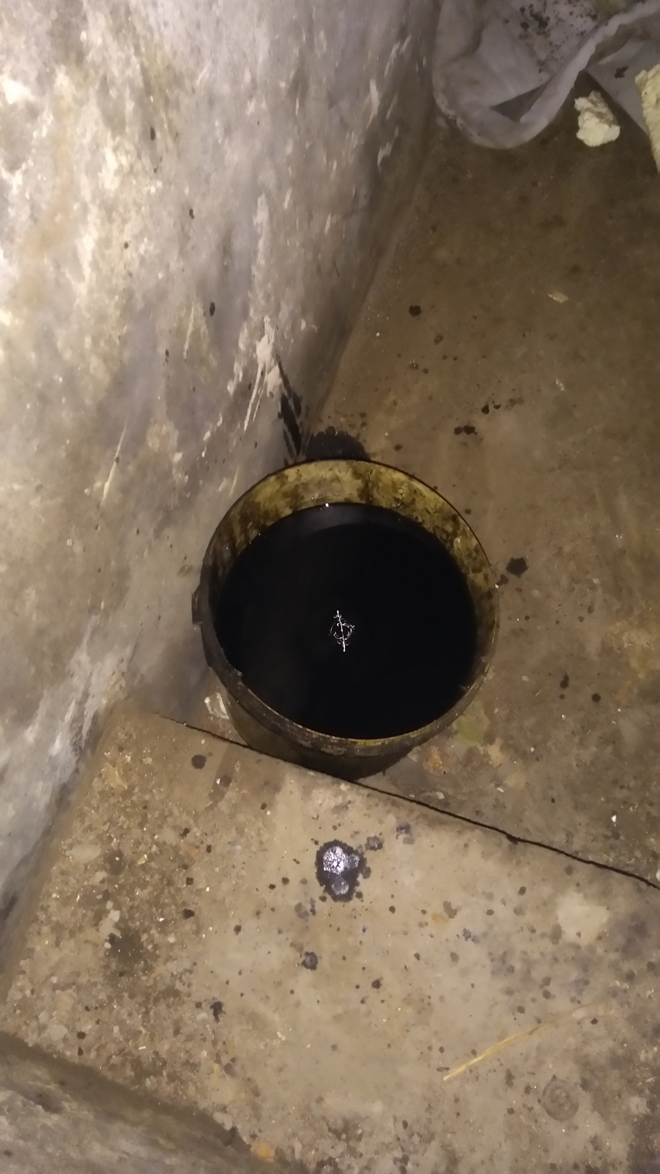

Ее откручиваем и откладываем в сторону. Далее берём какую-нибудь ёмкость объемом не менее 10 литров(т.к. обьем масла в двигателе 8 литров) и лезем под машину. Там находим в нижней части двигателя на поддоне сливную пробку которую я забыл сфоткать(сфоткаю и добавлю на днях). Берем ключ/ головку на 17 и откручиваем ее. При откручивании нужно быть предельно внимательным, т.к. при выкручивании полностью потечёт горячее масло. Оставляем стекать максимально полностью масло в нашу емкость, у меня это было ведро

Далее закручиваем сливную пробку в двигатель и идем заливать масло. Я купил себе такое
До этого заливал motul x-cess 8100 5w40. Очень не понравилось оно. И дорогое и после 6000жрать начало его. Долил чуть больше литра. Масло меняю от 7500 до 8500 км. До него заливал idemitsu, shell, castrol с такими же допусками и вязкостью и их не жрало вообще.
Так вот, берем лейку или отрезаем пластиковую бутылку и заливаем масло в двигатель. Я влил 8.2 литра. Завел двигатель, дал поработать минуты 2 и заглушил. Не пугаемся дикого треска из двигателя первые несколько секунд после заводки. Даем маслу стечь несколько минут и проверяем уровень по щупу. У меня получилось около 2/3 щупа. Вот и все. Вообще не собирался писать, но пришло уведомление от драйва что давно не писал и будет снижаться драйв. Всем бобра!
