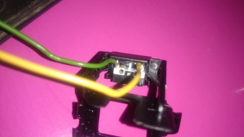

Затрону тему, которая стара как сама модель авто. Не открывается автоматически с ручки дверь багажника с электроприводом. Ну вернее открывается, но через раз, и только если пошаманить и всячески подергать ее. В целом ситуация описывалась много раз в разных ипостасях (пример www.drive2.ru/l/5718846/). Но в основном история сводилась к сгнившим коннекторам/проводам. Свою ручку показывал в разных сервисах — приговорили концевик (микрик). На концевике маркировка >PA6-GF30<1 .
Пробовал найти ручку на разборках, но там все для дверей без электропривода. На ebay б/ушные из Германии стоят по 8-9т. жесть какая-то.

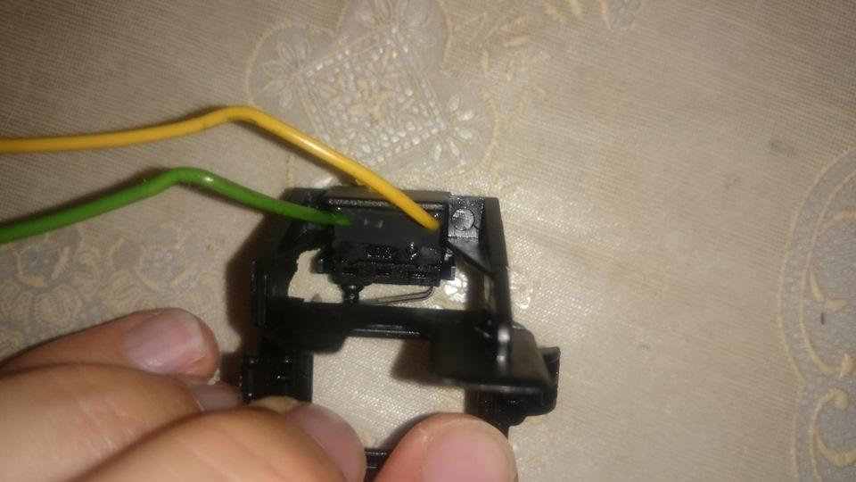

В питерском магазине микроника был куплен Микропереключатель DM1-02C-30G-G угловой симулятор ролика 14мм Switronic за 31 р. По размерам практически такой же как вольвовский.

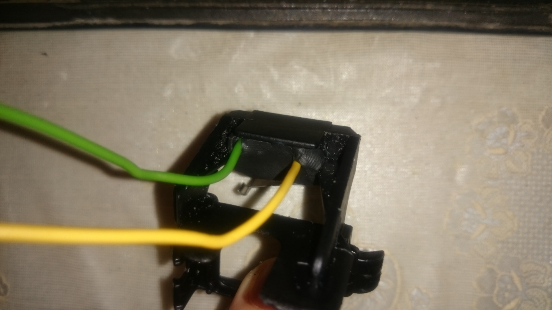

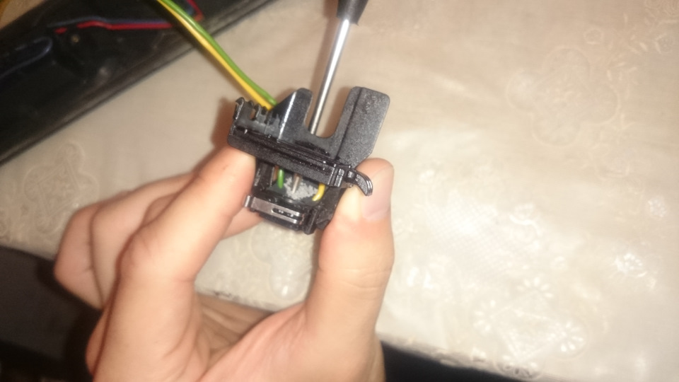

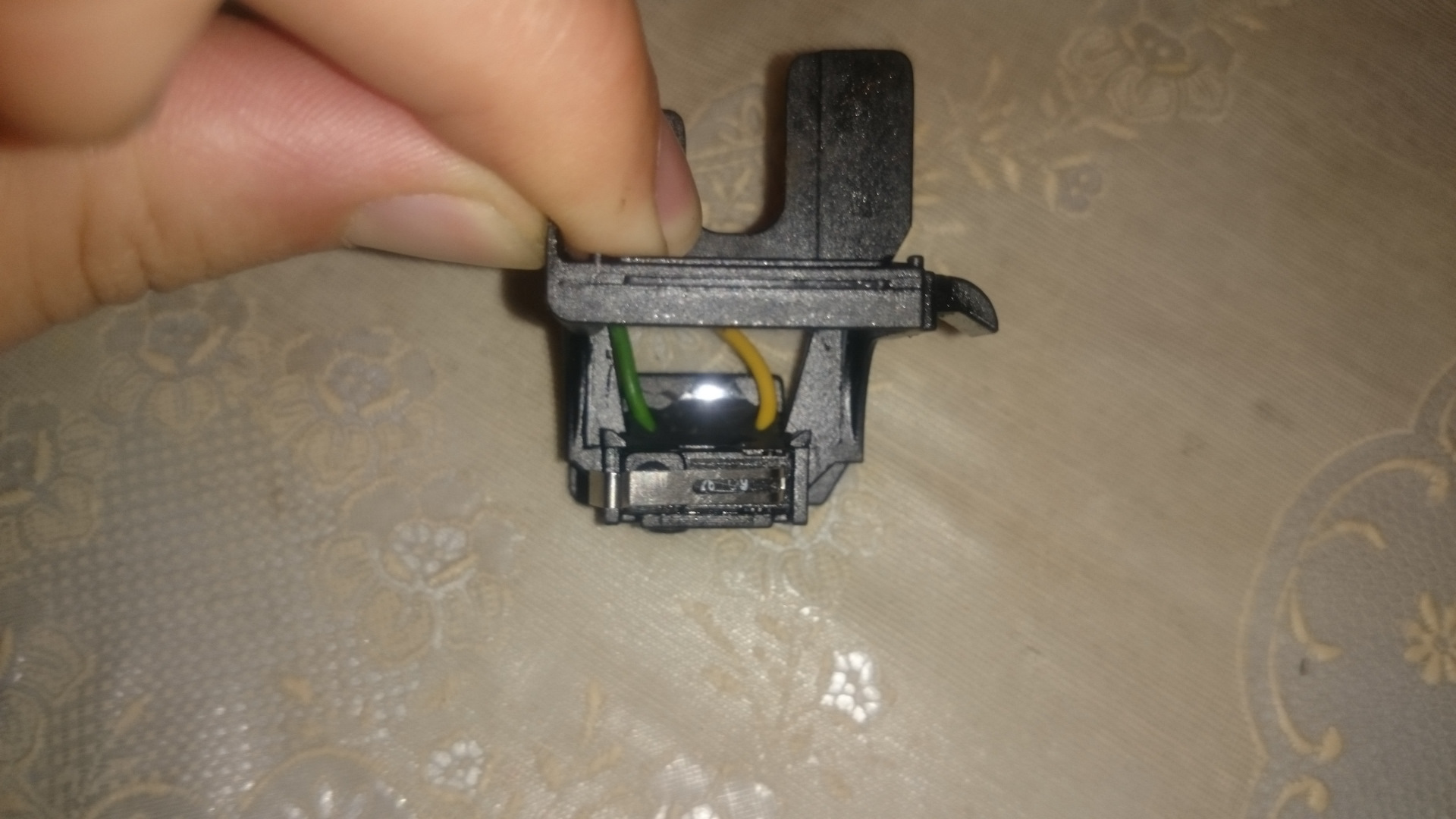

В процессе замены самым трудным было выковырять старый концевик из компаунда которым он был залит, ковырял маленькой плоской отверткой.
По итогу все супер! Багажник начинает открываться с половины нажатия, наконец заработал бесключевой доступ к двери багажника.
Цена вопроса: 31 рубль и 2-3 часа своего времени (без 700 р. за диагностику можно и нужно было обойтись), вместо 10+ тысяч за замену всей ручки.
