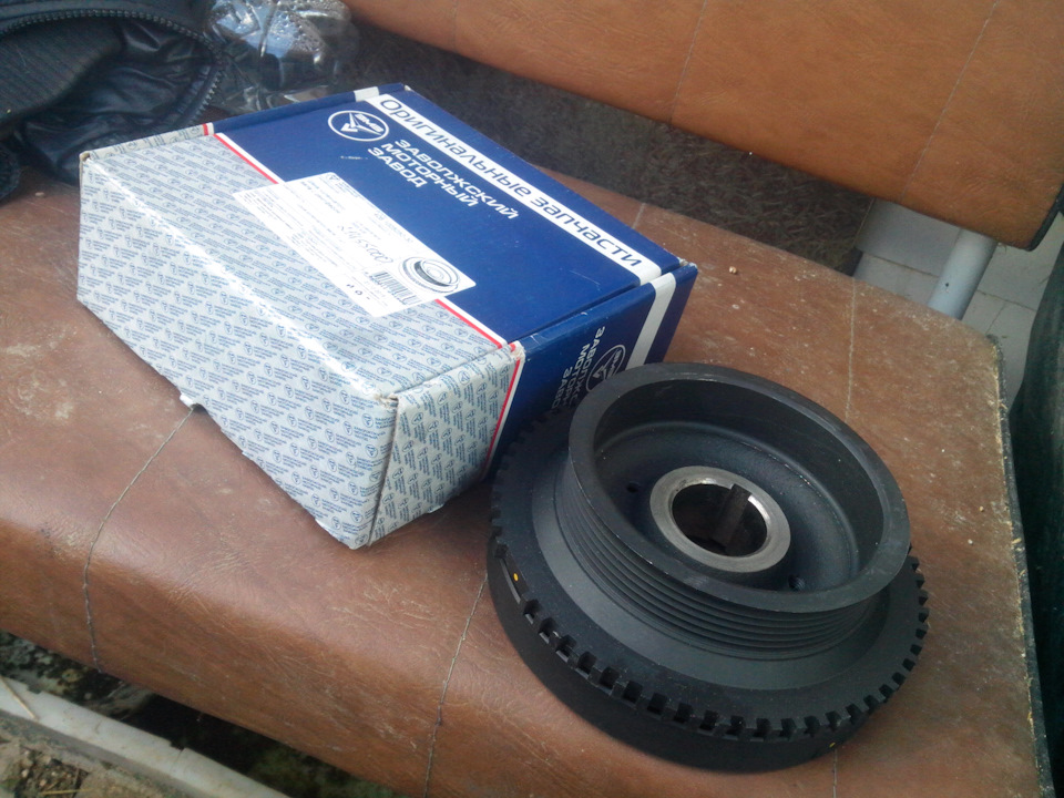

Не стал ничего мудрить, выкидывать демпфер или заталкивать обратно резинку и сажать на клей, как делают некоторые.Просто сходил и купил новый шкив и новый сальник.Шкив обошёлся в 1940рублей, сальник взял фирмы RUBENA 190рублей.

что-то не пойму — что за шкиф коленвала такой? на обычный ставиться второй?
Сборный!Первый идёт на генератор и помпу а второй на кондей и ГУР.
