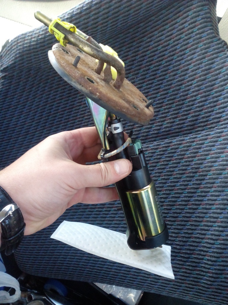

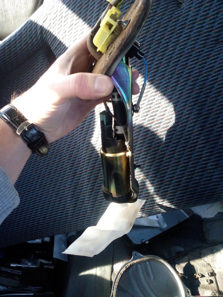

В предыдущей записи рассказывал как менял бензонасос и фильтр грубой очистки. Как потом оказалось, когда в баке оставалось примерно 10л насос начинал подсасывать воздух. Фильтр кстати брал масума mpu108. Дело в том, что крепеление масумы отличается от оригинального фильтра и смотрит в бок и вверх
а должно быть перпендикулярно насосу вниз.
В итоге, поиски оригинального фильтра не увенчались успехом.

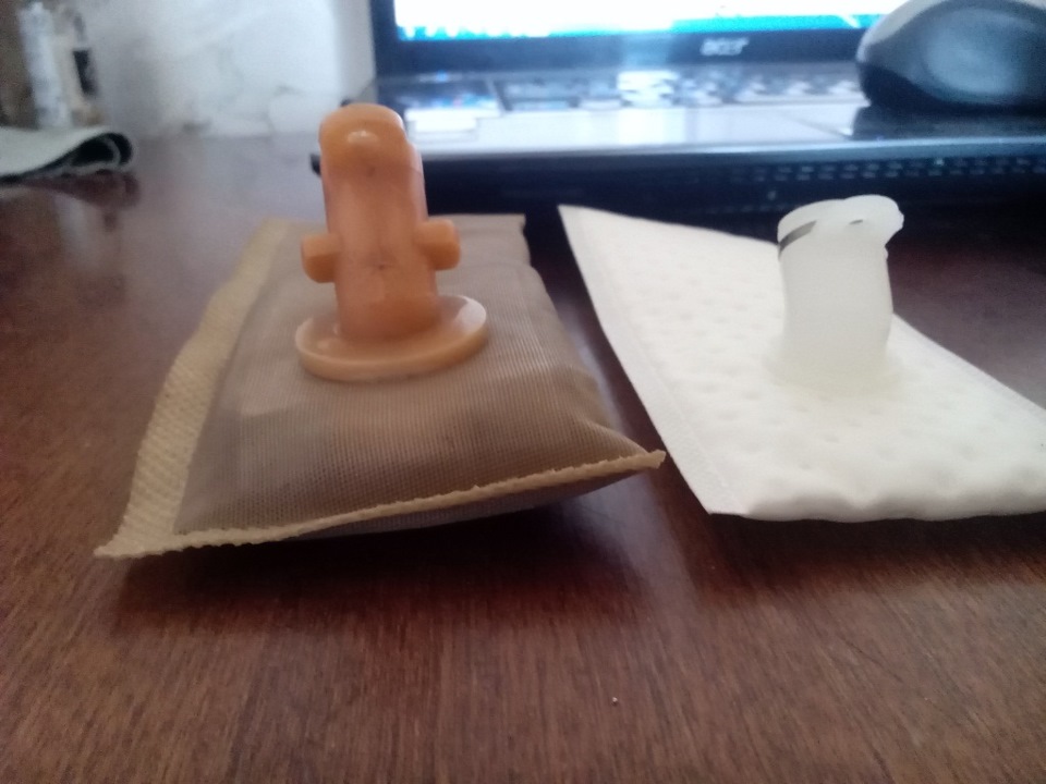

Среди заменителей нашел подходящий фирмы Patron парт. HS111001

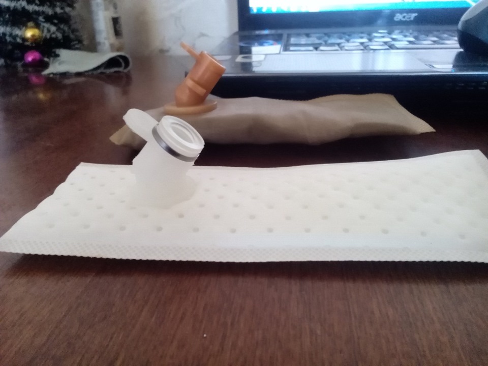

Сравнение оригинала и патрона.
Это сравнение масумы и оригинала
По установке хочу сказать, что патроновский фильтр очень туго налазит, с усилиями, но все-таки не без помощи чертовой матери он налез)
Так что рекомендую, как заменитель оригинала патроновский покатит)

Почему нужен именно такой длинный фильтр. Маленький не идёт .плохо будет брать со дна бенз?
Да, у меня подзахлебывался
Оригинальный фильтр подходит от Одиссея или Шаттла — 17516-S47-000, мне встал как родной
спасибо) буду знать на будущее
