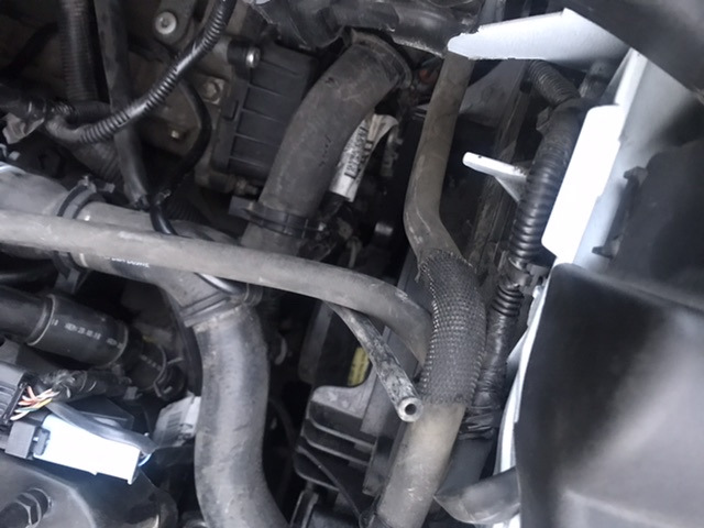

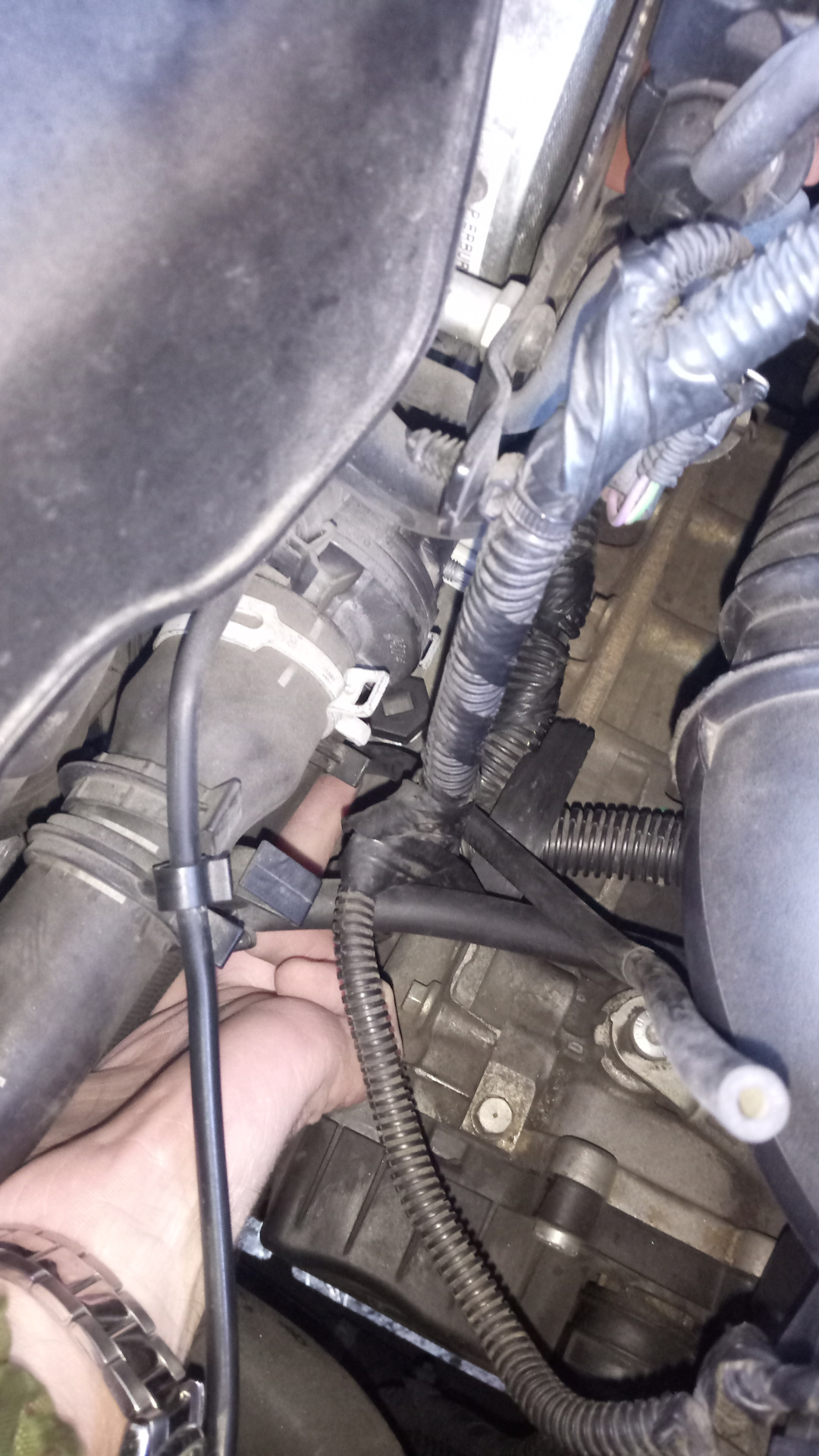

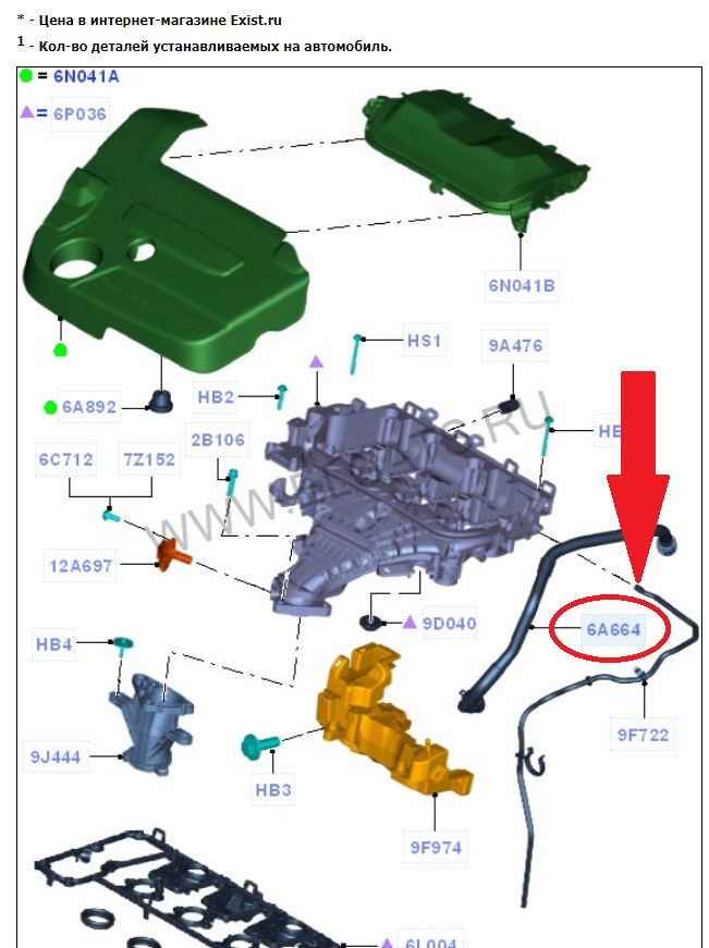

Поиск по решению проблемы привел к тому, что надо искать подсос воздуха. Поехал в гараж, осмотр воздушного фильтра ничего не дал, там все было надежно и хорошо. Уже думал начать разбирать и тут заметил что слетел патрубок за двигателем, как оказалось это сапун впускного коллектора, собственно вот он на схеме:
Установил его на место и поехал проверять, ошибки больше нет! Так что проверяйте регуляроно, не соскочило что нибудь после езды по нашим дорогам.

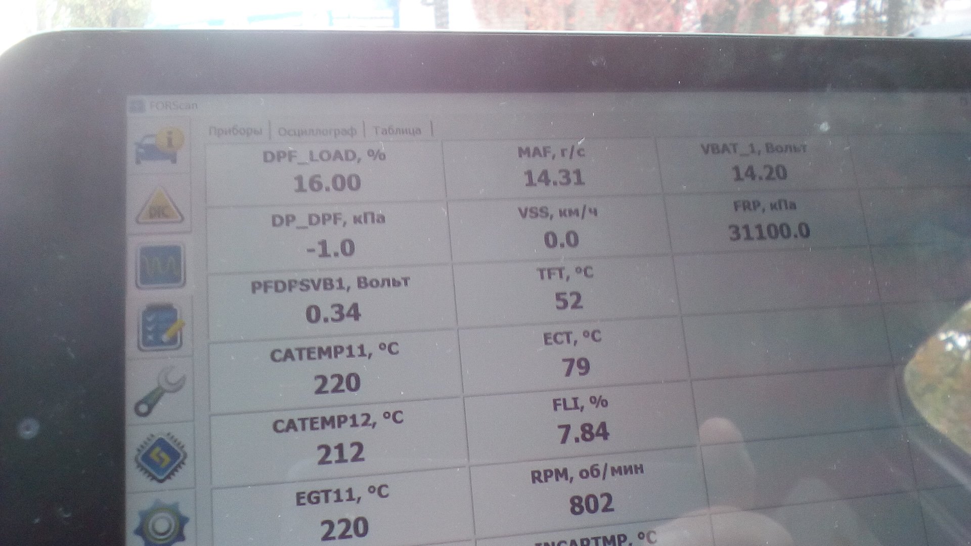

Теперь показания приборов такие, ДМРВ раньше показывал в районе 10, сейчас в районе 15.

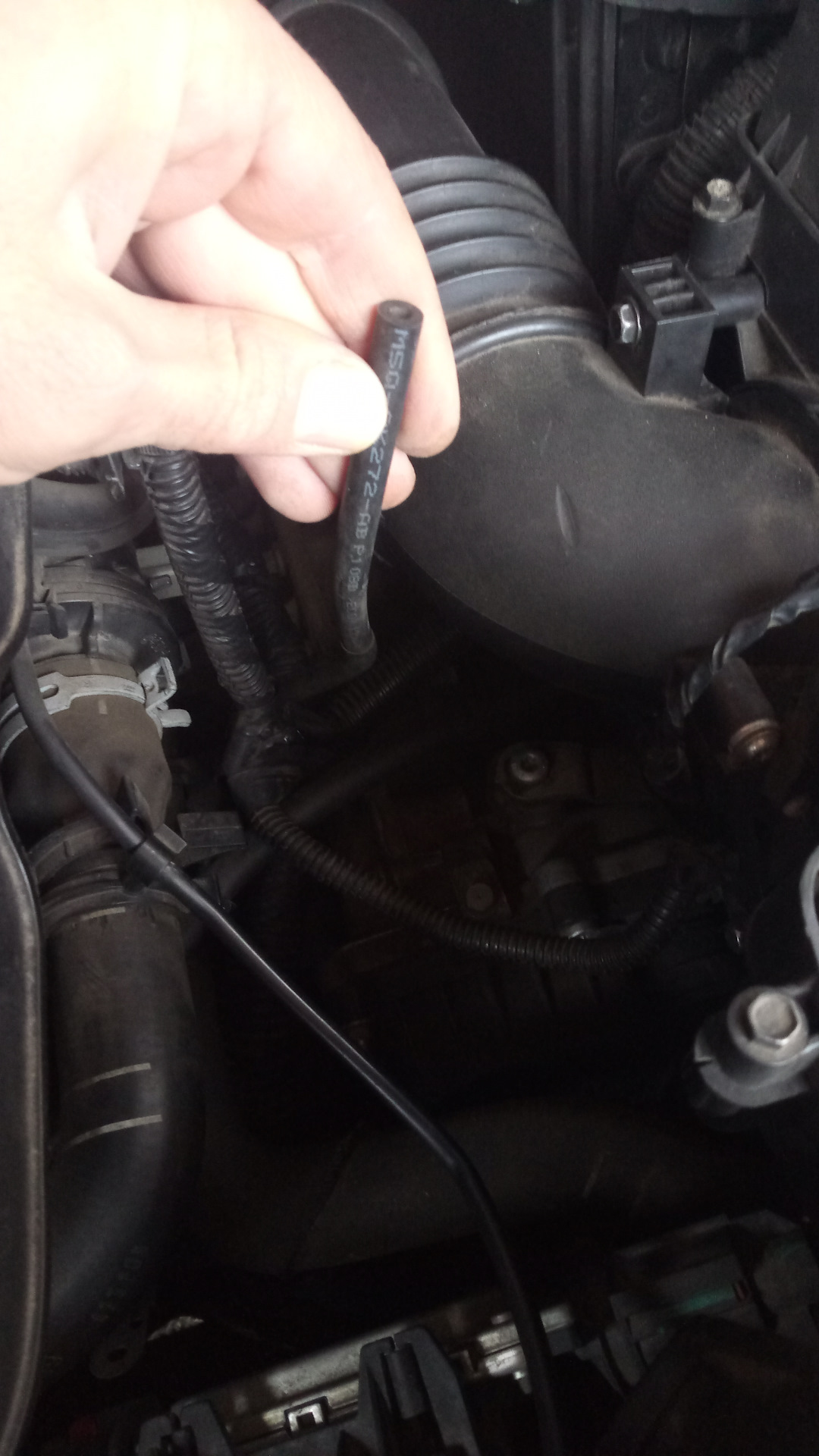

У меня такая же есть
а куда ее крепить не знаю
С правой стороны в коллектор
Здравствуйте. После замены аккумулятора на дизельной Куга 2 2014г выпуска такая же ошибка стала появляться . Через несколько км интенсивного движения. И двигатель уходит в аварию. Если в режиме города двигаться, то всё нормально за весь день может быть. Нашел похожую трубку, но не могу найти куда ее деть. По длине не похоже что на угол впускного коллектора. Как думаете, это она же что и у вас ?
У меня она висит в воздухе

как решили ошибку p00bc? у меня сейчас такая же фигня по трассе, все проверил норм, подскажите где искать? а трубка эта тонкая просто висит вниз у всех)
Всё проще оказалось) крышка топливного фильтра оплавилась в месте подогрева (болезнь такая) и был подсос воздуха. А трубка так и непонятно для чего, но проблема явно не в ней была)
Там просто трубка вставлена, хомута нет?
нет там хомута, какая то пластмассовая фигня для фиксации
У меня эта трубка с другого конца просто болтается, куда она должна от коллектора идти?
