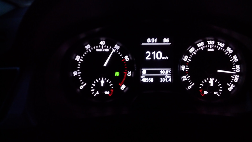

Расход безусловно зависит от конкретного экземпляра, и его эксплуатации.Например мне хватило 3х дней полетов по чешским и немецким автобанам, чтобы доливать по 200 грамм в день по щупу от мин до мах
да, если ездить по автобанам, то я согласен))
PS: Купил тут бутылку 4х литровую масла в Метро. кастрола 0-30. Думаю, что Метро не станет леваком торговать. Сертификат тоже распечатали мне. До этого всегда у дилера брал
кстати, вот нашел фоточку с безлимитных автобанов
Да, у нас на таких скоростях не поездишь. Мы один раз разгоняли рапид до 215 по спидометру, но в этот момент он бензин просто литрами глотал)
Теперь я понимаю, почему у тебя ушло столько масла))
