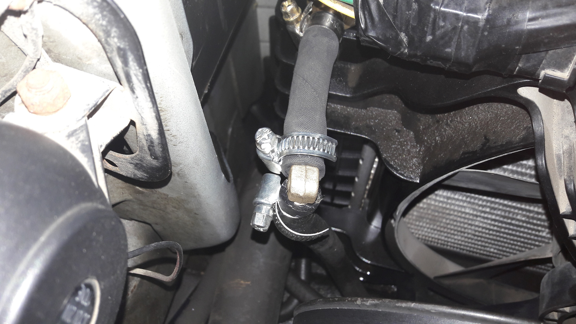

Итак решил я съездить в соседний район проехав 10км от дома слышу удар сильный под капотом сразу подумал что это опять планка которая на генераторе стоит, опять лопнула и слетел ремень, про это в другой раз напишу. Останавливаюсь из под капота дым, открываю все в масле, сразу не понял откуда, постоял покорил посмотрел и нашёл причину два дня назад подрезал этот шланг в очередной раз подтекал поменял хомут, и вот щас его прорвало.

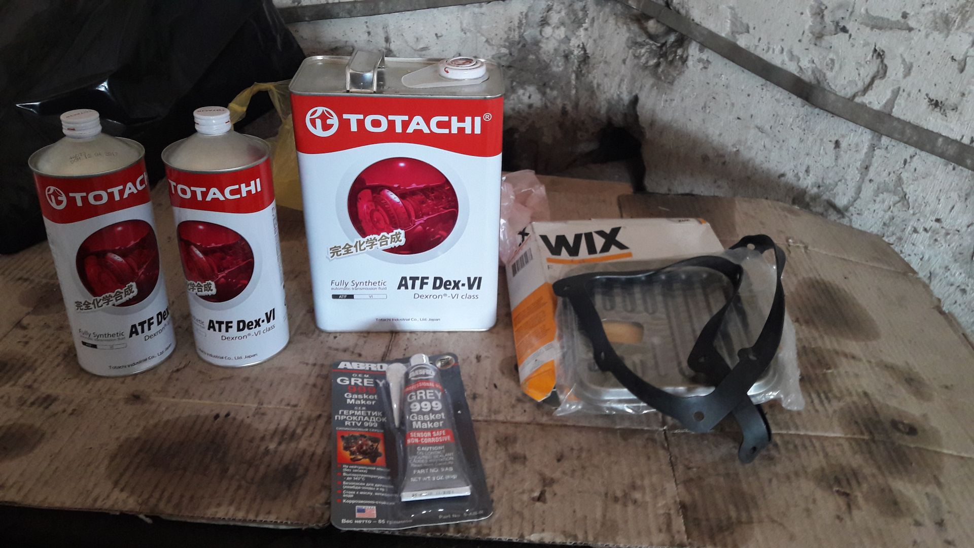

В понедельник съездил в столицу и купил такое масло.

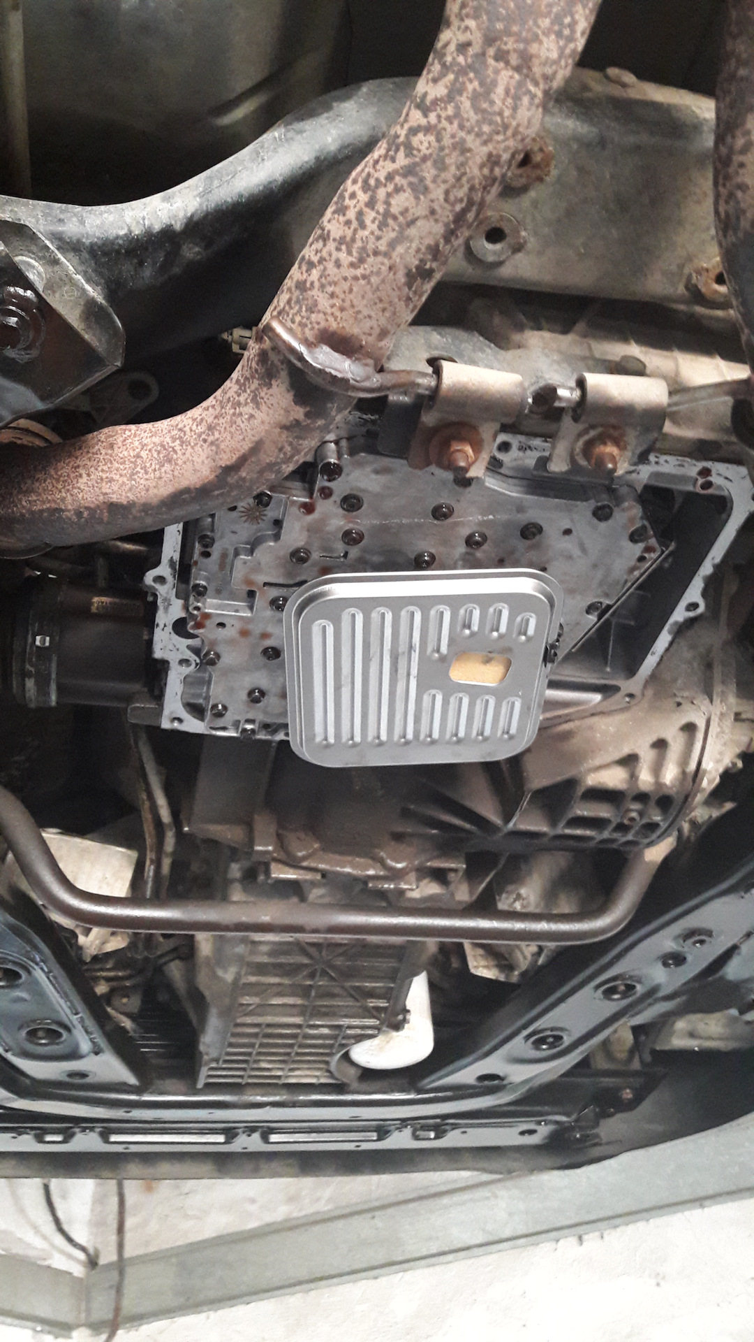

Фильтр у меня ещё от прежнего хозяина.

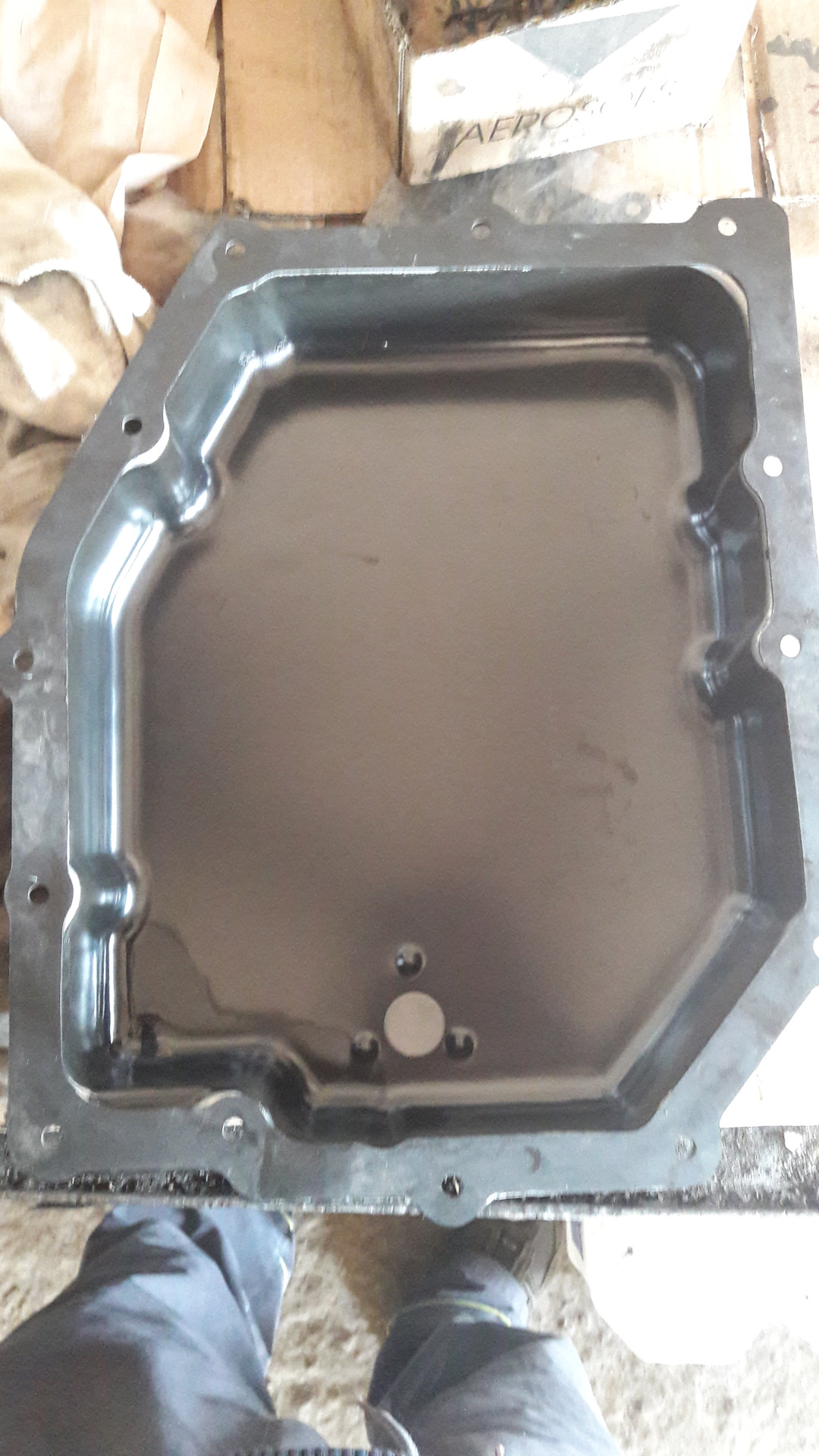

Залили 5 литров масла в общем на сколько нашёл инфу в интернете надо заливать около 6, 6,5 литров в коробку но так как все слить не получается у нас нету на сервисе такого оборудования там ещё оставалось долили 5 лт. К стати масло декстрон 6, другого не нашёл.

Шланг удлинил до нужного размера таким образом.

или оригинал, …
Кстати, если шланг хоть раз перегреть-все, он начинает разбухать и разрушаться…
Я вроде не перегревал.
На этих коробках рвет любые шланги кроме специализированных под АТФ… пройдено и не один раз… не экономьте и ставьте нормальные шланги гейтс под АТФ усиленные до 125 градусов…
Буду искать но у нас ни фига нету только под заказ новое с Америки а б/у не хочу ставить.
Кстати да, у меня такой колхоз шланга как у автора поста протянул около месяца. Потом в дороге вырвало. Купил обе новых оригинальных трубки и поменял. Хотя ценник на них не гуманный конечно, примерно по 4 тысячи за штуку.
Можно и бу ставить… лучше чем Российское Г. В миллион раз.
ИМХО б/у кот в мешке. Не факт что лучше тех, которые стояли и потекли
Это зависит от продавца…))
С этой машиной выяснил для себя, что любую ерунду вызывающую подозрение лучше поменять) В итоге экономнее будет) Тоже лопнула эта трубка в 200км от дома.
Меняй масло на atf+4 mopar с полным замещением!
Я ездил в наш крейсер центр и там они сказали что заливают такое масло но у них его не было они отправили в магазин японцев за этим маслом.Спасибо буду думать.
Меньше слушай таких "мастеров". Им лишь бы продать, что есть в наличии, и денег на лохах заработать. Мне так раз масло сменили в коробке. Специально же спросил, есть ли у них в наличии Мопар АТФ +4. Есть говорят, поменяем. И залили, уроды, какой-то Мобил типа универсальный. Через пару месяцев коробка пинаться стала и периодически в аварию падать. Заменил эту жижу с фильтром на оригинальную. С тех пор сам масло в АКПП меняю. Три года коробка в аварию после этого не падала ни разу
Иииии теперь ты попал по-настоящему! :)
В наши коробки категорически нельзя заливать Дексрон! Теперь тебе искать литров 15 ATF +4 (не дексрон-4, а именно ATF +4, не аналог и не "подходит и как ATF +4", а именно ATF +4)), сервис с аппаратом для полнейшей замены масла в коробке и менять, вместе с фильтром. Иначе крайне скоро твои фрикционы и гидроблок сдохнут в течение ближайшей 10-ки тысяч км :)
ой, ездят люди и по 4 года на декстроне и ничего, не надо пугать :)
но лучше заменить на АТФ+4.
Тоже проходил недавно эпопею со шлангом.Лопнул в дальней поездке. Ровно возле стелы на границе Калужской и Брянской области.Пришлось выкинуть радиатор и закольцевать шланги, чтобы до дома добраться.
