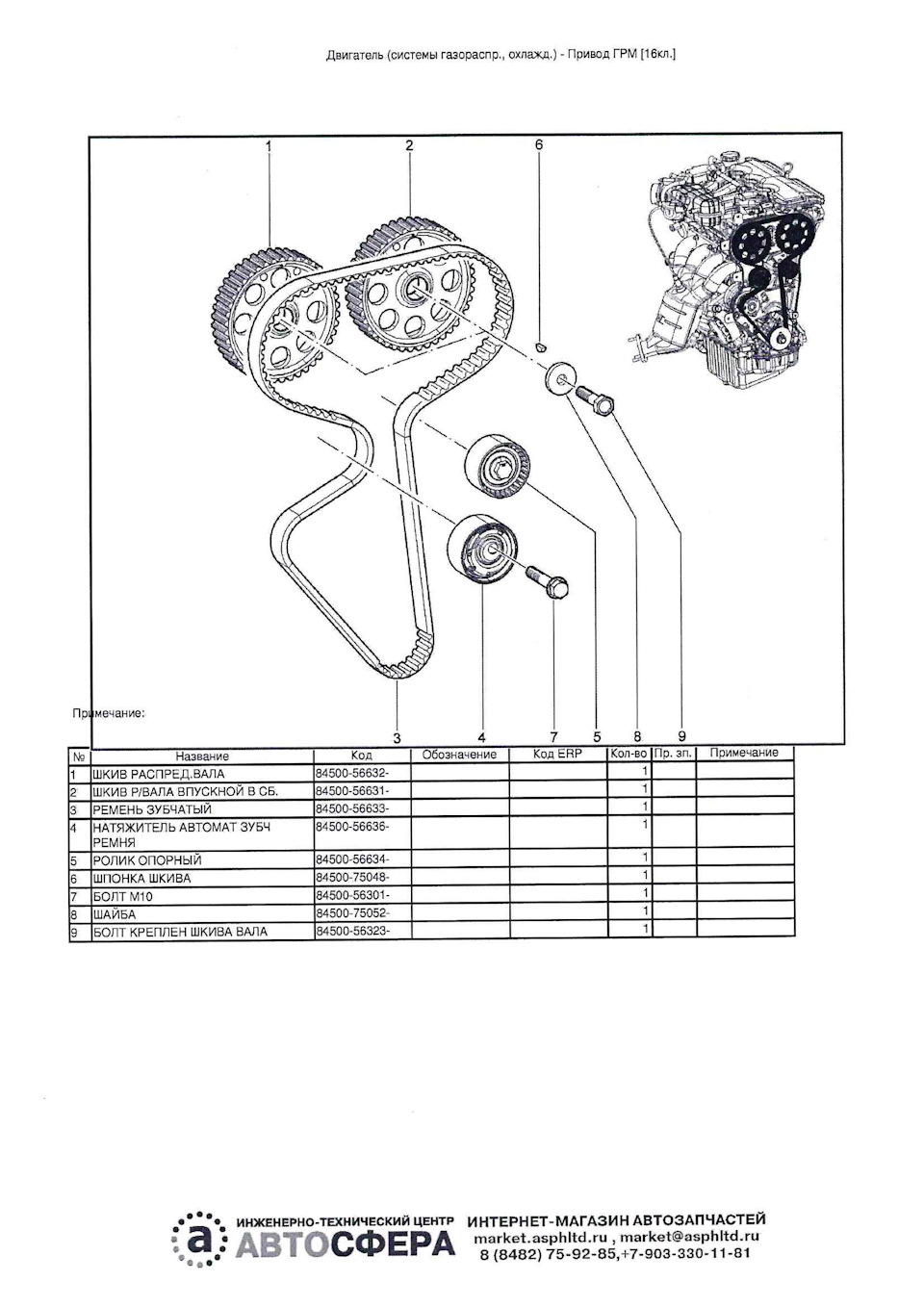

Добрый день, уважаемые вестоводы! Пробег на моей машины сейчас 61 000 км, и прочитав один пост на Драйве

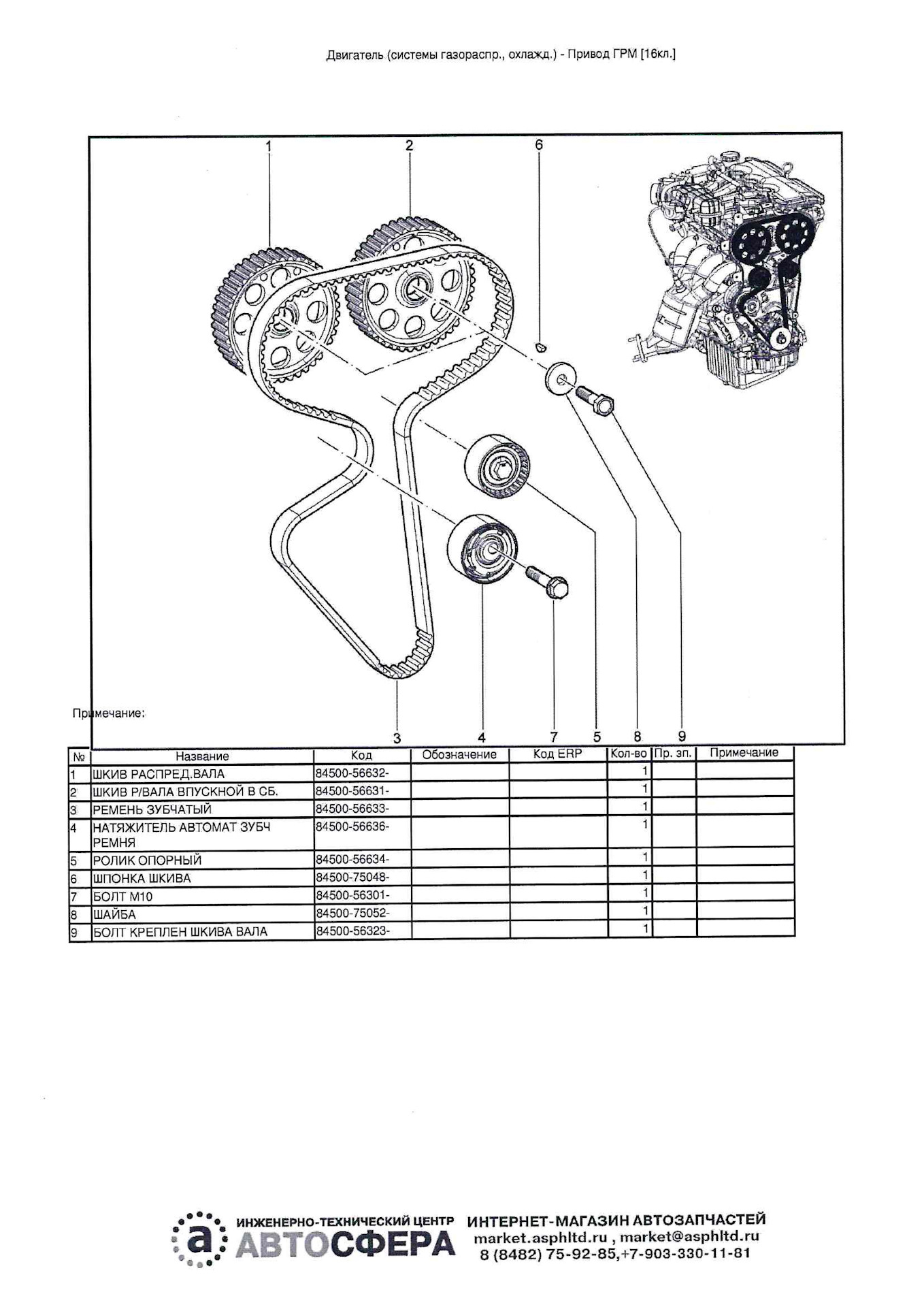

www.drive2.ru/l/485702115818209694/ по поводу того, что у одного вестовода расплавился опорный ролик и в последствии загнуло клапана, решил тоже заменить ремень ГРМ, ролики и за одно помпу. Обращаясь в магазины запчастей с вопросом той и или иной запчасти на Весту в ответ слышу что на Весту нет. Так вот, комплект ГРМ на весту с двигателем 1,6 (106 л.с.) подходят ли запчасти от Приоры? Что-то совсем запутался. Подскажите пожалуйста.
Пока так же из постов Драйв2 выделил запчасти в следующий список:
— PU355816RR9D Ролик Койо;
— 90105-10248 Болт Ролика;
— Ремень ГРМ — CONTITECH — CT1137 или Gates 5631 XS;
— Ролик натяжной усиленный — TORQUE — KR5070 (железный);
— Помпа системы охлаждения — PILENGA — WPP2170 (железная крыльчатка).
Кстати, по найденному на Драйве каталог запчастей (yadi.sk/i/QG2hYshE3Ls7JR) на Exist ничего не нашел.

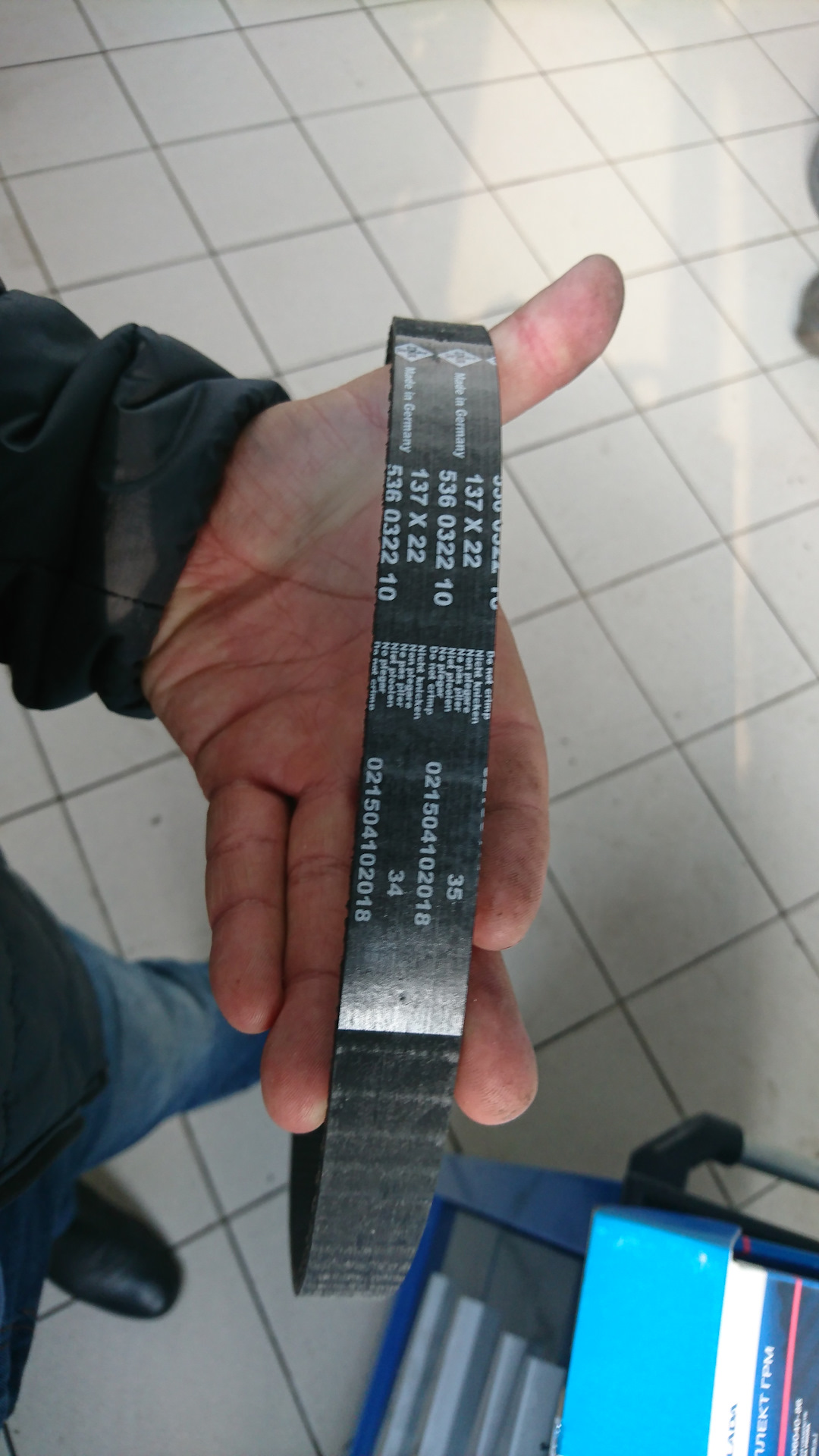

Какие же параметры ремня должны быть (нашел что 132 зуба, ширина 27,4 мм, длина 1257 мм), а у ремня CONTITECH — CT1137 (137 зубов, 22 мм ширина) и такие же параметры у Gates 5631 XS.

Сейчас сижу жду когда заменят официальный дилер грм, помпу и антифриз. Пробег моей лады весты 85250 км. Сняли заводской ремень, как новый. Сняли натяжной ролик, как новый. Сняли обходной, чуть заметно что поверхность поюзана. Сняли помпу, как новая. Цена вопроса 11466 руб. Вот фото что мне будут ставить. Ремень грм маде ин Германия а с завода стоял производства Великобритания

Как тут уже написали подходит от Приоры.

Спасибо, теперь понял что от Приоры подходят.

Комплект ремня ГРМ и помпа на Весте такие же, как на Приоре 16 клап. 126-двигуном. Проблем в магазинах с запчастями к приоро-мотору вообще нет, главное не увлекаться не оригинальными з/частями сомнительного происхождения. Оригинал ставте и ездите дальше, % брака в оригинале сведён к 0,001%, подтверждением служит всего 3 дефекта ГРМ на Вестах, при огромных продажах приоро-моторов для автомобилей семейства Lada.
Спасибо за совет! А как же этот ролик опорный (расплавился в вышеупомянутом посте)?
Так то брак и был. Я вот помню.только три случая с этим роликом. Еще пара была заменена до, ю.

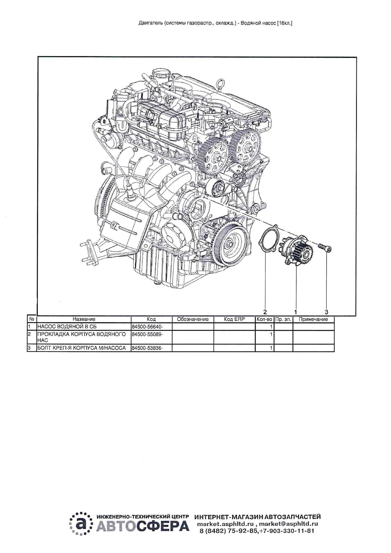

Помпа у Приоры стоит ТЗА
А у Весты по заверениям Автоваза — GMB
У меня куплена помпа оригинал Lada под номером 21126130701010 внутри коробки лежит TZA
для 1,6 да
я имел ввиду 1,8 двигло
но уже и на 1,6 должна корея стоять
Если меняется поставщик помпы, то в оригинальной программе
меняется и оригинальный номер.На сегодня для двигателя 1,6L номер остался прежним . КЛАСС ПРЕМИУМ--21126130701010 и класс СТАНДАРТ- 21126130701081

Бери комплект ИНА и будешь даволен)
Спасибо, гляну.
В комплекте INA тот самый польский обводной ролик. поэтому ролик обводной обязательно менять.
