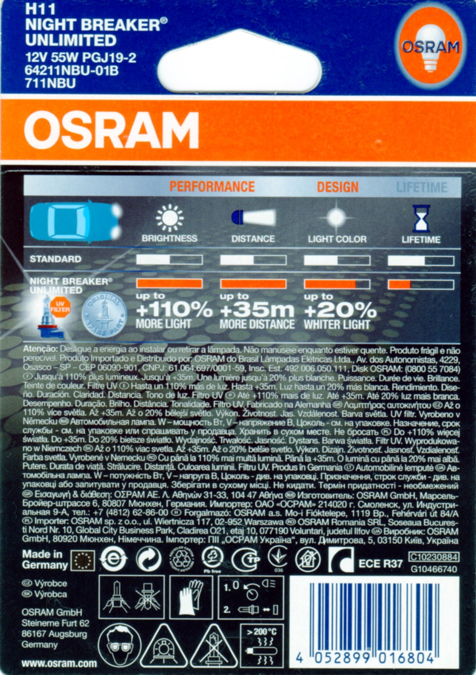

Хотел снова купить Night Breaker Plus, но нигде их не нашел. Оказывается, что осенью 2013 года компания Osram заменила серию Night Breaker Plus на новую серию Night Breaker Unlimited. Но что же изменилось в новой серии (исходя из рекламы и технических характеристик)?
Сравнивая технические параметры можно увидеть, что в Night Breaker Unlimited изменилась только температура цвета — теперь она еще ближе по цвету к моим габариткам и составляет 3600 К. Вот вроде бы и всё, хотя реклама (она же — двигатель торговли), дополнительно гласит, что:
"Night Breaker Unlimited: самые яркие автомобильные лампы в мире!", "Night Breaker Unlimited теперь обеспечивает до 110% больше света по сравнению со стандартными галогенными", " Световой конус галогенных ламп Night Breaker Unlimited теперь на 40 метров длиннее, а свет на 20% более белый по сравнению со стандартными лампами."
Ну что ж. Возьмём характеристики стандартных ламп Original Line от Osram и сравним:
Кроме меньшей цветовой температуры и бОльшего срока службы — отличий нет.
Отличия Night Breaker Unlimited от предыдущего Night Breaker Plus (согласно официальной информации производителя):
— у Unlimited на 5 метров большее расстояние светового пучка по сравнению с Plus (и на 40 м по сравнению со стандартными галогенными лампами);
— у Unlimited на 10% белее свет по сравнению с Plus (и на 20% по сравнению со стандартными галогенными лампами);
— у Unlimited на 20% больше света по сравнению с Plus (и на 110% по сравнению со стандартными галогенными лампами).
Ладно, реклама рекламой, но в итоге лампочки всё таки неплохи и своих денег стоят. По рекламе — они даже чуть получше Plus, но цена при этом осталась на том же уровне или даже меньше. А вот с практической точки зрения — поставив Unlimited я разницы с Plus не увидел никакой, а установив год назад Night Breaker Plus разница по сравнению со штатными Original Line видна была сразу.
Код по каталогу — 64211NBU-01B.
Температура света 3600К, световой поток — 1350 лм.
Цена за штуку — 590 руб.
