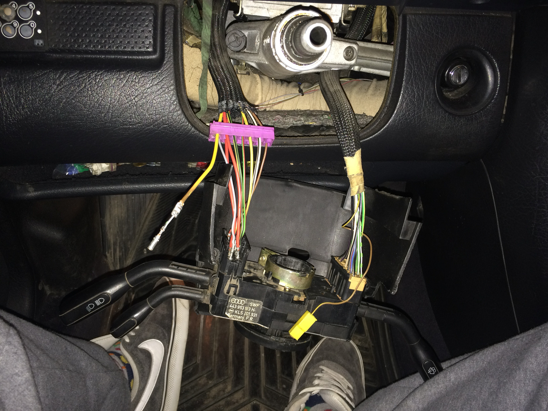

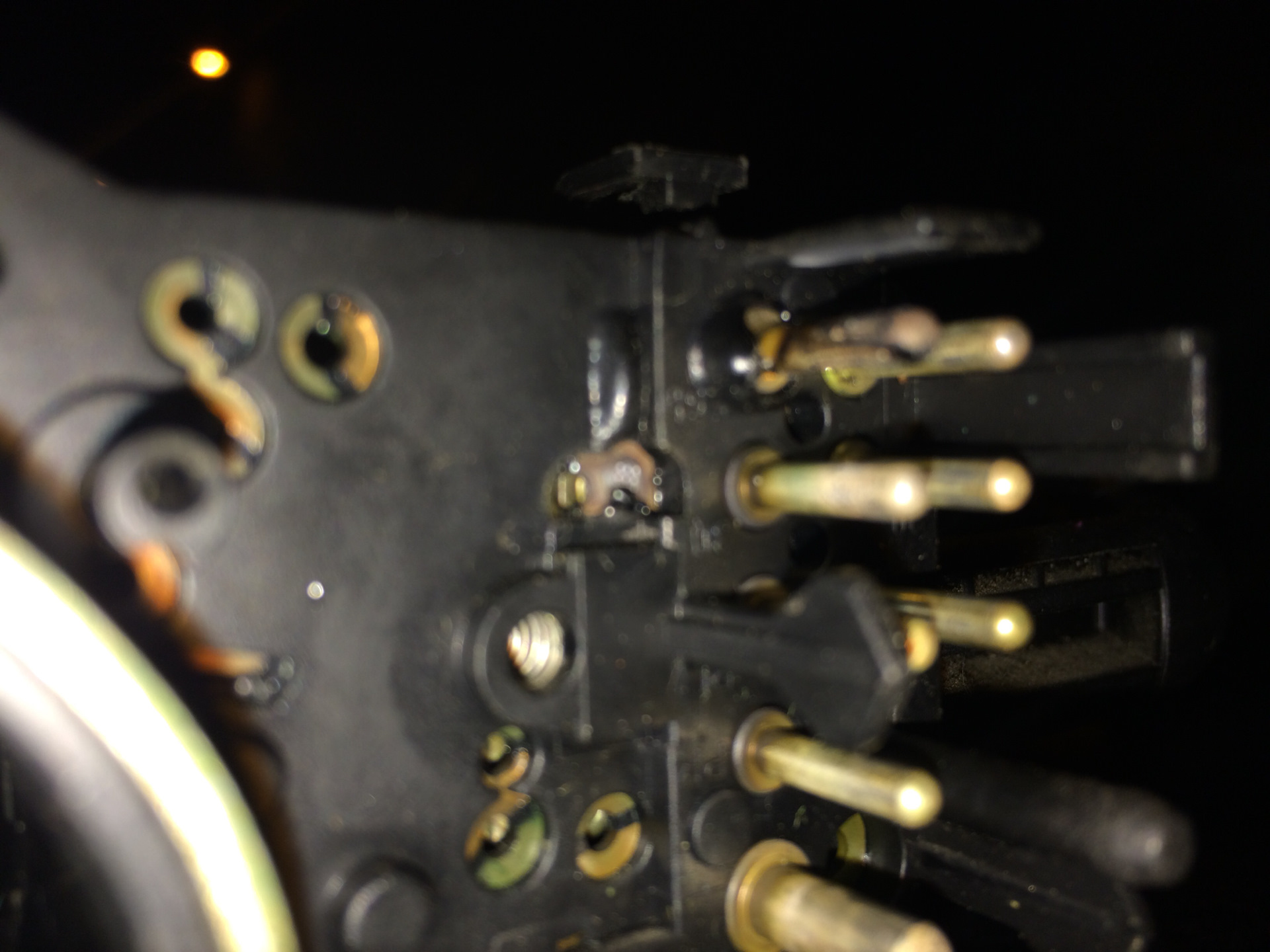

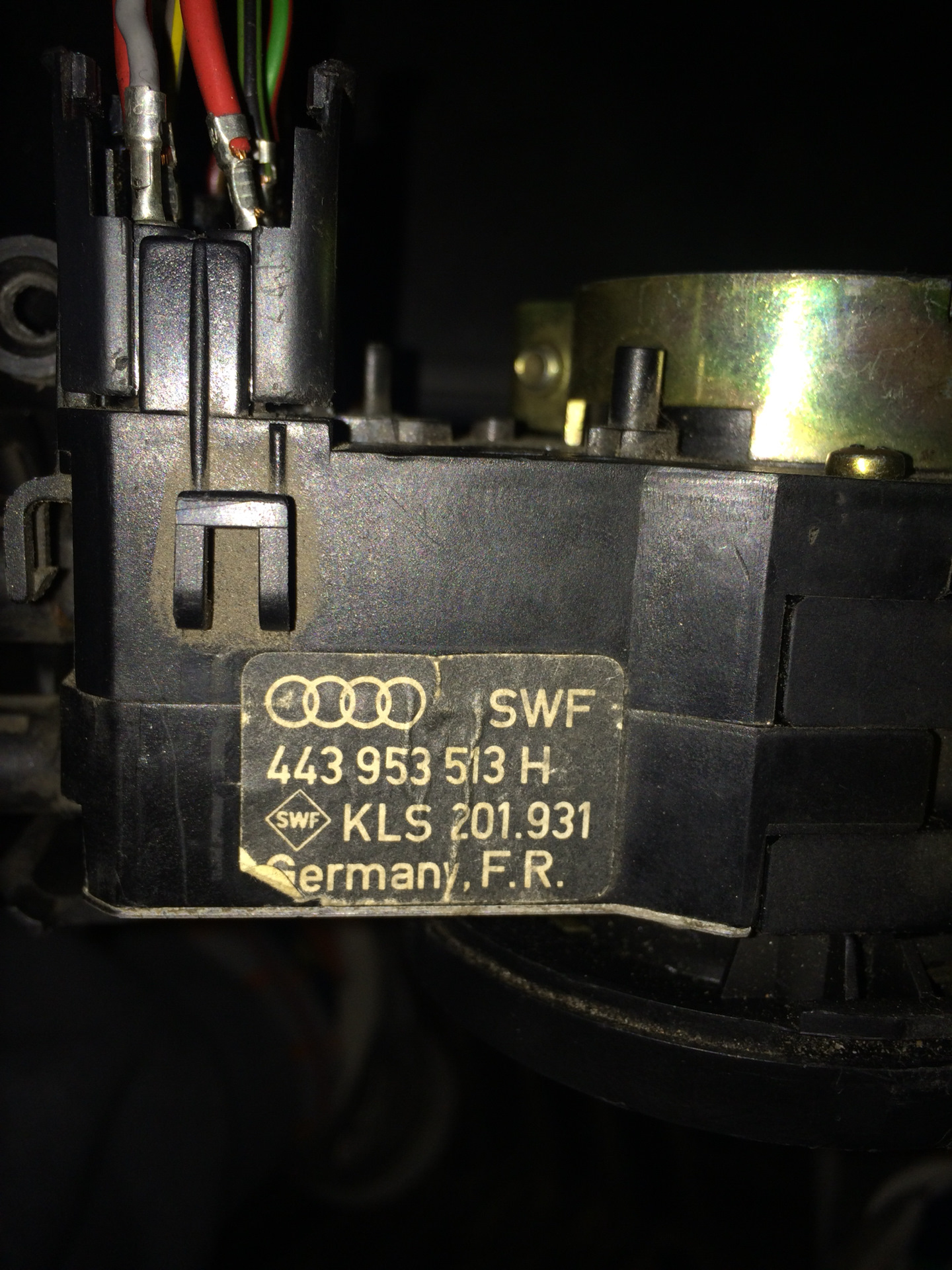

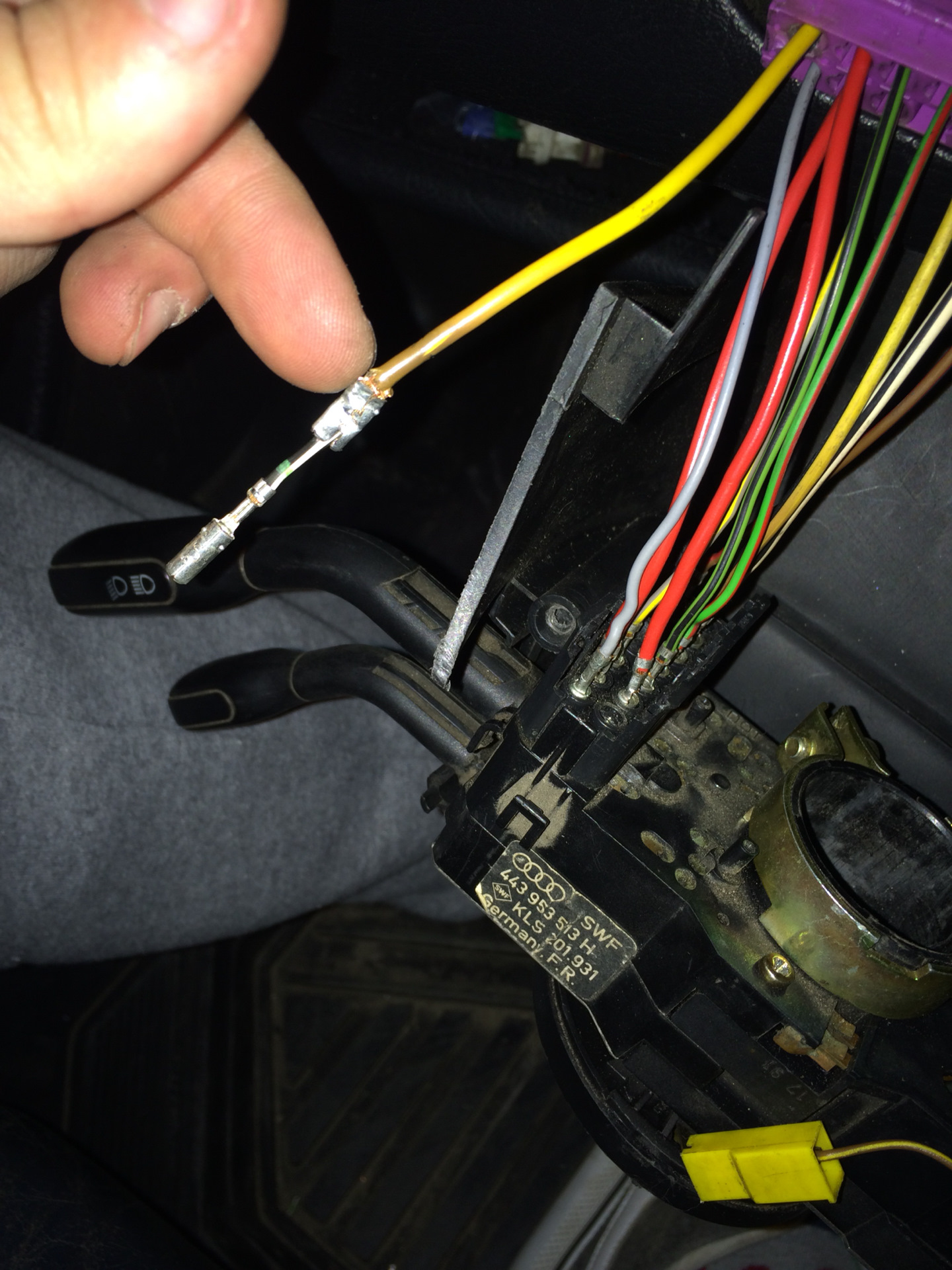

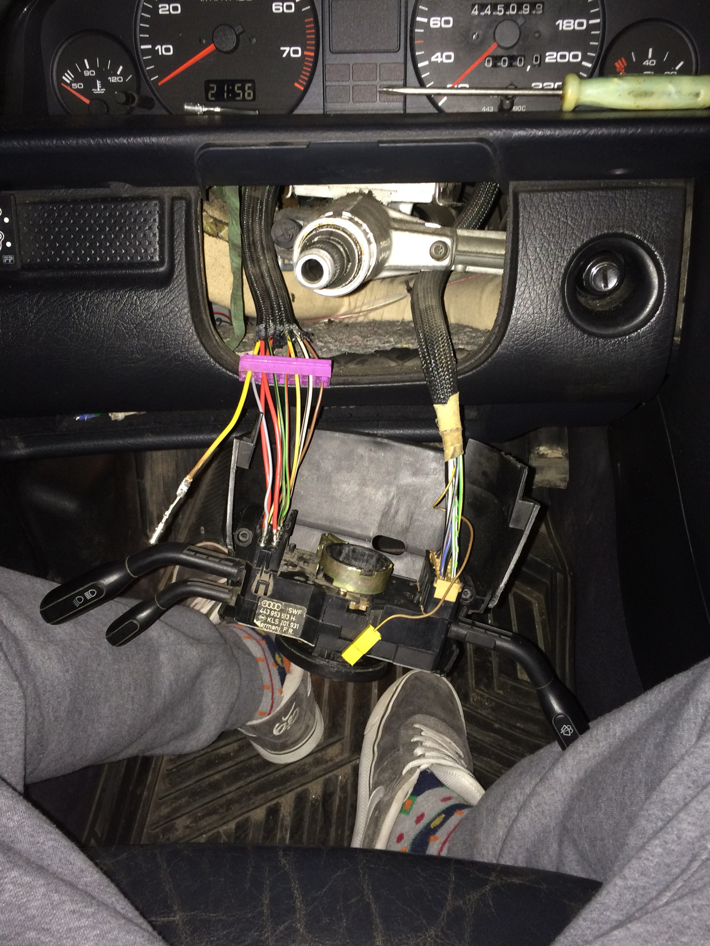

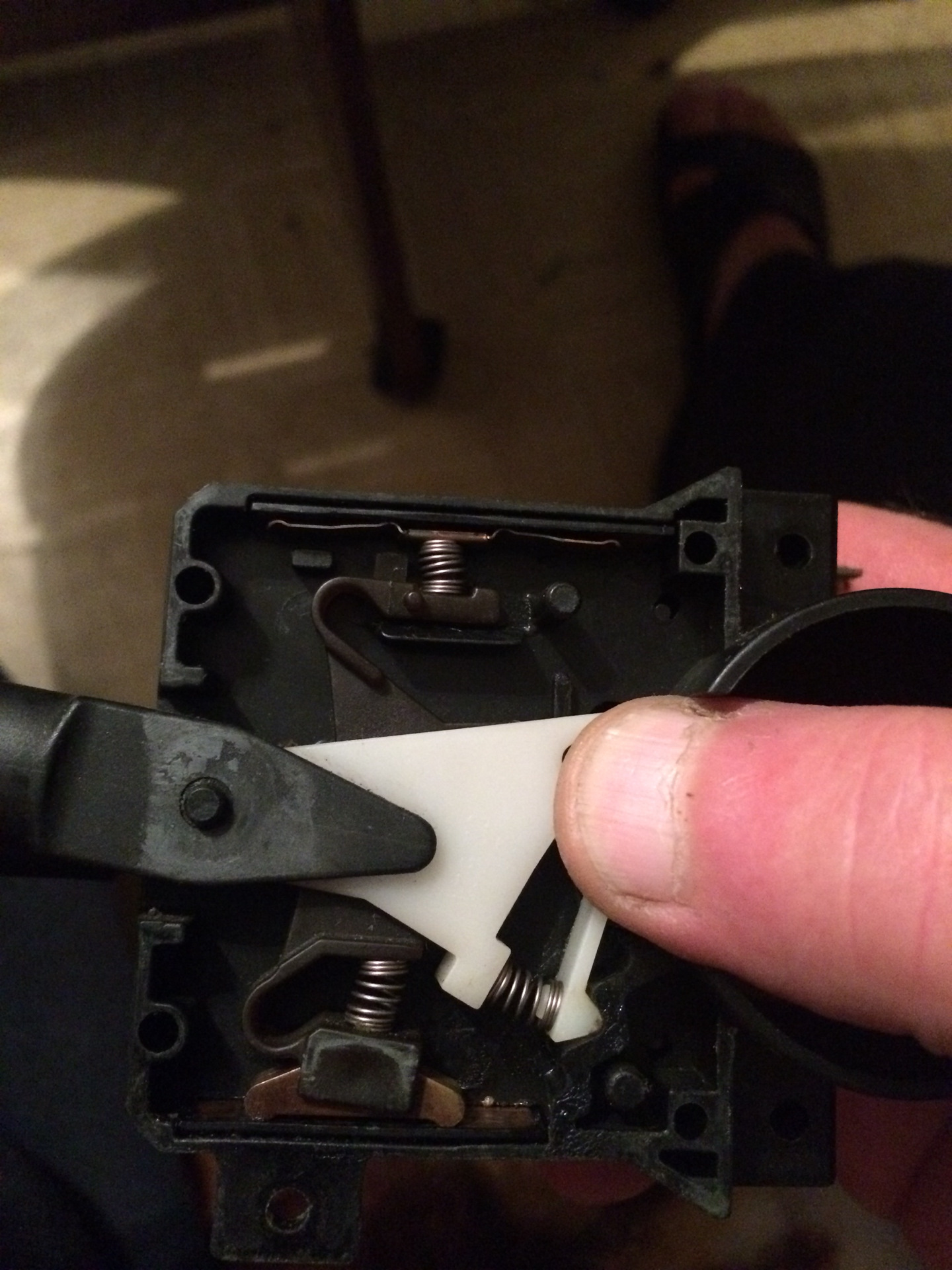

Всем привет!

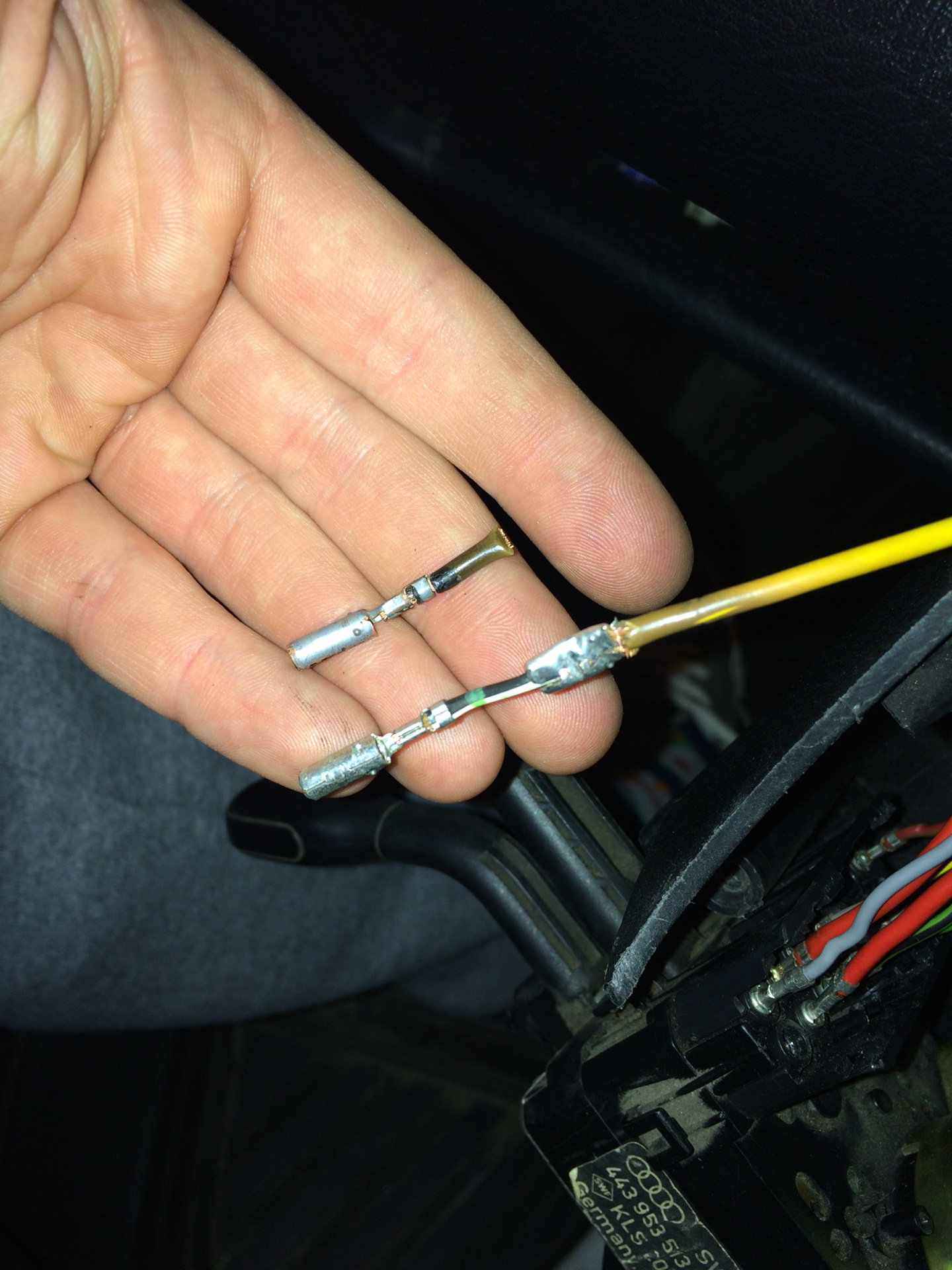

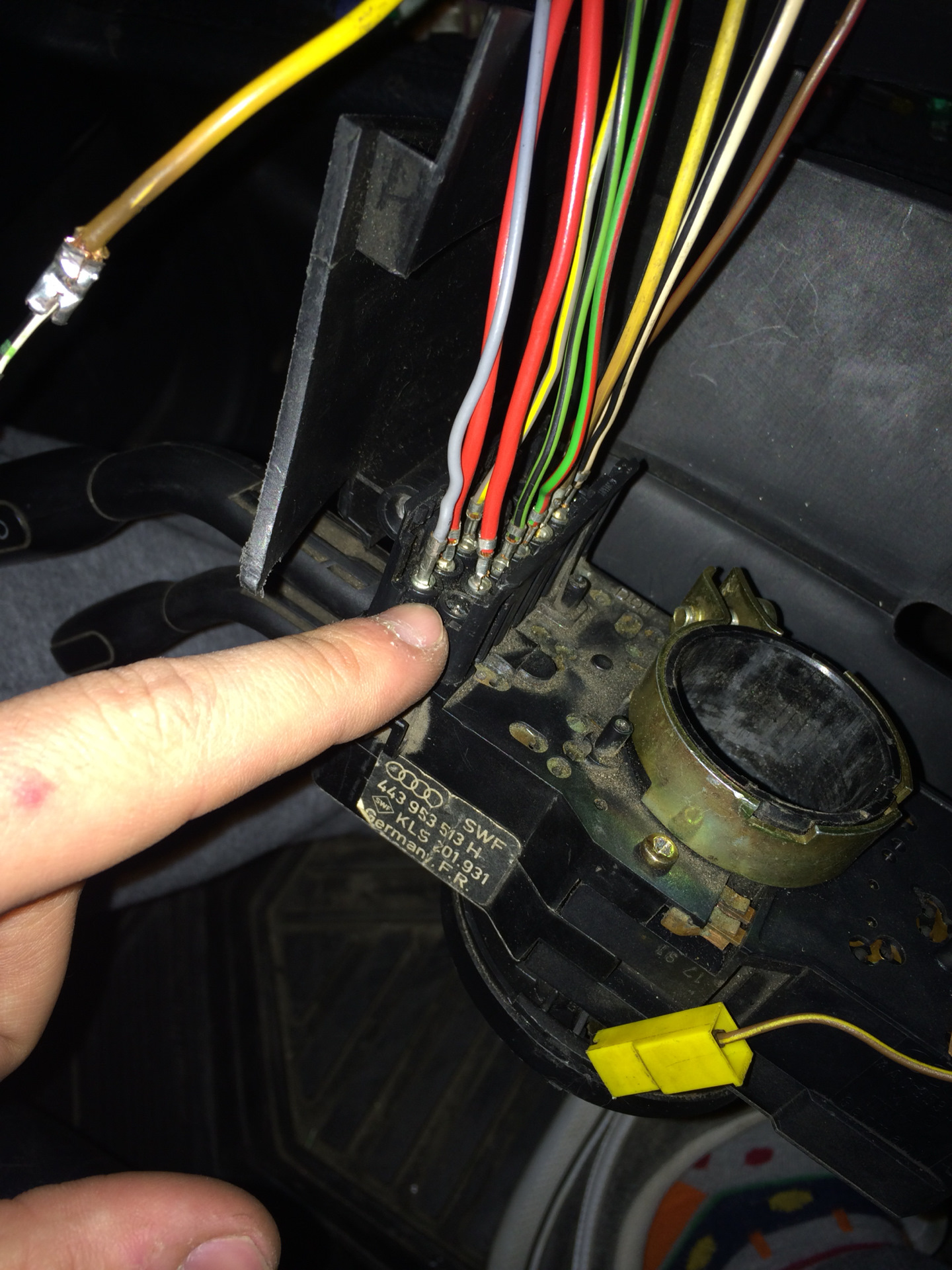

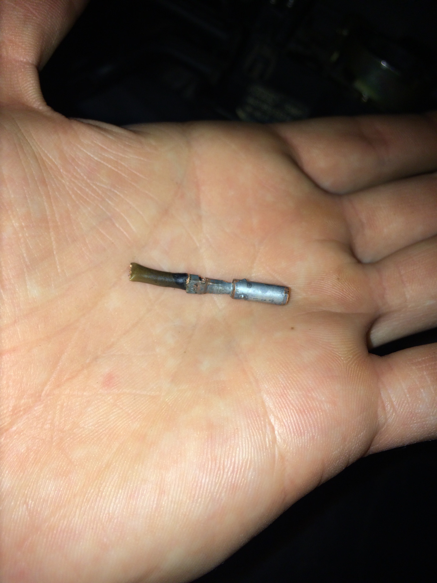

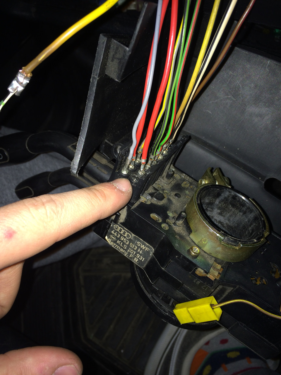

После долгих мучений с поиском причины пропадания ближнего света, была куплена «стрекоза» сотошная и найден плохой контакт провода в фишке стрекозы. Кусок провода отрезал и запрессовал заново в клеммник. Дальше фотр
Запчасти на фото: 443953513H

Судя по всему, грелся он и подгорал из-за 100 Ваттных лампах в фарах, видел такое и не раз при установке разгрузочных реле, лечится только заменой контакта и обязательно с пропайкой, иначе будет снова греться и будет тоже самое, что и сейчас у тебя …
Чтобы в дальнейшем такого не повторилось — поставь лампы нужного номинала 55 Вт, ну и для успокоения души (разгрузки подрулевого переключателя) установи разгрузочные реле на дальний/ближний свет.
так и хочу сделать!) у меня ближние по 55, противотуманки 55, но я их отключил
