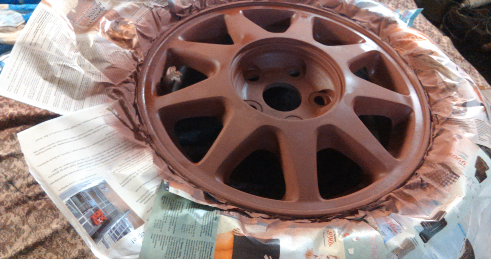

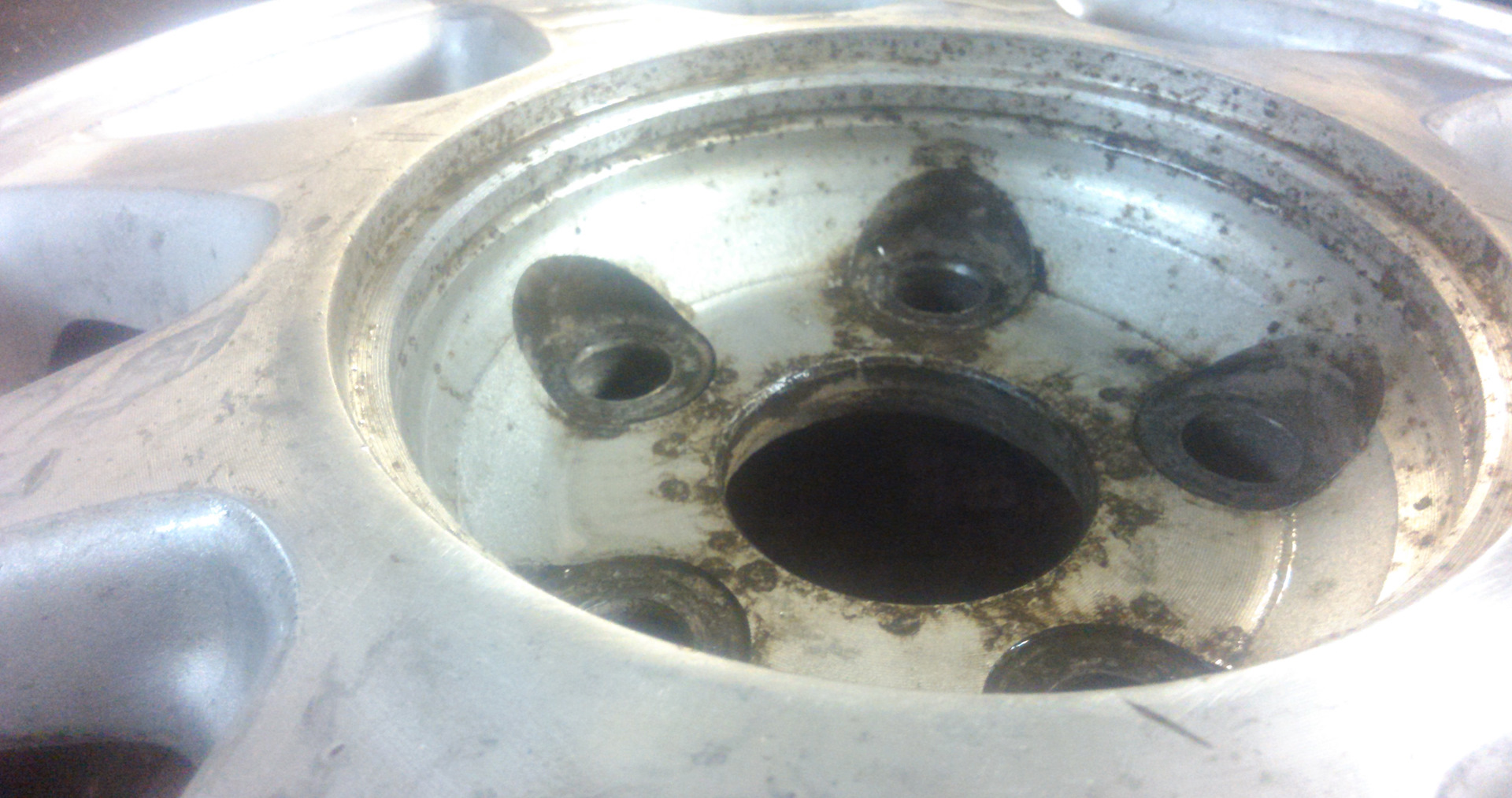

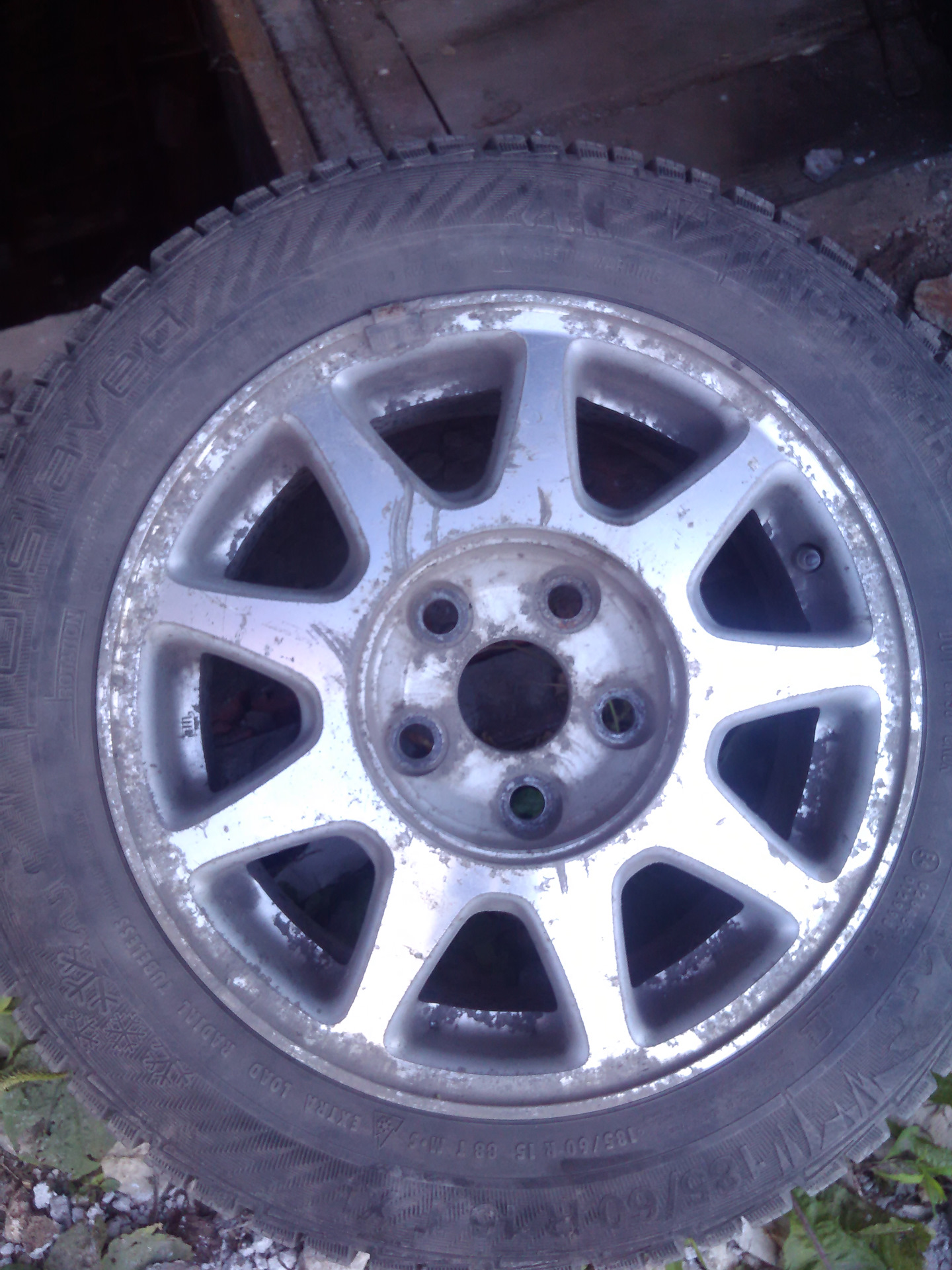

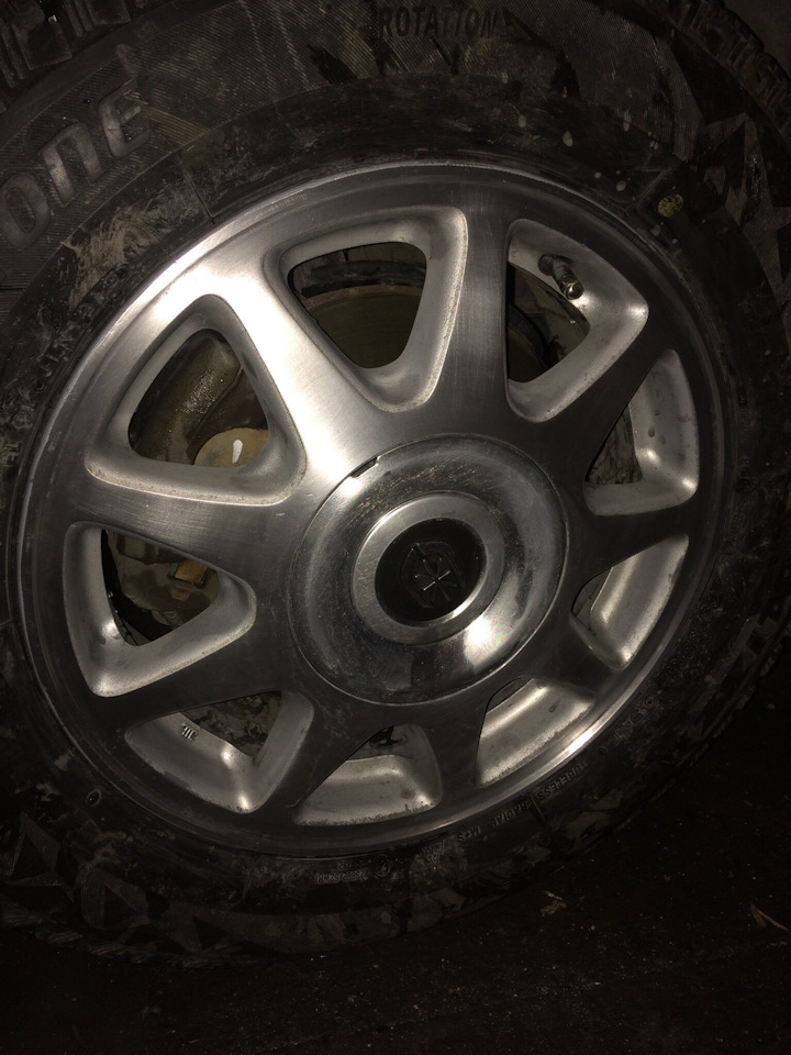

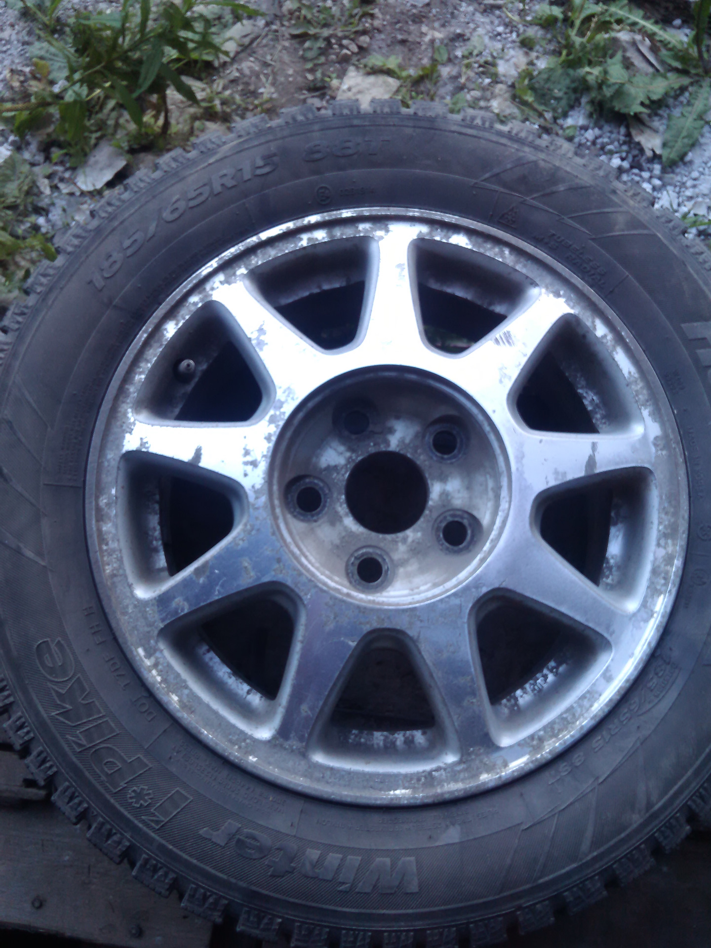

Достались мне от предыдущего хозяина зимние колеса на родном литье.Состояние дисков в целом хорошее, но вот внешний вид, это ужас.Решил заморочиться и привести их в нормальный вид.Делал все в первый раз.Подготовка заняла много времени, зачистить эти ободраные диски было занятием не из легких.По фото можно понять в каком они были состоянии.

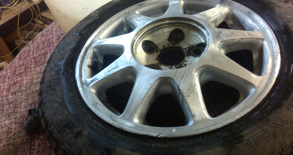

самый живой диск

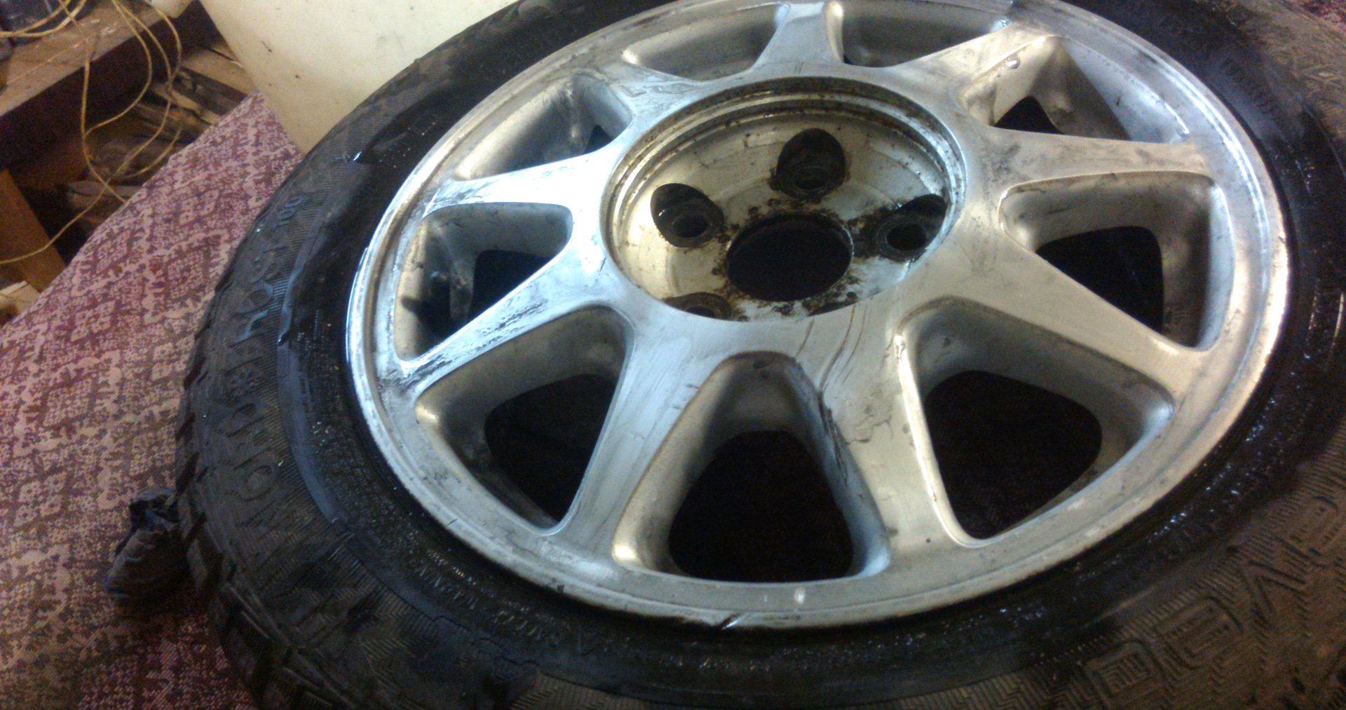

Все облупленые.И это не грязь, это шелуха от хрома и что-то типа окислов.
кошмарный налет на всех диска.Хром отслоился.

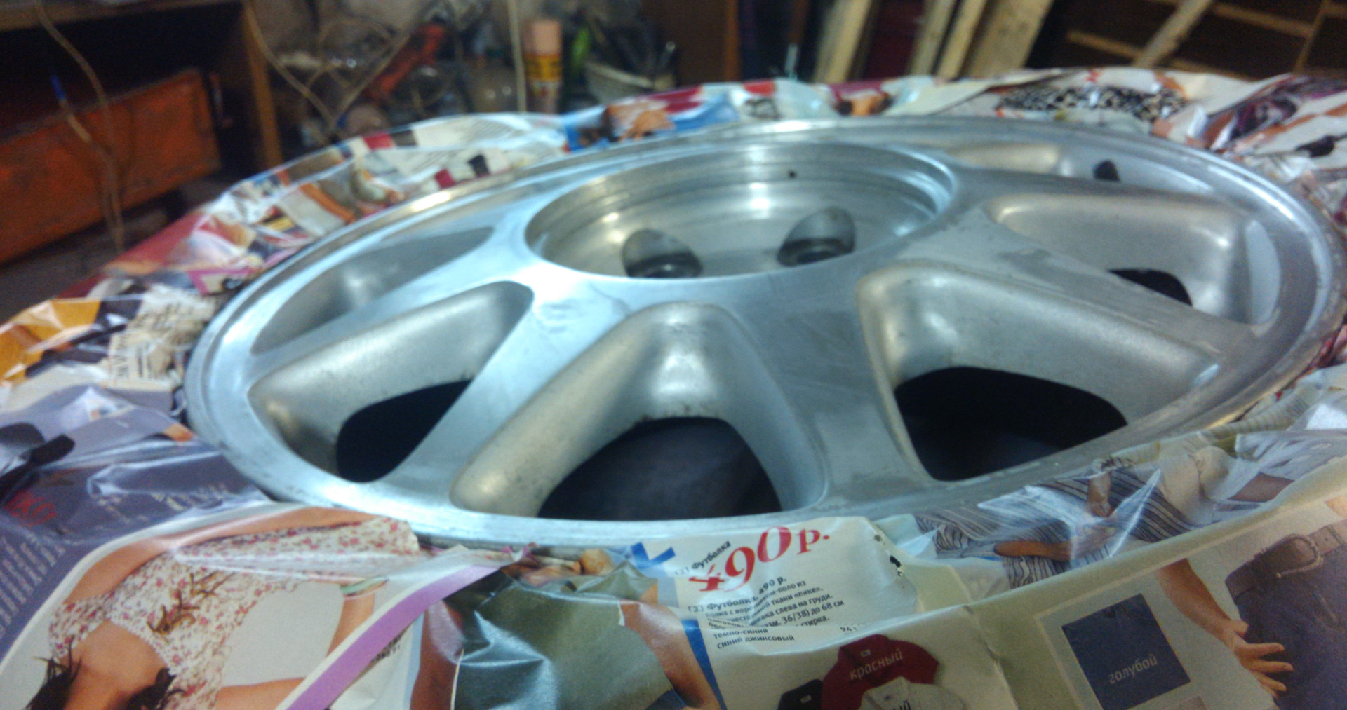

начало работ по зачистке
так стали выглядеть после того как зашкурил
зашпатлевал вмятины, рытвины и царапины и загрунтовал.

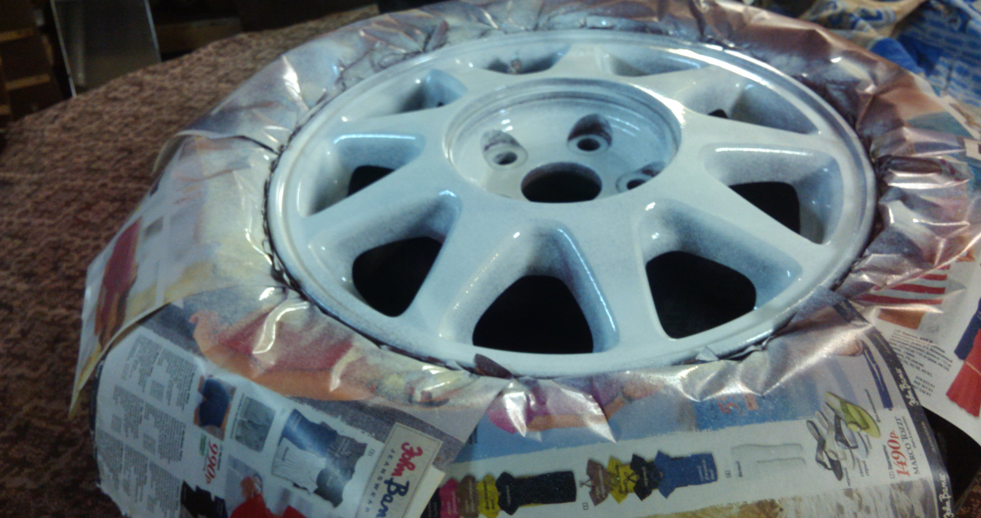

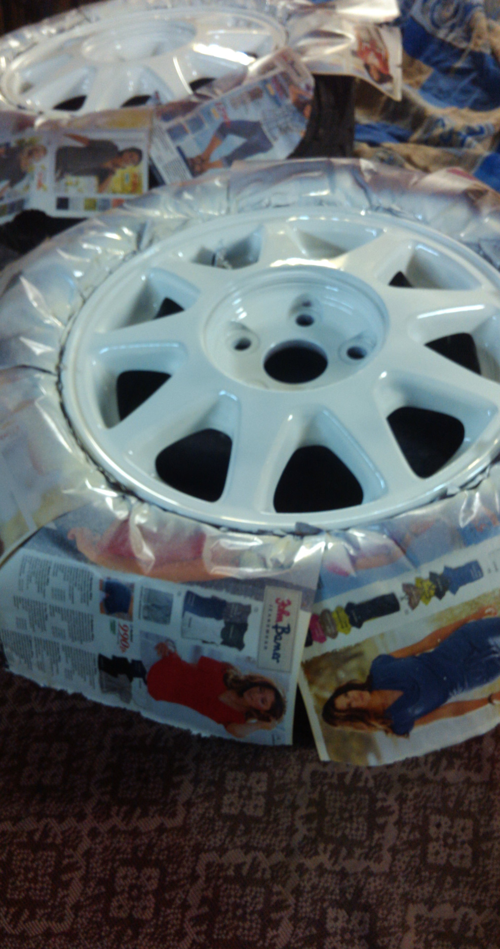

в процессе покраски

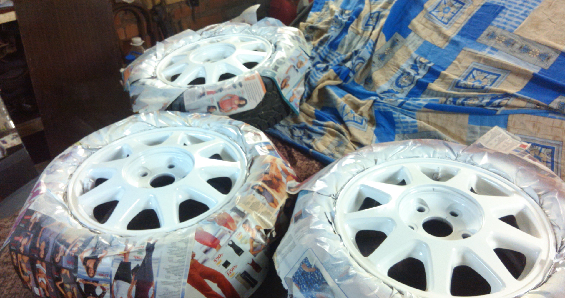

в итоге получилось как-то так
на машину ещё не ставил, просохнут, повезу на балансировку, т.к. все грузы поотрывал что бы покрасить.

Я так лучше бы от краски очистил да под лак
Достойно!Думал о таком варианте, но что то решил в белый. Может потом и переделаю.
