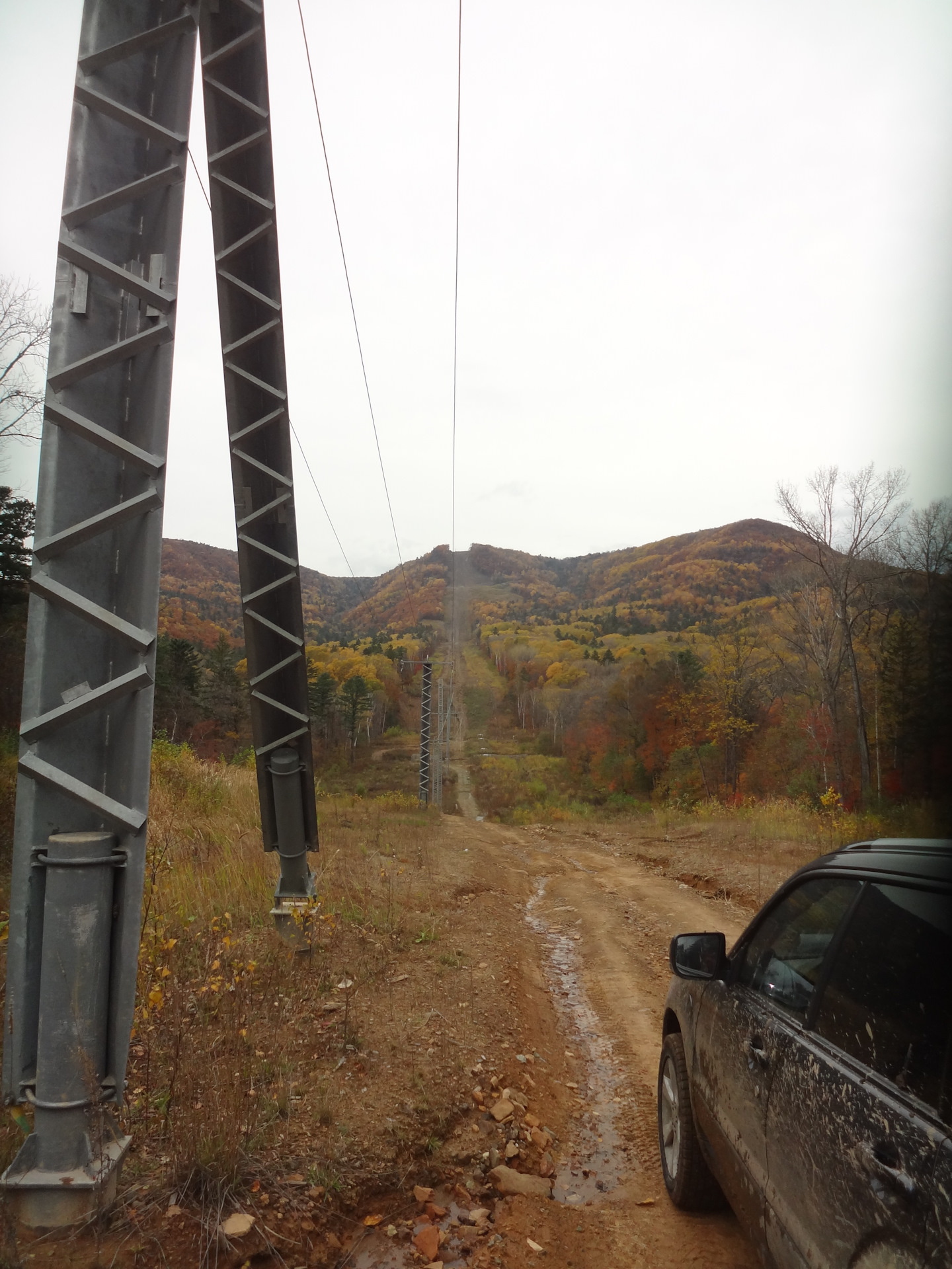

Езжу я на турбофоре и в грязь, и в песок и в крутые подъёмы и чё-та приуныл =(

— эта крутая горка на пути к водопаду Тигровый со стороны Новой Москвы;

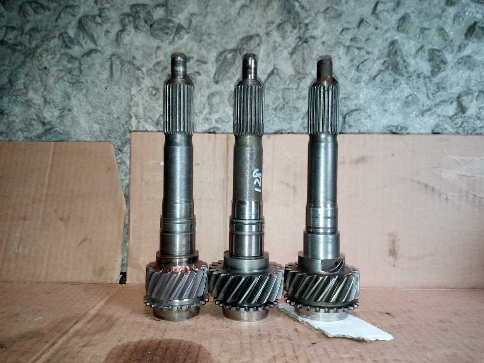

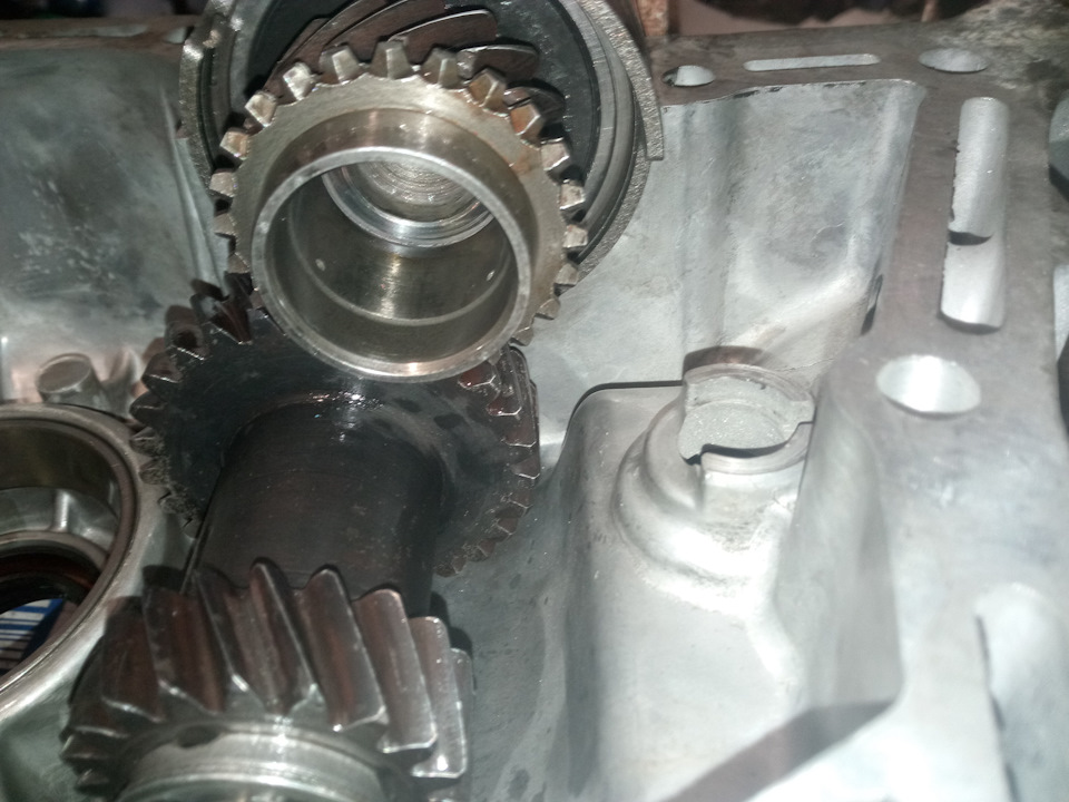

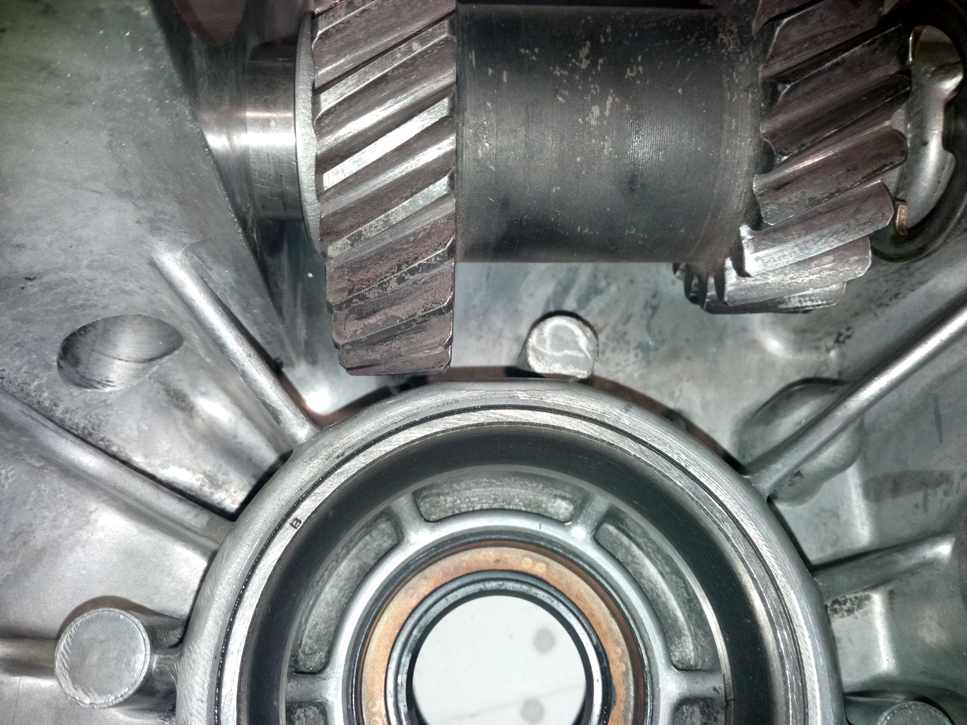

Раздобыл коробку TW75F9L1BA и начал сравнивать и вылезли нестыковки:

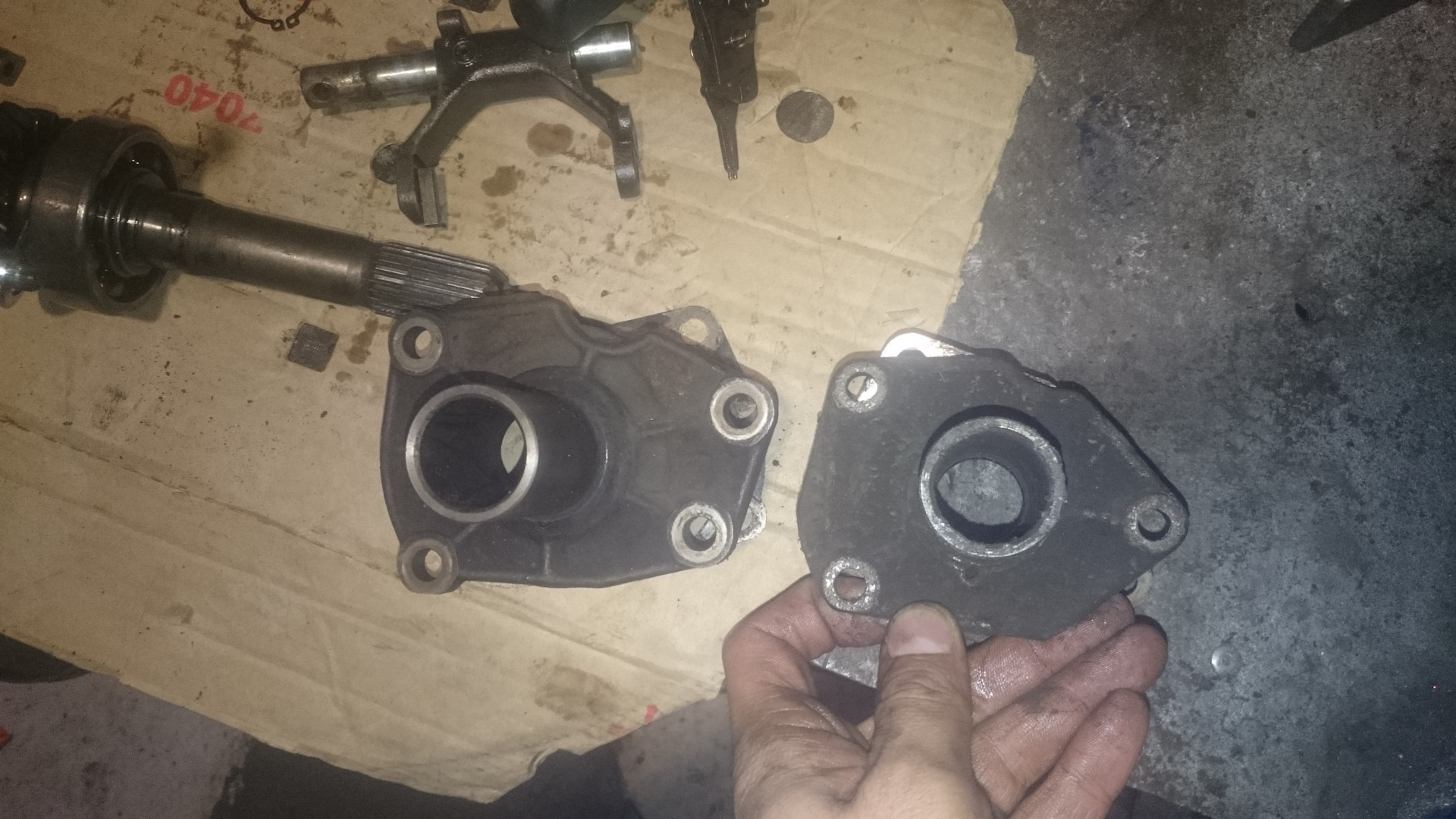

1. Крышка, кронштейн входного вала
Родную крышку от Леона в корпус от Форестера не поставить. А корпус нужен для болт-он установки на Ёжика.
Варианты с перевариванием колокола или корпуса коробки по известным причинам я не рассматривал.

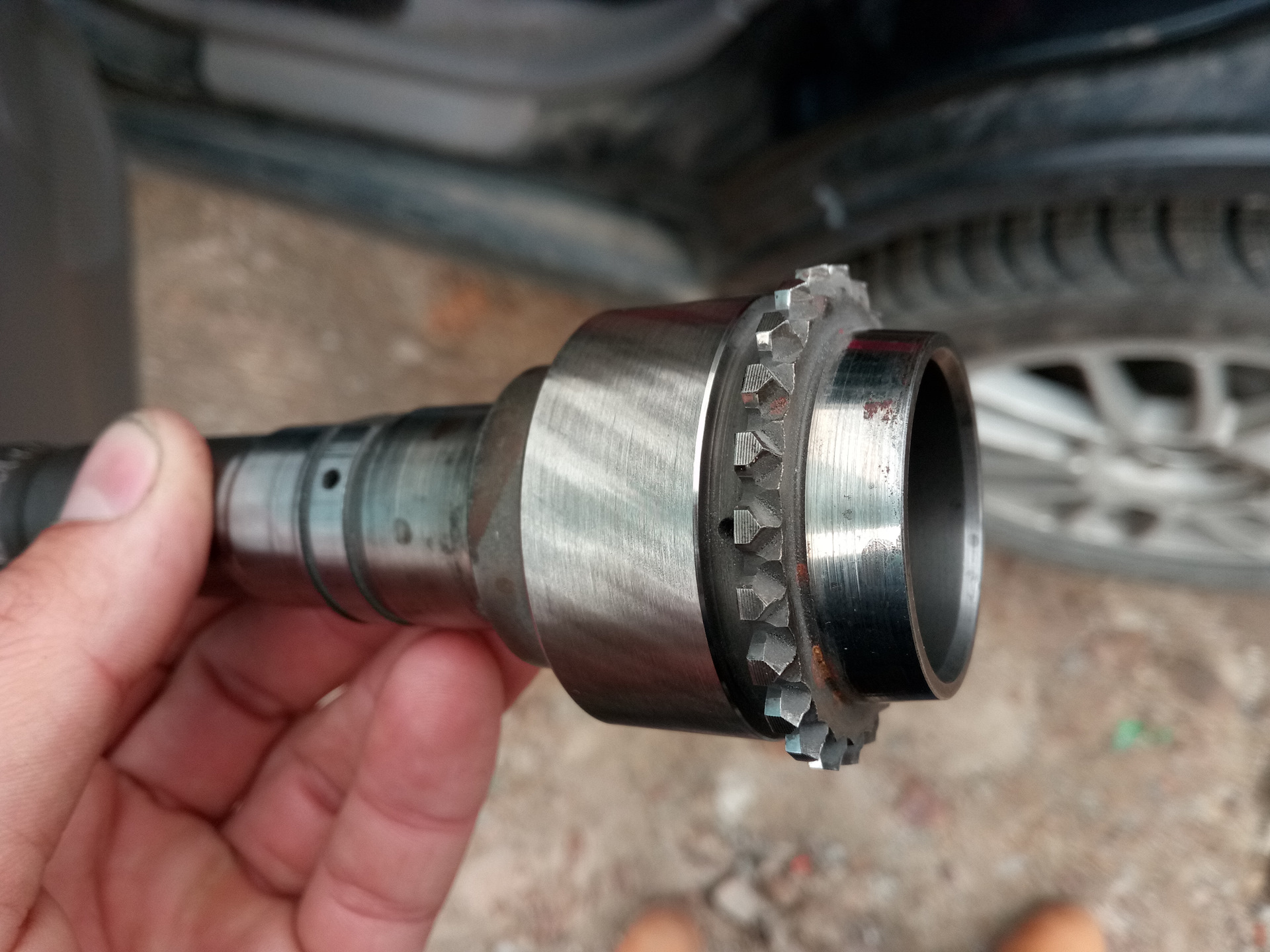

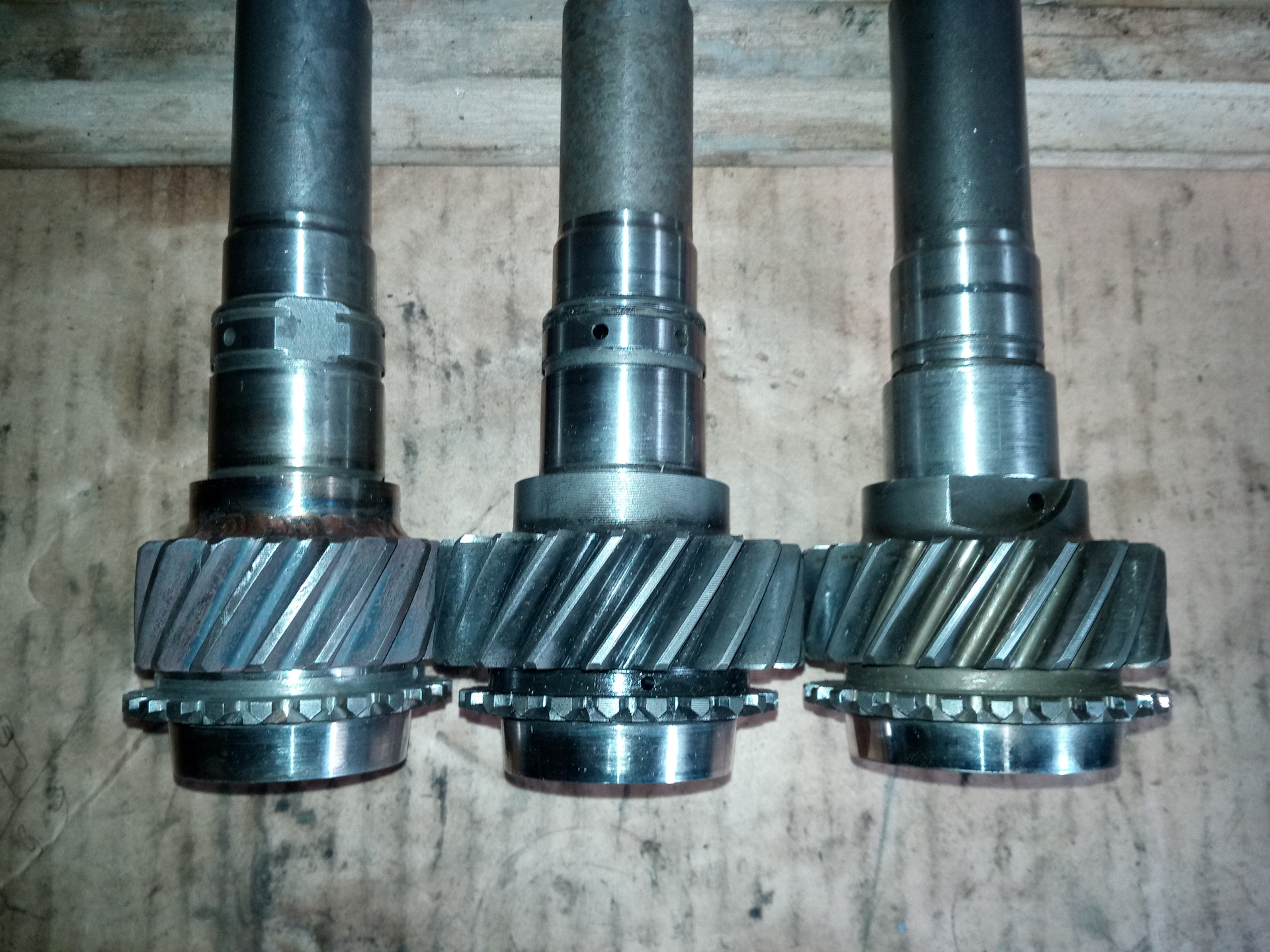

2. Входной вал
Диаметр узла зацепления (посадочный конус под синхронизатор и зубья) больше на Леоне, но ширина короче, посадочное под подшипник у Леона меньше. Ширина шестерни у Леона меньше.

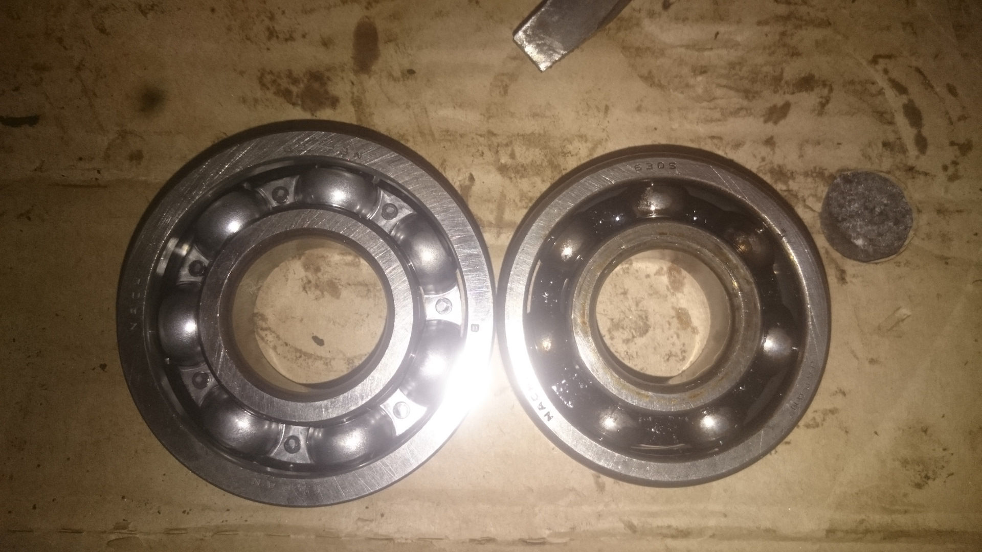

3. Подшипник входного вала
Разница на лицо — у Форя подшипник больше.

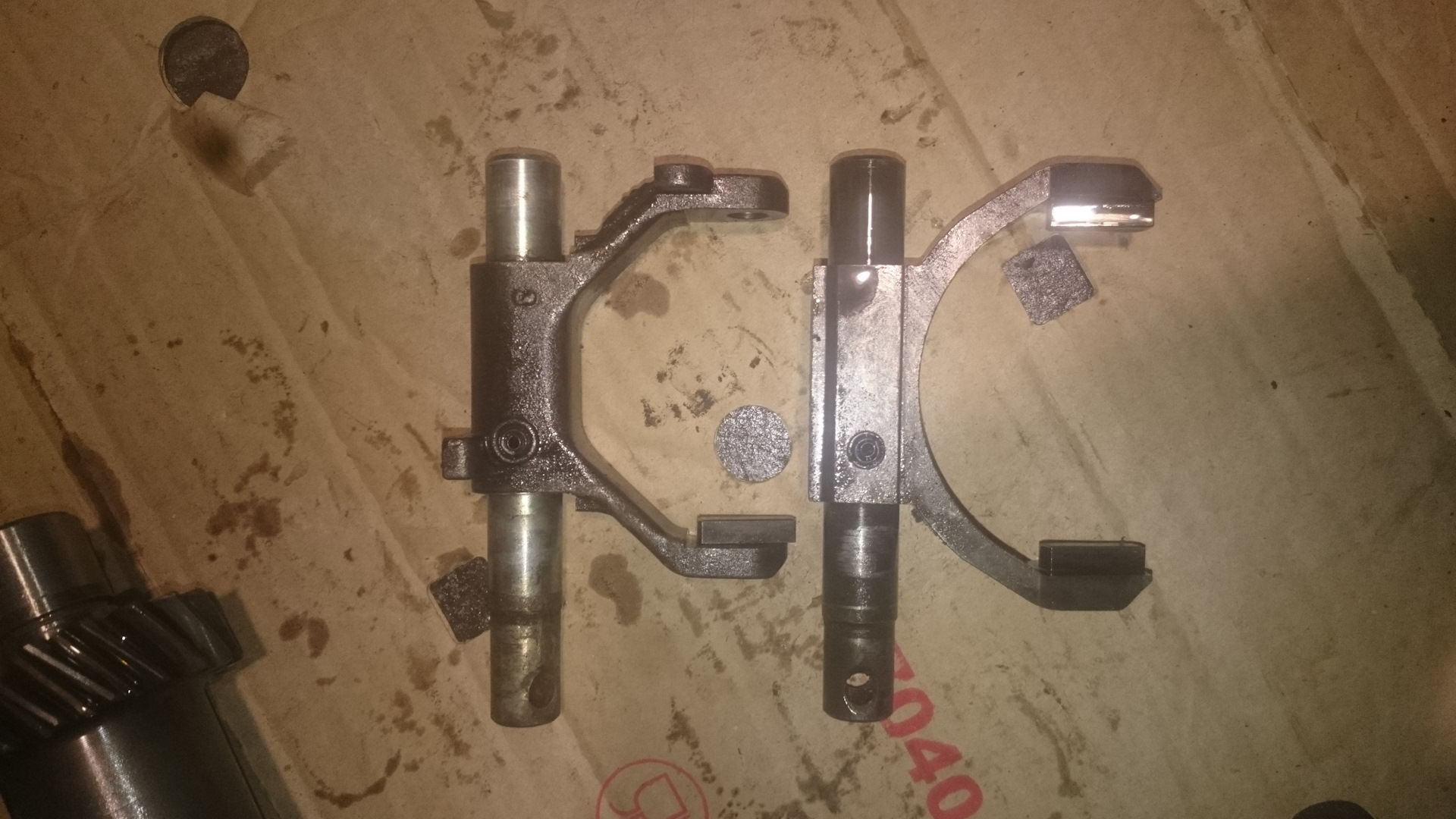

4. Вилка вкл/выкл пониженной
У Леона вилка шире и мощнее, но нет фиксатора и наплыва для концевика

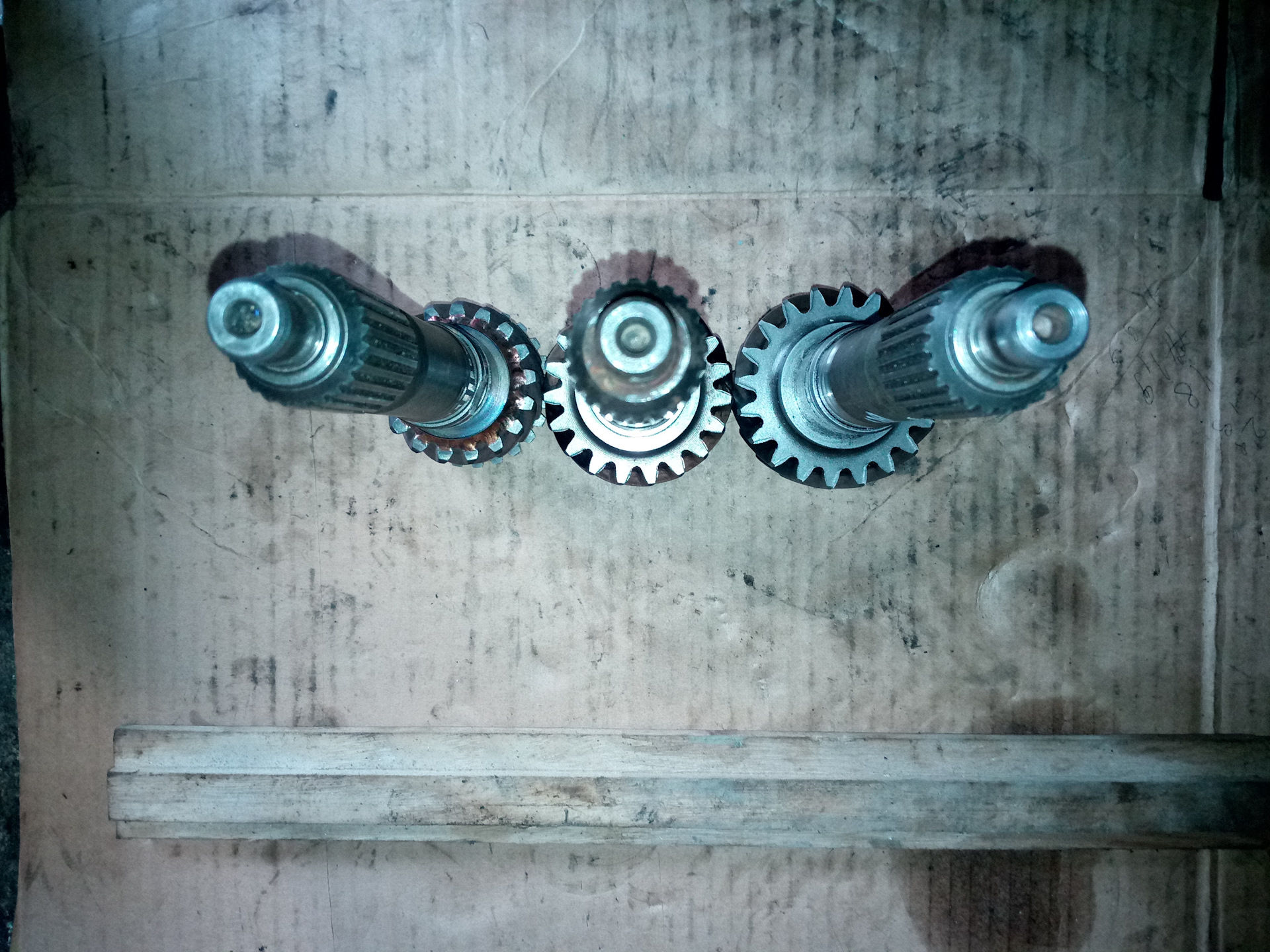

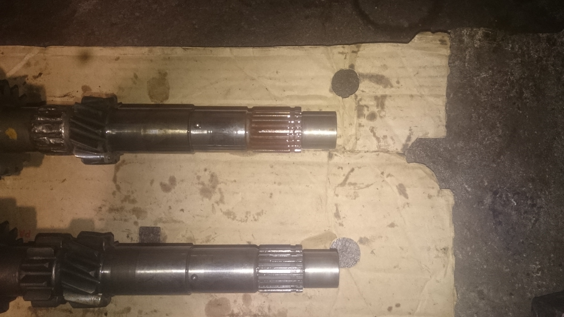

5. Главный вал
Шлицевая у Леона большей длины, глубже расположена, но диаметр ее одинаковый.

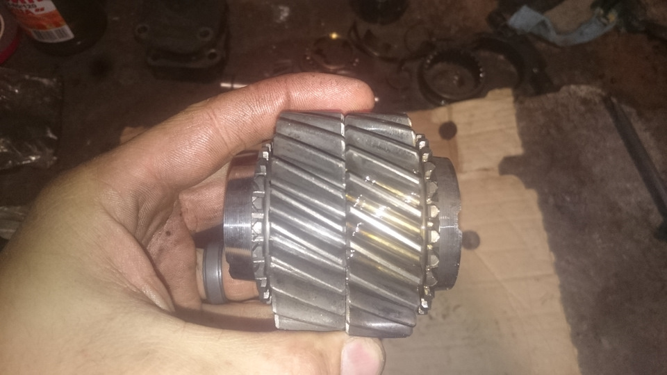

6. Ведомая шестерня на главном валу
Сама шестерня абсолютно одинаковая, а вот часть зацепление неочень — у Леона диаметр больше.
Мдааа.

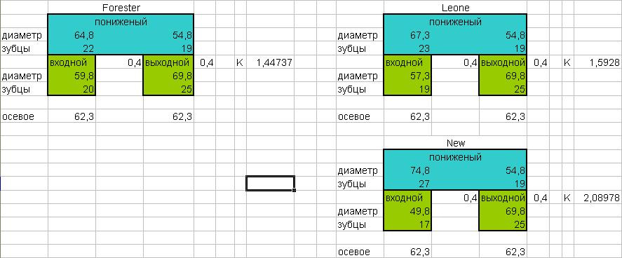

И тут я "Засел за словари на совесть и на страх", как пел Владимир Семёнович.
Йо-хо-хо!
1,447 * 3,545 * 4,44 = 22,796
1,593 * 3,545 * 4,44 = 25,096
2,089 * 3,545 * 4,44 = 32,91
1 * 3,454 * 4,44 = 15,336
Вот это по-взрослому! Двукратное увеличение момента по сравнению с моим текущим конфигом!

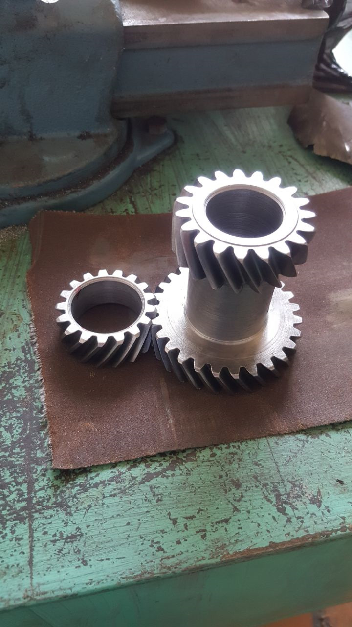

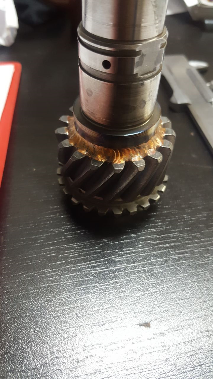

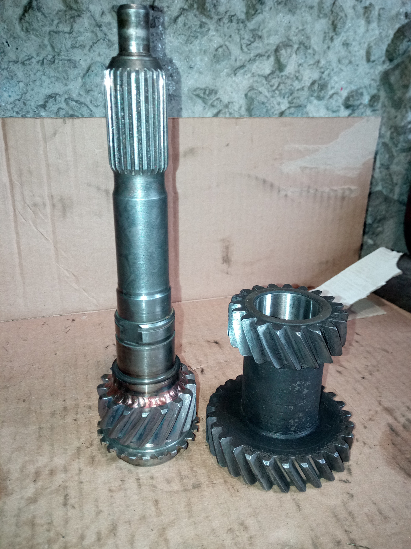

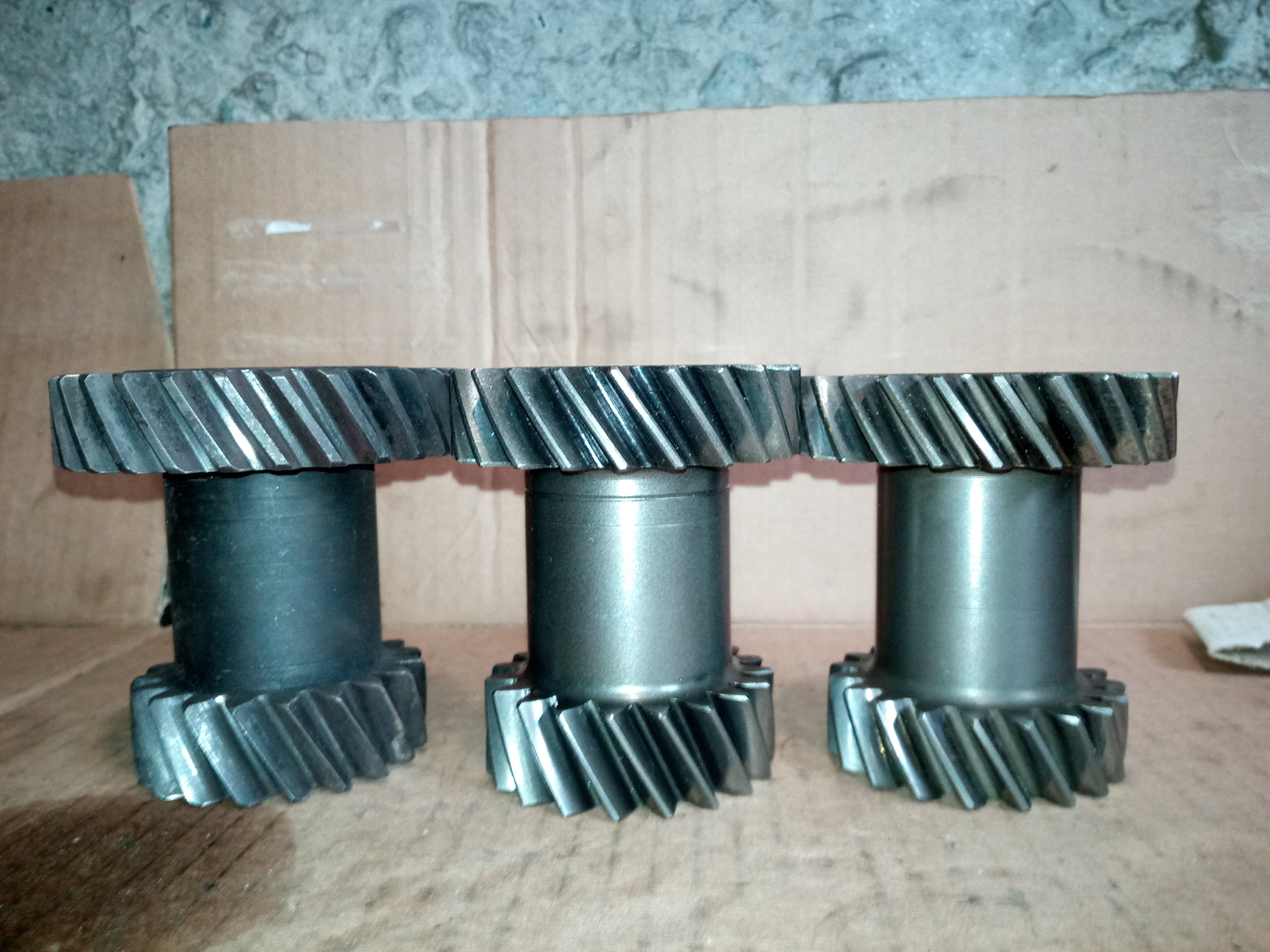

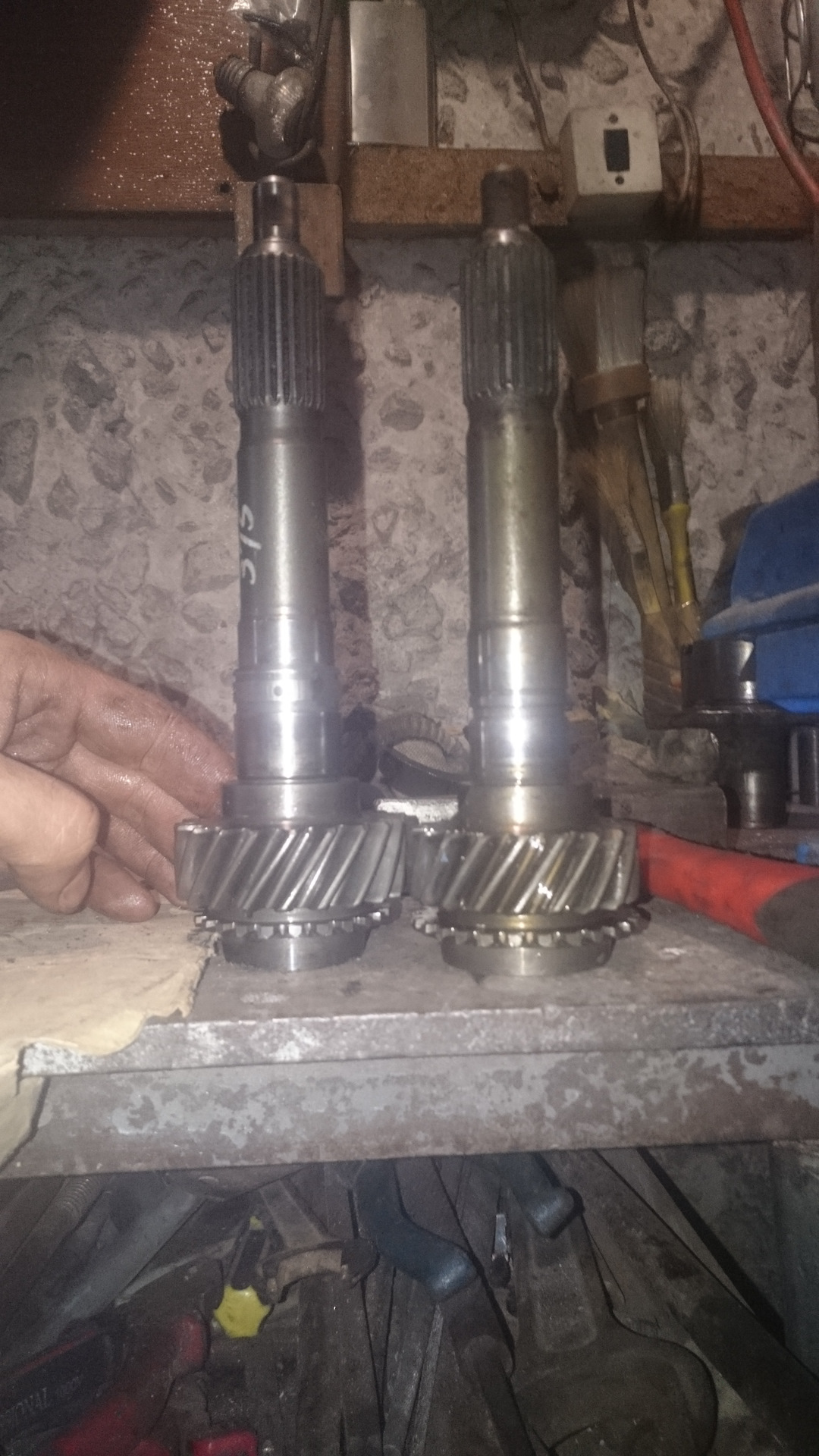

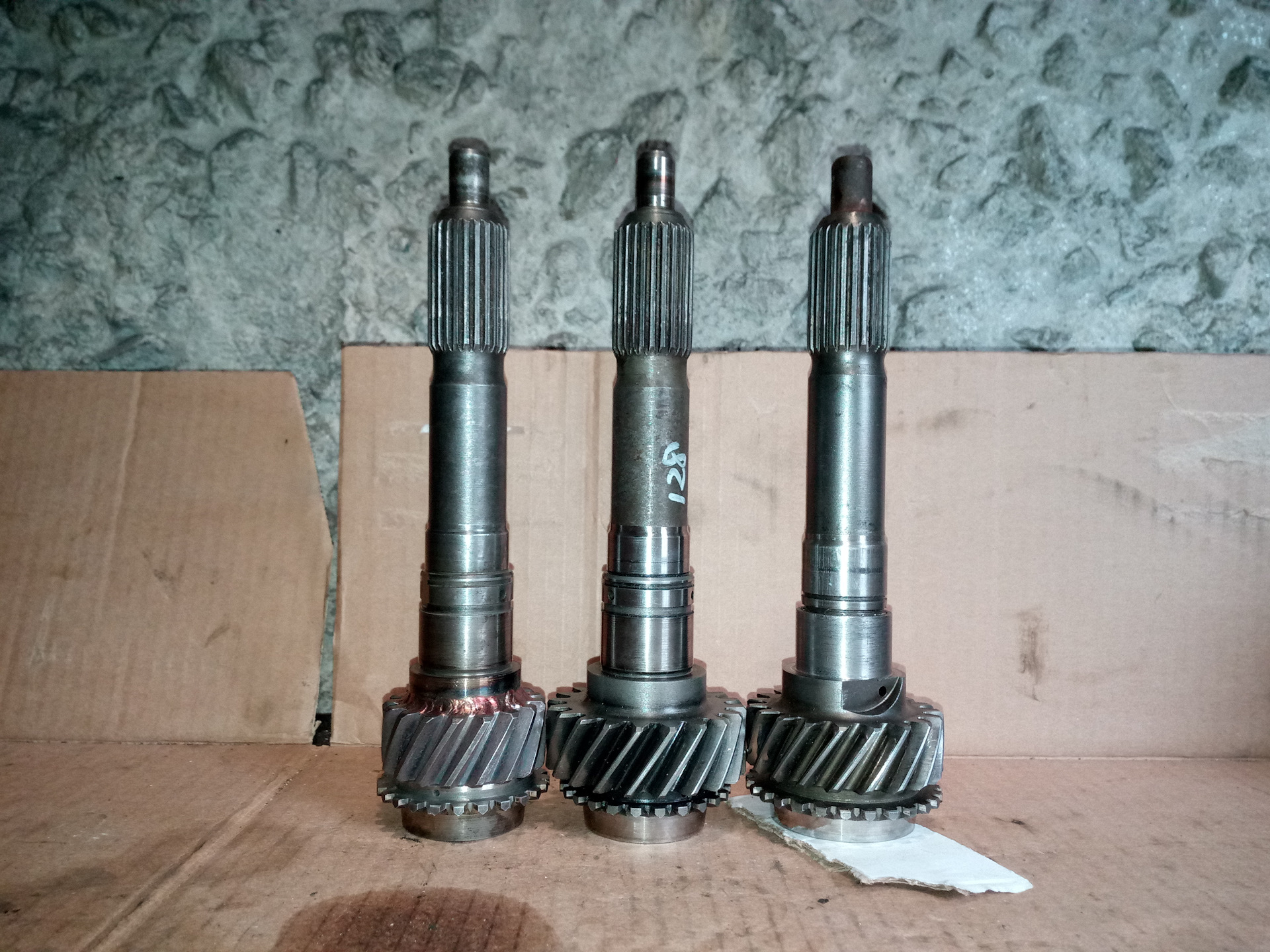

Но за вменяемые деньги никто не сделает мне новый вал — зубья шестерни и зубья зацепления очень близко расположены — как нарезать шестерню?!
Я решил попробовать сделать новый вал на основе Форёвого, напрессовать на него новую шестерню.
Ободрали мне родной вал от Форестера
Изготовили новые детали по образцам, шестерню на вал и обводную шестерню (барабан).
Изменили модуль и профиль зуба у пары вал-обводная . Вторую шестерню на барабане оставили как у оригинала, чтобы не делать новую ведомую шестерню на главный вал.
Сталь 12ХН3А, термичили на 60 единиц.
Посажено на горячую с натягом в 3 сотки, импульсная сварка, чтобы не отпустить метал

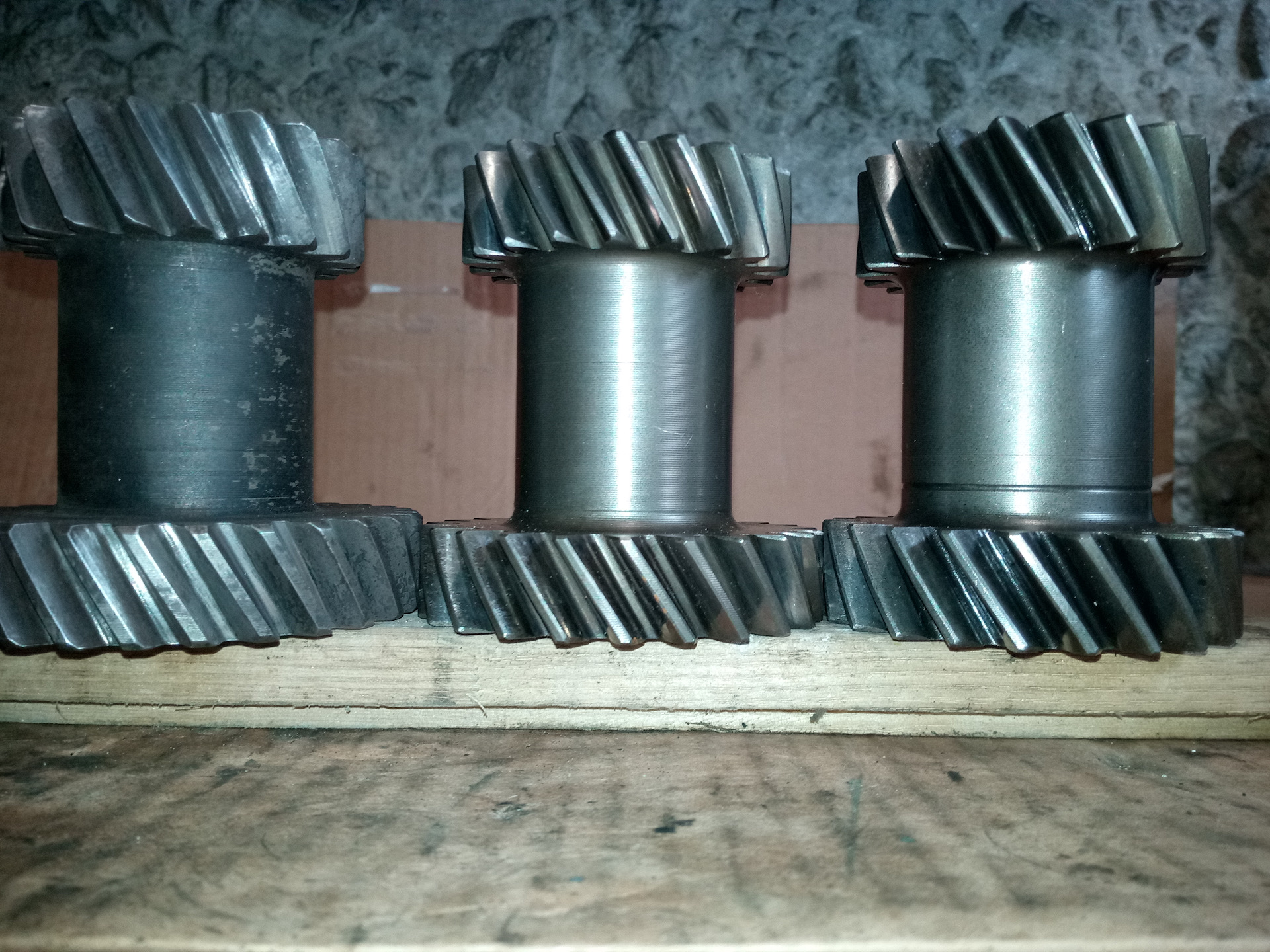

Готовый комплект!

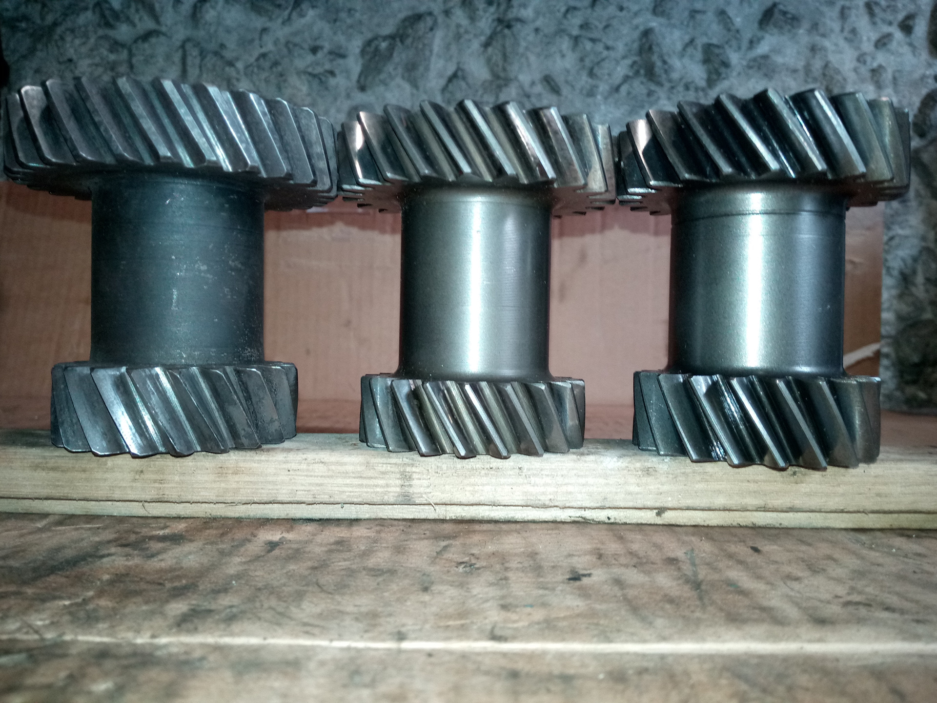

И сравнение всех трех доступных вариантов:
ПЧ: 2.089 (Форь), 1.447 (Форь), 1.593 (Леоне)
ПЧ: 2.089 (Форь), 1.593 (Леоне), 1.447 (Форь)
И расположение на рабочем месте:
Вторая пара шестерён осталась без изменений.
