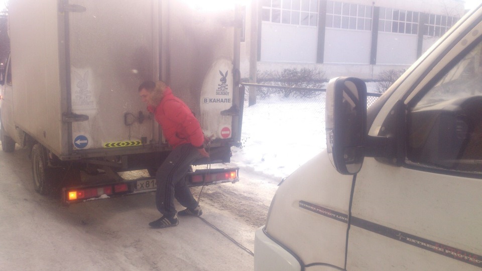

всем привет с утра не завелся, пора менять акб видимо кто какой посоветует ? (мутлу не советовать--- не понравился!))))) СПАСИБО СОГРУПНИКУ ПОМОГ ХОТЯ И ЗАНЯТ БЫЛ
