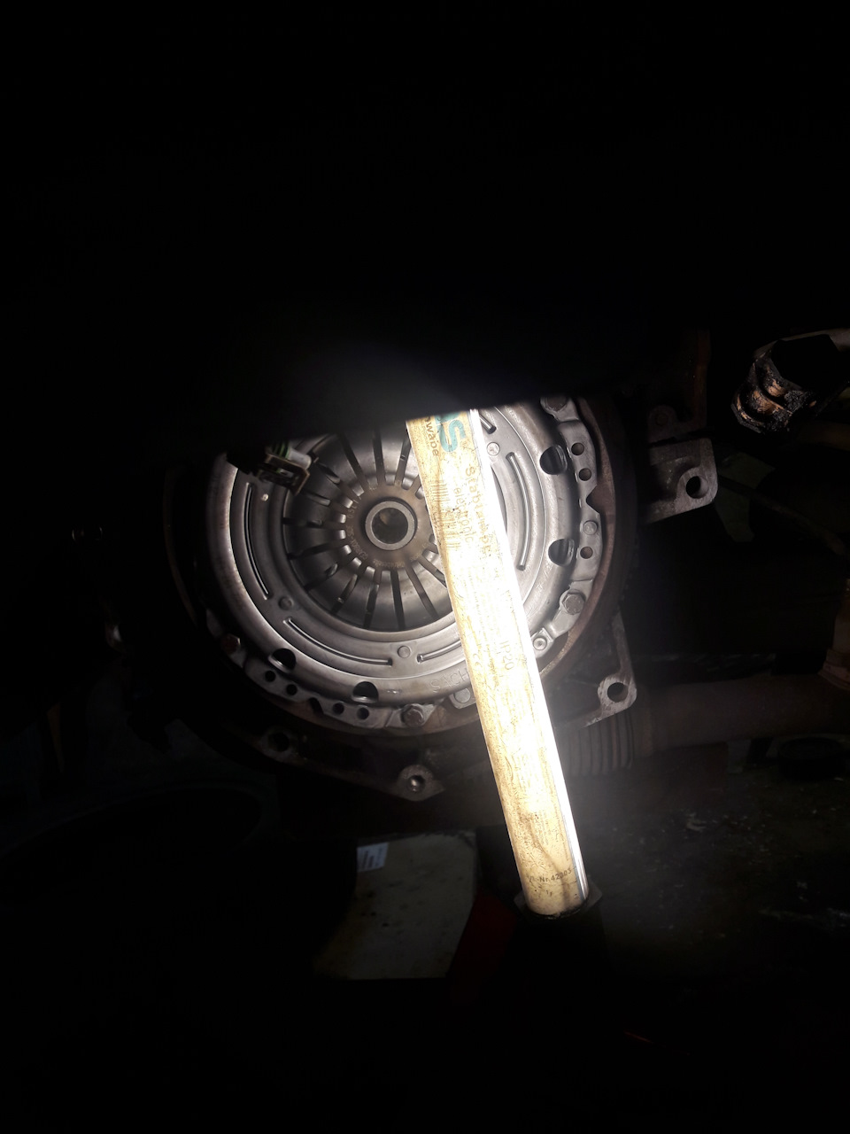

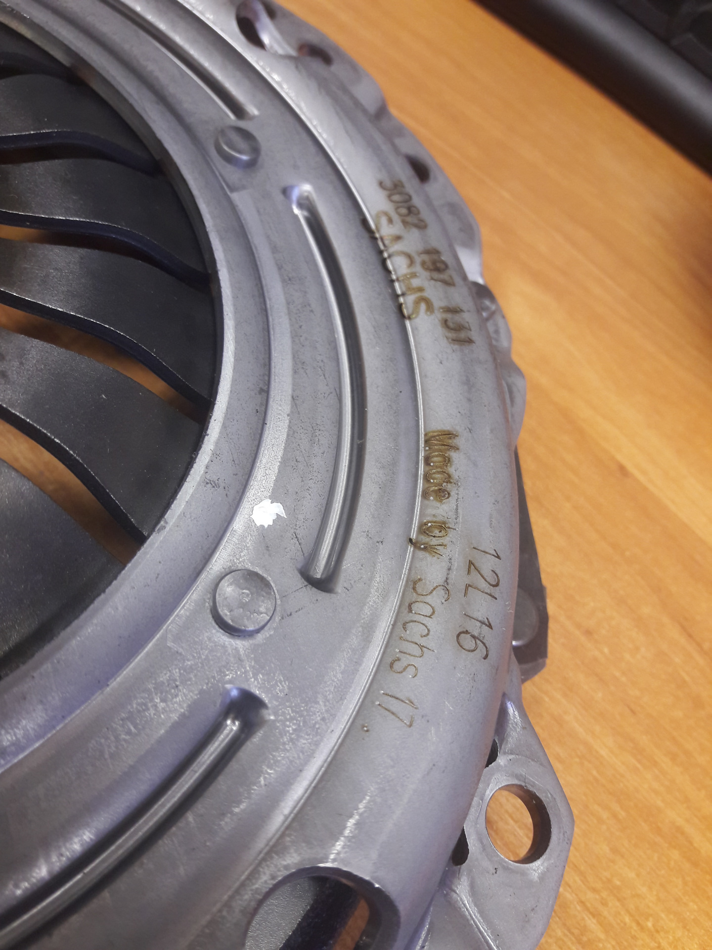

Сцепа приехала…Предпосылки были в виде тряски при трогании в пробках. Именно когда машина прогреется и потолкается в пробках, тронуться без тряски было невозможно.
Что касается инструкции по замене, то расписывать смысла нет. Можно скачать книгу по ремонту и обслуживанию и там всё доступно и понятно с картинками.

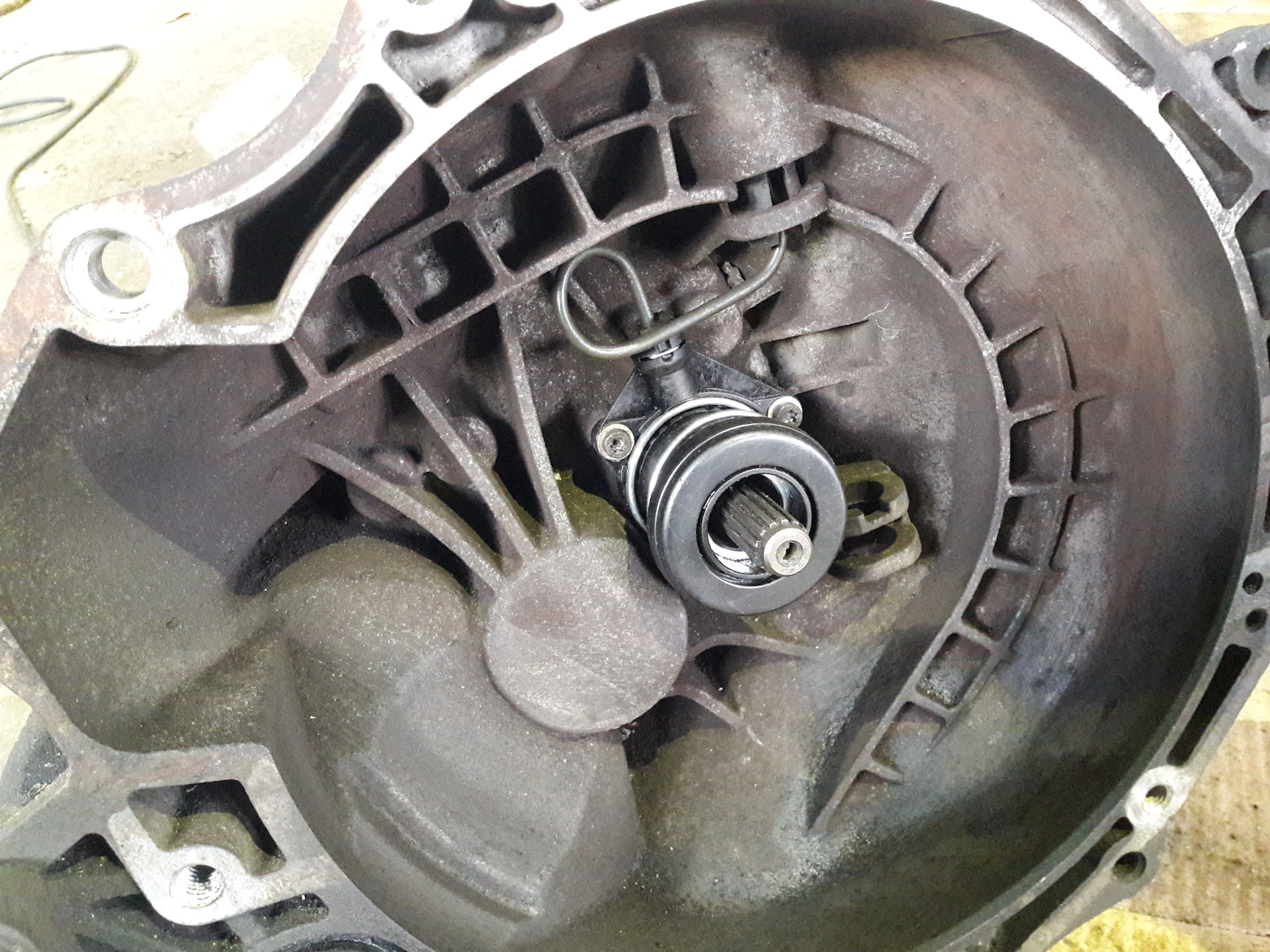

Единственное, в книге написано, что необходимо снять стартер. А без подъймника это сделать проблематично и снимать его совсем не нужно. Коробка прекрасно снимается без снятия стартера. По крайней мере на 1.0 дрыгуне. Уверен, на остальных также.

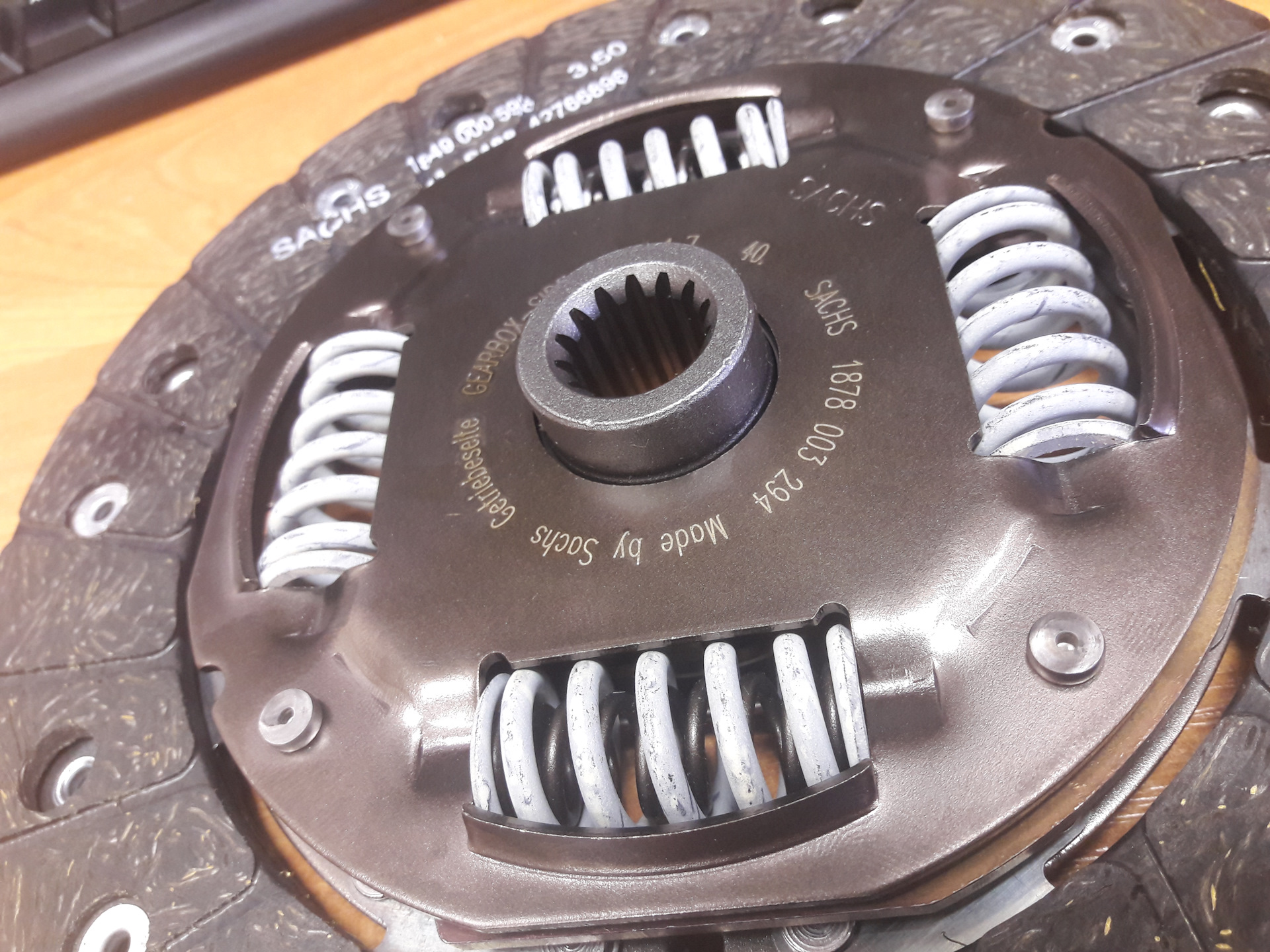

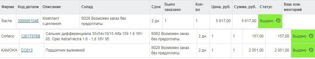

Был куплен комплект сцепления Сакс, выжимной Kamoka, и сальник привода, который подтекал.
Далее процесс разбора, замены. сборки и наслаждения плавностью хода и отсутствием какой либо тряски.
Справились за 7 часов с обедом.

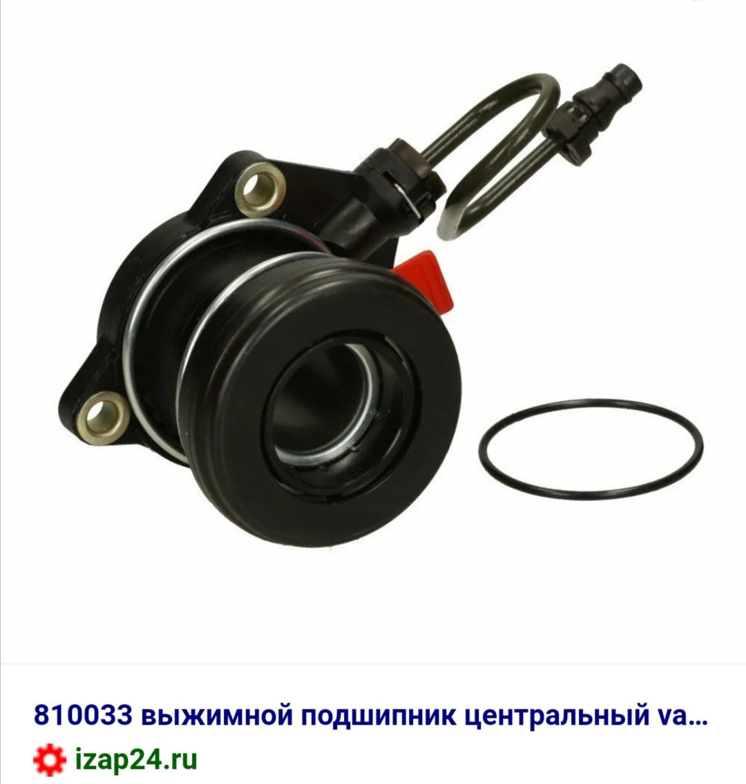

Привет. Подскажи ты ставил эту прокладку при установке выжимного?

по каким критериям выбирал сцепу, что-то подешевле или как-то цена-качество?..у меня все один в один, пришла тоже пора наверное.(что-то щелкает на холостом, когда выжму сцепление — тишина)
Может и достаточно было выжимной поменять? Или раз уж залез все менять 👍
Нафиг! Пред хозяин уже поменял только диск и ничего хорошего из этого не получилось. Делать, так хорошо.
Понятно, у меня на моем 205 тысяч пробеге только выжимной под замену был. Смотря как ездишь канеш
Ну, посколько я вообще не был уверен, что его меняли, то решил купить всё сразу)

Как говорится нормально делай, нормально будет 😉
фото -зачет
