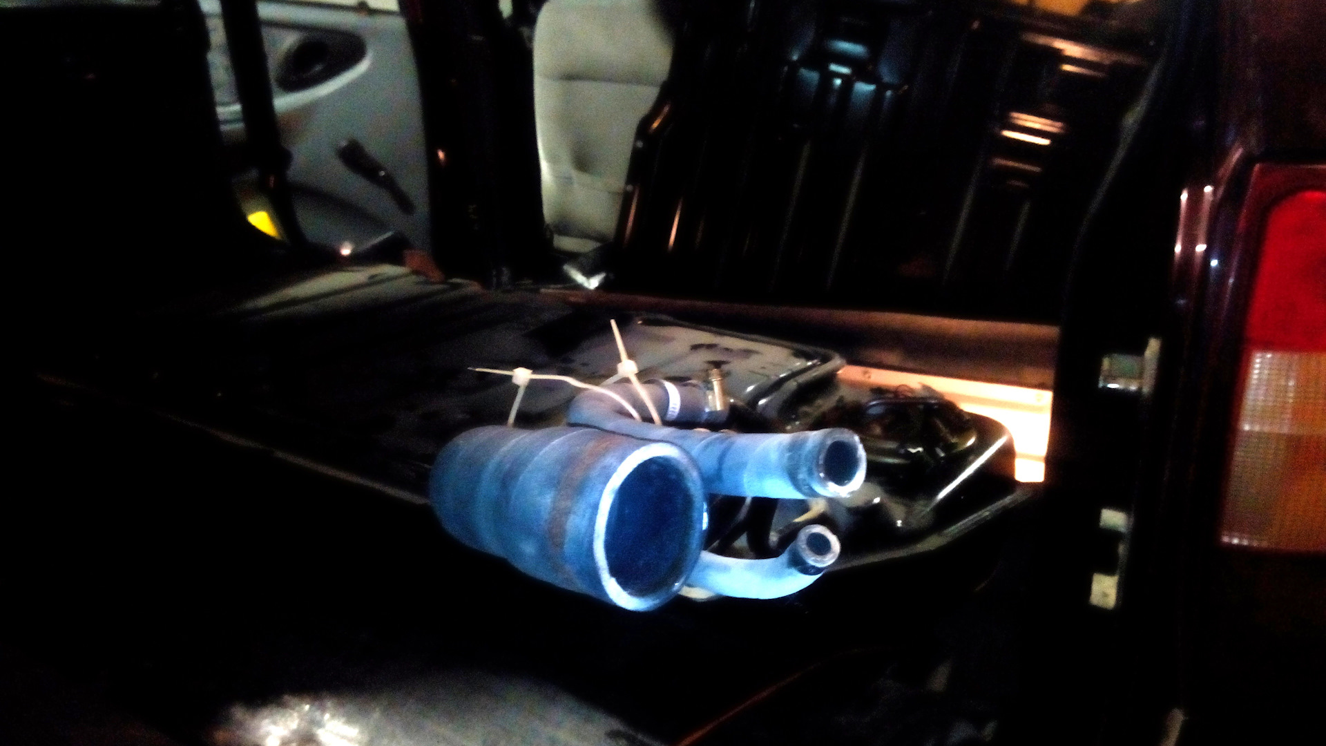

В общем отвлекся на секунду, и поймал правой стороной сильный удар, такой, что промяло кромку литого диска наружнюю на пару сантиметров, вытянулись правые реактивки яйцом, особенно длинная, в хлам нижние шаровые, рулевые тяги, хотя тяги и вероятно шаровые и до этого были подуставшие, сместился правый кронштейн реактивной тяги, чашка задней пружины замялась кроном панары, и в довершении похоже подзагнул чулок, колодка при прокручивании колеса шаркает о барабан при прокручивании, видны следы трансмиссионки на тормозном щите.
Добавлено 05.11.17: внимательно осмотрел левую сторону, под кронштейном продольной реактивки трещины, и сама панель немного отошла с места, похоже отсюда растут ноги виляния хвостом.
Как результат, машина плывет по дороге как рыба, похоже что машет хвостом влево-вправо) особенно было весело возвращаться по уже присыпанной снегом дороге, местами со льдом на летней резине.
В общем, остатки отпуска провел в гараже, хотел занять это время тюнингом трансмиссии, ну, вы поняли)
В общем высверлил все шпильки крепления правой тяги, так как сорвал одну при попытке вернуть на место кронштейн, и еще одна вытянулась, раскидал пол салона, снял бак, срезал шпильки и просверлил насквозь, поставил болты крепленые с кузовными шайбами.
Поставил новые тяги модные урбановские, встали без доработок.

Тоже сорвал 2 шпильки. Я срезал остаток в ровень с площадкой и засверлил сначала 3 мм, потом 6,7, нврезал резьбу и шпильки от коллектора поставил на 8
Там шпильки М10 по заводу, м8 слабоваты будут, думаю
Видно будет, нет так придётся насквозь сверлить
Если не сложно, можно по подробнее про замену шпилек крепления реактивки на болты?
не сложно, снизу скрутил кронштейны тяг, срезал потянутые шпильки болгаркой и засверлил насквозь в салон, сняв предварительно бак, и шумку в ногах задних пассажиров. болты каленые с широкими шайбами поставил, по идее там еще нужно распорные втулки делать между слоев металла, я без них поставил. Шайбы с обеих сторон, кузовные, усиленные, те что в ногах немного подрезал, мешает кузов. Да, там все подкрасить, замазать герметиком, потом мастикой или еще чем, чтоб вода не проникала.
Тут то не сложно, а вот со шпилками раздатки, или траверсы кпп, там возни больше, и без сварки не обойтись, морально готовлюсь)
Где тяги к лонжерону крепятся — шайбы большие поставил? Что бы если салент вылезет — тяга не могла с болта слететь.
да, именно так, чтобы если побежит, то недалеко, а то видел отчет об убежавшей тяге
Хорошо. У меня стоят тяги другие но тоже с большим салентом 8ки. Уже до шайбы слезли.
думаю обоймы прихватить к тягам сваркой, чтоб наверняка
