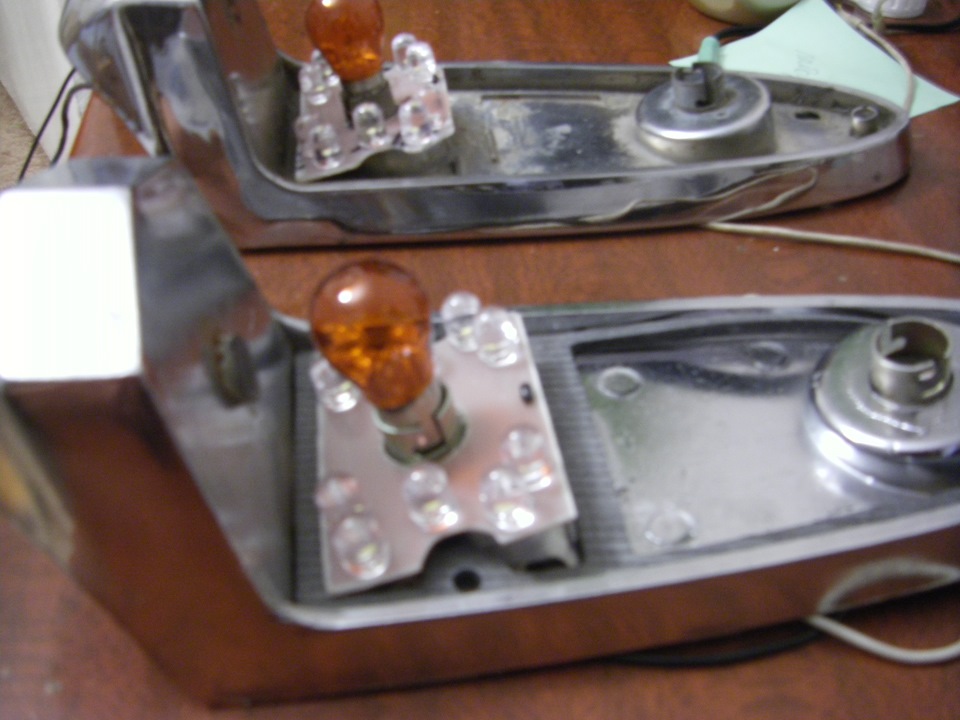

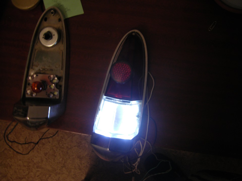

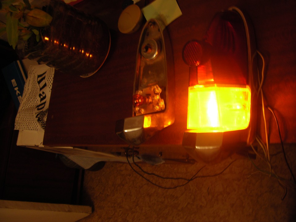

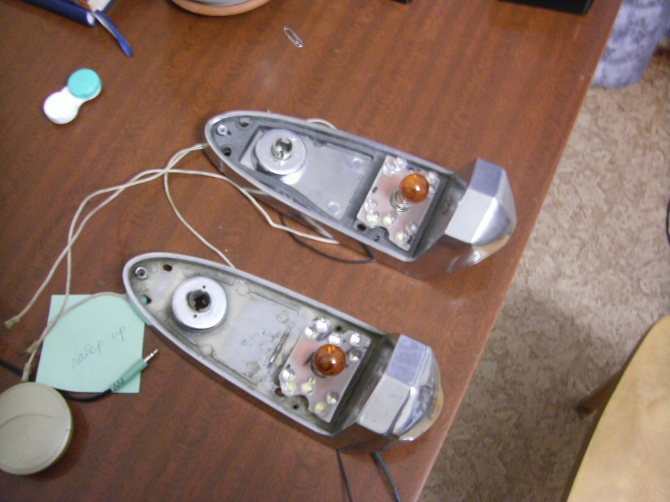

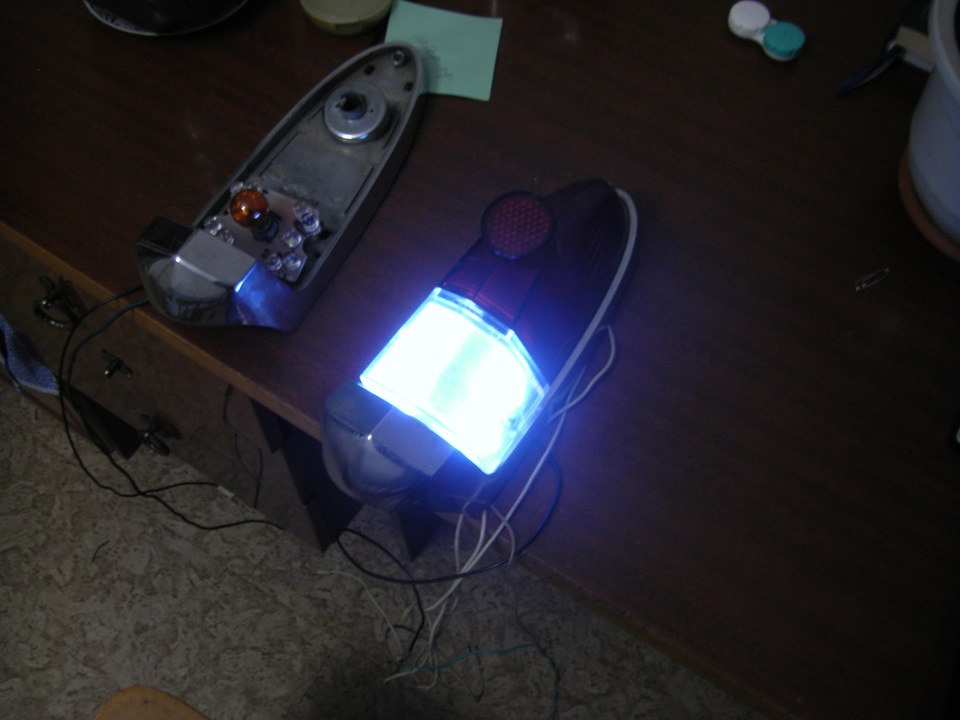

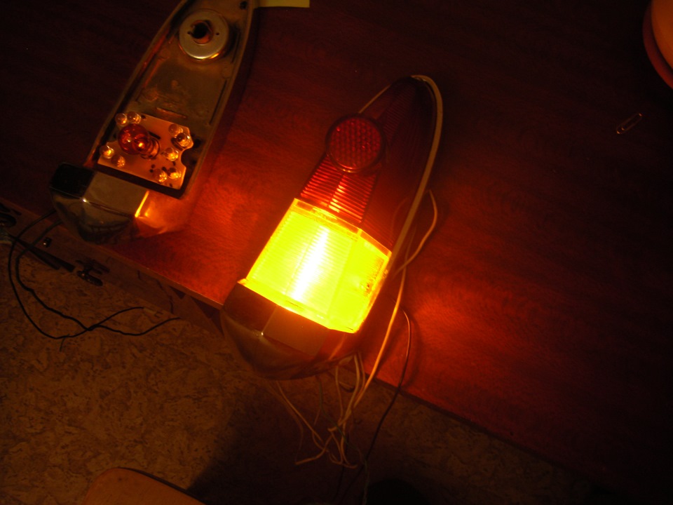

Были не много доработаны задние фонари, а именно были изготовлены и установлены платы с диодами белого свечения для заднего хода. Теперь с задним белым стеклом задний ход будет белого цвета, а поворотник с оранжевой лампой соответственно оранжевый.
Нет, там обычные лампочки, вернее заморские, Грандовские, т.к там стоит блок который сигнализирует о неисправности задних фонарей, и даже при установки наших лампочек мигает неисправность.

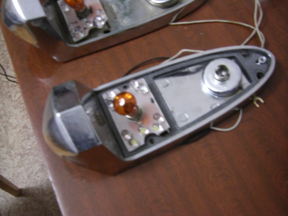

Плата крепится на два болтика на 4, их видно на 1м фото, в корпусе просверлено отверстие и нарезана резьба. Плата прилегает медным основанием к корпусу, так что минус идет прямо на плату, ну а плюсовой выходит вместе с остальными проводами.

Еще бы немного подробнее, плата как крепится?

А как они себя ведут при одновременной работе?
:-) а зачем одновременно?
Задний ход и поворот в месте работают очень редко, но вообще оранжевый поворот видно довольно хорошо но фоне белого света.
