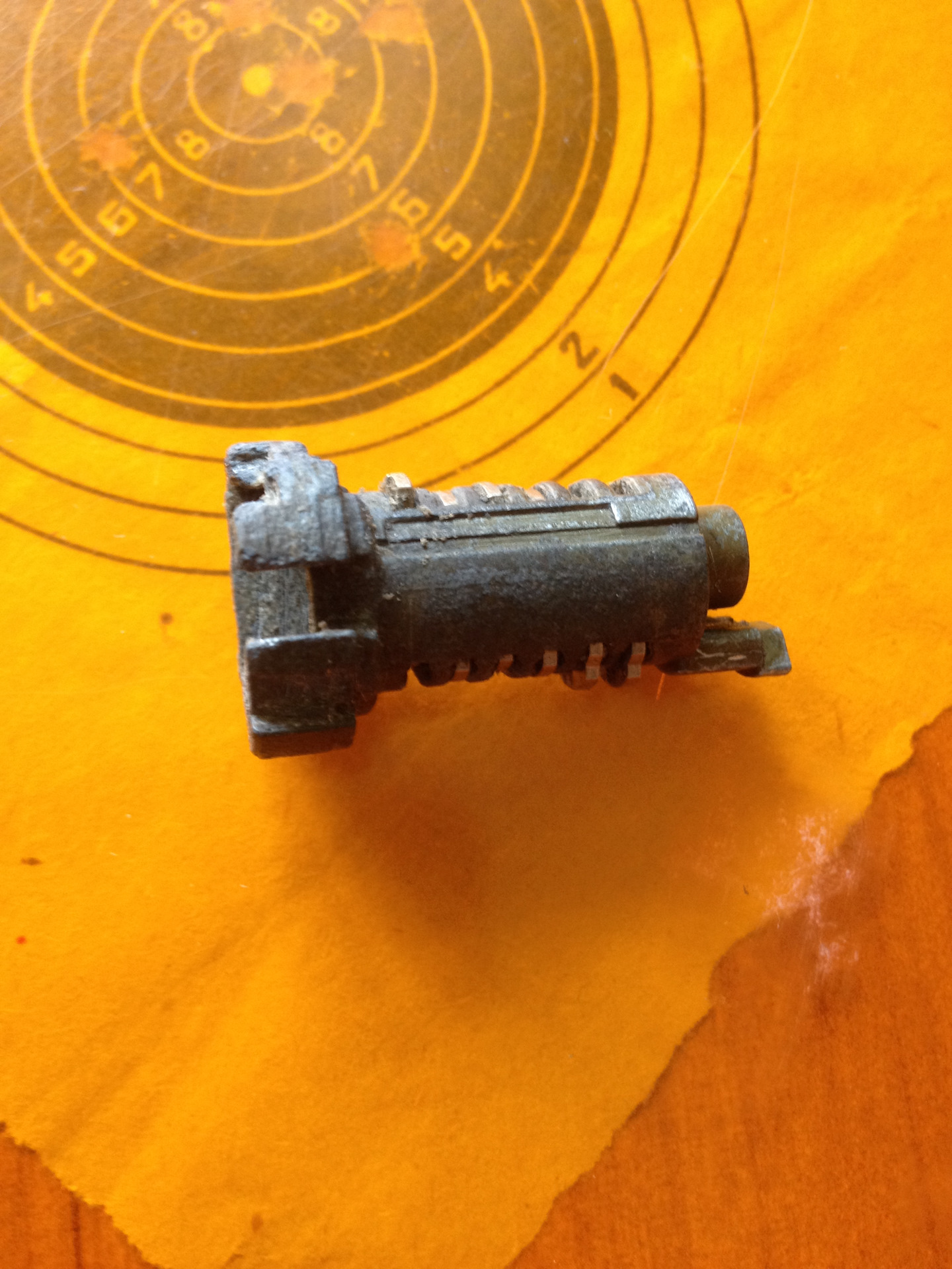

Начал с работающей (пока что!) личинки, потому что это проще (не нужно ничего заливать вэдэшками / варить в разных жидкостях / резать / пилить / сверлить ) и соответственно — реально в условиях дефицита времени.
Вкратце о снятии.
С торца двери снимаем пластиковую заглушку и шестигранником выкручиваем винт (или как его правильно назвать?), который вжимает корпус личинки в механизм всего замка. У меня этот винт был мазнут синим герметиком и откручивался туго.
После этого можно вынимать корпус личинки из двери. Для этого нужно сдвинуть его в сторону задней части автомобиля и вытянуть на себя. Дергать личинку в разные стороны, вставлять ключ и крутить его не нужно.
Теперь, когда корпус личинки у нас в руках — нужно вытянуть саму личинку. Для этого отсоединяем гибко присоединённый вал путём вибивания штифта. После этого вставляем ключ, проворачиваем его на 90 градусов и тянем на себя. Личинка вынята:
Гуано есть, но не так много чтобы заблокировать роботу механизма, по крайней мере при температуре выше нуля по Цельсию:
Почистил корпус:
Личинку:
И сувальды с пружинками:
Имеем набор чистых и готовых к смазке и сборке деталей:
Устанавливаем сувальды с пружинками на свои места и вставляем ключ. Все сувальды должны спрятаться:
Есть одна "сувальда", которая не спряталась, но это не сувальда а некоторого рода "замок".
Именно с этим замком и нужно будет сейчас поработать.
Вставляем личинку в корпус до упора. Проворачиваем личинку до момента, когда замок покажется во втором технологическом отверствии. Нажимаем на замок и теперь личинка полностью встаёт на своё место.
После этого ставим пружинку и вал с прокладкой, забиваем штифт.
Личинка собрана и готова к установке.

Привет!Подскажи пожалуйста, как сувальды вытаскивал, перебираю замок от рено все разобрал нужно вытащить сувальды, они в прорезях двигаются но из прорезей не хотят выходить.Такое ощущение что что то их держит, боюсь сломать.
Привет.
В рабочей личинке они сами выпадают, их толкают пружинки.
Держать их может только вставленный ключ либо грязь и смазка.
Возможно у Рено как-то по-другому, но у меня было именно так
Понял, огромное спасибо за ответ.Сейчас надавил посильнее выскочили.На них хрень от коррозии на накипь похожая, она и держала.
