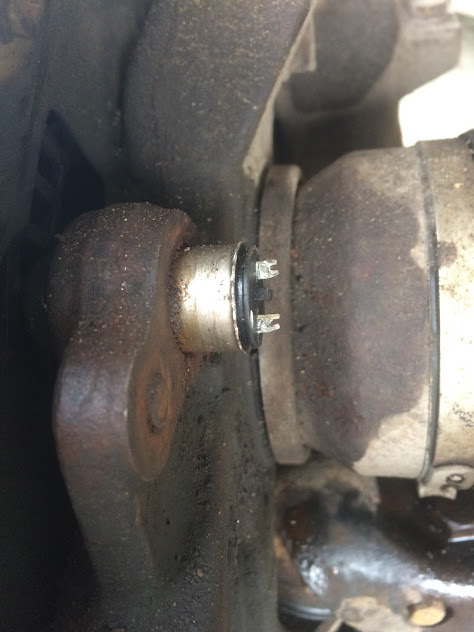

По этому моя эпопея с АБС началась именно с лампочки. Вернув её на место, чудо конечно не произошло, ошибка не исчезла, и назойливо постоянно о себе напоминала. Я знал, что проблема кроется в оборванном переднем правом датчике. Вернее так думал. Вытащить датчик я не смог. Более того, сломал пластиковый корпус.
Под ним на моё счастье оказался металлический корпус и торчали контакты.

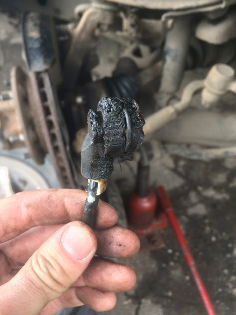

Ну думаю чё тут, поменять провод целиком да и делов! Сказано — сделано.Припал обычный провод 220, по 0.5 квадрата в мягкой изоляции. Что бы провода на датчике не болтались, зафиксировал их стяжкой и потом всё душевно залил термоклеем.

И обнаружил, что на левом переднем датчике иногда появляется обрыв, при некоторых положениях провода. Оказалось что его тоже пытались когда то вытащить и отломили один из контактов под этой пластмасской. Долго не думал, поступил так же как и с первым датчиком. И что вы думаете? Не помогло!
