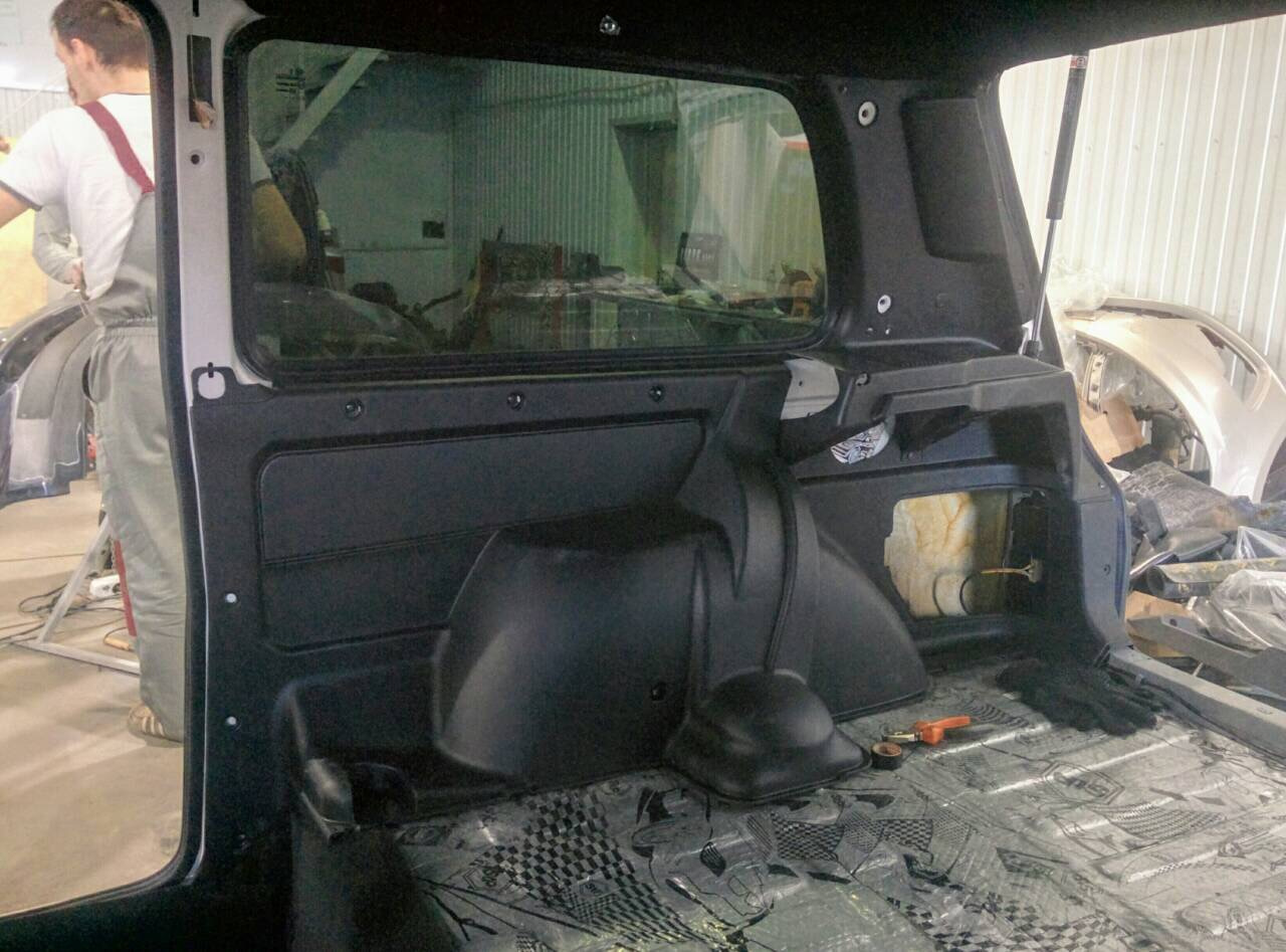

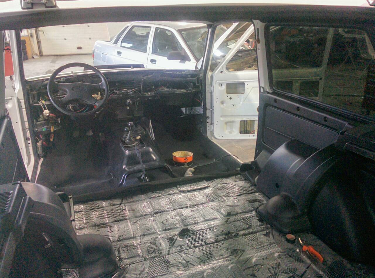

Привет всем!
Ну вот мы и добрались до сборки салона, внешне машина полностью готова, грядет фотосет :), ну а пока решил преобразить ниву изнутри, это тоже важно для меня и многих из вас… Конечно можно было запилить все из ребристых алюминиевых листов, но пока я к этому не готов, да и с листами проблема и с их подгонкой, короче решил не париться, расстался с 8000 рублей и остался доволен… Решил заменить и переднюю панель с торпедо, решил оставить стоковый стиль ибо он меньше занимает пространства и создает неповторимый стиль внутри, панель комфорт тоже хороша, но ее цена в 8000 рублей, меня на тот момент смутила, короче пока я морально не готов на замену… Помимо пластика приобрел 3d ковер на переднюю часть, теперь как в иномарке, красиво и все имеет черный цвет :)
Ну и в принципе установка началась…
Скинули переднюю панель, просиликонили все воздуховоды, что-бы не было потерь при обдуве, теперь там все герметично, ну и сделали шумку…
Работы продолжаются, делаются не спеша, но качественно… продолжение следует!

Чем крепили новый салон? Я тоже купил салон Урбан из 17 деталей, планирую ставить на Ниву 2005г. С какими сложностями столкнусь? Какой крепёж надо докупить? Клипсы или саморезы там идут? И что ещё?
А нижняя часть тоннеля остается старая, смотрю по фото вроде у Урбана более матовая или старая остается?
Задние стойки, пластик хорошего качества?
Плотный, однозначно лучше доурбановского…
Спасибо, тоже от убрана поищу
Спасибо

Пластик без доработок встаёт или все же необходимо дорабатывать напильником?
В 21213 надо будет отверстий навертеть, схема креплений другая. Плюс если оставлять старый диван со старыми креплениями надо будет подрезать пластик, так-как в 21214 изменено крепление дивана.
VoNadIy
Есть легкое несовпадение, но ничего сложного
