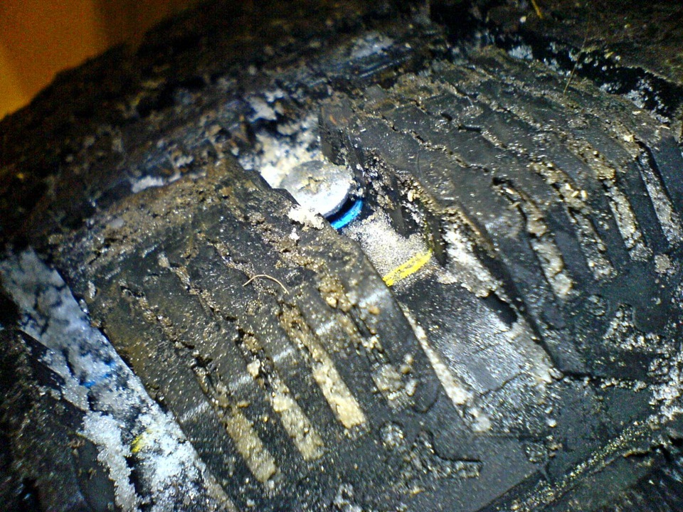

Вывесил передок на пирамидках, снял колеса, а затем и рычаги поменял. При снятии колеса было обнаружено следующее.
Мое благодушное состояние в преддверии вечернего дачного отмечания дня рождения с шашлыком и баней быстро перестало быть таковым. Ну *** мать, вам когда-нибудь случайно попадал саморез в новое колесо, да ещё так аккуратно?
