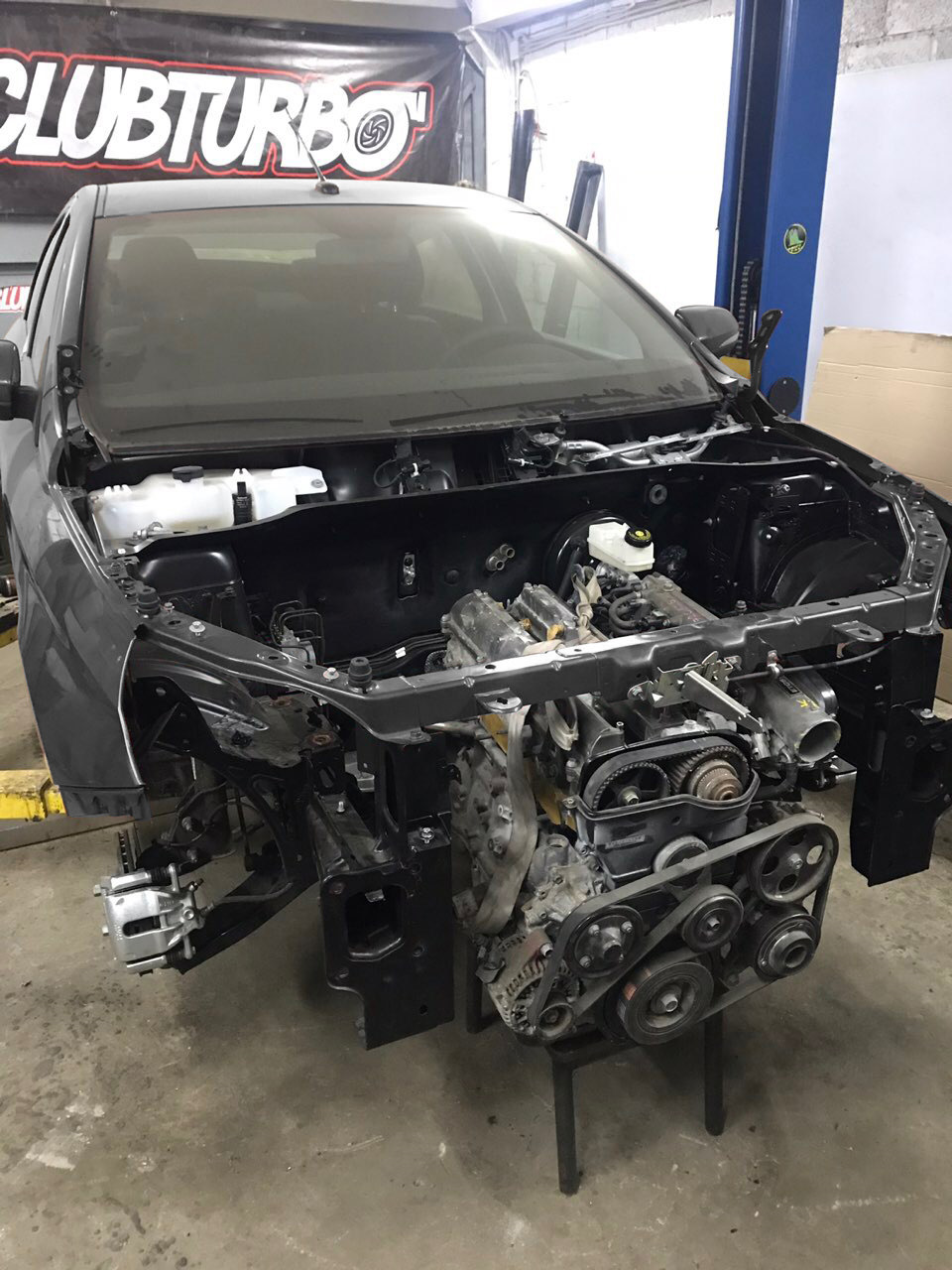

Привет.
Сразу хочу отметить. Всё написанное ниже моё личное мнение. Никому его не навязываю.
Много комментариев и сообщений в личку зачем взяли 2JZ. С предложениями заменой на V6 или V8.
У нас есть свое мнение и свое виденье этого вопроса.
Первое самое важное))) Всегда хотели именно этот двигатель)
Плюсы 2JZ-GTE:
1. Очень простой двигатель. Простота – это надежность.
2. Испытанное решение годами как в дрифте, так и в других гонках.
3. Хороший крутящий момент
4. Более сбалансированный двигатель по сравнению с V6.
5. Один выпускной коллектора в отличии от V6, что сильно облегчает установку турбокомпрессора.
6. Доступность запчастей как для ремонта, так и для тюнинга.
7. Огромный запас прочности.
Минусы 2JZ-GTE:
1. Лишний вес.
2. Стоковый дроссель.
3. Длинный приводной ремень генератора, кондера, помпы, гура. Слабый алюминиевый кронштейн ролика натяжителя.
4. Механизм натяжения ремня ГРМ не очень надежен.
5. Проблемы со шкивом коленвалом.
6. Течи масла в районе маслонасоса.
Скорее всего есть и еще плюсы, о которых я не написал.
Как планируем бороться с минусами.
Лишний вес скинем за счет удаления, компрессора кондиционера, насоса, гура, помпы и дополнительных кронштейнов. Тем же самым решится проблема с длинным приводным ремнем. Конечно, поищем еще на чем потерять лишний вес.
Стоковый дроссель заменим на электронный, с которым проблем не будет.
С пунктами 4,5,6 тоже что-нибудь придумаем.
Если у вас есть еще какие-то познания о минусах или плюсах, то обязательно пишите в комментариях. Это очень важно для нас.
Всем мир, и хороших выходных.

Развессовка неочень будет… большой двиг смещёный перед передней осью… как будете решать?
Лафет от стрелочного перевода в багажник😂😂😂
купить новый легкий кузов и запихать туда зашкварный чугунный мотор 20летней давности, еще и 4 горшка за осью передней, жалко кузов пилить чтоли ?
Читайте записи. За осью 2,5 цилиндра будет. На фото двигатель стоит рядом с машиной, а не на своем месте

Минус у него для весты один: запихать его по длине
второй минус для весты он весит как пол весты

Но зачем? И веса на морде будет очень много. Про надежность механизма натяжения грм неправда. Он не совсем надежен только по следующим причинам: возраст и кривые руки, все таки этим Моторам очень много лет. Про дроссель тоже ерунда механический надежно и просто, не о том думаете, мотор надо двигать назад и намного при таком кузове.
с управляемостью будет трабл, уж больно мотор весит за передними колесами. Утапливать его в салон надо чтоб машина управлялась.

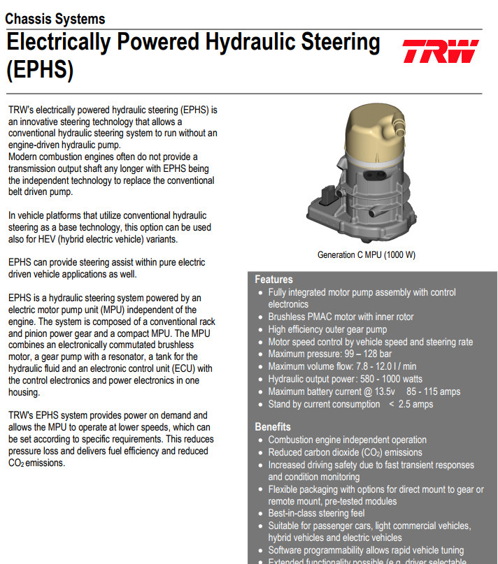

по управлению планируете ЭУР использовать?
Электро ГУР
ЭУР
ЭЛЕКТРО ГИДРО УСИЛИТЕЛЬ РУЛЯ. Именно ГИДРО усилитель. только не приводной, а электрический.
Это как и где?
Вот так
На ауди а2 такая система с завода идет. Когда рулем крутишь аж напряжение подсаживается, гена 100А перебраный и аккум 85 стоит.
ты не поверишь, но на икс рее также, только разве что акум слабее)
Vestavo
а все понял, вы фото выкладывали такая мощная помпа качающая масло
там насос качает не за счет ременного привода, а за счет электродвигателя.
телек переносить будете?
нет. на фото двигатель далеко еще ни на своем месте
