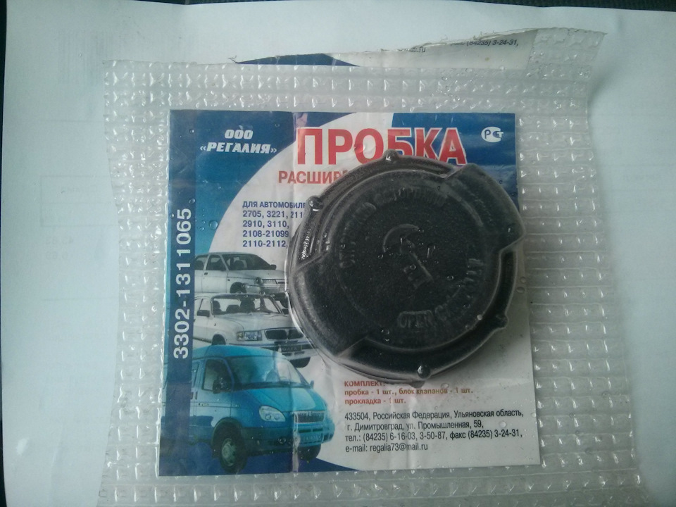

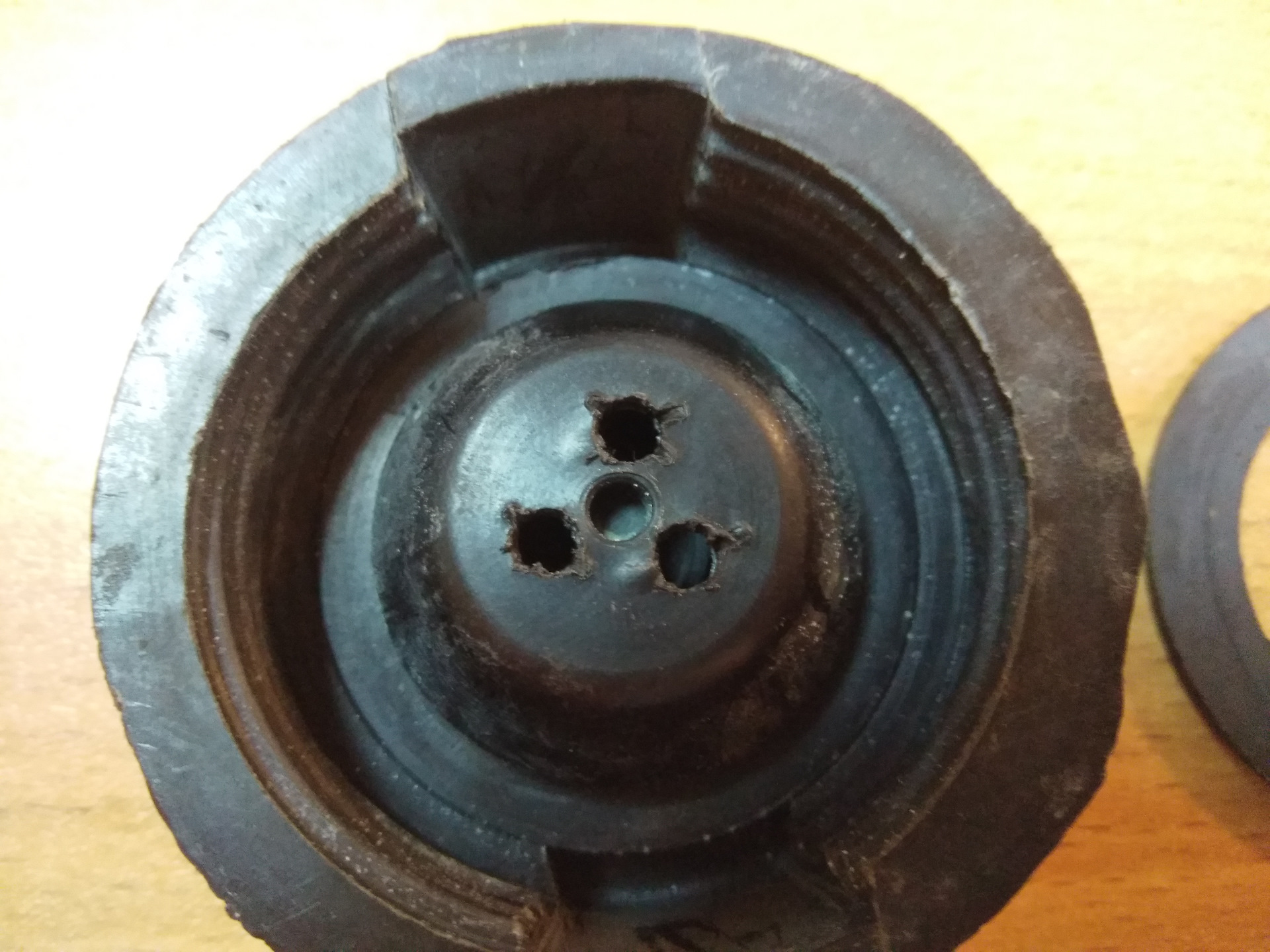

Самая бесполезная — пробка от ООО "Регалия" (1):
Ее артикул 3302-1311065. Цена на текущий момент 30-50р. Не знаю как на других транспортных средствах, но на Волгокрайслере она не то что не держит давление, она даже сама не держится на резьбе и болтается как гамно в проруби. Выкинута через день пользования.

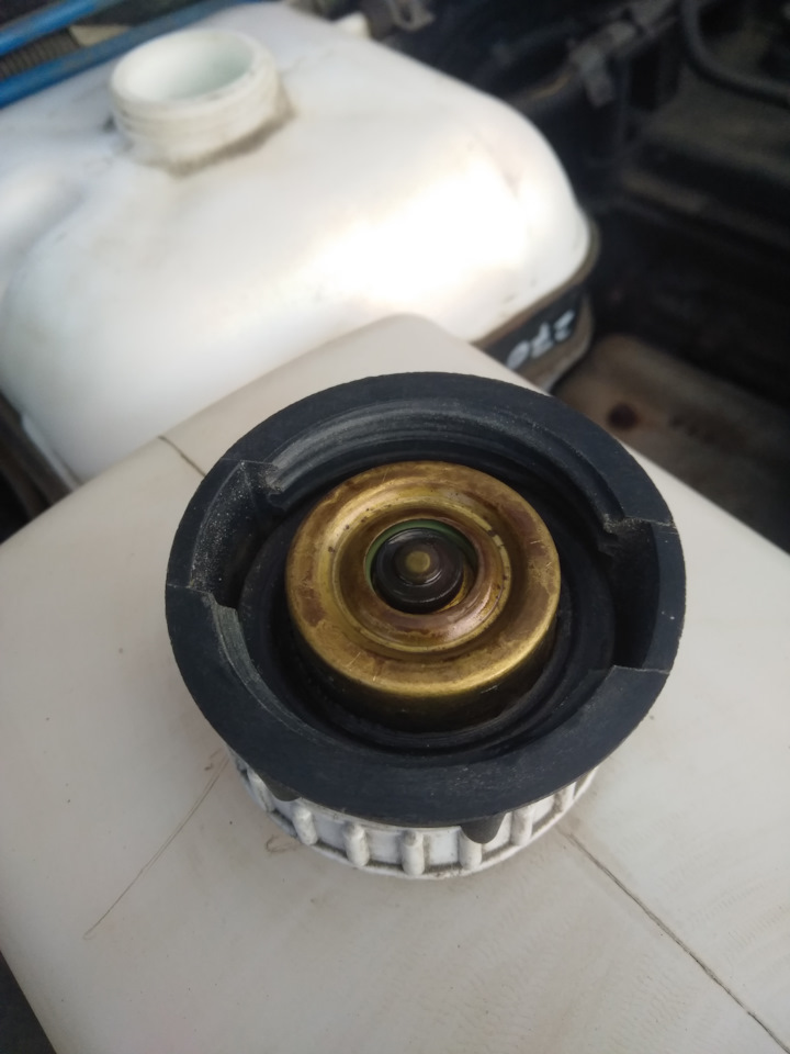

Также в продаже встречаются такие экземпляры (2):
Ее артикул также 3302-1311065. Производитель неизвестен. Цена на текущий момент 60-80р. Клапан с пружиной нажимается подозрительно легко. Тосол травила ого-го, но хотя бы на резьбе держалась. Скисла и пришла в негодность за пару месяцев.

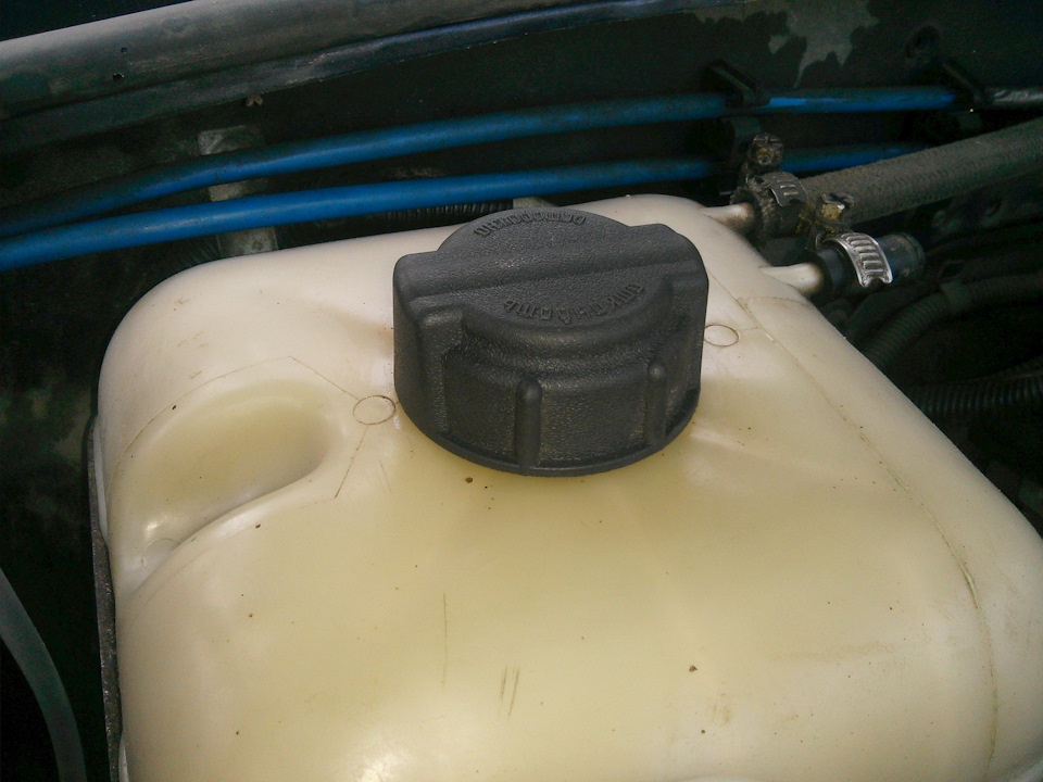

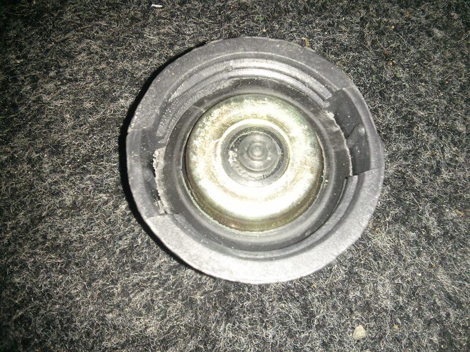

Наконец, правильный вариант (3):
Ее артикул: 330208-1311065. Цена на текущий момент 200-300р. Клапан нажимается с заметным усилием. Крышка ходит уже месяца 4-5, полет нормальный. Тосол не травит, нужное давление держит.

Чего то крышка ржавая, до ужаса
Экземпляр 2? Так как всегда, вопрос к качеству запчастей:)
а крайслеровская нормальная? не ржавеет так? а то не особо хочется этот мусор в системе иметь )))

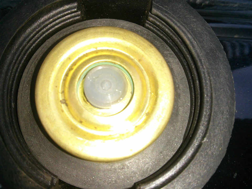

Норм. Спустя четыре с лишним года эксплуатации:

А на какое давление эта крышка рассчитана (клапан), просто пришла крышка, но нажимается прям чуть ли не от легкого дуновения на нее
Наверное, до 1.5 атм, как и у всех
Подскажите клапан слышно как ходит, если потрясти ее? Звук есть или плотно сидит?
Нет. Пружина жёсткая, нажимается с усилием. Поэтому ничего не болтается
Все разобрался) Спасибо.
Отсюда ещё один вопрос, клапан в бок не может западать, не сталкивались? Он откроется, а потом опустится не прямо к примеру и белая пимпочка застрянет
У меня белая пимпочка тоже гуляет относительно центра. Это нормально. Ни разу не западала

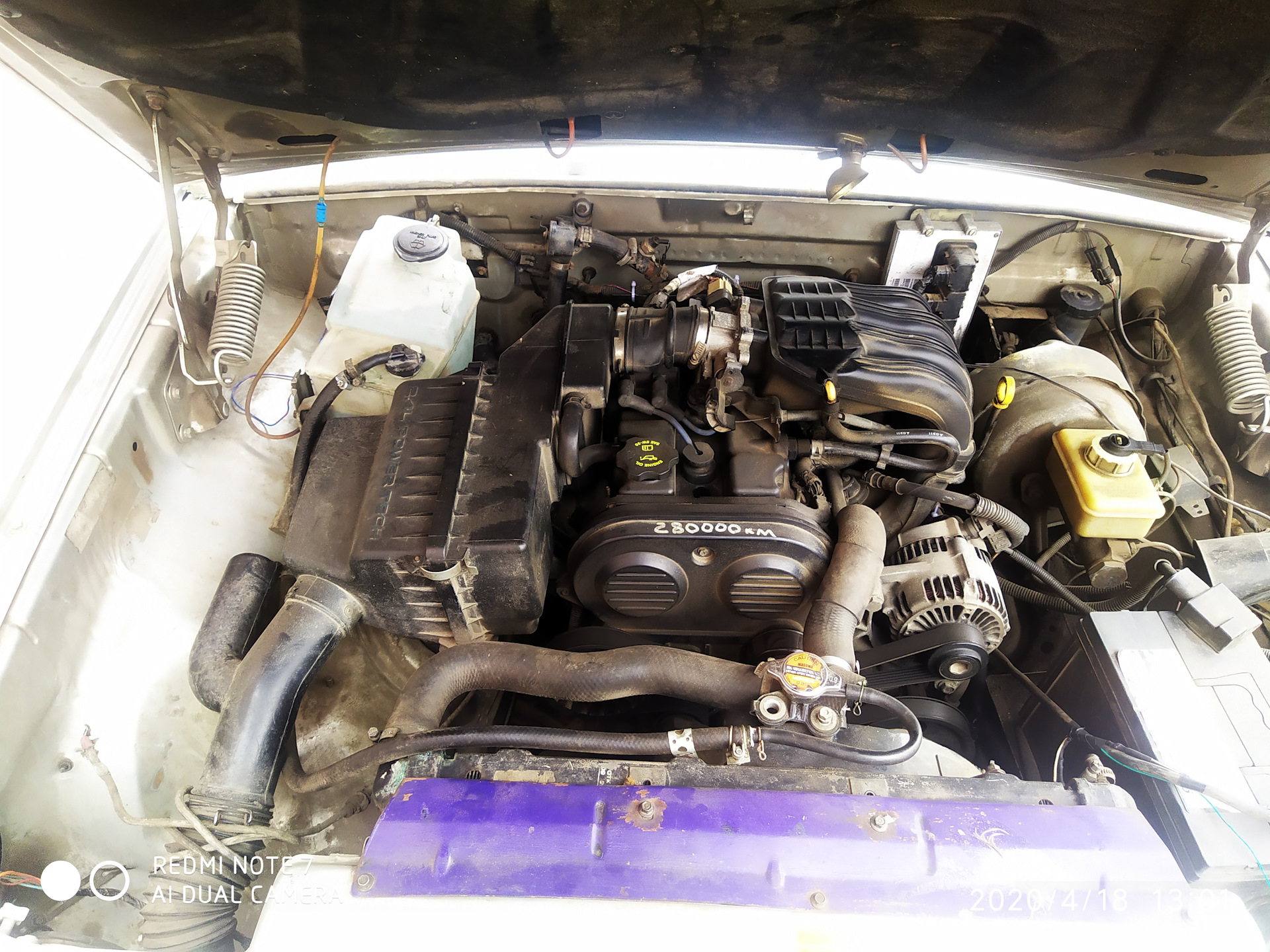

Я всё это говно выкинул и поставил от Toyota probox
Не спорю. Хозяин — барин. Я же предпочитаю сток (ну или близко к стоку).

За то теперь не воздушится система и давление в системе можно крышками регулировать😁

Буду дома могу сфотографировать что получилось😁

Пока выглядит так, но буду расширительный бачок переносить ближе к фаре😁

ужасно

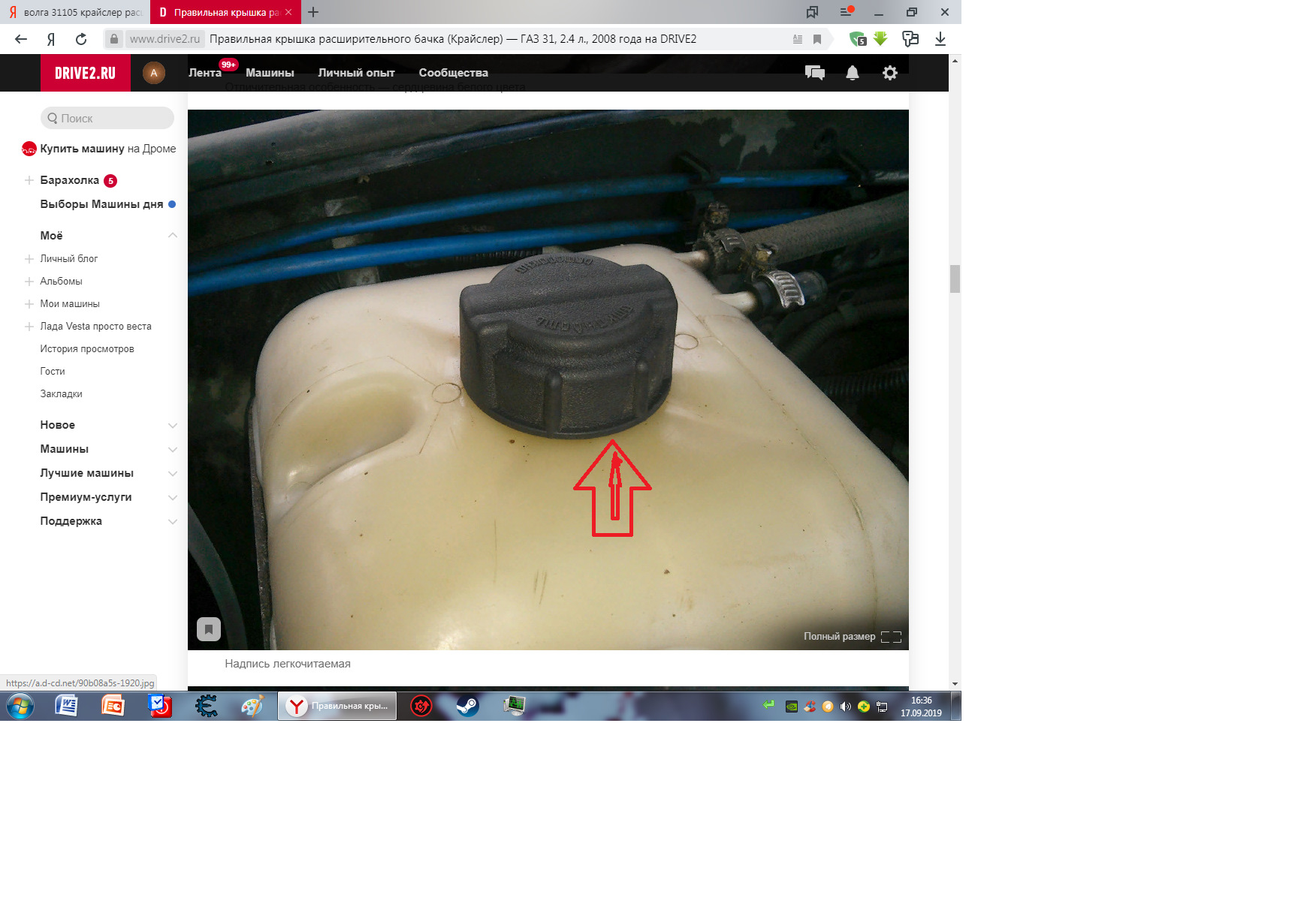

Андрей, я сегодня ездил на волге и вот, что заметил: Частое срабатывание вентилятора охлаждения, (фото прилагается), погода под 30 примерно, в связи с этим вопрос :на той же весте есть расстояние между крышкой расширителя и самим корпусом расширителя, а на волге крайслер крышка прилегает плотно к корпусу, я думаю из за этого постоянно срабатывает вентилятор.
Да не. В этом же месте нет уплотнителя, значит расстояние для стравливания лишнего давления в любом случае есть (хотя крышка и садится вплотную). Я бы в Вашем случае проверил: 1. состояние клапана внутри крышки 2.уровень тосола/антифриза 3.качество тосола/антифриза 4.наличие воздушной пробки
Крышку не так давно поменял, уровень проверю, А воздушную пробку как изгнать не подскажешь ?вот
brudych
Ну на счет крышки должен же пар свободно выходить, на приорах на вазиках общем не так же

пробка от ООО "регалия" она же тазовская, очень даже разбирается. разбирал лично чтобы укоротить пружину. Работает уже третий год без нареканий. Правда на змз, бачек немного другой.
Понял, поторопился с выводом)
OG-N

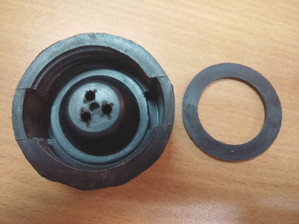

Нашлась эта пробка. Осмотрел еще на раз повнимательнее. Да, она действительно разборная. Только там разбирать особо нечего — корпус, сердцевина и резинка. Клапана никакого в помине нет. Может мне какая-то бракованная попалась…
серединка вынимается. поддеть крючком со стороны — там будет подпружиненный клапан.
Как только ни пытался изъять! Не вышло ни хрена)
если аккуратно в одно из отверстий в серединке нажать чем то тонким — почувствуешь сопротивление. это и есть клапан. у меня пробка разобралась без проблем. покупалась в сети магазинов Авто49 (БиБи). собралась так же, без нареканий. возможно производитель произвел "пустышку".
Вот и мне так кажется. Ничего подпружиненного там нет
OG-N
OG-N

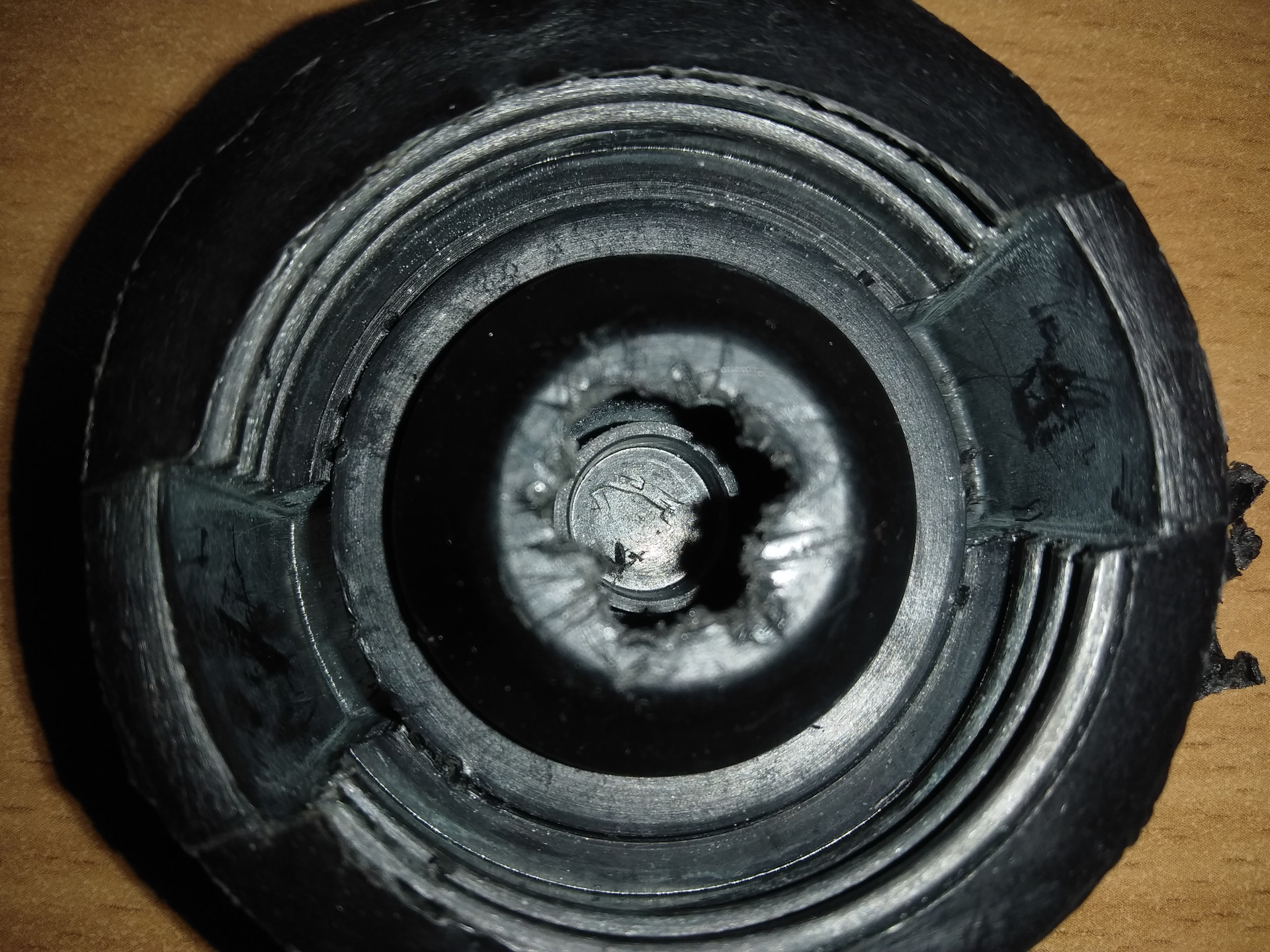

Кароч, расковырял эту идиотскую крышку. Ибо истина дороже))
Снять сердцевину не смог, хорошо посажена. Клапана точно никакого нет. Отсюда вывод — крышка полный шлак
на нормальной крышке серединка вынимается и там подпружиненный клапан, который как раз регулирует давление в системы охлаждения.
Я понимаю. Тут явный брак или непонятный фуфел. Главное — разобрались)
