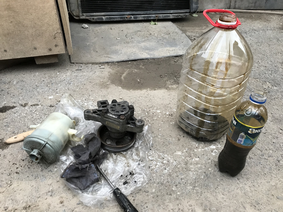

Были проблемы с гидроусилителем: на месте руль крутился тяжело и при нагрузке гудел насос.
Приобрёл у товарища насос, купил жижу и принялся за замену.
Снимаем бачок, шланг обратки кидаем в какую-нибудь тару, заводим машину и крутим руль туда-сюда.
Жижа была уж слишком черная
Мой насос выглядел конечно по лучше
Бачок и насос помыл в керосине и принялся за установку
Жижу залил равенол. Написано, что подходит, как заменитель хондовской.
По итогу: звуки исчезли, гур заработал, но руль все равно крутится недостаточно легко. Дело в масле или самой рейке, пока не знаю. У кого какие варианты?

равинол какого цвета?
Золотистого
его можно смешивать с красной хондажидкостью?
Хз, но по требованиеям она подходит оем Хонда
попробую в крышке смешать!а то из за текущей рейки надо доливать постоянно!
У меня на прошлом текла, так я заливал универсальную самую дешёвую, потому что смысла уже не было
у тестя S-MX руль крутится как будто вообще колёс нет легко, у меня гораздо туже, хотя гдет видел что на B и D моторах насосы гура одинаковые.так что думаю шибко легко и не будет вертеться
