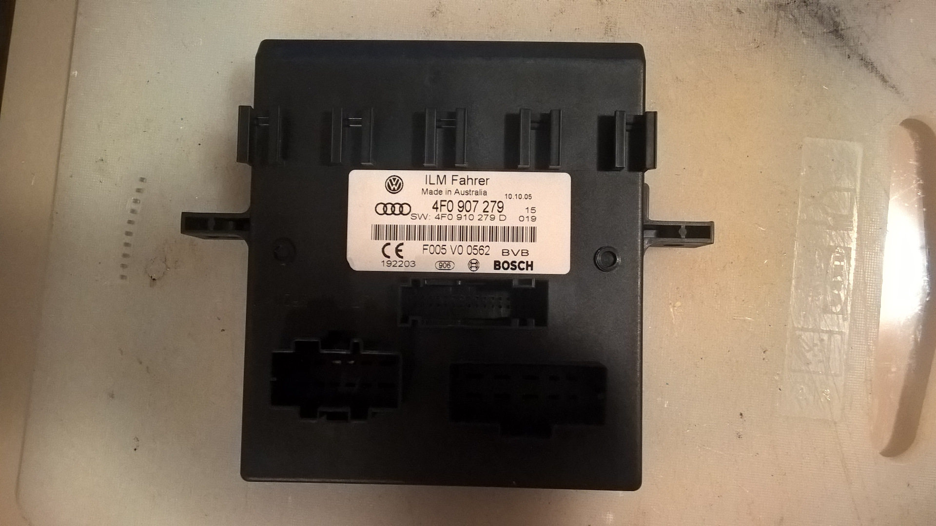

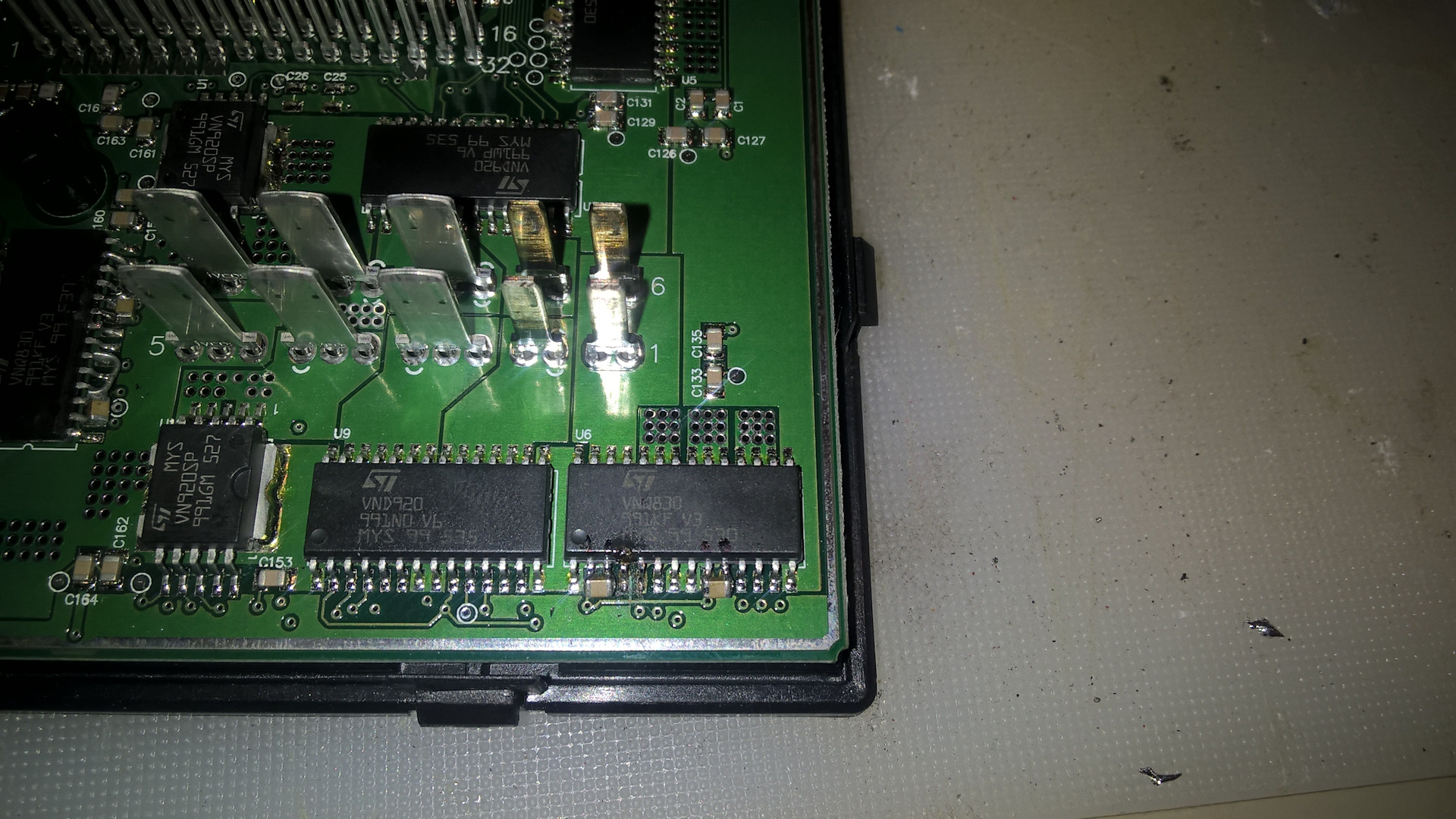

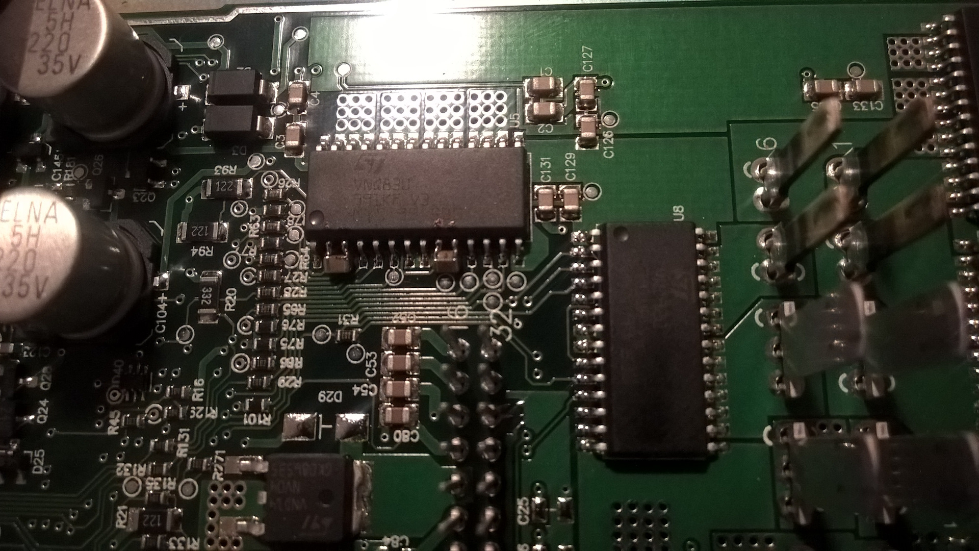

Можно поподробней про "блок света обманул" ? Блок комфорта 4F0907279 — это дорестайлинговый, который не поддерживает рестайлинговые фары с лед ресничками. То есть, если я ставлю рестайловые фары на дорестайлинговую машину, получаю ошибки и т.д. Что нужно сделать (припоять, отпоять или ещё чего), чтоб этих ошибок не было, и чтоб при включении поворотника или ближнего света ресничка горела в пол накала и выполняла функцию габарита, как у рестайл. машин. ?

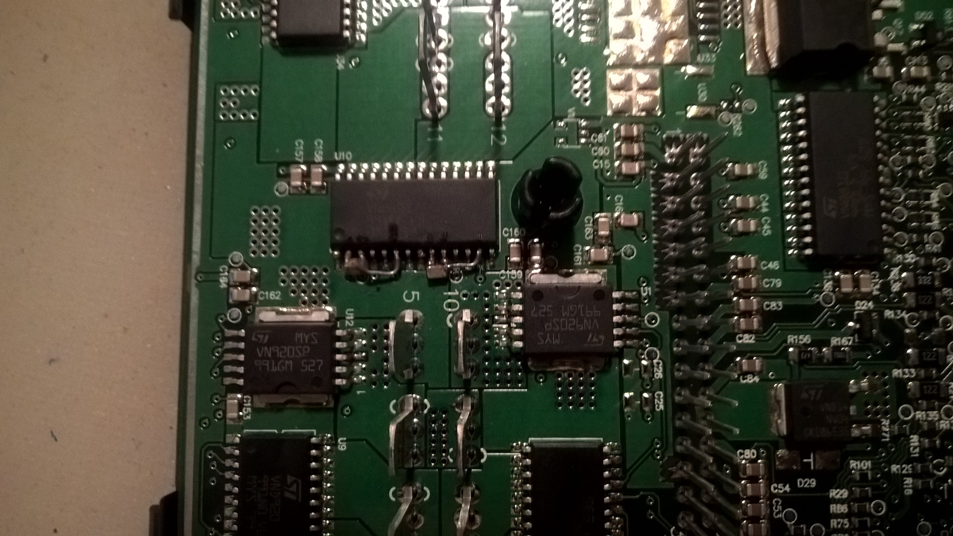

Дело не в до или после рестайл, у блока должна быть определенная буква, чтоб это проверить, зайди в блок электроники (09) следуя подсказкам попробуй изменить кодировку на фары с диодами, если примет, то поменяв местами несколько проводов в определенных разъемах можно будет поставить рестайл фары, они будут работать как положено. Если кодировку не примет, тогда только перепаивать блок света Штатно притухания нет.
Так я и спрашиваю, что нужно перепаивать, чтоб всё норм работало. Может есть где то подробная инструкция с картинками и прочим ?, чтоб показать электрику, и он сделал бы эти манипуляции.
подключение рестайловых фар:
Слева: Разъем T10a черный: удалить бел/черн пин8 (больше не используется) Разъем T10a черный: вынуть серо/бел Пин6 и вставить в Пин8 Разъем TC32c серый: вынуть черн/красн Пин4 и вставить в Пин6 разъема T10a черный
Справа: Разъем T10a черный: удалить Зел/голуб Пин2 (больше не используется) Разъем T10a черный: вынуть красн/желт Пин1 и вставить в Пин2 Разъем TC32c серый: вынуть черн/красн Пин15 и вставить в Прн1 разъема T10a черный
Примечание: Блок J519 должен быть SW Version: Index K
С дорестайл блоком такое не прокатит!
так для начала может просто проверить примет ли блок кодировку, тогда и паять ничего не нужно будет
Проверю, как время будет. Но думаю, вряд ли, машина 2005 г.в.
Слева:
Справа:
Примечание:

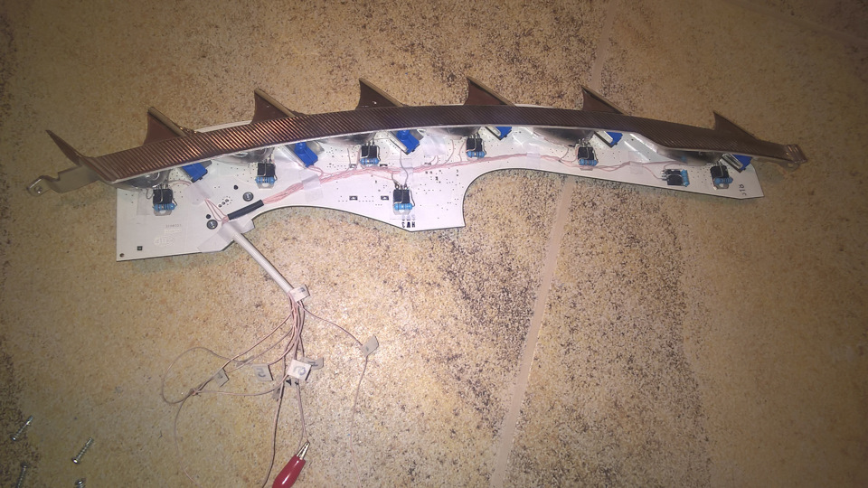

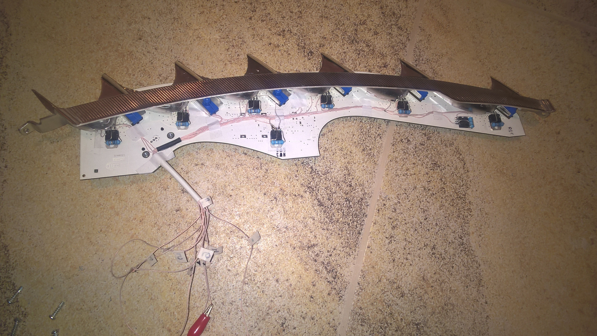

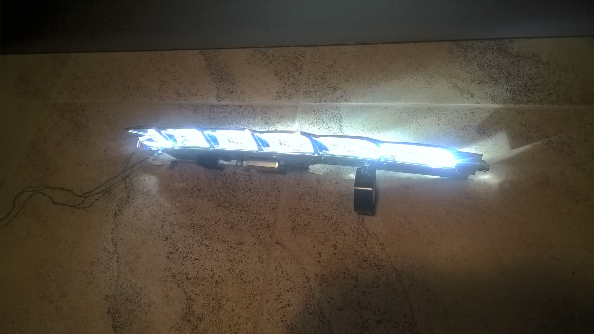

Бегающая будет?
да, планируется
Интересно будет посмотреть

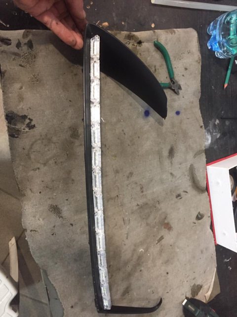

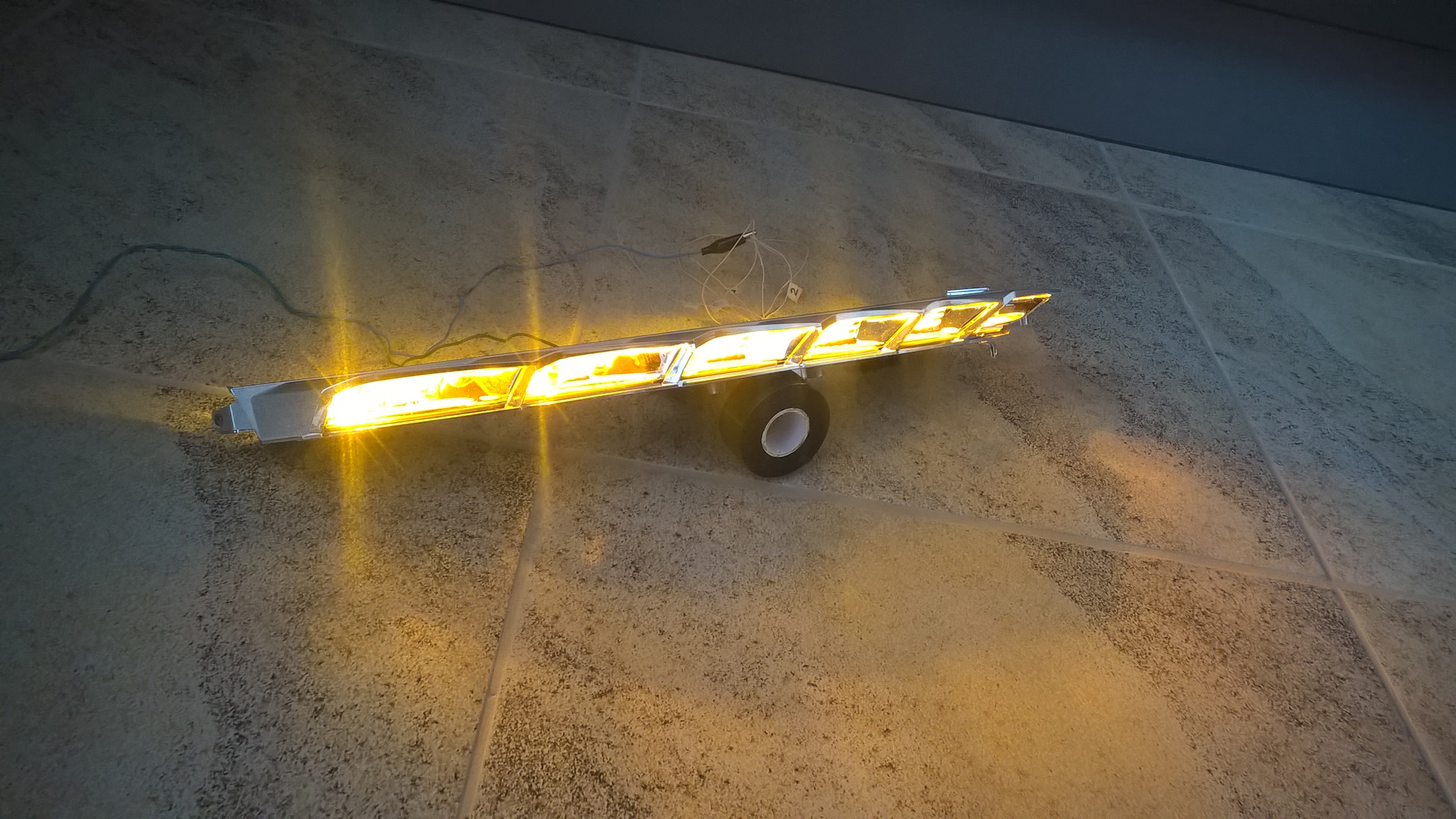

что то не пойму — это свой стабилизатор на каждый диод? какой ток?
свой стабилизатор на каждые два свд поворота, ток в приделах 700 мА
