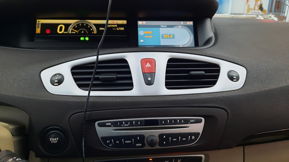

Приветствую Вас, мои дорогие подписчики и гости моего бортжурнала, сегодня будем с Вами разбираться, каким же образом можно активировать часы на приборной панели Scenic 3,заострю сразу внимание и повторюсь, что данная процедура актуальна только для Scenic 3 с TomTom и Live, под это определение подходит как обычный (короткий) Scenic 3,так и Grand Scenic 3,фаза так же не имеет значения, активировать часы можно как на 1, так и на 2 и 3 фазах, причиной тому являются одинаковые приборные панели, разница лишь только в их оформлении (темы или шкурки, называйте их как Вам угодно), как бы существенной разницы между 2 и 3 фазами нет, оформление у них одинаковое, а вот 1 фаза уже отличается, у неё оформление своё, но опять же, это никак не влияет на активацию часов.
Но позвольте начну этот рассказ я немного из далека, мне ещё с самого начала не нравилось, что время на часах можно было посмотреть лишь только на втором экране, что с боку от приборной панели, на экране навигационной программы TomTom. Но так как на карте памяти были установлены лишь только карты западной Европы, то в остальных случаях экран был постоянно белый со стрелочкой в центре, да, время было видно, оно отображалось в правом верхнем углу, но ездить с такой навигацией мне как-то не хотелось, когда ты едешь, например, в городе и на светофоре стоишь, а вокруг все смотрят, а ты вроде и на авто не плохом, а вместо навигации белый экран и стрелка не пойми где, как-то колхозно выглядело, поэтому некоторое время ездил с уменьшенной яркостью экрана, которая регулируется в меню настроек навигации, но в этом случае читабельность часов намного падала, вчитываться и всматриваться в часы было крайне не удобно, ну а раз карт всё равно не было, то я стал ездить вообще постоянно в режиме меню, лучше уже пусть иконки выбора настроек будут, чем пустое место, но в этом случае часы уменьшались, точнее шрифт и их становилось видно меньше, да блин, неужели нельзя было их куда-то вынести отдельно, ну да ладно, может быть привыкнем. И вот спустя некоторое время я установил самые свежие карты всей Европы и ломанные карты России, Беларуси и даже Украины, картинка сразу изменилась, стало приятно смотреть в навигацию, появились города, деревни, дороги, реки, озёра, точки POI и многое другое, соответственно и номера дорог, названия улиц, даже города, деревушки назывались верно, речки с озёрами тоже имели названия, правда транскрипция немного кривоватая местами, но читалось и всё было понятно, ну раз навигация заработала по полной, почему же не включить её, хватит ездить с постоянно включённым меню, я сразу выставил яркость вровень с яркостью приборной панели, что бы та не слепила вечером и не была слишком тёмной днём и вновь смотрел на время в правом верхнем углу, лично меня это всё равно не устраивало, но что ж поделать. Да и с родителями частенько приходится ездить, вечно они спрашивают который час, так как не знают где находятся часы, куда смотреть то, я им говорю — вон на правом экране сверху в углу, на что слышу постоянно — ой, что-то плохо видно, ну вот, вроде и ярче уже сделал, а всё равно глазами теряешься, за рулём так вообще не с первого раза на часы посмотришь, а ищешь их глазами, можно конечно эту навигацию вовсе выключить, тогда часы будут чуть ли не на весь этот экран, но в том случае выключится и магнитола, а ехать в гробовой тишине как-то не круто, Вы можете посчитать, что я через чур цепляюсь к ним, но лично мне это не особо нравится, до этого на Scenic 2 часы были вынесены отдельно справа, где и радио, было видно их хорошо, да и на многих других авто, на которых мне приходилось просто ездить и работать с ними было как-то проще, перед глазами и всё, не надо их искать по всей панели!
И вот, в один из дождливых и холодных вечеров, сидя дома, я как обычно сидел на Драйве, где мне на глаза попалась совсем свежая запись Андрея amokkspb — #110 Долгий путь к BOSE. Часть 1,скрывать не буду, мне его бортжурнал нравится, у него много интересных записей и полезной информации, ну и вот, не сильно всматриваясь сразу в фотографии, я внимательно прочёл всю статью, даже откомментировался в конце, и когда начал листать страницу выше, просматривая фотографии разобранного салона авто, обратил внимание на 2 фотографию, она мне показалась странной, не может быть?! ЧАСЫ?! Да ну, у Андрея такой же Scenic как и у меня, но у него есть ЧАСЫ?!
Моему счастью не было конца и края, наконец-то я увидел, что их можно каким-то образом добавить на приборную панель и я стал штурмовать Андрея личными сообщениями, что бы он мне рассказал каким образом он их туда добавил и при помощи чего. Огромное ему спасибо, за то что уделил мне внимание и рассказал, как он это сделал, начал он конечно с непонятных и тяжёлых для меня определений (я просто пользуюсь только PyRen и как такового опыта использования других диагностических программ у меня пока что нет, хотя в планах изучить их, понять и хотя бы немного пользоваться ими), так вот, что Андрей мне написал — "активировать можно через Clip, в МТС правится конфигурации ssnav — без навигации или DDT — отдельный параметр в панели" (если Вам интересны эти способы, то уточняйте все нюансы и как правильно активировать часы у Андрея, я думаю он подскажет что и как), но у меня нет ни Clip, ни DDT, на что он мне предложил использовать в моём случае PyRen, благо даже для него у него был готовый вариант активации часов.
И так, текста написал как обычно много, теперь всё же давайте вернёмся к самому главному — активация часов на приборной панели. Как Вы уже могли понять, здесь будет рассмотрен вариант активации часов при помощи программы PyRen. Сама программа этого не сделает, для этого нам понадобится специально написанный файл-скрипт, в нашем случае он называется — cmdr_simple_clock.py.

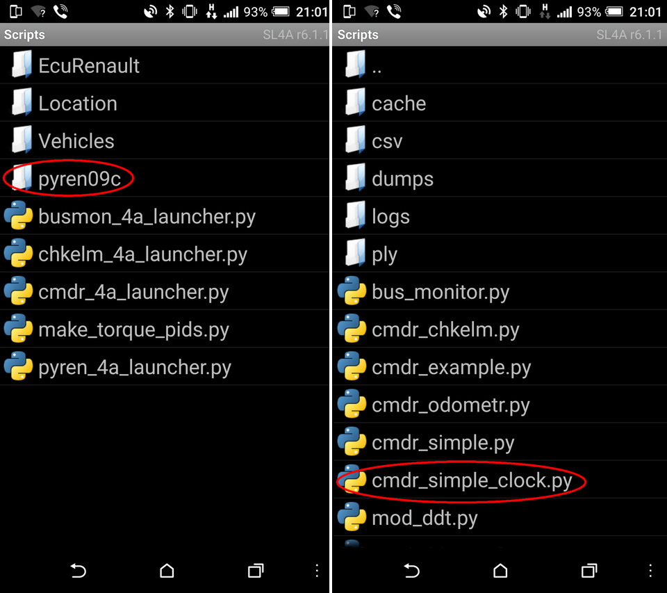

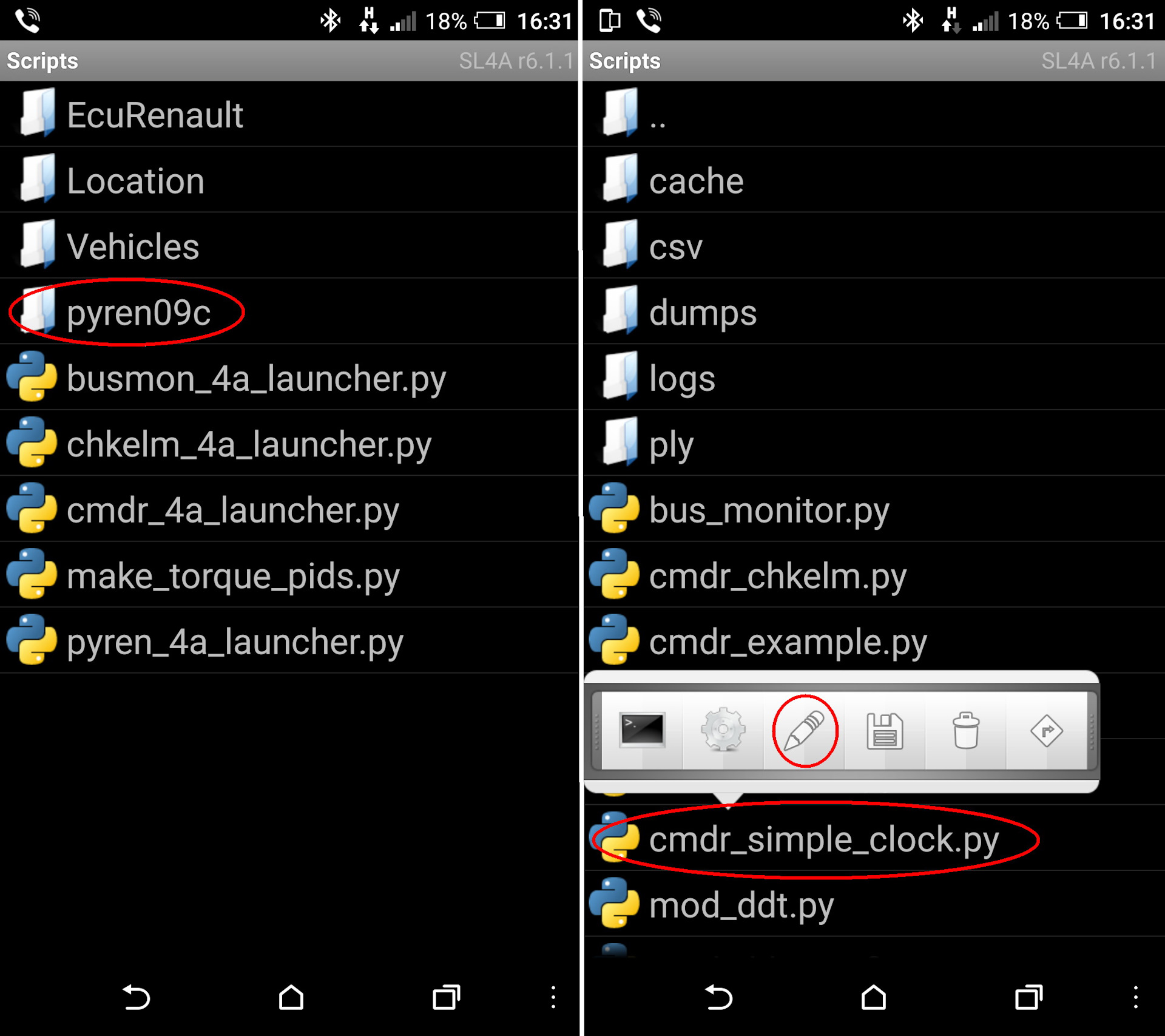

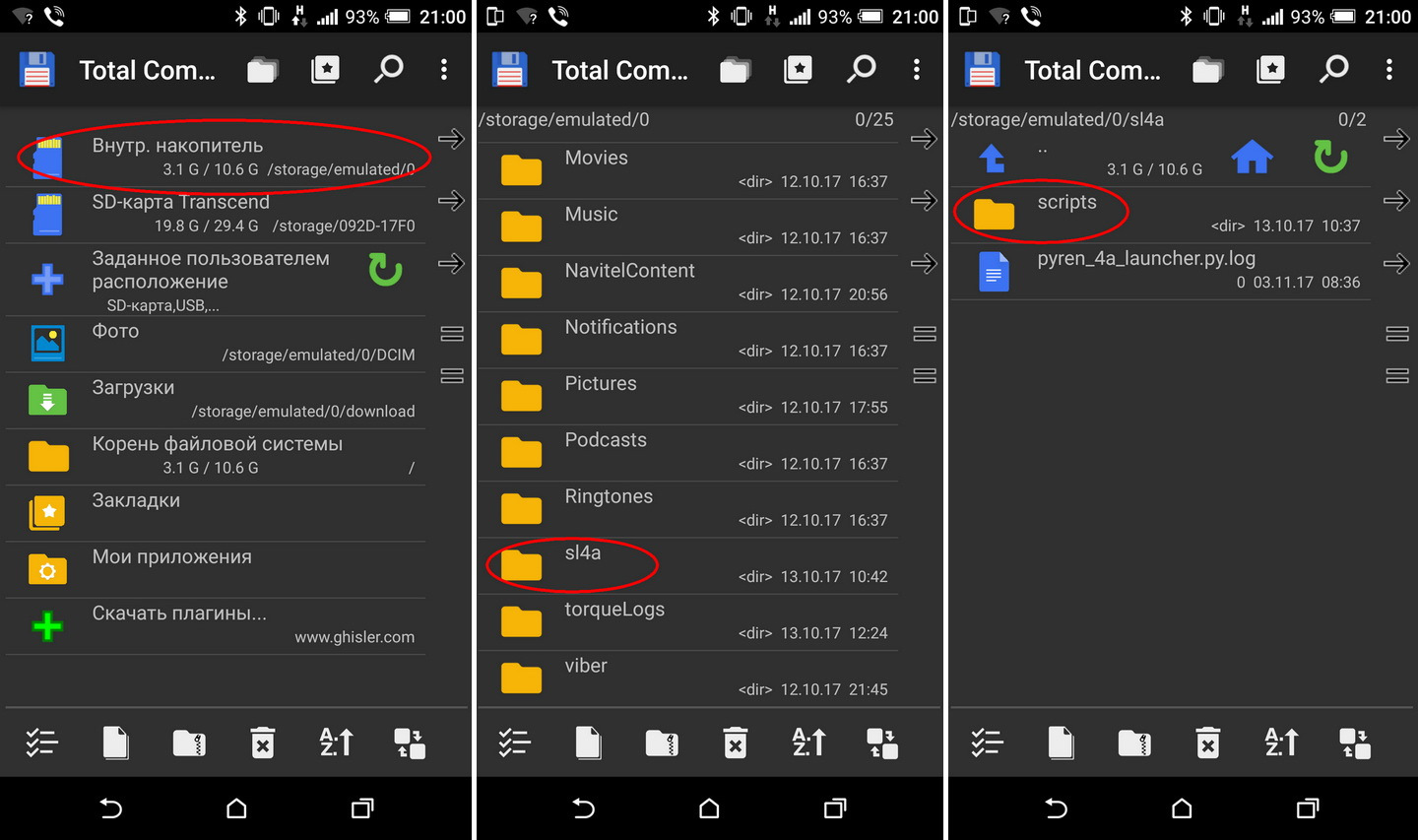

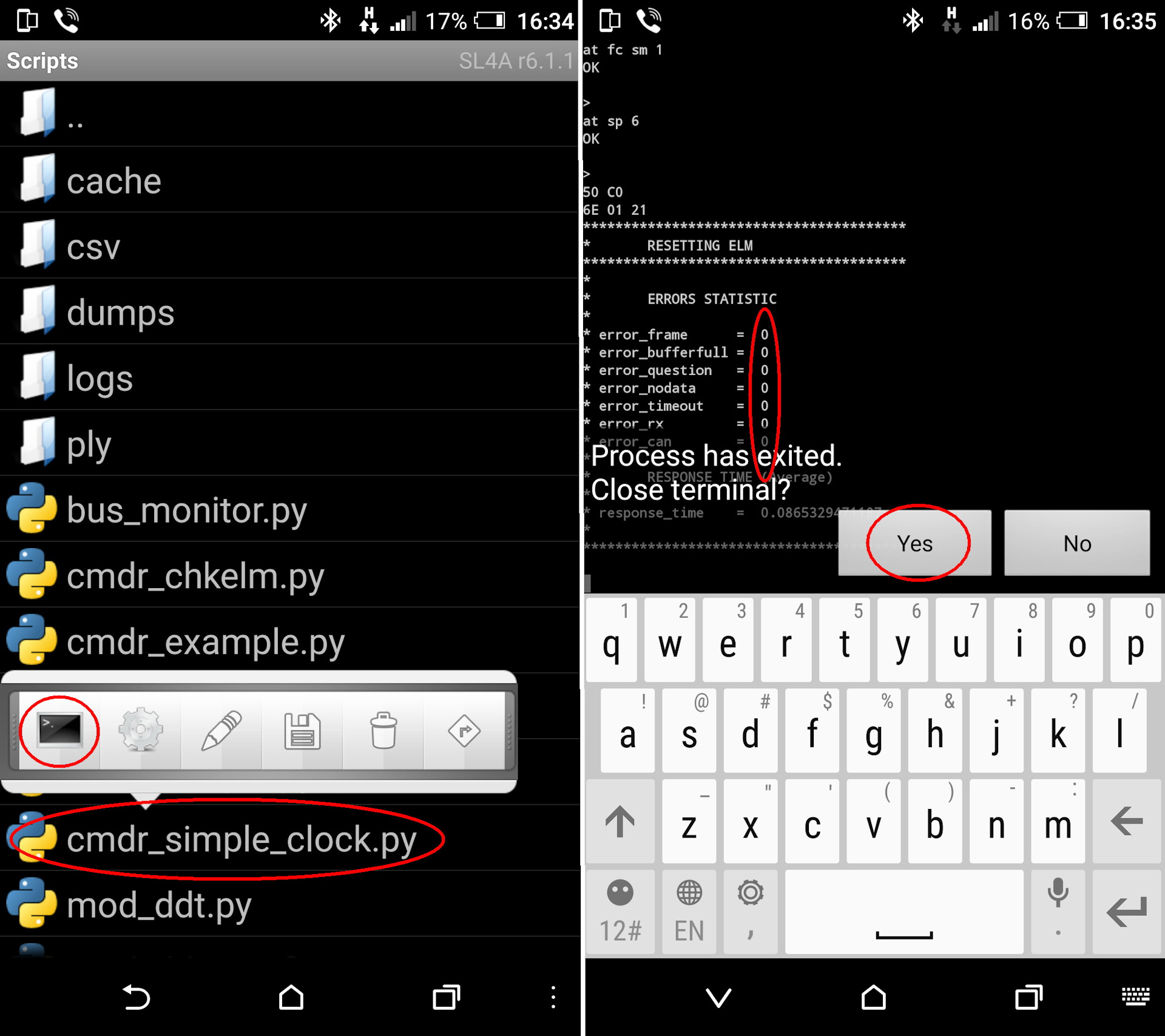

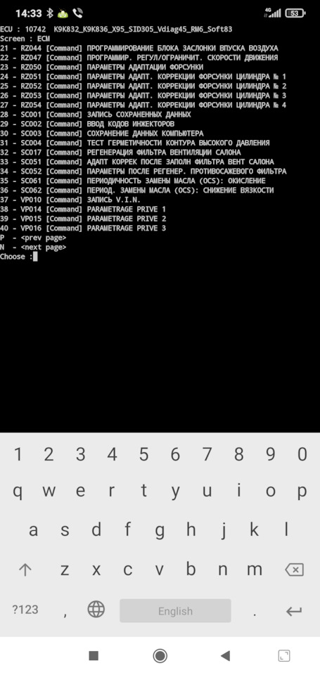

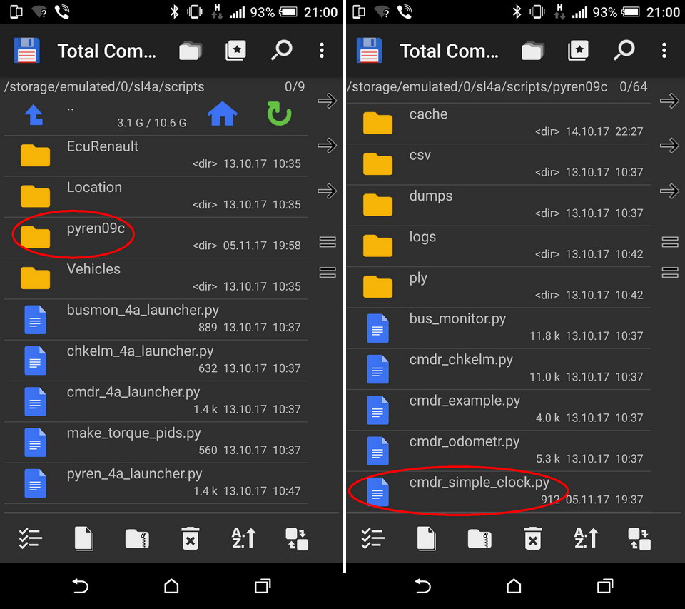

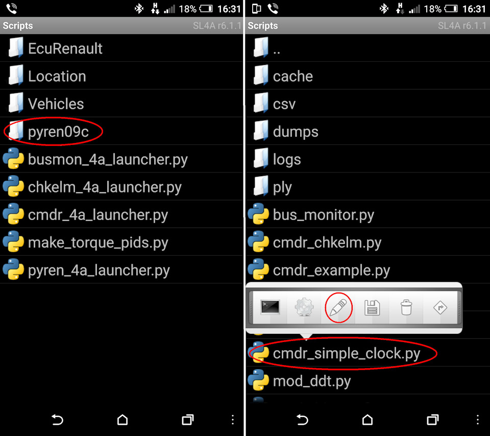

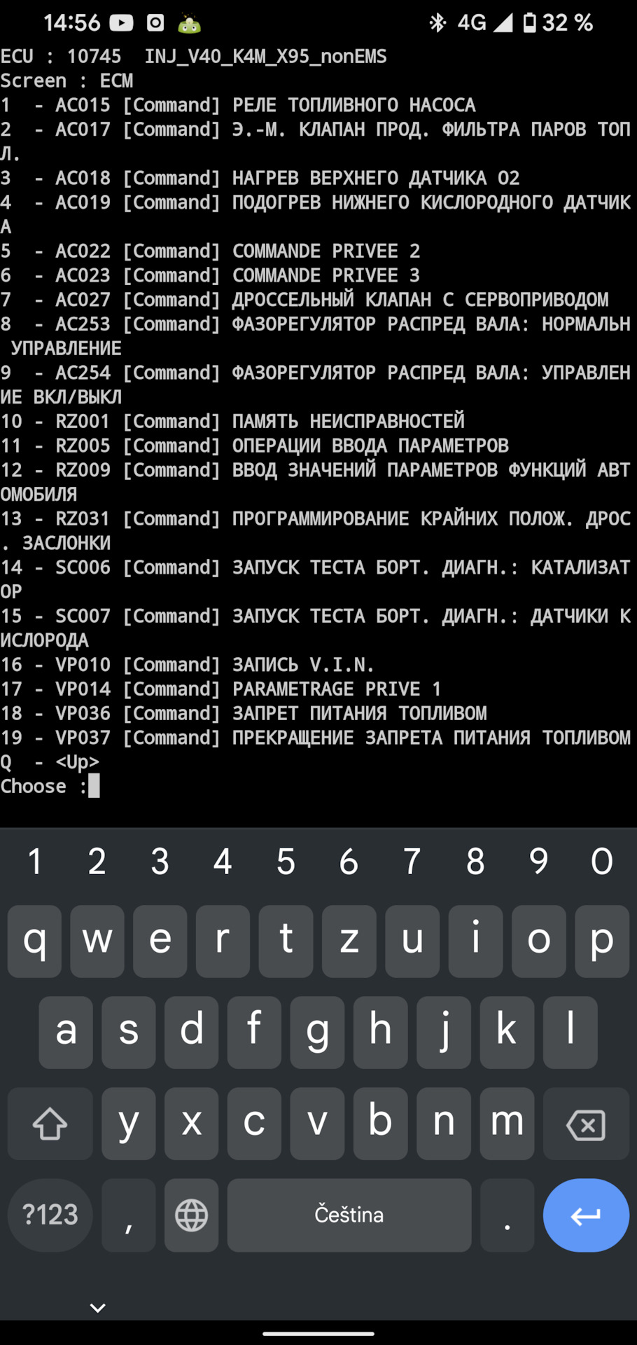

В первую очередь нам нужен смартфон или планшет с установленным PyRen, скачанный скрипт нам необходимо поместить в следующую папку (напишу весь путь, на телефоне использую проводник TC): внутренний накопитель (память) — папка sl4a — папка scripts — папка pyren09x (где х — это версия Вашего Pyren, у меня на телефоне стоит PyRen09c, следите за обновлениями скрипта и баз Clipa здесь — #55 Диагностика своими руками) — вставляем скрипт.
Далее запускаем PyRen,открываем папку pyren09x (опять же, х — версия вашего PyRen, у меня 09с версия), находим только что добавленный скрипт cmdr_simple_clock.py и запускаем его, в течении пару секунд он прогонит команды и в конце выдаст результат, что процесс успешно завершён, в табличке будет указано, что процесс прошёл без ошибок, везде будет по 0, а значит скрипт сработал верно, далее нажимаем "yes" для выхода и в принципе из PyRen можно так же выходить.

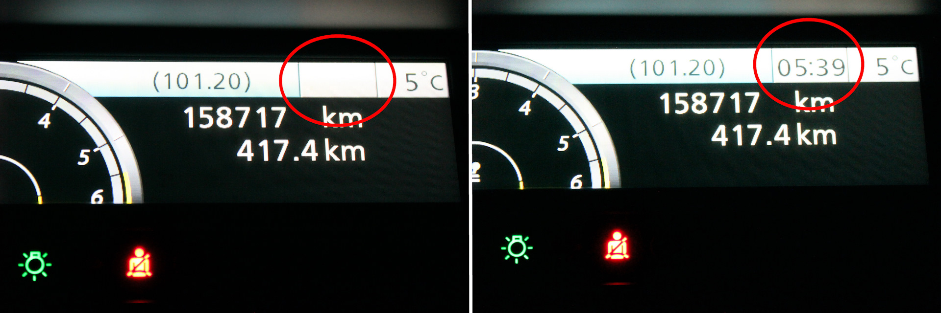

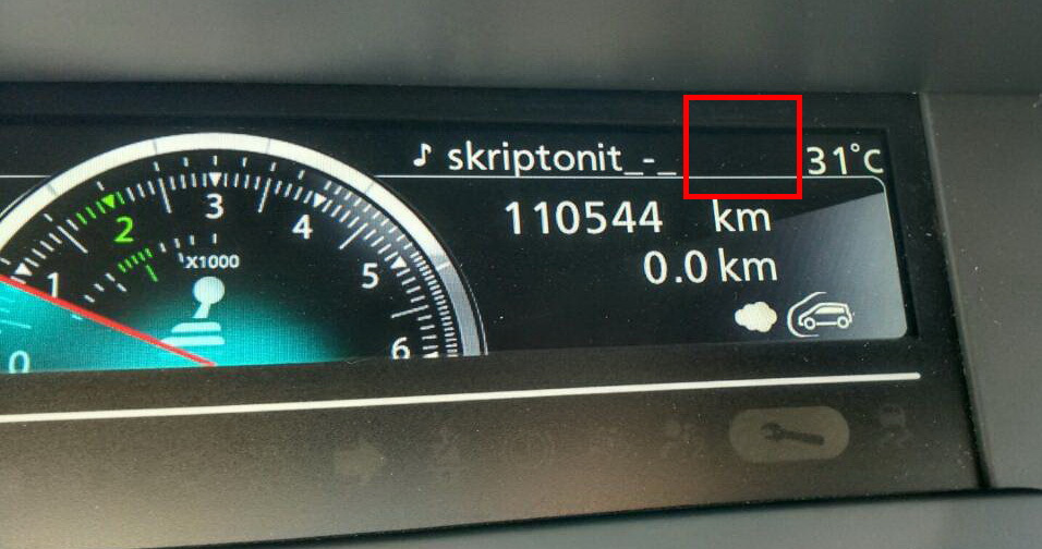

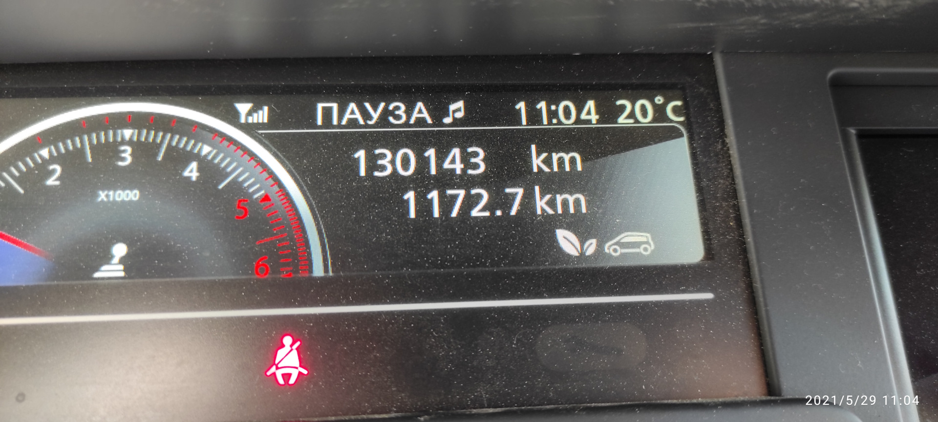

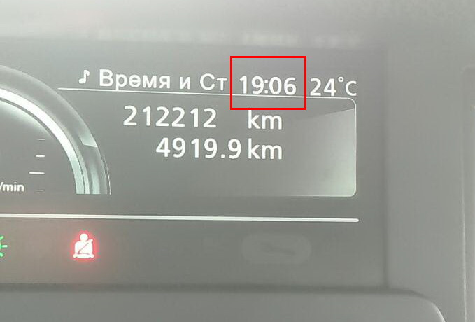

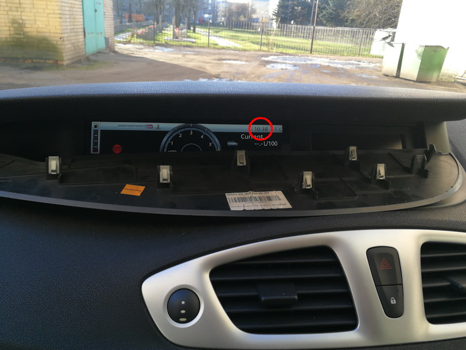

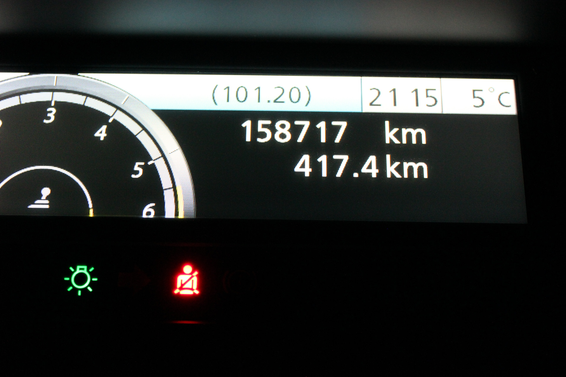

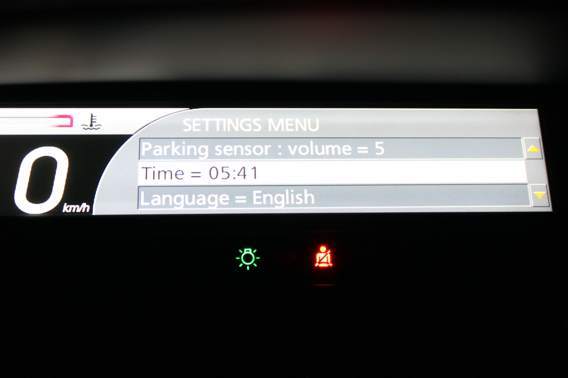

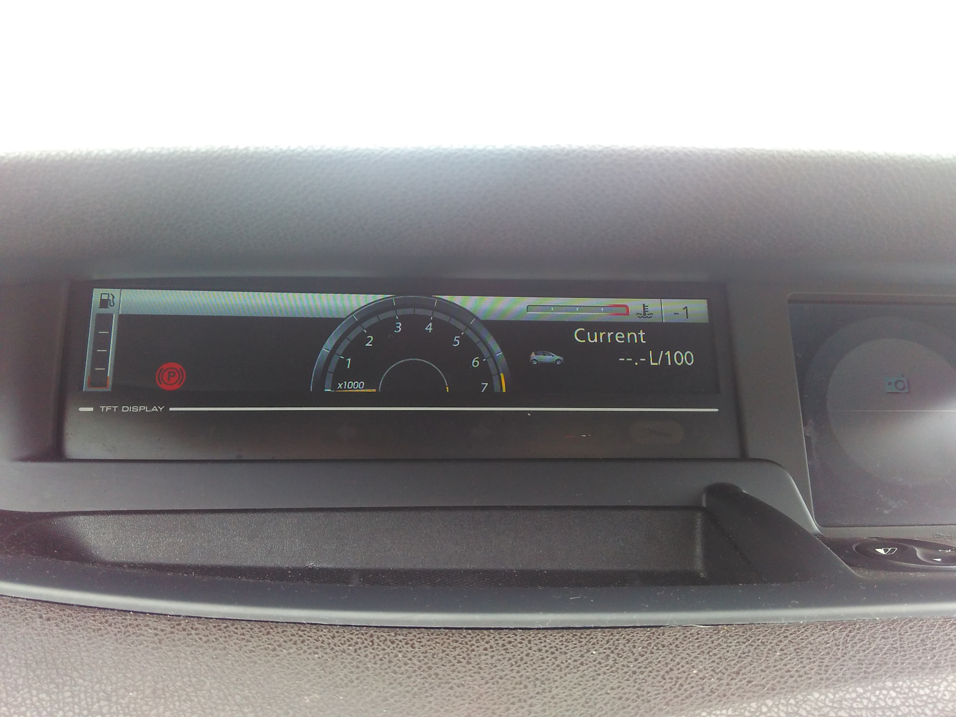

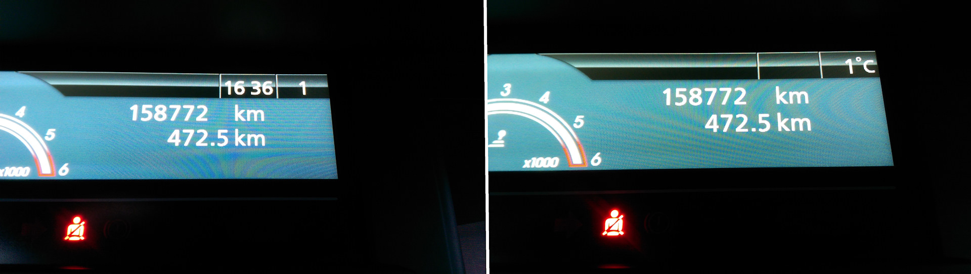

Теперь смотрим на нашу приборную панель, вы сразу уведите, что в пустом месте между температурой и названием радиостанции/mp3 трека появились часы. Они будут настроены не верно, поэтому нам необходимо будет выставить время по часам навигации, иначе время будет разниться.

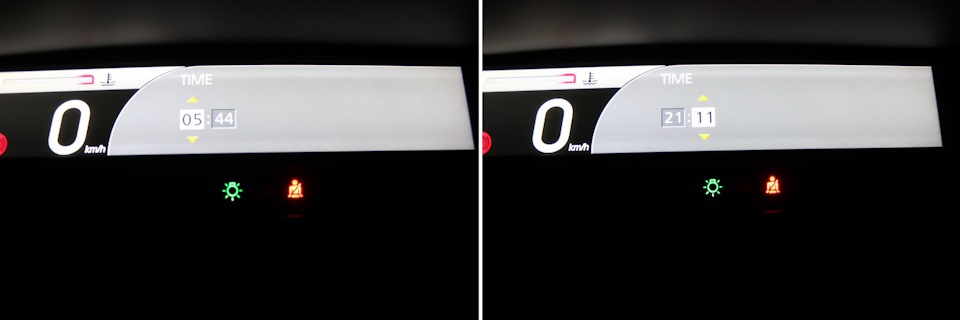

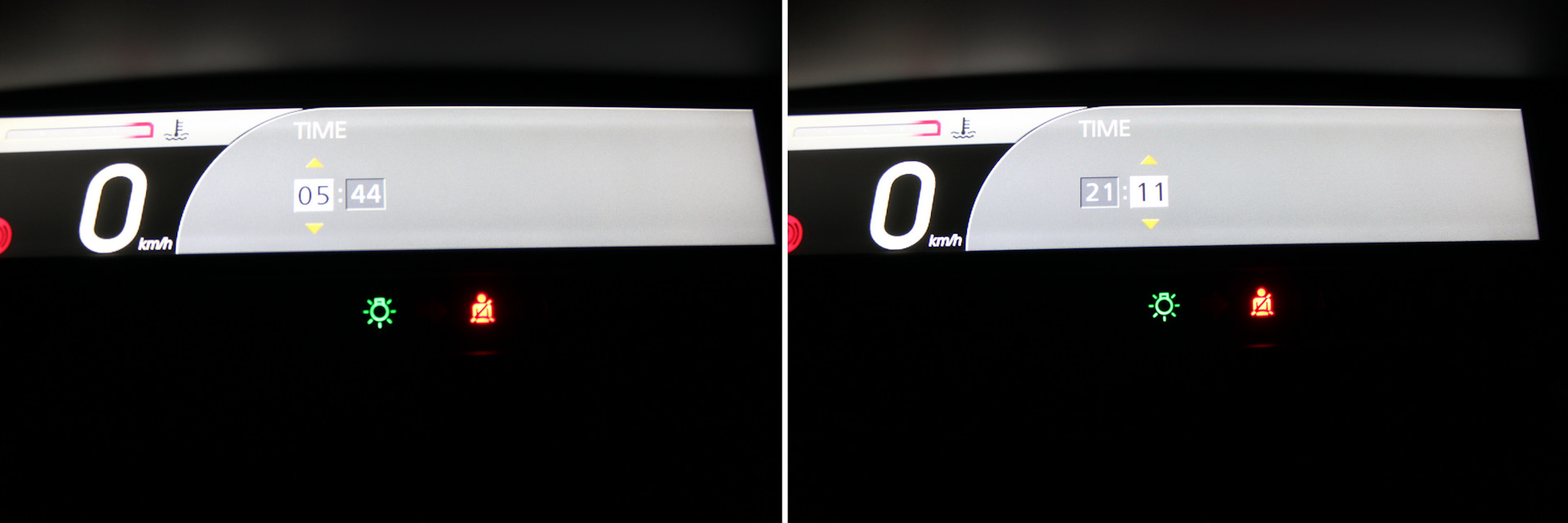

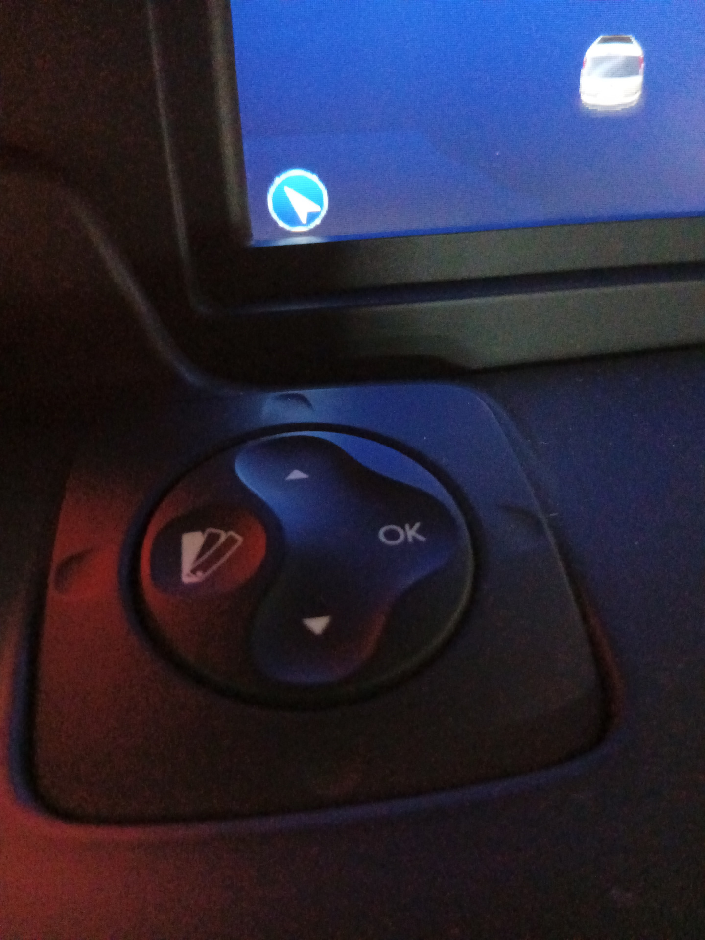

Настройка часов: после активации их в меню приборной панели, появится ещё одна строка с названием TIME = XX:XX, где первые ХХ это часы, а вторые ХХ — минуты.
Клавишей Ок мы входим в режим редактирования времени, сначала устанавливаем часы, клавишами вверх/вниз устанавливаем нужное значение, далее жмём Ок, тем самым сохранив часы и переходим на минуты, так же клавишами вверх/вниз выбираем нужное значение и подтверждаем клавишей Ок, всё, часы настроены!
ВНИМАНИЕ! Чтобы время на приборной панели и на навигации не было разным, нужно будет сделать так: входим снова в режим редактирования времени на панели и выставляем минуты на 1 единицу больше, чем на навигаторе, то есть — на навигаторе, например 13:46, значит на панели ставим время 13:47 и кладём палец на клавишу Ок, как только на навигации минута перескочила с 46 на 47, быстро жмём Ок и время на обоих часах будут идти синхронно! Вот собственно и всё, сложного ничего нет, займёт у Вас всего пару минут времени.
В конце скажу, что активацией времени на панели доволен, мне очень нравится, часы теперь заметные, я бы сказал чуть ли не под носом, смотреть на них удобно, глазами искать не нужно их, цифры большие, шрифт понятный и чёткий, всё читается, даже с задних сидений. Проверил все 6 тем оформлений, каких-либо искажений или не правильного отображения нет, всё показывает правильно, минуты пересчёлкиваются, двоеточие моргает, на 2-ух из 6 тем время меняет своё местоположение (смотрите фото).

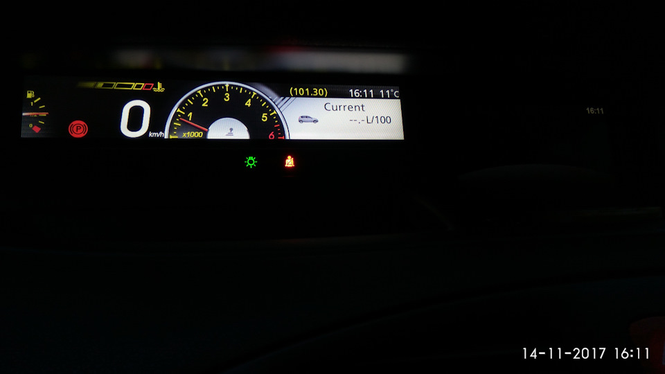

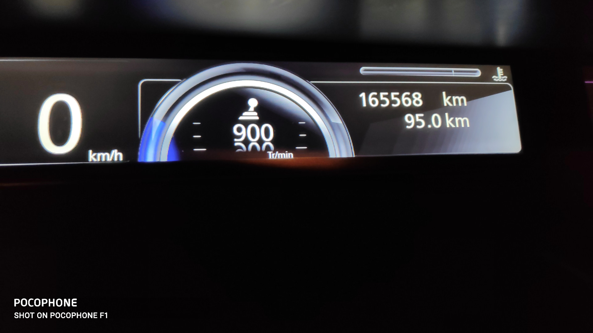

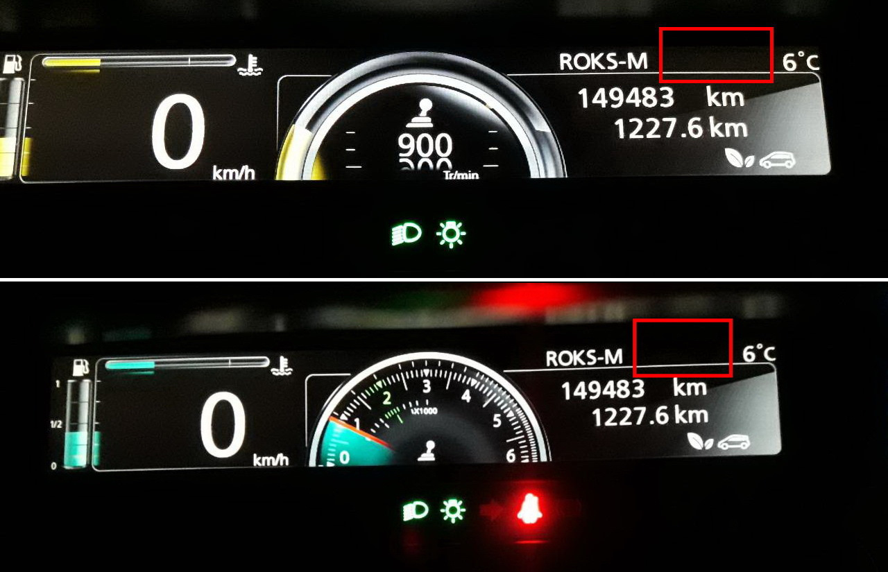

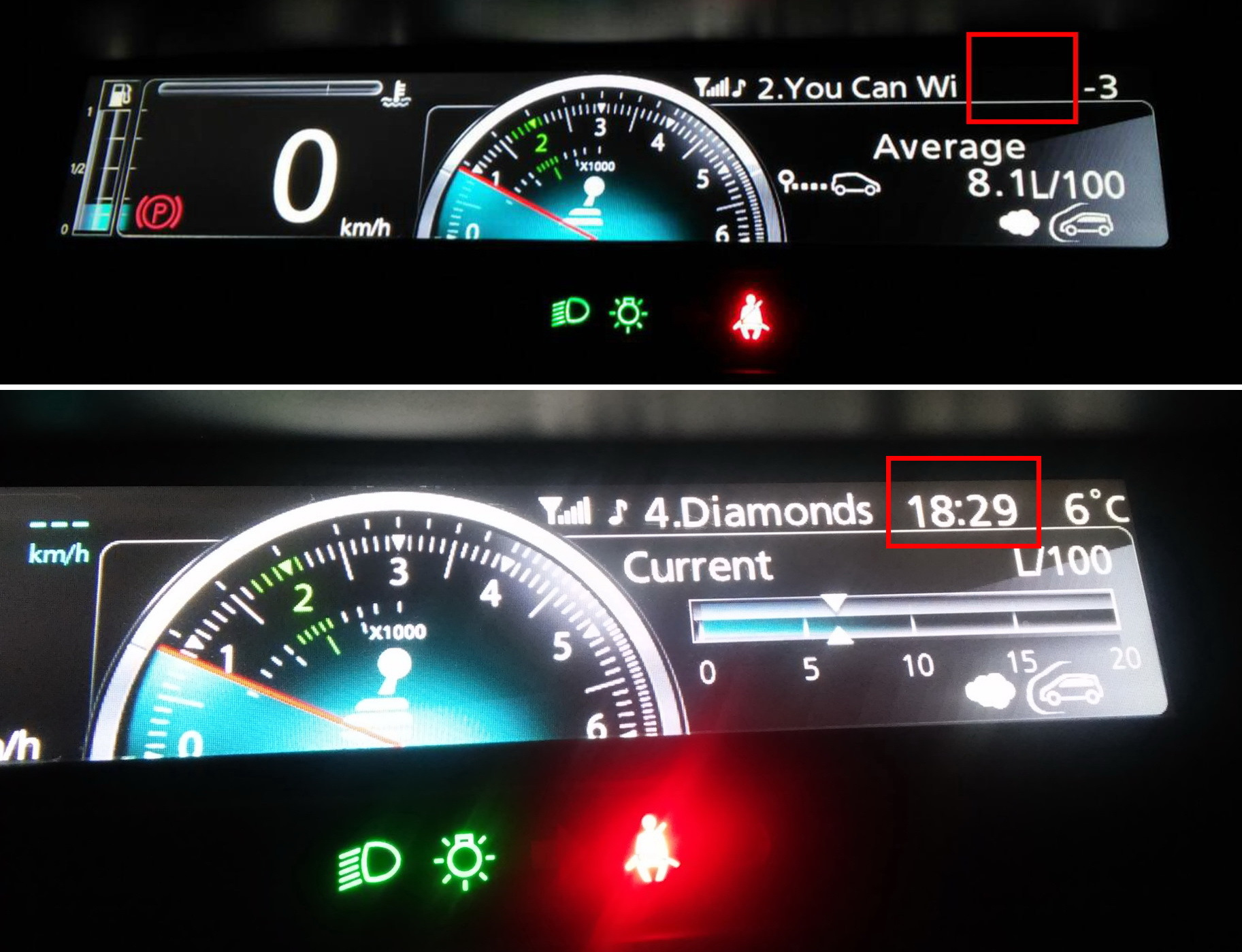

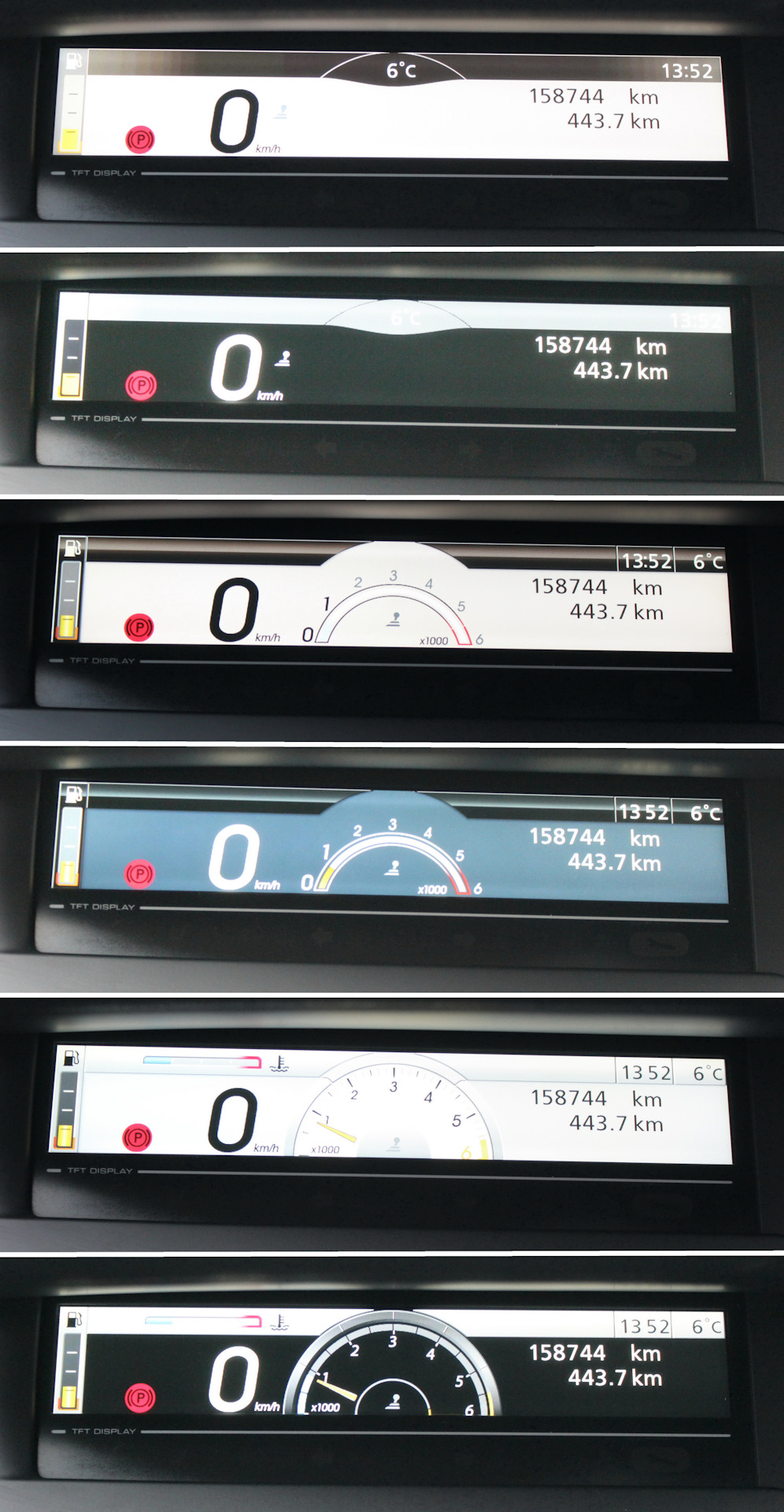

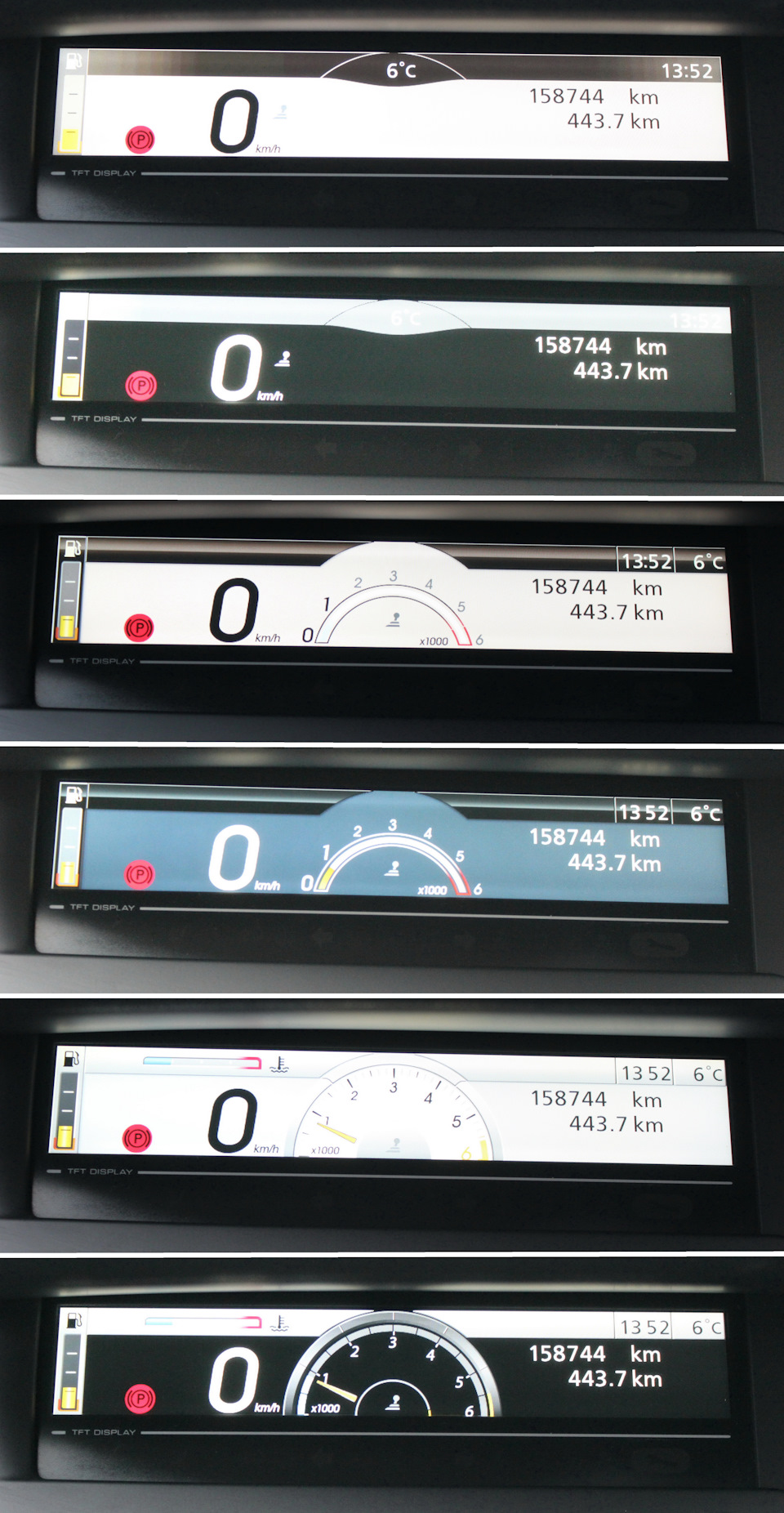

Вот ребята скинули здесь фото своих приборных панелей:
Женя lokdog22 Grand Scenic 3 — 2 фаза
Сергей motoman126 Grand Scenic 3 — 2 фаза
Алексей AleksMinsk7 Grand Scenic 3 — 3 фаза
Игорь Zirol Scenic 3 — 2 фаза
Как видите темы оформления у парней одинаковые и так же как и у меня, между температурой и названием радиостанции/MP3 трека есть пустое пространство, оно так же рассчитано на добавление туда часов, у Игоря можете посмотреть (фото 14), часы уже активированы.
Поэтому те кто хочет сделать себе так же, советую, лишнем не будет, а наоборот добавит удобства. Может Вы посчитаете, что я заморочился чересчур с этими часами, но результатом реально доволен, я давно хотел, чтобы время отображалось на панели и благодаря помощи Андрея amokkspb мне это удалось сделать.
Раз мы теперь знаем как это сделать, теперь можно развивать эту тему в плане: а можно ли редактировать шрифты, изменять размер надписей, цвет, менять местами отображаемую информацию, как сделать чтобы была бегущая строка при прослушивании радио, треков и даже можно ли самому делать темы оформления, но это уже другая история!
ПЕРЕД УСТАНОВКОЙ ВНИМАТЕЛЬНО СМОТРИТЕ НА ФОТО, КАК БЫЛО БЕЗ ЧАСОВ И КАК СТАЛО С НИМИ, ВЗВЕСЬТЕ ВСЕ ЗА И ПРОТИВ, ЧТОБЫ ПОТОМ ИЗБЕЖАТЬ СИТУАЦИЮ: "ФУ, МНЕ НЕ НРАВИТСЯ!" )))
У КОГО ВМЕСТО Tomtom УСТАНОВЛЕН R-Link — УСТАНОВИТЬ ЧАСЫ НЕ ПОЛУЧИТСЯ!
У ВАС НА МЕСТЕ КАК У НАС ВЫВЕДЕНА ИНФОРМАЦИЯ О ТЕМПЕРАТУРЕ ДВС (ОЖ) И ОНА ЗАНИМАЕТ ВСЕ ПРОСТРАНСТВО В ПРАВОМ ВЕРХНЕМ УГЛУ ДИСПЛЕЯ, У НАС ЖЕ ТАМ КАК БЫ 3 "БЛОКА" — ИНФОРМАЦИЯ МУЛЬТИМЕДИА, ПУСТОЙ БЛОК И ТЕМПЕРАТУРА НА УЛИЦЕ, ПОЭТОМУ ЧАСЫ В ПУСТОЙ БЛОК (СРЕДНИЙ) МЫ УСТАНОВИТЬ И МОЖЕМ, А ТЕМПЕРАТУРА ДВС У НАС НАОБОРОТ СЛЕВА, КСТАТИ, ЭТО НЕ ОЧЕНЬ УДОБНО, ЕСТЬ ТАКИЕ, У КОГО, НАПРИМЕР, ПОСТОЯННО ВКЛЮЧЕН ОГРАНИЧИТЕЛЬ СКОРОСТИ ИЛИ КРУИЗ, И ВДРУГ МОТОР СТАЛ ПЕРЕГРЕВАТЬСЯ, ВЫ СРАЗУ НЕ УВИДИТЕ, ЧТО ТЕМПЕРАТУРА РАСТЕТ, ПОКА НЕ ЗАГОРИТСЯ ЛАМПА STOP И КУЧА ДРУГИХ ОШИБОК. У ВАС ТЕМПЕРАТУРА ДВС ВСЕГДА НА ВИДУ, ЧТО УДОБНЕЕ И ПОЗВОЛЯЕТ ЕЕ КОНТРОЛИРОВАТЬ ПОСТОЯННО, ТАК ЧТО ПРИХОДИТСЯ ЧЕМ-ТО ЖЕРТВОВАТЬ, В ДАННОМ СЛУЧАЕ ЧАСАМИ.
И обратите внимание сразу на оформление панелей, у 1-ой и 2,3 фаз они разные, на 1 фазе сегмент под часы более выделенный в виде прямоугольника, на 2,3 фазе они, как говорят, сливаются с названием радио/mp3 трека и температурой, учитывайте этот нюанс, чтобы потом не терялись глаза в поисках часов, ещё одно замечание, на 2,3 фазе, зажав кнопу LIGHT, те у кого есть GPS, экран выключается и высвечивает на весь экран по центру часы, на 1 же фазе экран выключается полностью и такой роскоши нет, поэтому часы на панели будут актуальны!

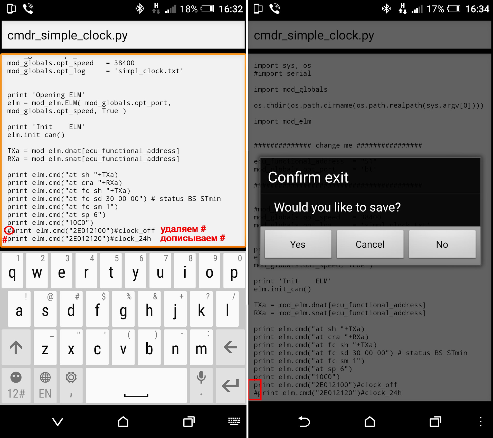

Для того чтобы деактивировать часы,нам снова понадобится смартфон или планшет с установленным PyRen, значит: запускаем PyRen,открываем папку pyren09x (опять же, х — версия вашего PyRen, у меня 09с версия), находим скрипт cmdr_simple_clock.py и редактируем его (выбираем в появившемся окне значок "карандаш").
Нажав "карандашик",мы попадаем в окно редактирования скрипта, нам нужно сделать следующее: перелистываем в самый конец и ищем последние 2 строки — #print elm.cmd("2E012100")#clock_off и print elm.cmd("2E012120")#clock_24h,в первой строке (предпоследняя на странице редактирования) нам нужно УБРАТЬ #,а во второй строке (последняя на странице редактирования) наоборот ДОБАВИТЬ #. Затем дважды нажимаем назад, как бы выходя в предыдущее меню и в появившемся окне жмём YES (соглашаемся с выходом и сохраняем изменения). Чуть ниже квадратиком обвёл начало строк, можете увидеть, что в 1 строке # пропал, во второй # появилась.
Изменения мы внесли, теперь необходимо запустить скрипт cmdr_simple_clock.py снова, как и при активации, скрипт прогонит все команды заново, перепрограммировав панель и деактивировав часы, в конце появится список с количеством ошибок 0, значит процесс прошёл успешно. Далее жмём YES и можно выходить из PyRen.
Ну и смотрим на панель приборов, часы исчезли, всё стало как и раньше.

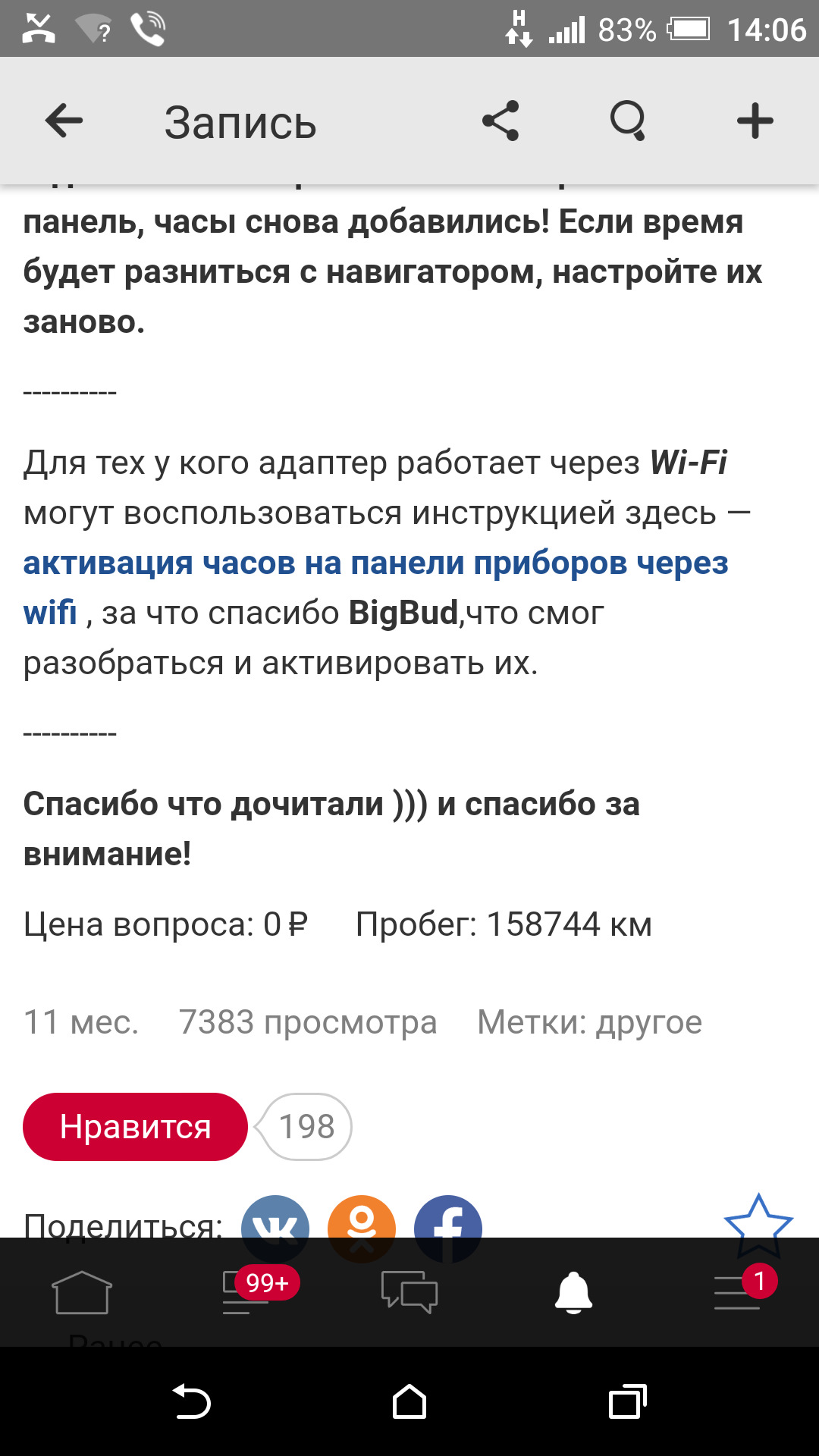

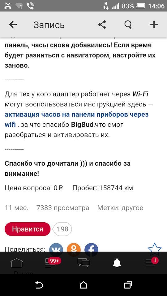

Для тех у кого адаптер работает через Wi-Fi могут воспользоваться инструкцией здесь — активация часов на панели приборов через wifi , за что спасибо BigBud,что смог разобраться и активировать их.
Спасибо что дочитали ))) и спасибо за внимание!

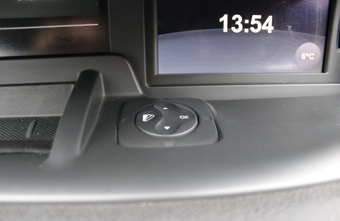

Приветствую. Часы спешат на 5мин. Кнопок — много. 🤨😄. Нет настроики часов. Если по GPS — почему так?
Где-то неделю заметил. Раньше было всё норм.
Какие часы, штатные, которые на экране мультимедиа или добавленные на приборную панель, ничего не понятно, что спешит, каких кнопок много
Штатные часы. Кто-то пишет что у него одна кнопка для настройки. У меня обычная. В настройках часов нет.
Я не знаю что за одна и обычная кнопки, штатные часы, что на экране где навигация, настраиваются через меню мультимедиа, пульт управления находится на подлокотнике, там все интуитивно понятно, меню-настройки-время, ввести его вручную и оставить ручной режим или авто и навигация сама подтянет время, но с ней время иногда может не соответствовать
Понял. Пульт управления находится на подлокотнике. Завтра гляну. Спс.
adik2209
Если часы которые допустановлены, как в этой записи, то 6-7 рисунок и к ним описание. Они так же могут торопиться или отставать, так как у них никакой синхронизации нет, я раз в полтора месяца наверное их подправлял под те, что на экране нави

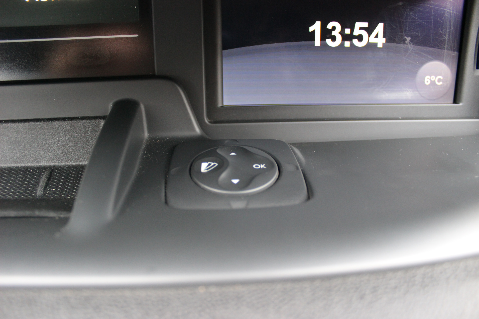

Нажимаешь ОК, стрелками вверх/вниз ищем строку clock, опять ОК и затем стрелками настраиваем часы и минуты и подтверждаем снова ОК
У меня там только одна кнопка, которая меняет цветовое оформление панели. Машина 2016 г. Последний рестайлинг

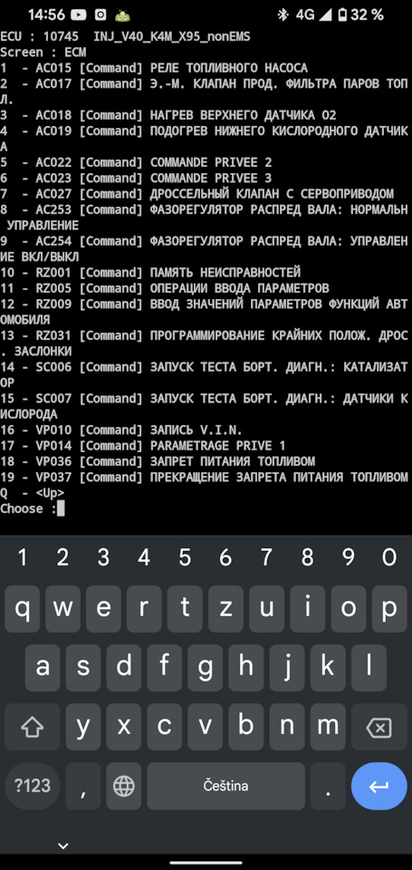

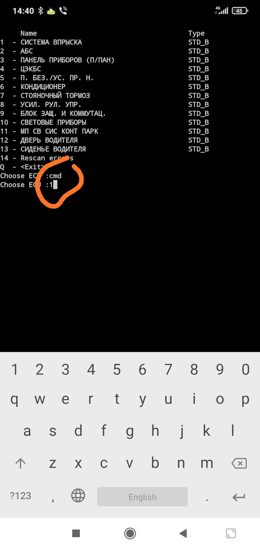

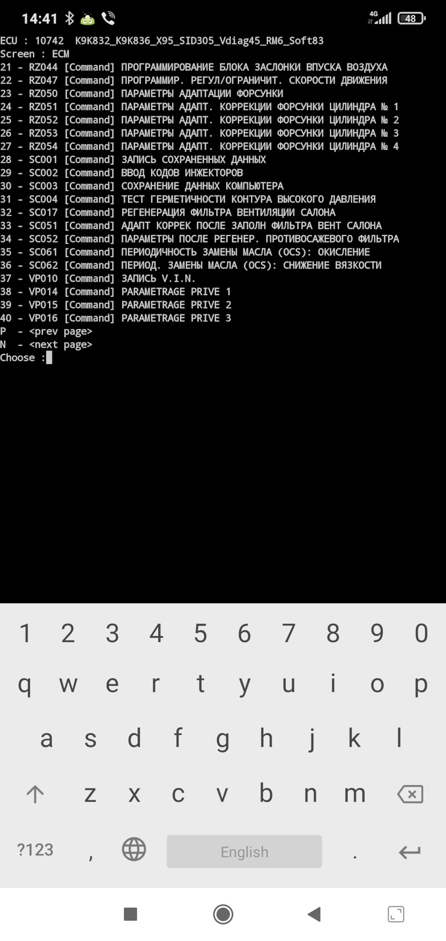

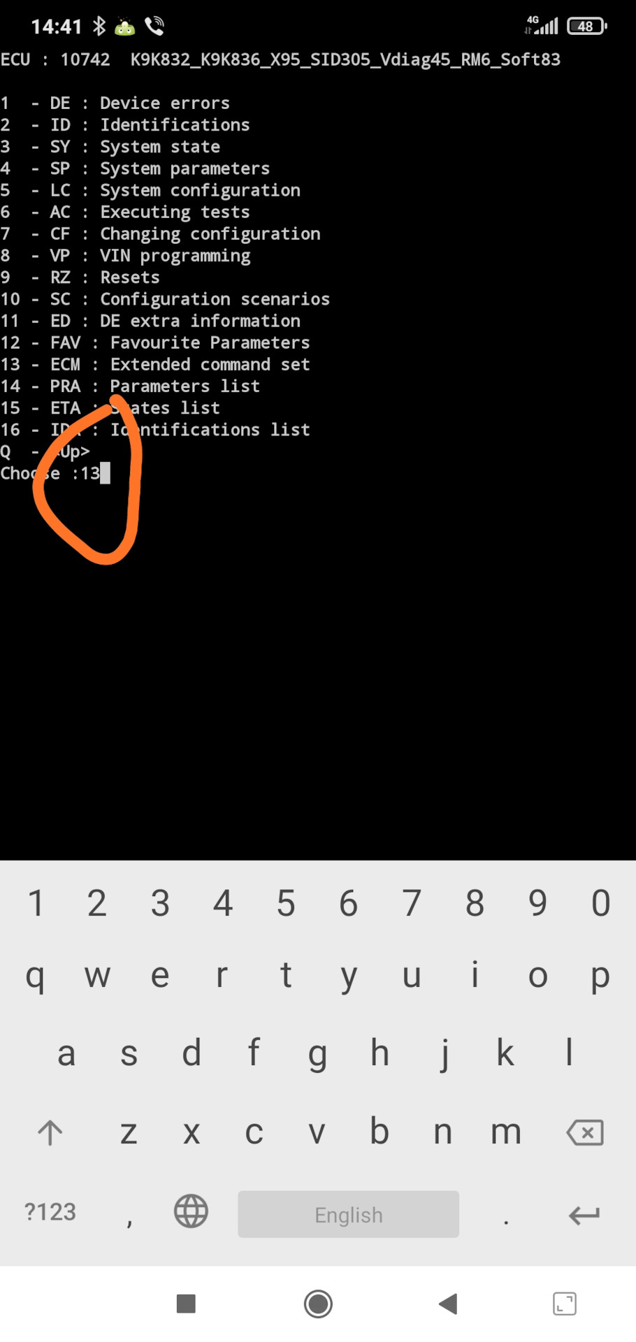

Здравствуйте.может тут мне помогут.хочу активировать круиз контроль на Рено Сценик 3 2011года.поставил руль с кнопкали и саму кнопку активации. Через Pyren зашол сначала в панель приборов, там всё прошло нормально, панель перезагрузилась. Захожу в Систему вприска а у меня нету пункта rz047 "програмирование регул/огранеч.скорости движения". В чём может быть проблема? Всем добра!
Да вроде есть такая строка.
Пиши как ты входишь, когда ищешь ее, путь? 100% не вводишь команду cmd, а это говорит что читал не внимательно запись какую-то, где описана активация круиза/ограничителя и не разбираясь что-то делаешь сейчас
Foxik2607
Foxik2607
Foxik2607
3. Далее переходим на следующую страницу, вводим N и видим то что надо
Спасибо за ответ.ввожу я cmd.этот момент я не пропускал

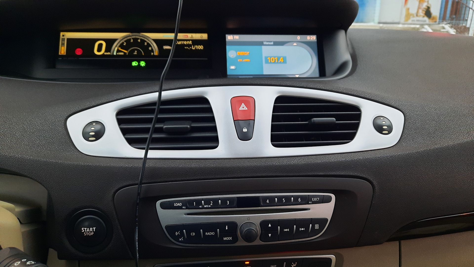

Scenic 3 1.4 tce, 2009г. комплектация Lux.
В бардачке нашёл инструкцию на магнитолу. По картинкам похожа. Называется Carminat Bluetooth DVD Bose sound
Вот что как делать, изучайте — www.drive2.ru/l/523956599249699662/ . В теории эту же процедуру можно сделать и наоборот, но если честно, когда температура справа, даже лучше, при включении ограничителя/круиза она не перекрывается ими, некоторые, например, всегда с круизом ездят включенном и температуры не видно, а были случаи, мотор перегревается, а ты не видишь, пока не вылезет куча ошибок и приборка не покраснеет
Не… нунах… пусть лучше температура останется на своем месте. Обойдёмся без часов :)
В магнитоле сд ченджер на 5 или 6 дисков.
Впринципе на правом экране время отлично видно у вас, у нас с навигацией шрифт в 2 раза меньше, поэтому дополнительно и выводили в свободный блок на приборке
Тогда скажите мне что это? Я машину только купил. Разбираюсь потихоньку
Теперь понятно, просто в описании Сценик 1 рх у вас, такое было на 3 поколении 1 фазы, но вроде не много авто с таким ноу-хау ))) время не появилось, потому что на их месте у вас температура двигателя, здесь я этот момент упоминал и в коментах парни писали, это касалось так же 2 и 3 фаз, что часы не отобразятся. Для этого нужна программа ddt4all и в ней менять значения приборки, в таком случае возможно перенести на экран двд или как у нас навигации томтом инфу с магнитолы, температуру двигателя на левый край приборки, там же будет круиз с ограничителем, а справа появятся часы и останется температура на улице

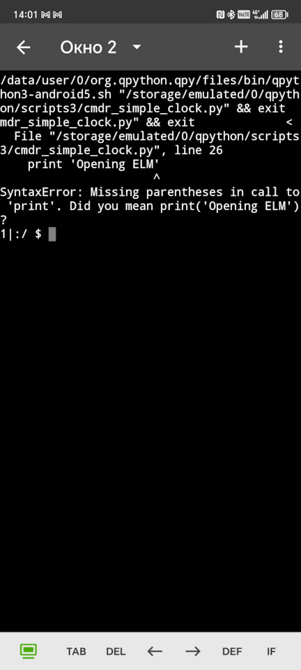

Все работает, но была одна ошибка в разделе error_guestion это критично? Подскажите кто знает!

Скрипт не проходит :(

Панель такой фазы скрипт не прошёл
Все сделал по инструкции. Часов нету. 🙄

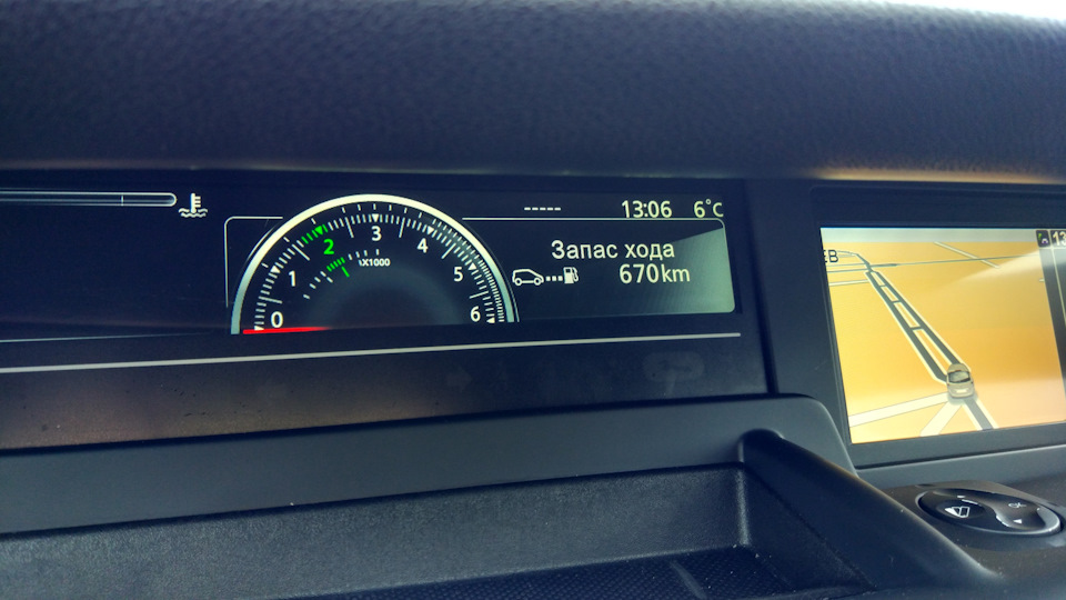

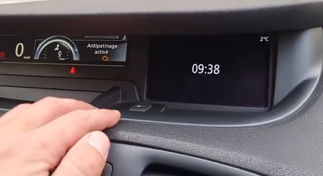

коллеги, всем приверт! Подскажите пожалуйста, что может быть? 2 дня как пропали часы, вместо них черточки. Изменить время в меню-нет возможности. Кто сталкивался? Рено Гранд Сценик 3 2015
Часы где, как я в записи добавлял на основную панель? Если пропали, то по инструкции деактивируй их, затем заново активируй.
А если на мониторе справа где навигация, то проверь в самих настройках, часы синхронизируются относительно часового пояса местонахождения авто. Думаю поможет в этом случае перепрошивка навигации, недавно были записи, поищи, я просто не подскажу, у меня на 1 фазе другая версия
Благодарю за развернутый ответ. Так и есть, нужно было обновить систему. Правда немного танцев и более 1.5 часа. Все отлично!

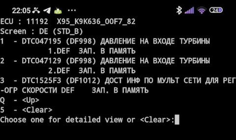

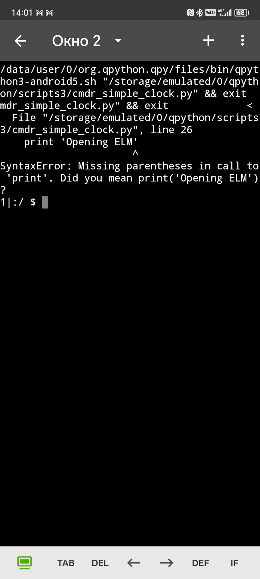

Пирен работает отлично… тестит, ошибки сбрасивает без проблем… а вот скрипт не запускает…Спасибо, надеюсь ответит…
А как быть с wifi адаптером?
А какая разница вайфай или блютуз, главное программа сама
Привет! А для установки часов нужен адаптер? Или делается на прямую по блютуз?
Конечно, помимо адаптера еще и Пирен должен быть установлен на смартфоне, ты же перепрошиваешь, точнее вписываешь в отображение приборки команду, которая их покажет, а для этого нужно сопряжение программы и эбу авто

Спасибо.всё просто.работает.
Hanter20s
Спасибо! ))
Тоже спасибо-всё получилось
не могу нигде скачать эти скрипты, может кто на мыло скинет? mega_syroty@ukr.net
Только что проверил, по обеим ссылкам скрипт скачивается нормально:
"cmdr_simple_clock.py. Скачать его Вы можете здесь или здесь." — вот такая строка в начале записи есть!
Скинул на ящик тебе.
спасбо, у нас же яндекс, маил ру. и много других ру сайтов заблокировано, я уже нашел как обходить блокировки.

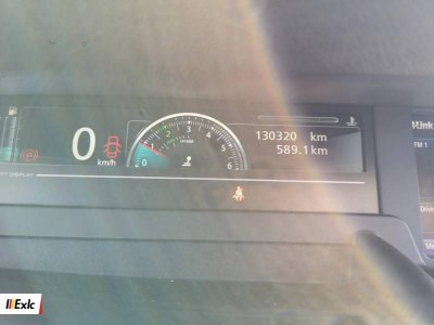

Не почитав кометрии залил себе это прошивку и естественно часики не появились. Что теперь делать удалять прошивку или оставлять так чтобы без последствий для приборки?
Читать, читать и еще раз читать надо сначала, как говорил Ленин ))))) Так у тебя шкала температуры ож с другой стороны даже, откуда им там появиться, у нас она слева, а справа был свободный блок. Как понимаю она перепрошита у тебя. После их "активации" что-то в работе панели изменилгсь, имею ввиду глюки и еще что-то? В конце записи смотри есть пункт их деактивации, можешь деактивировать и удалить сам скрипт из Пурена.
Глюков нет, не наблюдал. То что панель перепрошита я не знаю, но вот пробег скручен. Удалить?
На скрученность пробега это не повлияет, да и на саму панель в принципе тоже, проблем не должно быть, скрипт написан так, что часы занимают тот блок, в который он прописан, но так как у тебя там занято, то они и не отобразятся. А раз они не работают, то лучше — да, деактивируй и удали из Пурена его.
Понел, сейчас удалю. А вот часиков так и не будет.
Ну да, а справа на экране навигации хоть есть они?
Да, там есть
Нууу… тогда только там смотри ;)

А вот этот скрипт про часы, где их берут изначально?
И какие еще есть?
Привет, их пишут! Можно более точно спросить у Андрея amokkspb, а так вот здесь www.club-renault.ru/forum…iagnostika-svoimi-rukami/ идет основное обсуждение самодиагностики Пиреном, ДДТ… например у тогоже Андрея знаю есть еще несколько скриптов, но какой и за что отвечает, активирует лучше узнавать у него, я собственно с самим Пиреном уже работаю, но знаю пока не все нюансы
Ага, спасибо за наводку.

Спасибо за полезную информацию!Давно хотелось так, установились без проблем.Еще раз спасибо!
Да пожалуйста, мне тоже как-то их не хватало, экран жпс всегда стоит на маленькой яркости, так как картами всё равно не пользуешься и часов получается не видно, а тут перед глазами, удобно
Для фазы 3 под нави, не подойдёт, там температура двигателя.
Вот 3 фаза, температура слева
WieldCat
Смотря какая панель, есть перепрошитые панели, там да, температура двигателя справа может быть, а есть панели с R-Link, там температура так же справа
А что мне путать, у меня все виды стояли, сейчас такая и стоит. Сделай поправку, про р- линк. Если нарушить её конфигурацию то отвалится сначала правильное отображение режима Эко, а потом и парктроники и другяя инфа БК.
Андрей много что делает для нас, может его на выборы?
Про р-линк вскользь писал вначале, потому что Alex-Mr и Igor7770ee7 сразу мне сказали, на этих панелях другое отображение инфы и могут быть касяки, а на счёт выборов давно пора, Андрей реально много интересных записей делает, масса интересной и поучительной информации, особенно темы с диагностикой вообще супер, даже канал на ютьюбе сделал ))) так что только за!
БОМБА!И я сделал!
Hanter20s
Ну вот, по мне так они теперь на своём месте
Спасибо за полезную информацию! Сегодня установил) Вроде мелочь, а приятно)
