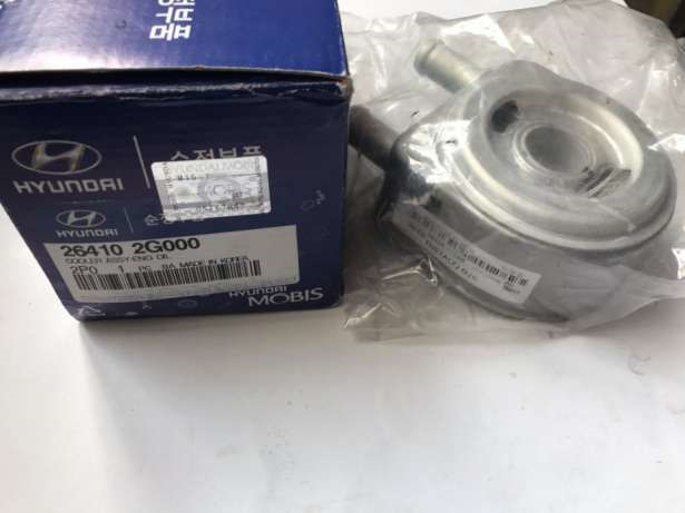

В процессе сборки своего двигателя меня посетила мысль внедрения полнопоточного теплообменника "антифриз системы охлаждения двигателя — масло моторное".
Цель — поддержание температуры масла близкой к температуре ОЖ. Замечу, что теплообменники установлены на некоторых родственных двигателях Хендай (G4KE) и Крайслер. Я применил теплообменник от хендаевского G4KE, так как он на тот момент стоил около 2,5 тыс руб. Штуцер выточил токарь, так как 1000 р за готовый хендаевский — это перебор.
Масляный фильтр сейчас применяю KNECHT-MAHLE OC467 ввиду его геометрических параметров.
Подключение к системе ОЖ — силиконовые патрубки кастом в малый круг.
Почему в малый, а не в большой? Потому что основной целью было не столько охлаждение масла в режиме больших нагрузок, сколько его быстрый нагрев после запуска двигателя, прогретого предпусковым подогревателем Вебасто, и как можно более быстрый выход на рабочую температуру. Учитывая ну очень "длинный" малый круг ввиду последовательного подключения установленного ранее под левой фарой предпускового подогревателя Вебасто, теплообменника над масляным фильтром и радиатора отопителя в салоне, закрались опасения насчет ухудшения циркуляции ОЖ и снижения эффективности работы отопителя… Но опыт ежедневной эксплуатации автомобиля прошлой зимой развеял все опасения и сомнения — эффективность работы отопителя не пострадала, а значит и циркуляция ОЖ через телообменник достаточно интенсивная!

Есть моменты: внутр. диаметр 24 мм и Вы вставляли втулку, похоже не из металла ( страдает теплопередача), плюс, в стоке диаметр трубок гораздо меньше ( здесь он 16 мм), отсюда вопрос: не страдает при таком оттоке проход жидкости по основным магистралям.
Девайс уже заказал, но Ваше мнение очень интересно.
Всё работает прекрасно. Втулку из пластика установил для центровки. Можно купить сток штуцер. Жидкость через отопитель салона циркулирует нормально, дискомфорта не испытываю.

А сток масляный фильтр теперь уже или шире привалочной плоскости?
Уплотнительная резинка сток масляного фильтра имеет меньший чем нужно диаметр.
И ещё один, наверное глупый вопрос, резьба в фильтрах масляных, которая идёт на штуцер разная?
И не сохранилось ли чертежа штуцера? Я думал его заказывать
Чертеж не сохранился. Резьба одинаковая

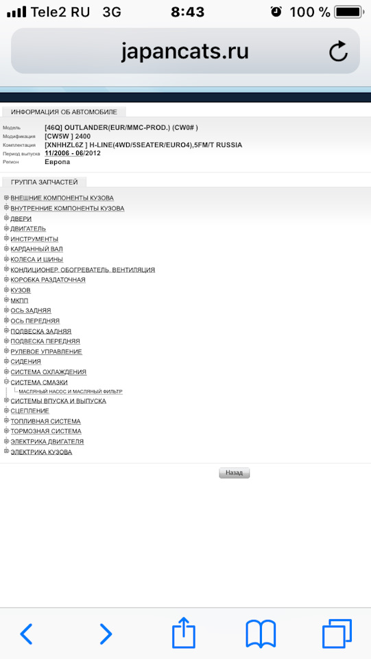

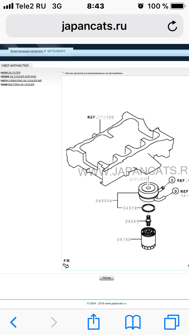

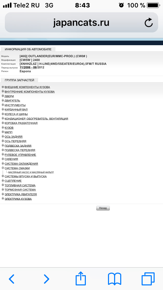

Кстати похожий теплообменник на 2,4 аутах некоторых комплектаций шёл

А этот штуцер от хендай подходит без переделок (который за 1000руб дорогой и ты решил у слесаря заказать) ?
Ты не того выбрал чела для ответа))) на аутах 2,4 есть такой же теплообменник
На аутах теплообменник для вариатора, а для моторного масла разве есть теплообменник?
Ну вот
Maximus505
На этой комплектации
Артикул какой?
