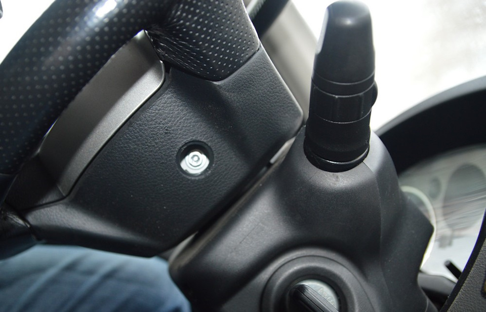

Итак, некоторое время назад начал мигать на панельке сигнализатор неисправности подушек безопасности.
Как снять ошибку самостоятельно я писал тут:www.drive2.ru/l/476004423261225731/
Диагностика показала неисправность подрулевого шлейфа. Цена на оригинальный шлейф показалась мне не очень гуманной. Заказал в Китае за 20 у.е.
Вот что пришло.
Процесс замены выглядит так:

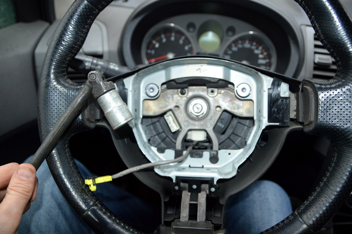

Сбрасываем клемму с АКБ. ( Говорят, что подушка может выстрелить в течении 20 минут после отключения питания. Я в это не особо верю, но 20 минут подождал )

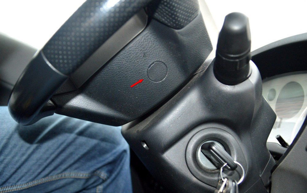

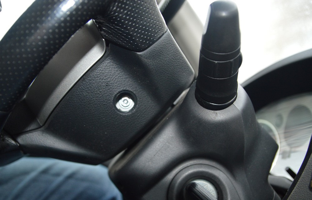

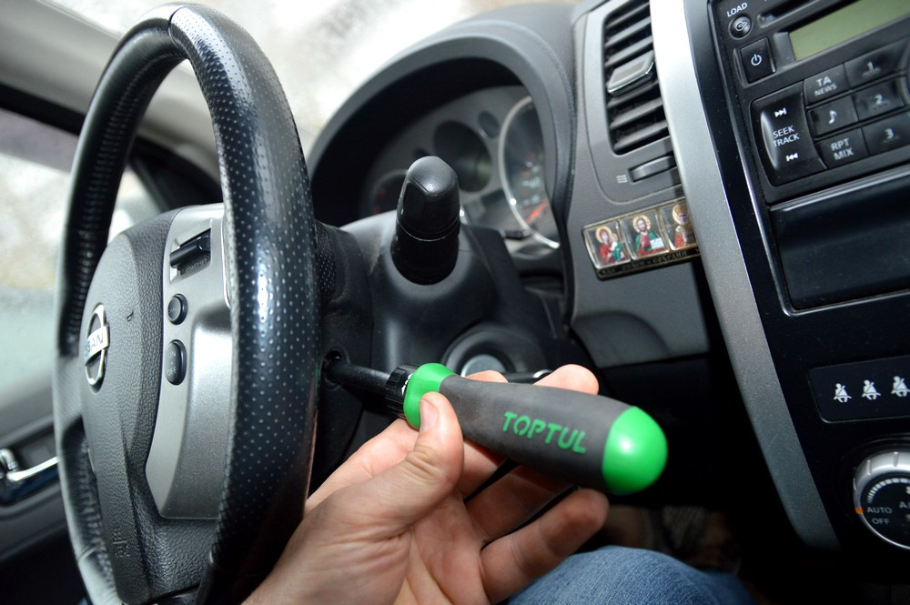

Снимем подушку безопасности с руля. Для этого достаем заглушку (обозначена стрелкой на фото).
Вывинчиваем винты с двух сторон подушки.

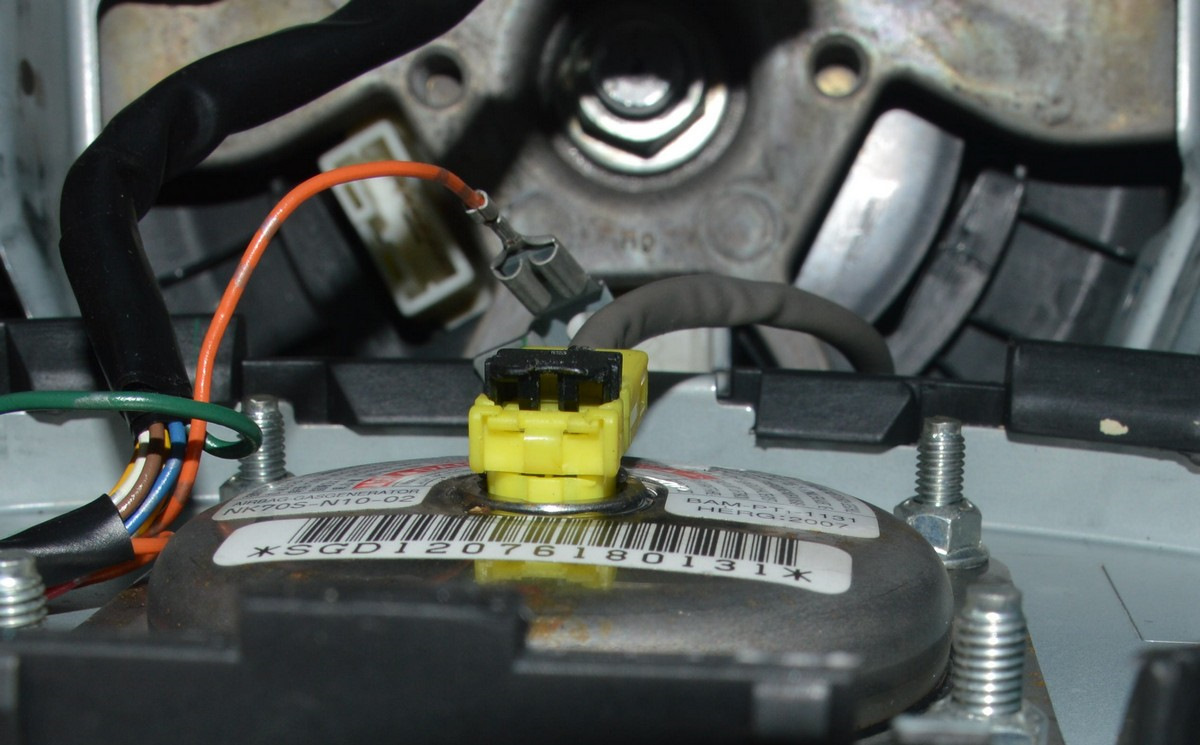

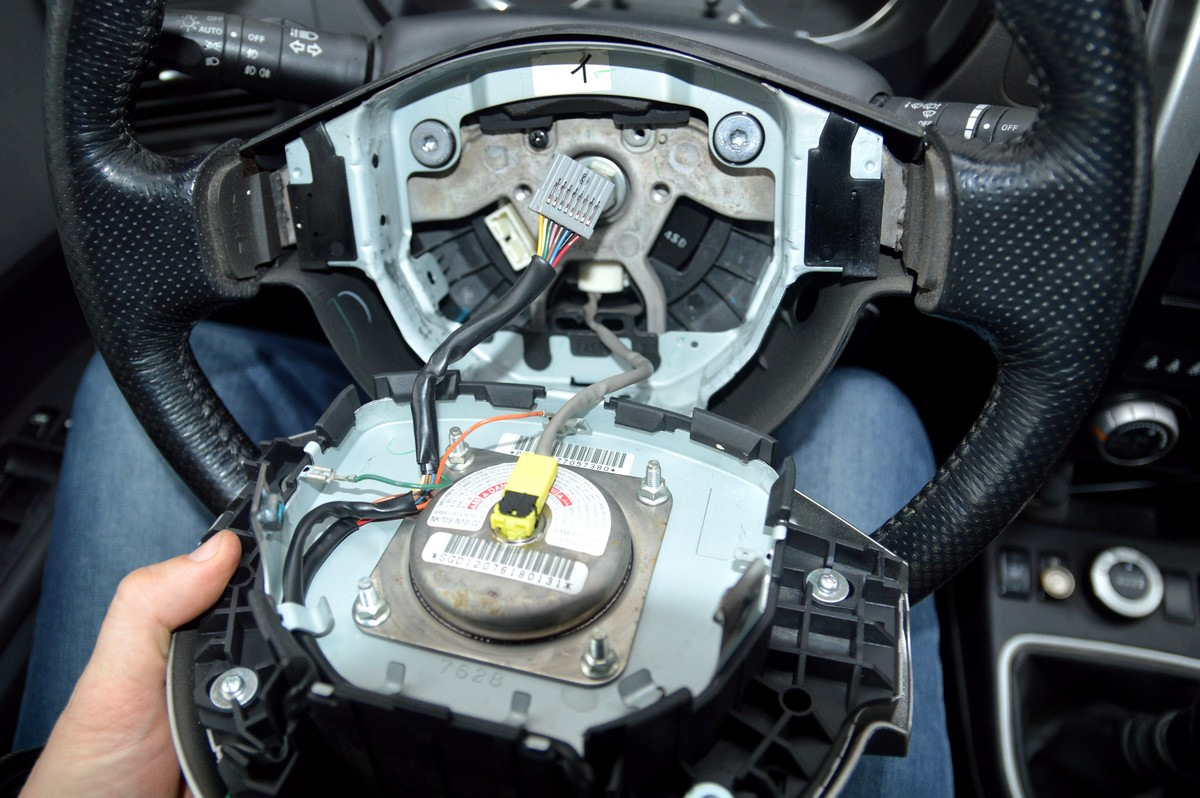

Подушка держится на трех проводах.

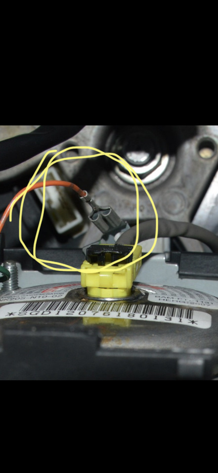

Две клеммы отсоединяются элементарно, а вот тут нужно поднять вверх вот эту черную штучку, тогда клемма снимется.

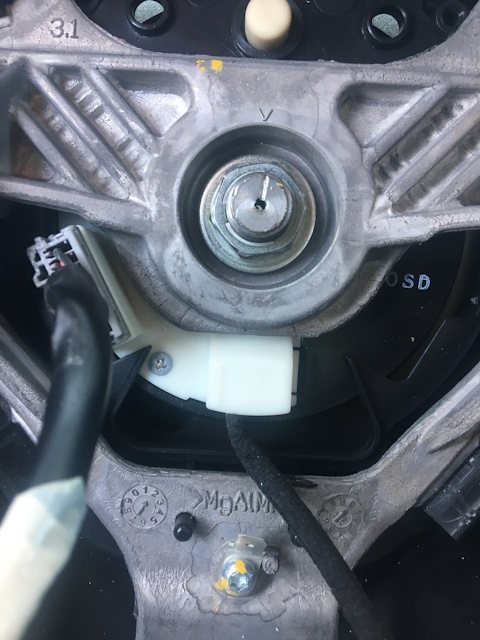

Далее берем головку на 19. Вначале ослабляем гайку, срываем руль со шлицов, и только потом откручиваем гайку окончательно. Снимаем руль.

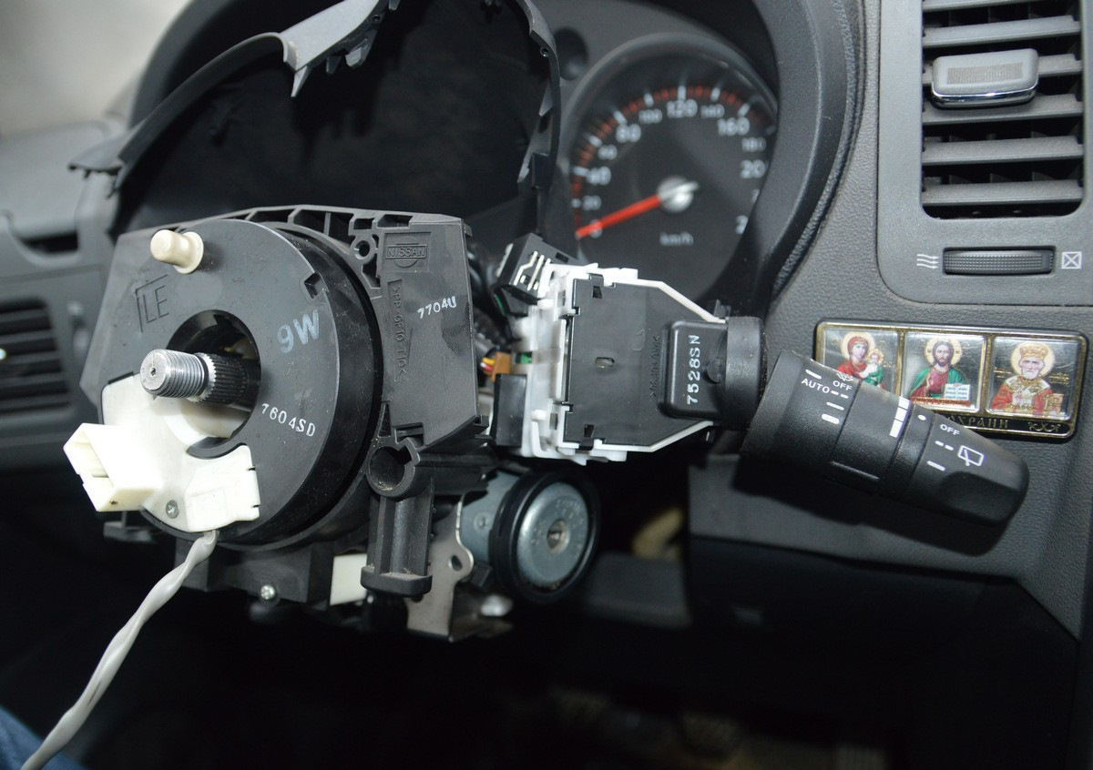

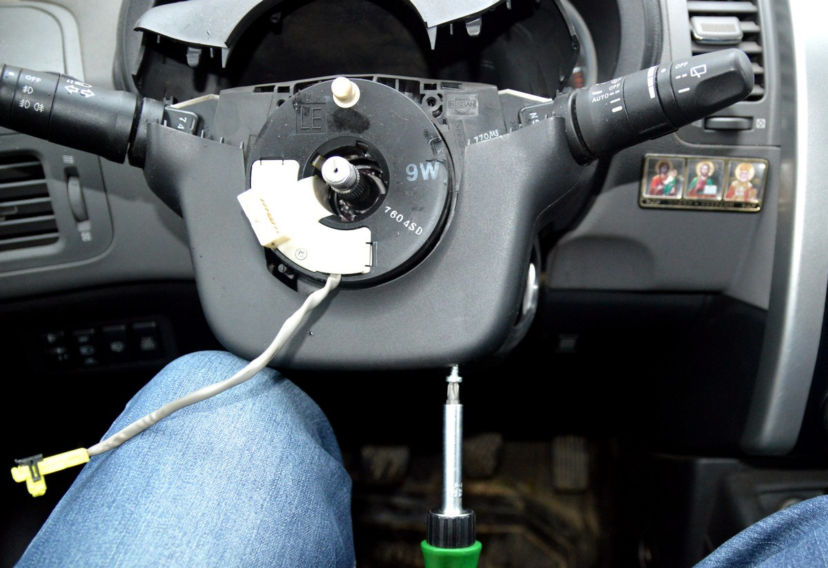

И вот перед нами появляется предмет нашего разговора «Подрулевой шлейф» или «Подрулевое кольцо».

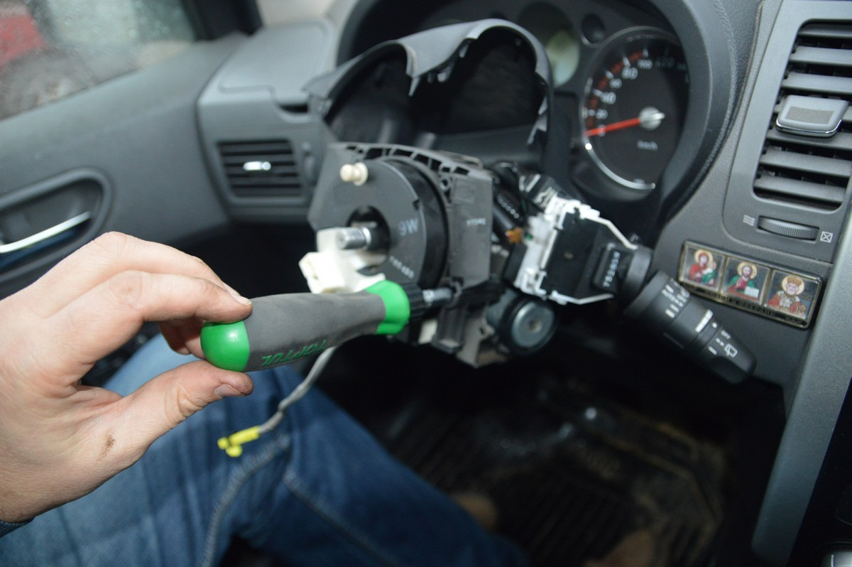

Верхний кожух просто приподнимаем вверх. Что бы снять нижний кожух вывинчиваем два винта.
Снимаем переключатели поворотов и стеклоочистителя. Крепятся они на защелках. Снимаются легко.

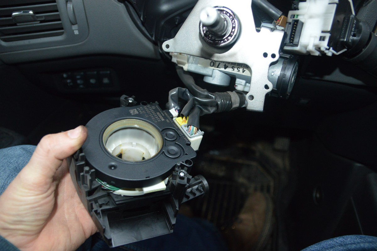

Далее вывинчиваем два винта и снимаем сам шлеф.
Отсоединяем три клеммы.

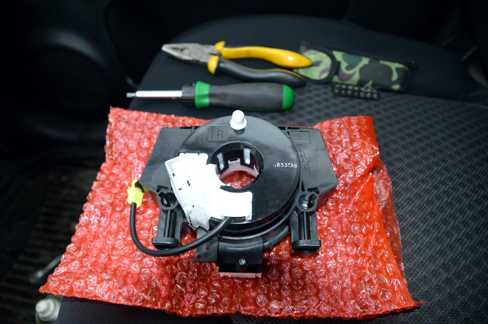

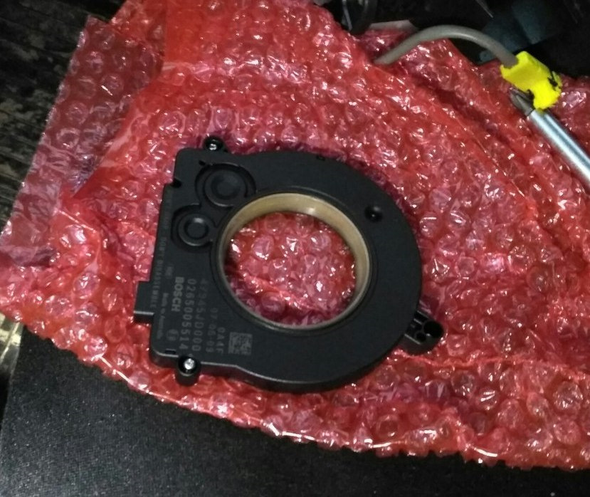

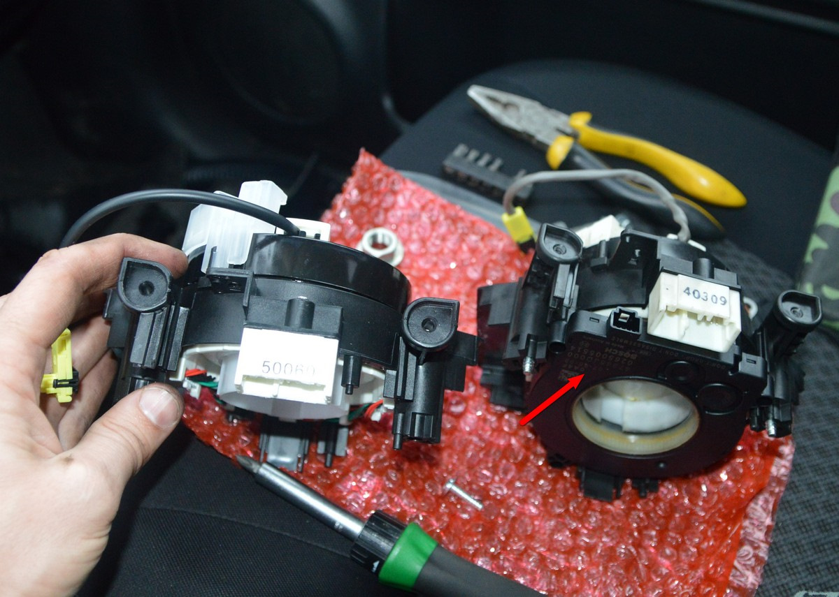

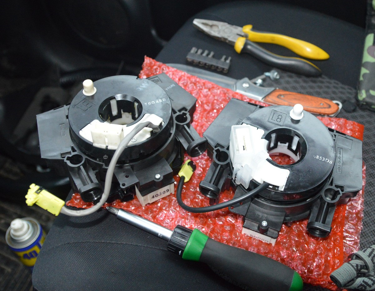

Вот они, новый и старый:
Важной момент!
Снимаем со старого и устанавливаем на новый шлейф кольцо (как это правильно называется не знаю). Обозначено стрелкой на фото. Крепится снизу на трех винтах.
Всё собираем в обратной последовательности.

Процесс замены абсолютно не сложный. Вместе с фотографированием занял минут 40.
С момента замены прошло две недели. Пока всё работает. Все кнопки на руле функционируют.

Шлейф помер на 115 т.Цены конечно конские.Заказал на АЛИ за 500 рублей один шлейф не в сборе.Поторопился при установке, неправильно поставил датчик положения руля, так что внимательнее.Но главная фишка в том, что загорелась подушка код12.Вскрытие показало, что в родной фишке на подушку контакты подпружинены позолочеными проволочками внутри, а китайский полый, поэтому папа в маме болтается как уй в стакане.Перепаял разьём со старого шлейфа и фсё! Удачи!
Я тоже поставил по этой инструкции. Ошибка подушки была, оказалось плохо засунул желтый штекер. Но засунуть его та еще веселуха. Конкретно мне пришлось заново отщелкивать и запихивать не зажимая, а потом уже засовывать черный держателью

Очень важный момент при установке шлейфа — шлейф вращается на 6 оборотов вправо и на 6 влево. Нужно его сперва перед установкой отцентровать, вывернув (нежно) до упора в любую сторону, и сделать 3 оборота в другую. Если этого не делать, шлейф может порвался.
Новый шлейф идет заблокированный в среднем положении. Не вводи людей в заблуждение.
