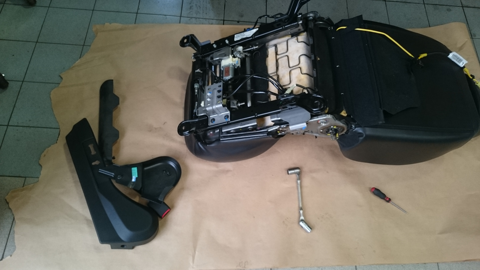

Вот такая вот коробочка пришла.
Ну а далее идёт уже снятие кресла и его разбор.
Такс, на этом с разбором покончено… Пошёл обратный процесс сборки.
Хочется отметить, что разбирая кресло работник неоднократно поминал япошек добрым словом.Да и что все такие "жмоты", не могут кресло целиком поменять.
Со старого каркаса был перекинут лишь карпет и всё.Остальное на отсыл.
И ещё!Касаемо "рукожопости", не зря всё таки я остался и фотографировал!Процесс сборки замер когда он прокладывал провода по новому каркасу… Суть в том, что с обратной стороны есть поперечина и работник пытался сначала под ней пустить и перепутал порядок проводов…Поэтому в некоторые места точки крепления клипс несовпадали.
Ну и недолго думаю показываю ему фотографии.И он радостный, отблагодарив начинает прокладывать проводку=)Как пазл собирал :D
Самое сложно в сборке считаю натяжка кожи и установка пластиковой облицовки…Кстати с натяжкой кожи как оказалось позже тоже напортачил.В одном месте имеется складочка, мелочь, но всё же!
И ещё один момент с завода задняя часть кресла у пола закрыта карпетом.Хорошо заметно если посмотреть с заднего дивана под кресло.Ну так карпет из двух частей, можно
увидеть на 5-й фотографии и эти части были с завода закреплены запрессованными кольцами.Которые в ходе демонтажа были перекушены, а взамен им установлены стяжки.
На этом в принципе сборка закончилась.Без проблем водрузили кресло на место, сначала диагностика регулировок, а затем установка на своё место.

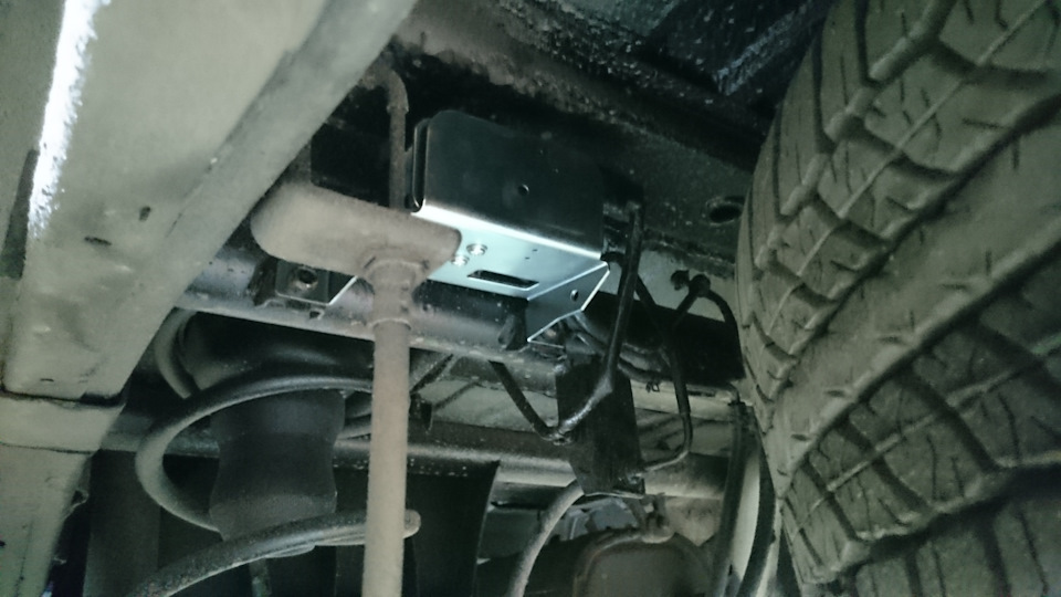

После креслица была диагностика бзд.Спорта подвесили посадим одного в салон, а диагност был у колёс.И вот все блокировки включены, бзд мигает и через несколько попыток всё же включается, когда он руками прокрутил колесо.
Ну всё я думаю про себя.Сейчас скажет заработала!Не гарантия, так и должно быть
Ну и начал он расспрашивать, где делал антикор.Ответил в Рольфе-Химки.На всякий пожарный=)
Прочистил он так понимаю колпачок сапуна и на место.Блокировка включалась сопртивляясь.Далее уже щупал сам компрессор и трубки.
И вот вердикт:"Умер компрессор, требуется замена."
Тут я на самом деле удивился))И был уже несомненно рад.Дело за малым, ждать пока приедет запчасть!
И какое же было чуда, когда мастер-приёмщик подходит ко мне через 10минут и говорит:"компрессор есть в наличии, но он для клиента у которого замена в среду.Вам сейчас поставим этот, чтобы Вас не гонять.А новый для клиента приедет в понедельник для ."
Эта новость бесспорно обрадовала, даже очень!)
Ну и конечно фотографии старого компрессора…
И фотографии нового. Ребят, касаемо металла, это ведь не алюминий?Думаю было б слишком круто…будет ржаветь, да?:)
Ну а на в ближайшее время планирую перенос компрессора бзд в нишу крыла!Только вот думаю, насколько это осуществимо без ямы и подъёмника)

Никита, сразу переноси компрессор и сапун в заднюю левую арку.
Всё на 20 раз расписано.
А то умрет (а он умрет) в следующий раз, а гарантия уже кончилась…
Да, планирую уже. После окончания гарантии займусь этим. Единственное что, я провафлил, либо был невнимателен при прочтении бж… И такой вопрос, все меняют с ямой? Или же там можно обойтись и ямы, подвешивания?
Я на подъемнике вывешивал, так удобнее, но можно и поддомкратив и сняв заднее левое колесо. Просто лежа придется работать, лицом кверху, на которое (лицо) будет всякая кака сыпаться :)
Вот да. Процедура будет не из приятных. Авось может сразу в баре поменяю. Благо с материалами цена мала считаю) посмотрим.
