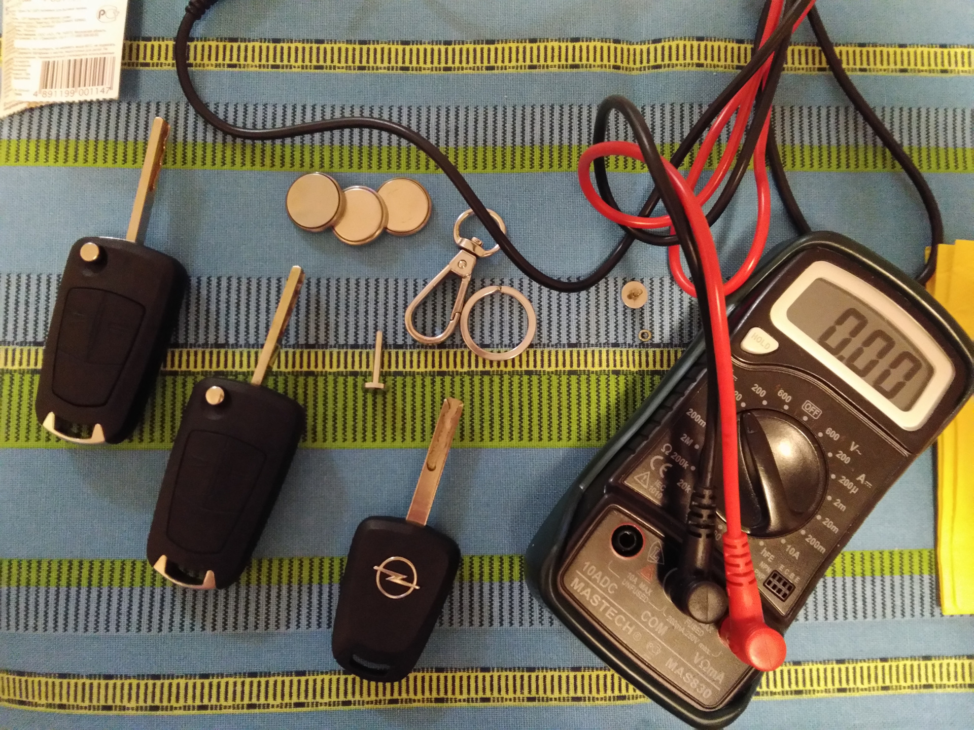

Все работало как положено. Открывалось/закрывалось с 10-15 метров.
Приехал к дому, поставил на привычное место и не смог закрыть авто (ни с одного из 3 ключей).
Батарейки во всех ключах 3,1В, замена на новые не помогла.
Замок слабо реагирует на ключ при условии, что тот находится либо в салоне, либо у водительской стойки (зеркала) снаружи.
Снятие клемм АКБ результатов не принесло, как и попытки запустить/заглушить двигатель.
Нужна помощь.
UPDATE 11.11.17
Сегодня катался по городу, замок работает как и положено.
Вернулся на прежнее место у дома… не работет. только в упор.
Похоже, в соседней машине стоит глушилка или рация какая-то)))
UPDATE 13.11.17
Итак, какие были наблюдения и последовали выводы:
— во всех локациях города ц.з. работает без нареканий, со всех трех брелков, даже из кармана метров с 5-7;
— на одном и том же месте 10-го вечером и 11-го весь день ц.з. работал только в упор (ground zero прямо какое-то) ;
— начиная с утра 12-го и по настоящее время ц.з. и на этом месте работает корректно;
— все это время рядом с ground zero стоял припаркованый Спортейдж первой серии, а сегодня 13-го с утра его прикуривали, по причине севшего АКБ.
Делаю вывод, что в данном авто с пятницы до вечера субботы пахала рация, которая забивала радиосигнал с брелка и высаживала АКБ. К утру воскресенья 12-го, АКБ у данного авто сел, рация отрубилась, и жизнь наладилась.
Всем спасибо, особенно, не оставшимся равнодушными к проблеме.
