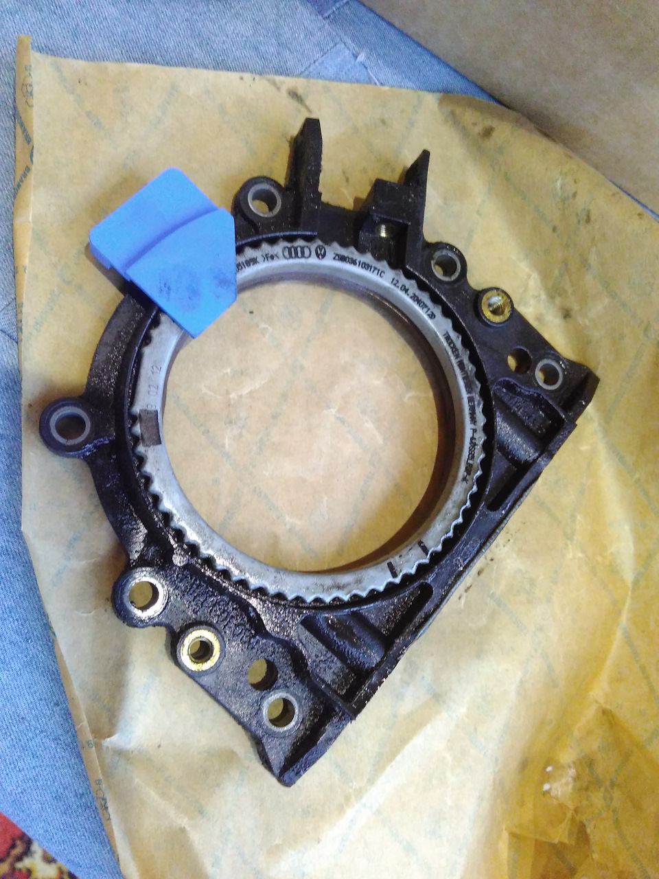

И первая печаль пришла ко мне буквально спустя пару часов, как оказалось, течет масло из фланца, заднего сальника двигателя, и прикол, его НЕТ в наличии! По счастливой случайности фланец был найден у ОД wolksvagen, который находится в двух шагах, а именно в одном здании) Выкупаем и ждем, соответственно фронт работы увеличился в 2 раза. менять фланец не быстро.

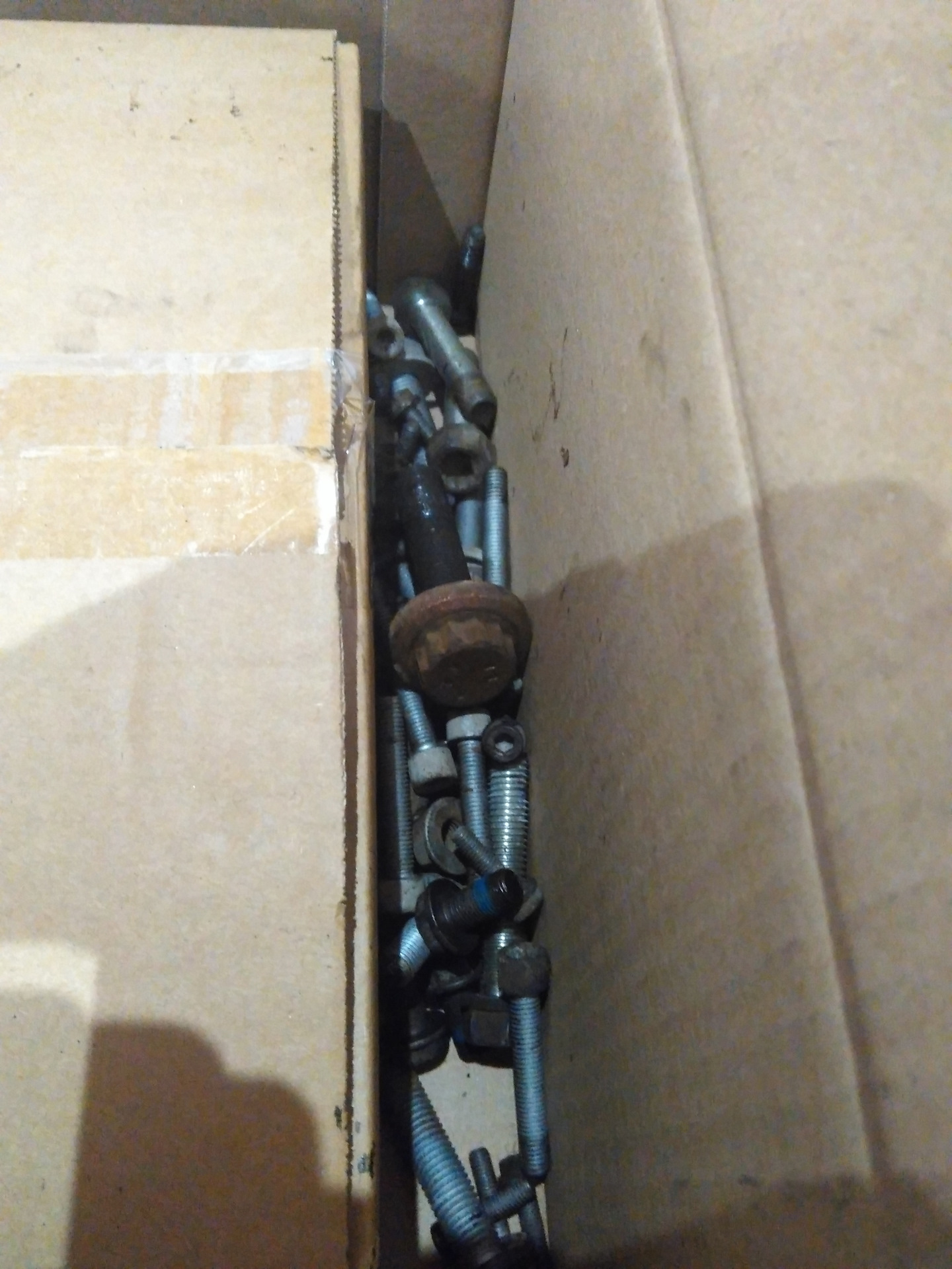

По итогу имеем новое сцепления, замена фланца, замена масла, машинка едет как новая, не каких затупов нет.
Сцепление последней модификации и вроде как оно же ставиться на последние модели пасата б8 и сс.
Теперь у меня целая коробка запчастей и улыбка до ушей, ну и пустой карман)

Фланец это задний сальник коленвала?)
Ага

Как оказывается замена фланца это в порядке вещей, только стоит он не мало для таких порядков. К сожалению ДСГ так устроена, не дешего)

Жооованый крот… Во что превратили замену сцепления. У нас красная цена — 40000 рублей вместе с работами… luk 602 0001 00 и счастье) ну + фланец 9000 с болтами )
