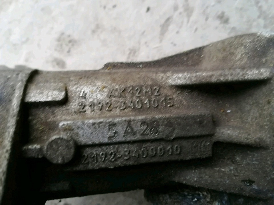

Недавно появились стуки в рулевом управлении, диагноз однозначный — замена наконечников, так-как левый уже был в плохом состоянии, кроме того требовалась ревизия самой рейки: проверка и замена тарельчатой пружины и втулки. Давно была мысль приобрести рейку от Калины-Спорт 3.1 об., посмотрел предложения в автомагазинах, в Екатеринбурге ценник на такую рейку в районе 5300, в других городах 4700. Решил посмотреть на рейки с разборов, на Авито нашел такую рейку за 2500! Созвонились, договорились встретиться в воскресенье, моложой человек сказал что рейка стояла на его авто, спросил про рулевые наконечники, сказал что калиновские, я искал с наконечниками 2110, но подумал что стоит посмотреть. Встретились, смотрю маркировка 11183-3400010-10, а это значит что усы и наконечники 2110! Проверил рейку, рейка в хорошем состоянии, а вот наконечники мертвые! Спросил сколько на ней проехал — говорит 46 тыс. км., причина замены — появившиеся стуки. Подвинулся по цене до 2000 р! И теперь я счастливый обладатель короткой рейки! Остается сделать ревизию, поменять смазку ставить на свою калину!

По всей видимости скоро будет нужна новая, если что обращайся, есть оригинальные грантовские рейки (3.1 об. С 2110 наконеч.) производства Автоваз за 4800 р.
Это вряд ли, корпус, рашпиль и шестерня в отличном состоянии, а все остальное ремонтопригодно.
Я новую 3.1 оборота в магазине купил за 2800 р.Но она была без усов и наконечников.Свои перекинул и всё)
Полёт нормальный и управляемость тоже.Хотя я и на старую в плане упрвляимости не жаловался.
Мне не нравятся калиновские наконечники, делал сход-развал весной, мастер маялся откручивая их, летом снова закисли, еле сорвали. С десятыми такой проблемы не было.
У меня с покупки стояли десяточные) Их и перекинул с усами на новую рейку.
Тогда норм)
Ага.Про Калиновские закисающие наконечники наслышан.
Развальщик мне вообще сказал что у меня усы грантовские стоят.
