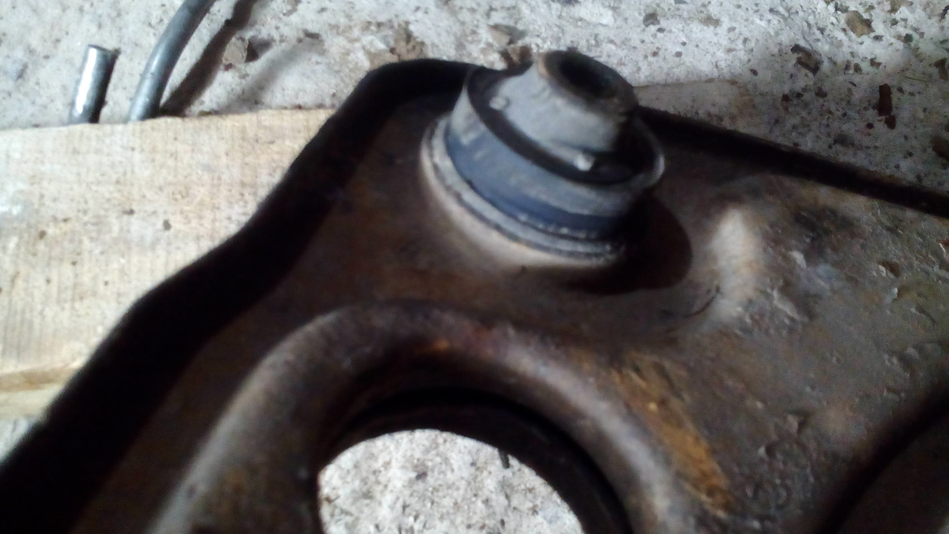

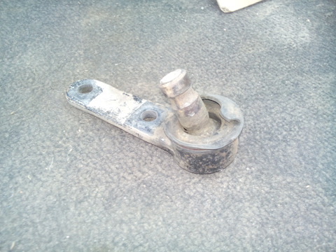

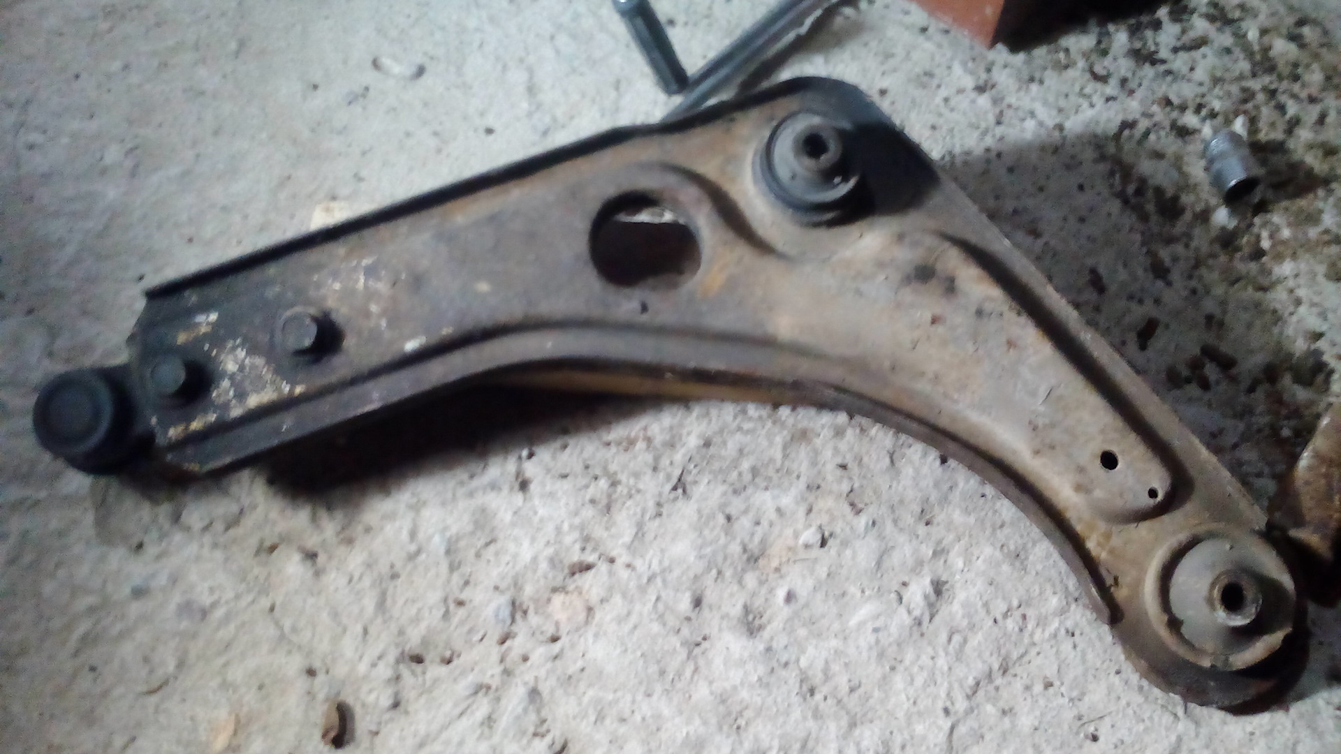

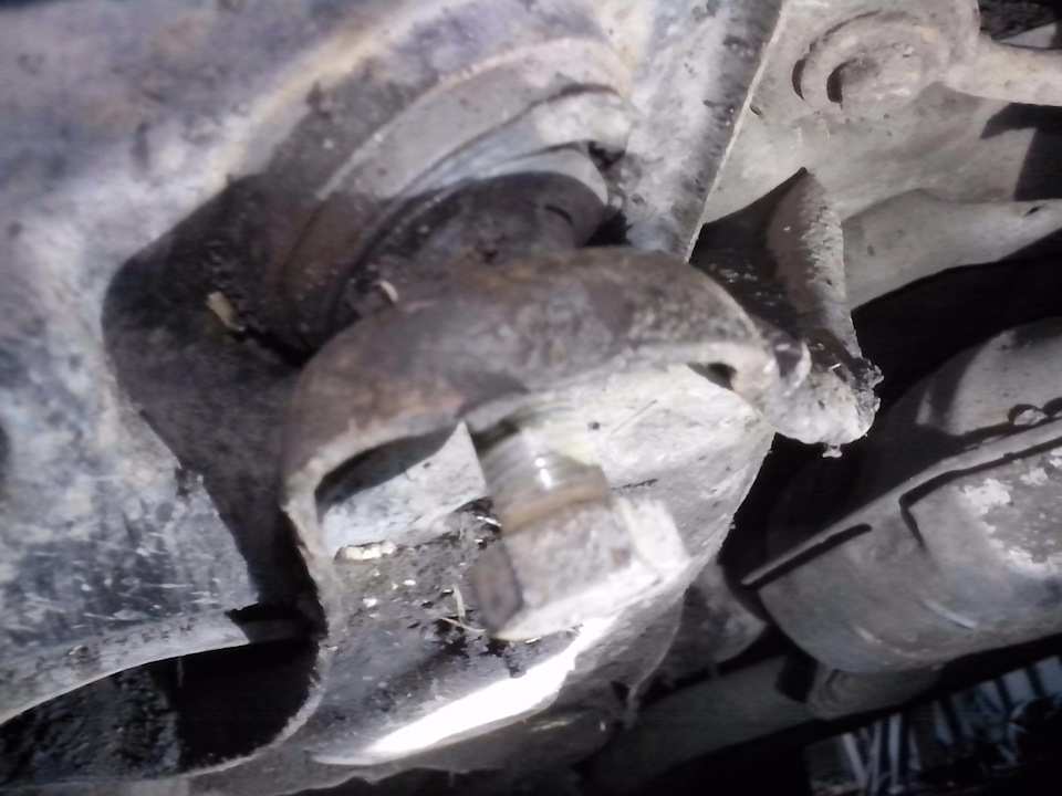

Доброго времени суток! Поменял сайлентблоки в рычагах. Менял впервые, но все получилось. Справа сайлентблоки разорвались совсем. А слева, как не странно, остались целы, хотя рейка их постоянно пропитывала маслом. Но решил поменять с обеих сторон.
Правый рычаг.

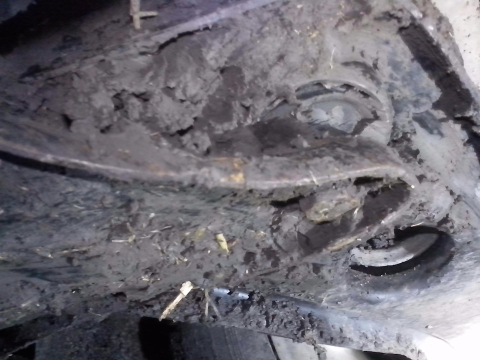

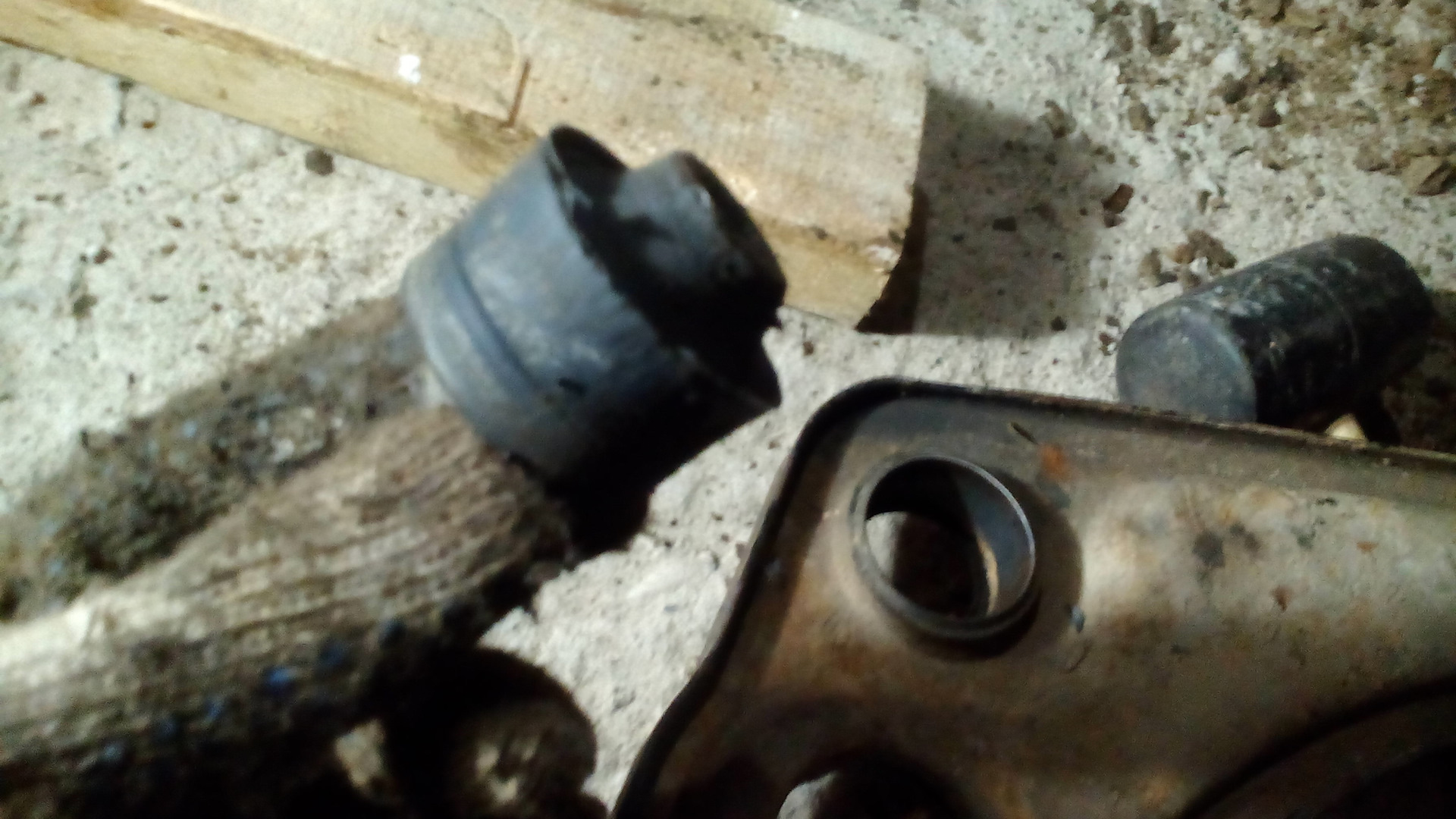

Вырванный сайлентблок.

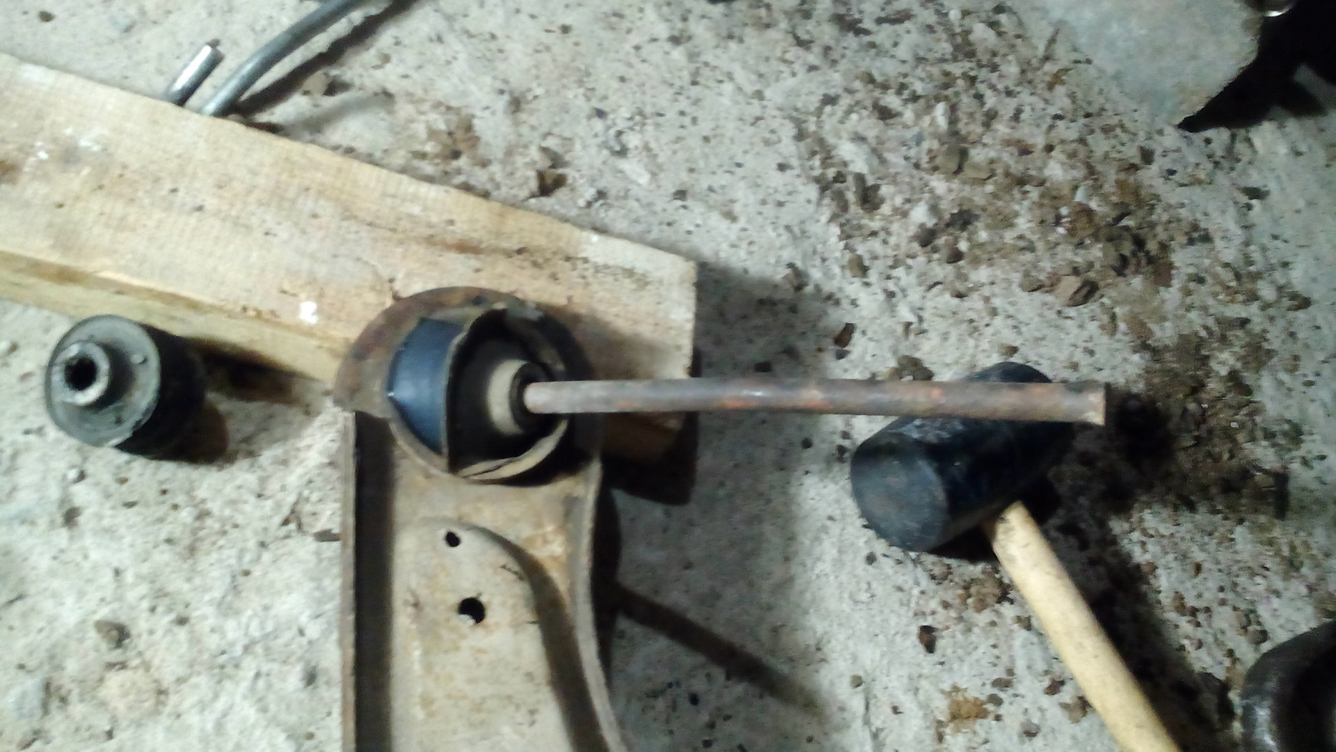

Просто извлек.
Легким движением руки…

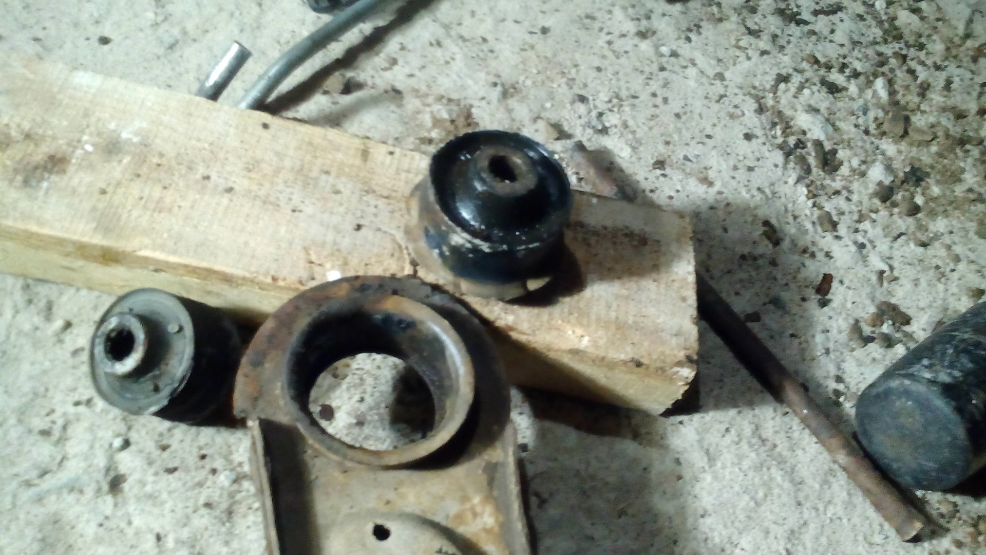

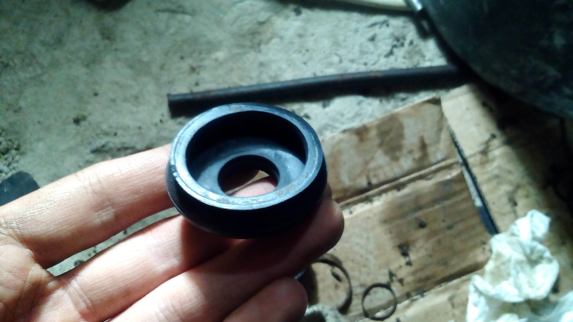

Обойма осталась внутри.

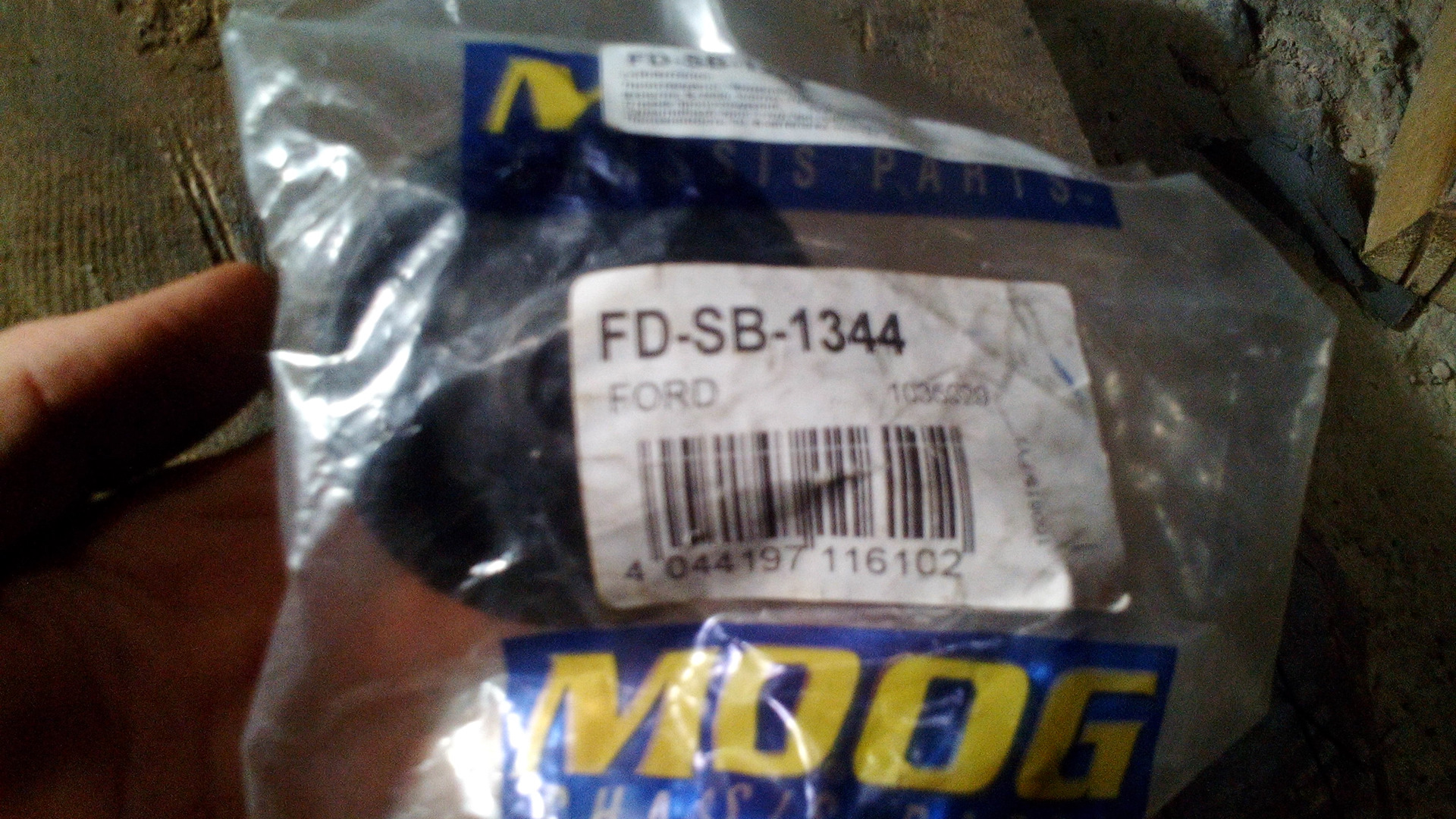

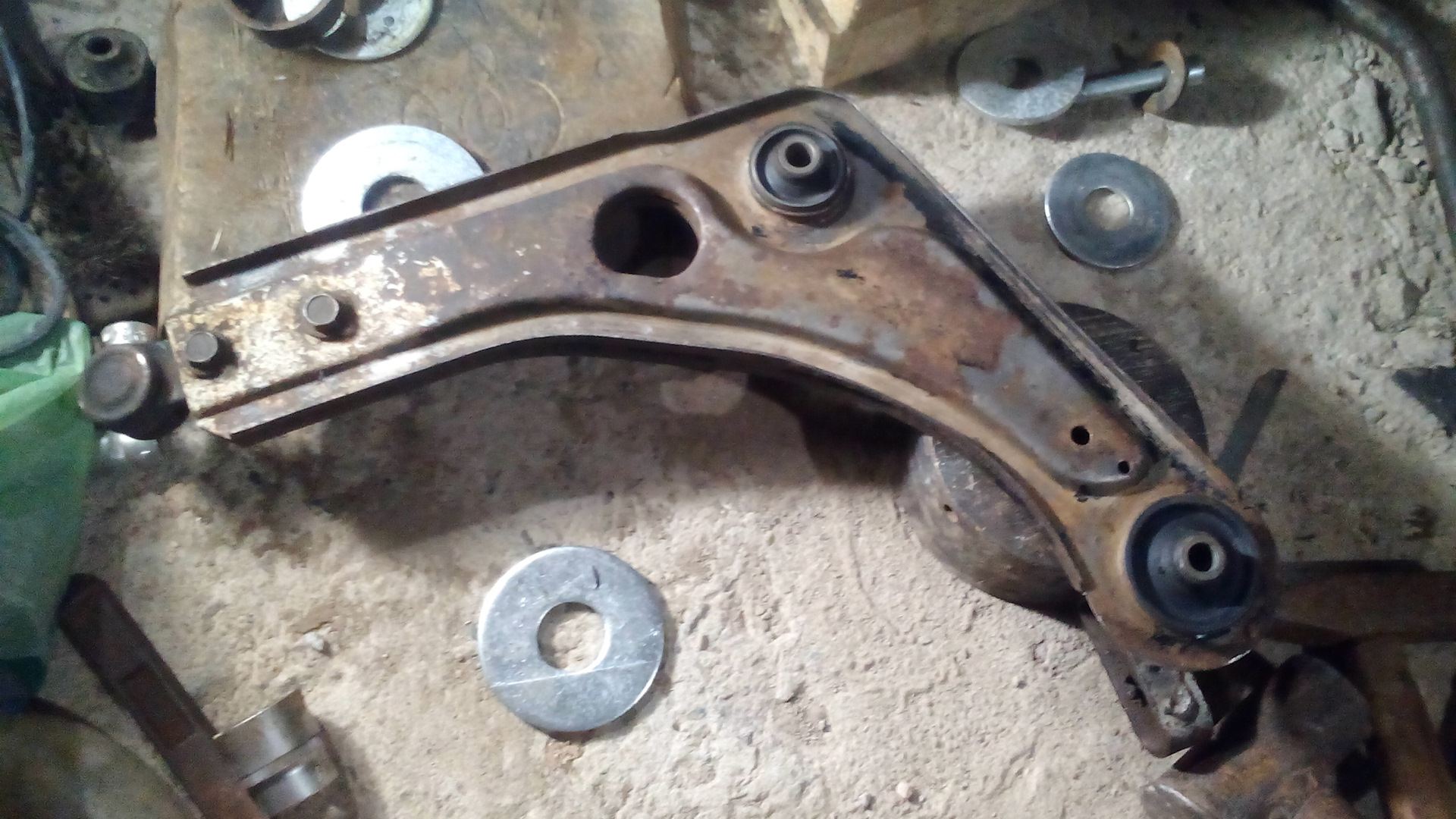

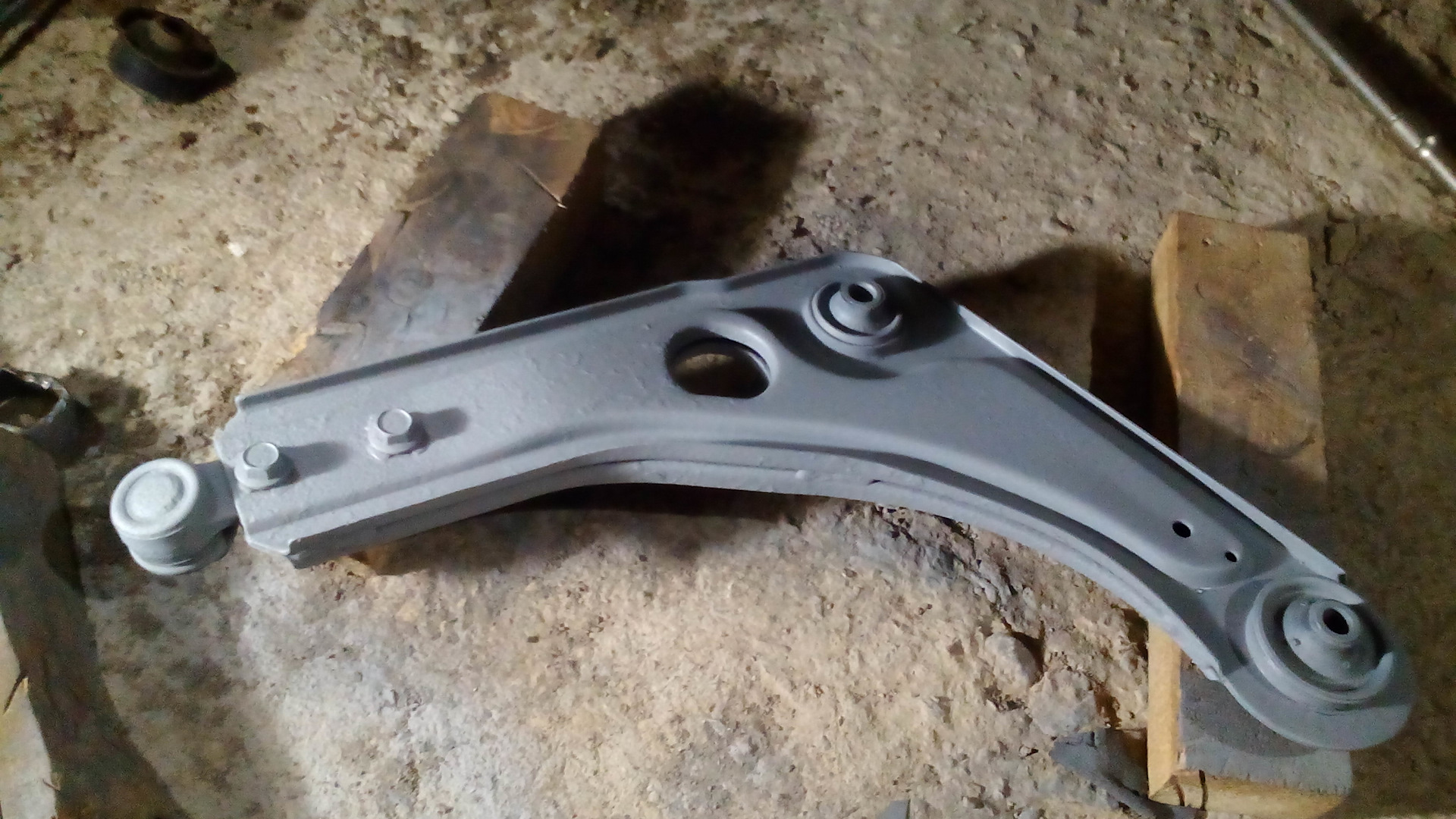

Новые сайлентблоки на месте.
Почистил и покрасил слегка.

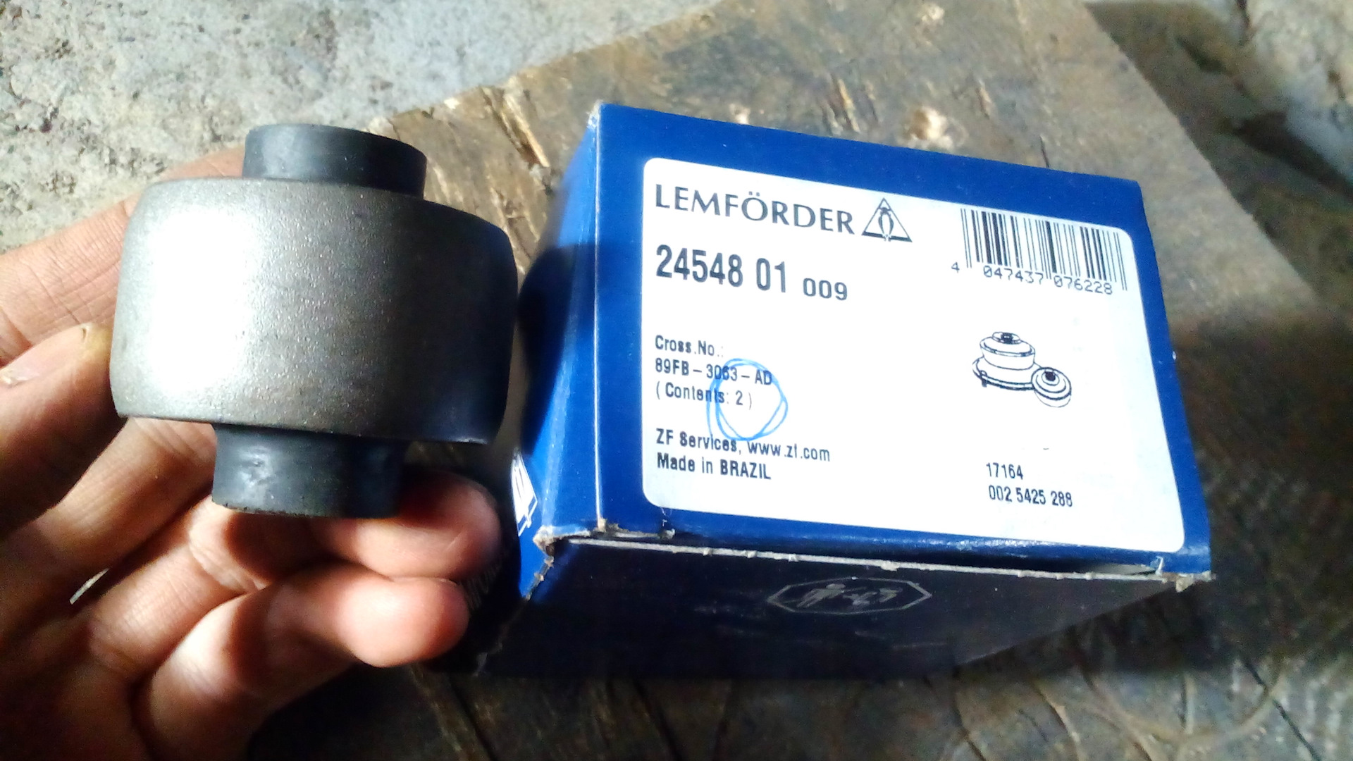

Малый сайлентблок.
Большой сайлентблок.

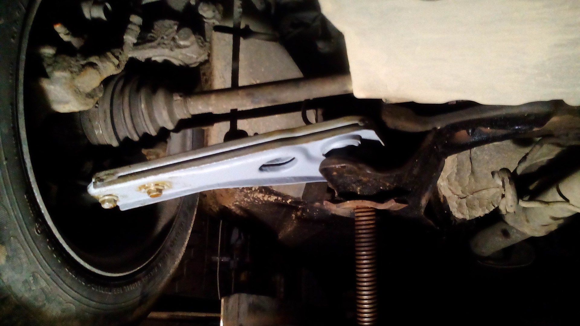

Рычаг на месте.

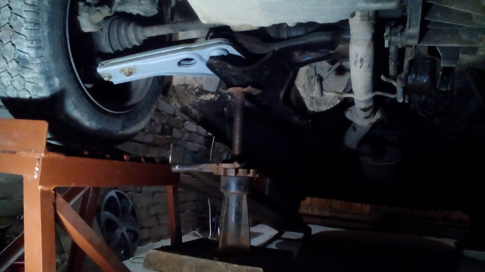

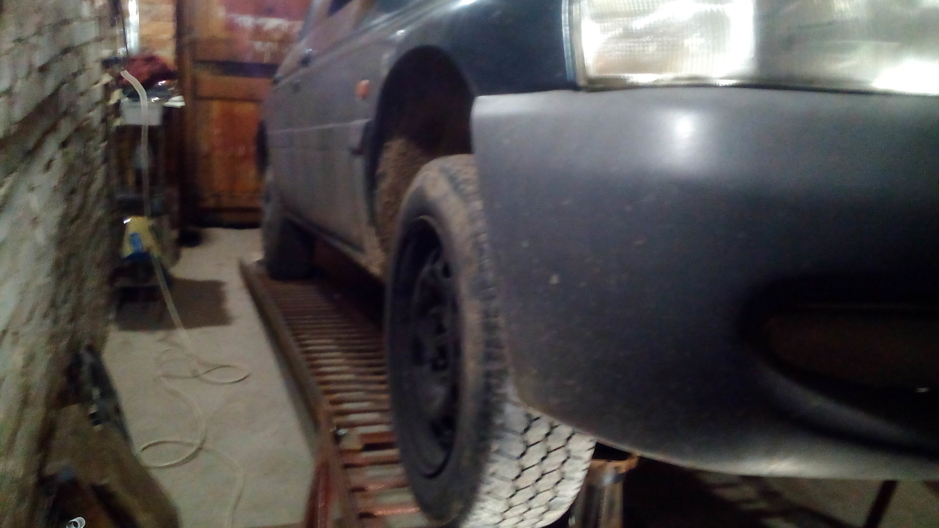

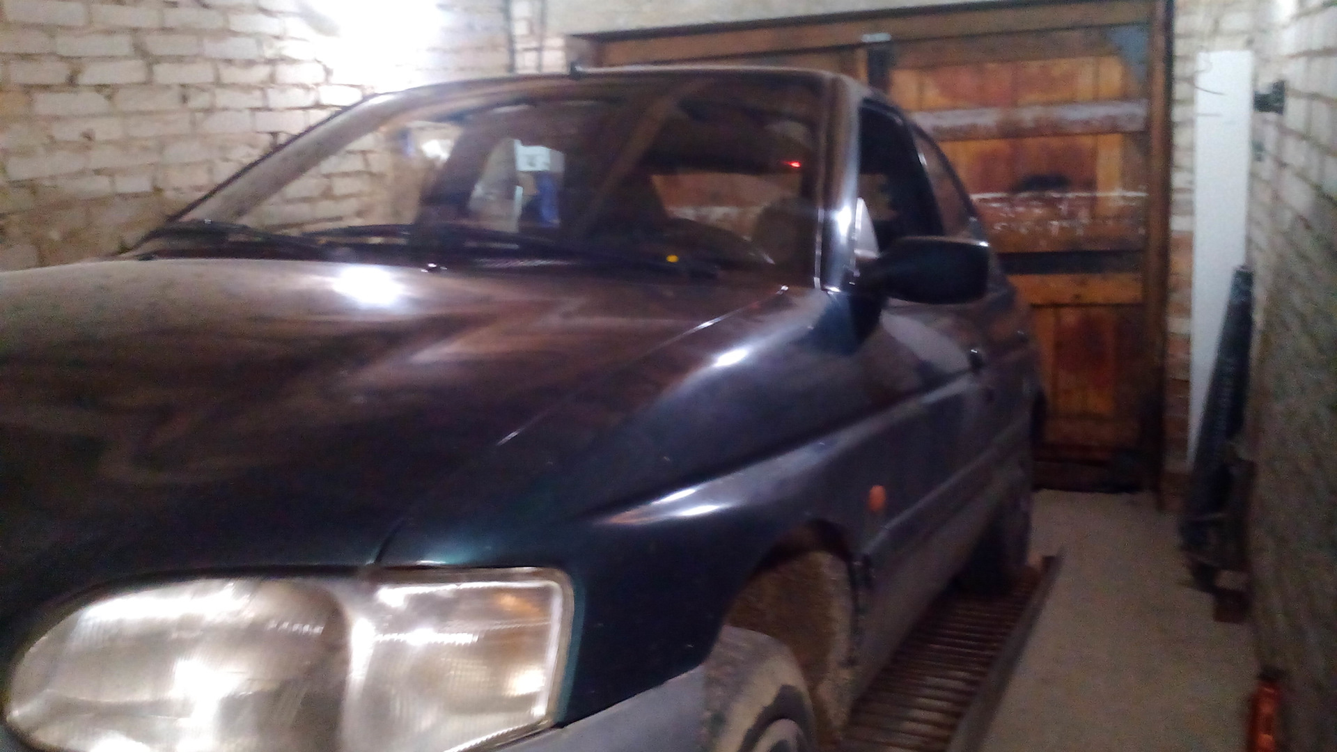

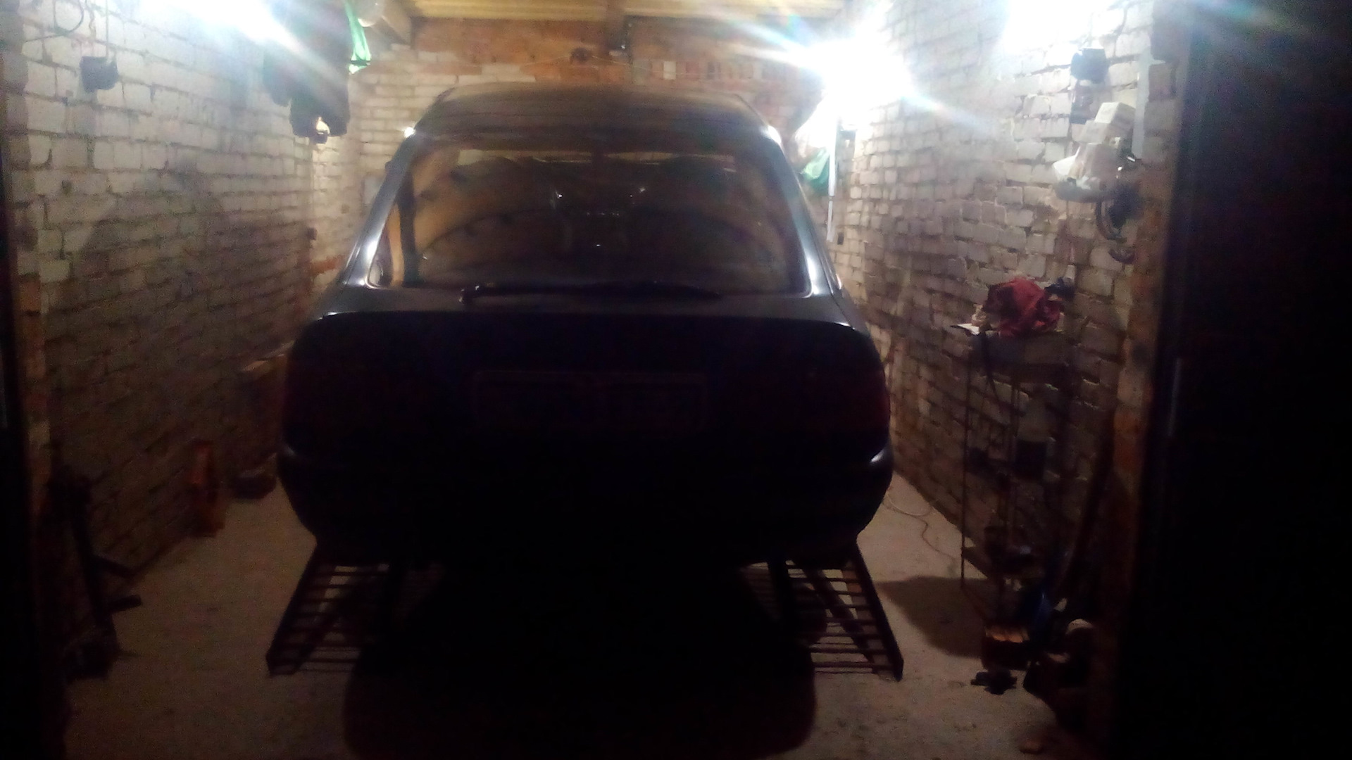

Привез эстакаду в гараж (на эскорте).
Когда гараж на втором этаже, ямы нет и не будет. То очень даже вариант.
Рабочая зона.
Можно закрыть гараж.

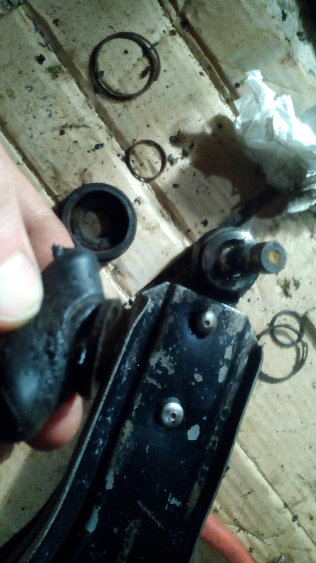

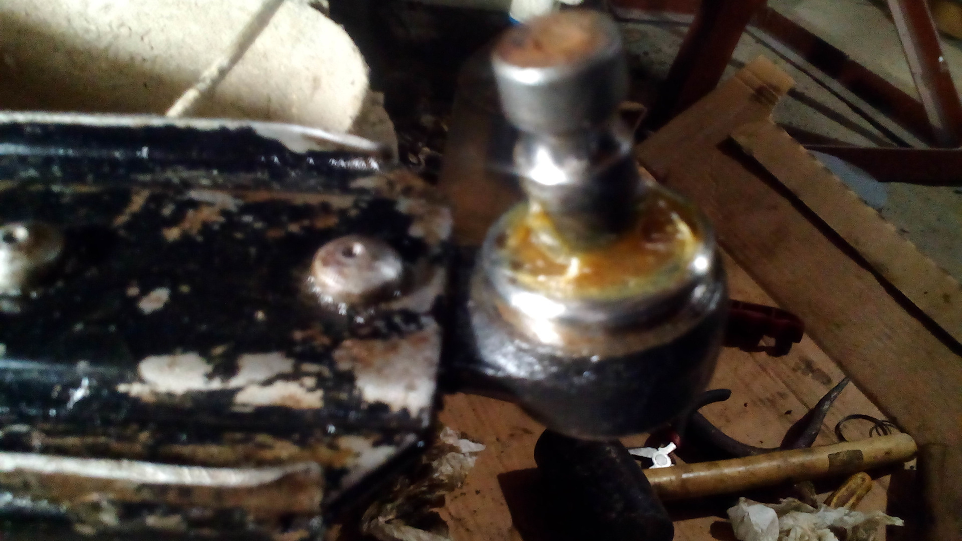

Слева маслом разъело пыльник шаровой. Но шаровая еще хорошая.
Снял пыльник со старой шаровой. Иногда полезно быть плюшкиным.)
Промыл и заложил литола.

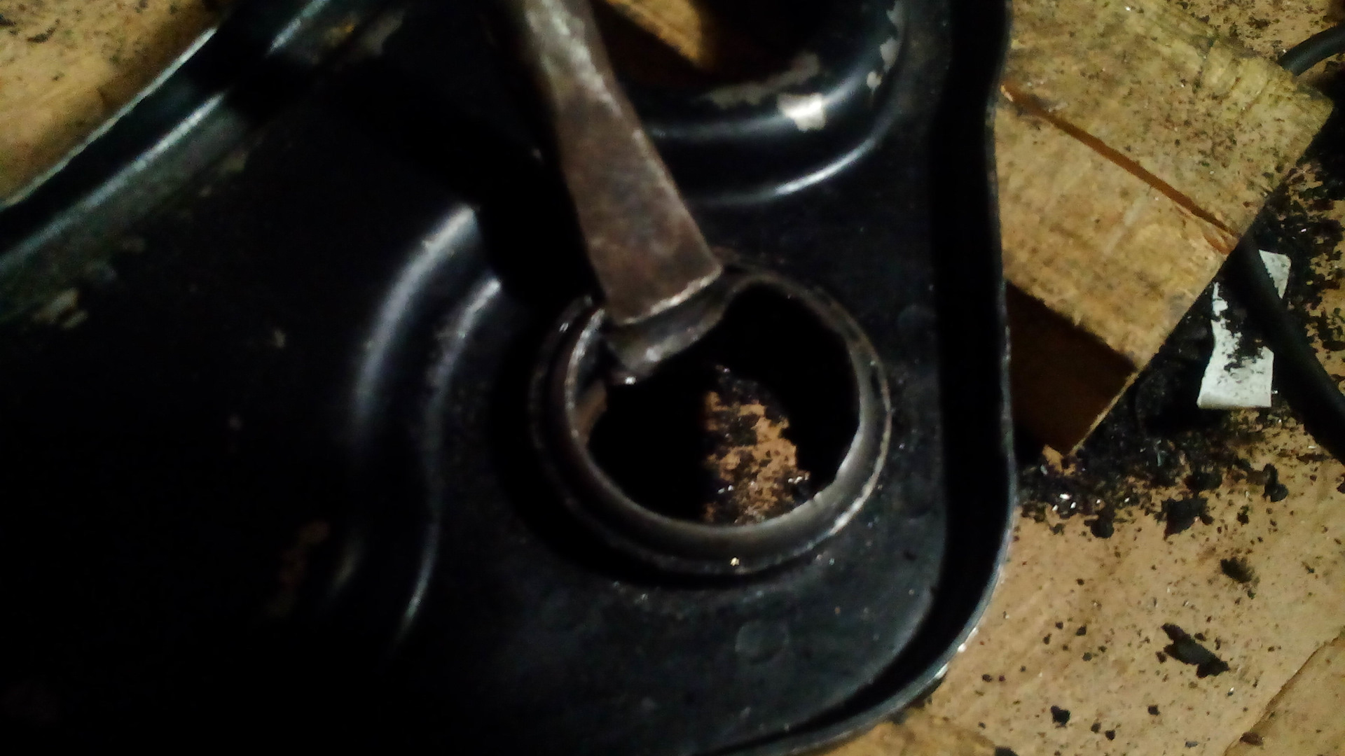

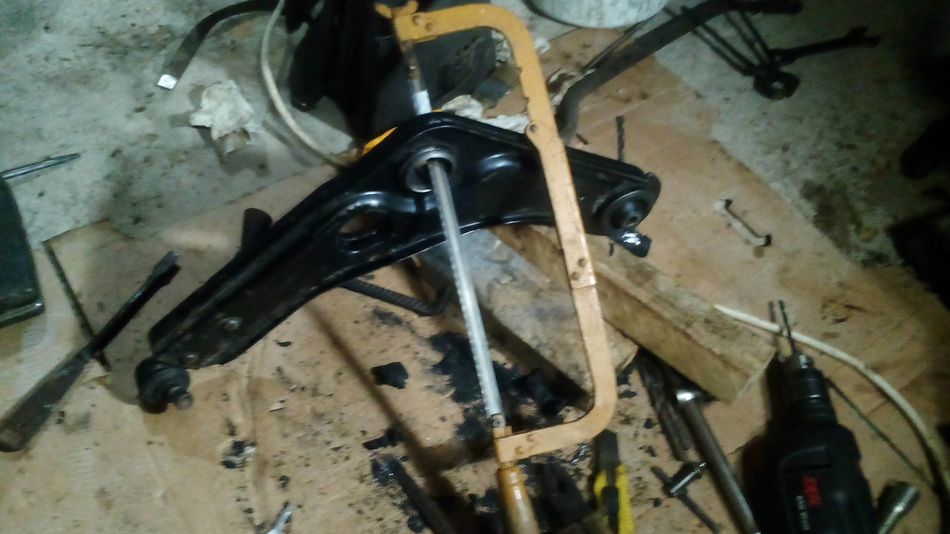

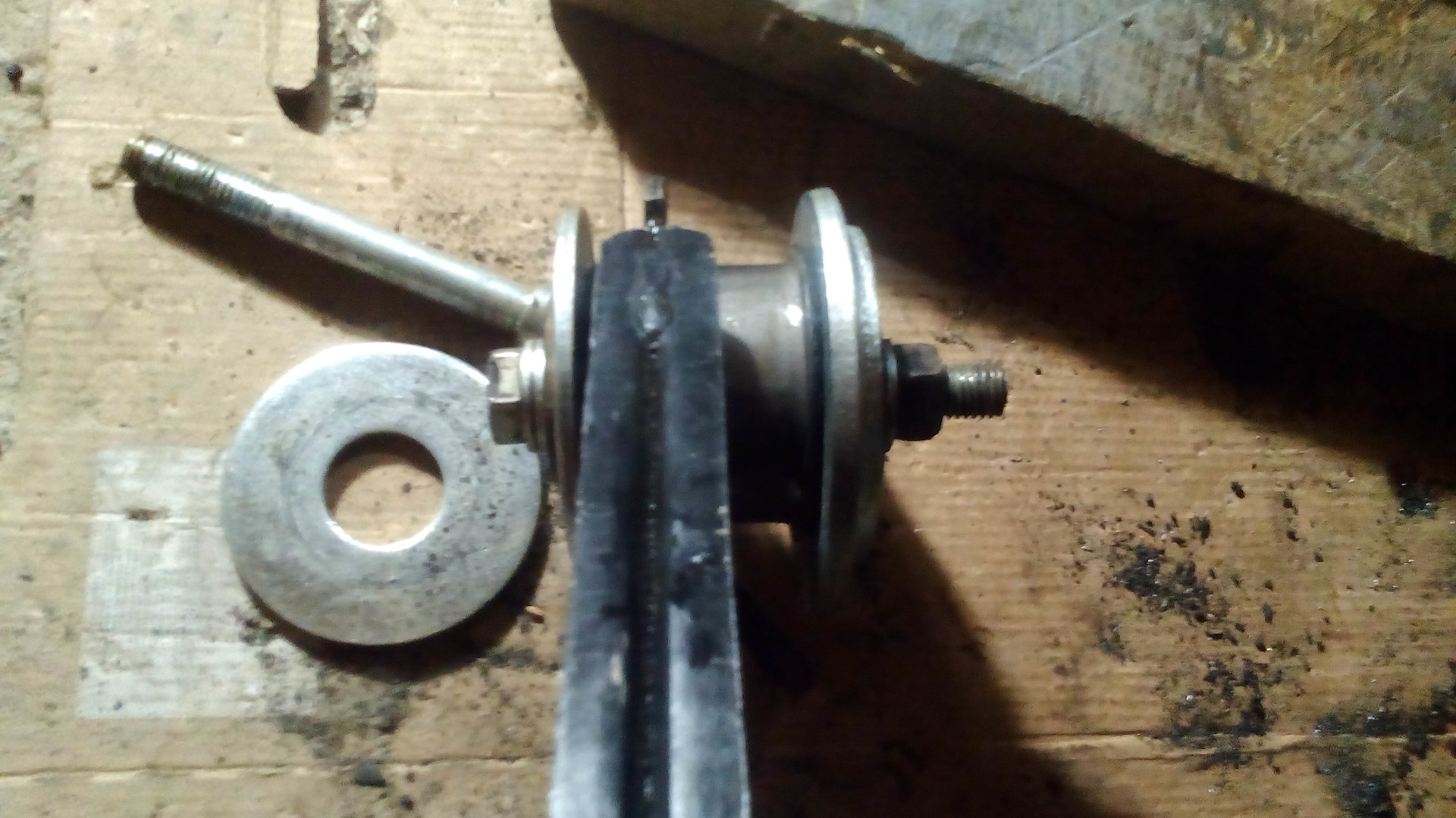

Таким способом легко удалить обоймы малых сайлентблоков. Резинки высверливал, вырезал ножом, крамсал как мог.
Главное полностью обойму не допиливать, оставить пару десяток. А потом отверткой или зубилом помочь разорвать обойму. Пару ударов с обратной стороны и обойма у вас в руках. С большим сайлентом проще, его обойму можно и выбить, ничего пилить не нужно.
Прессовал болтом, добивал молотком.
Теперь можно и резину поменять и на схождение скататься.
состояние сайлентов не знаю с правой стороны на них лилось масло двиг греб масло и вытекало оно через сапун и попадало на правый рычаг ! но это было 3 года назад! двиг проточил сразу после покупки машины там не было поршневой совсем кольца были как лезвие и по ходу двиг не вскрывали до меня сам разобрал двиг сам и собрал и поставил без снятия коробки ! так вот по сайлентам не знаю их состояние бренчит шо то по ямам вот и полез менять стойки передние стояли газовые поставил масляные теперь хочу опять газовые ! когда менял стойки то шаровые были уже ушатаны и болтались да и тяги поперечной устойчивости тож одна норм была другая болталась ! вот и решил сменить всё за один раз может колёса немного ровней станут а то стоят вот так /\
почти всю машину перебрал дошол до подвески но всё таки впервые разбирать не так то и просто нужна яма а нету ! буду делать накат типо как у тебя на фото но только из досток и кирпичей! а по двигу всё так просто и понятно что по моему каждый кто умеет держать ключи в руках тот всё поймёт устройство и сборку двига то же
Я тоже уже все разбирал. Остались нетронутыми только двигатель и кпп. Смотри эстакаду хорошо делай, а то лежать под машиной и болты с хорошим усилием откручивать.

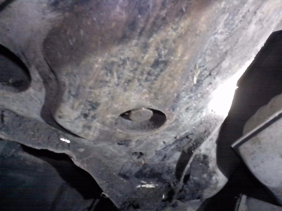

сегодня соорудил мини эстакаду полез под машину и немного растерялся как открутить задние болты рычагов гайка сверху как её доставать от туда и как наживлять там места практически нет ! вот фото это середина открутил болт не вытаскивал там по ходу уже колхозили бот под ключ 19 и гайка тоже такая
Не наколхозили, так и должно быть. Задний болт откручивай так: рожковый ключ продень и удерживай гайку (грязь убери и нащупаешь её), а болт крути головкой.

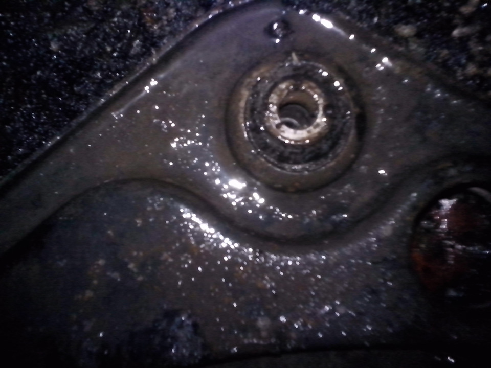

вот то что было с рычагом центральный сайлент по ходу пора менять задний нормальный шаровая вообще молчу болтается ! пока один стянул гемора было куча но болты не ржавые ! но это только ягодки как говорится ломать не строить а вот ставить новый рычаг будет ещё та песня! как ставил последний болт там места для гайки почти нет и как её держать шо бы наживить ?
По фото непонятно состояние. Вставь стержень какой (отвертку) в отверстие сайлента и поизгибай во все стороны. Если плохой, то в крайних положениях при изгибе увидишь трещины или надрывы. И так осмотри с двух сторон. Кое-где приходится работать на ощупь.) Гайку укладываешь между указательным и средним пальцами и получившуюся "конструкцию" просовываешь наверх рычага приблизительно туда где гайка должна находиться. Болт снизу вставляешь подаешь вверх. Остается также пальцами уложить гайку на кончик болта и прижать к нему. Болт крутани гайка наживится, а дальше рожковый туда продень и удерживай гайку им. Писать дольше чем делать.)

За 4 сайлентблока 26.8 руб.
