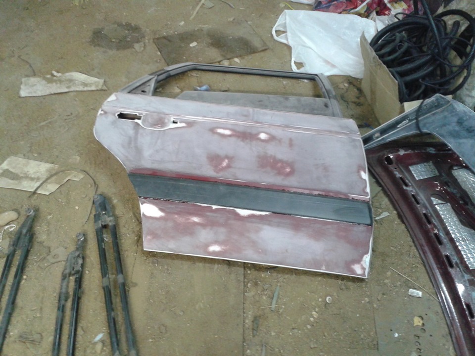

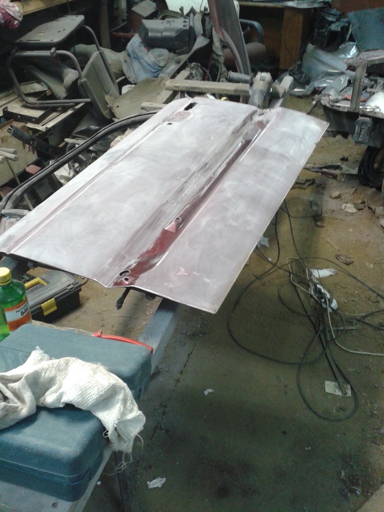

Следующий день пошел полным ходом: Скинул двери для снятия лака
Зачистил. местами даже до грунта
Зачистил и багажник и спойлер.
Далее по плану покраска в один цвет, для этого был взят клей
это уже приклеено
С остальными дверями проделано тоже самое.

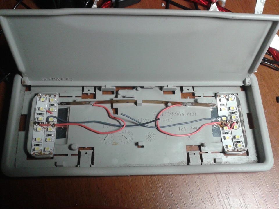

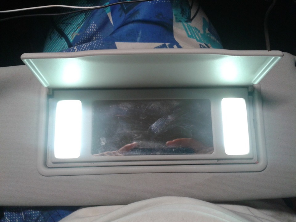

Теперь делаем диодную подсветку в плафоны козырьков.
открыли
Сняли, помыли.
впаяли
Вставили
Проверили.

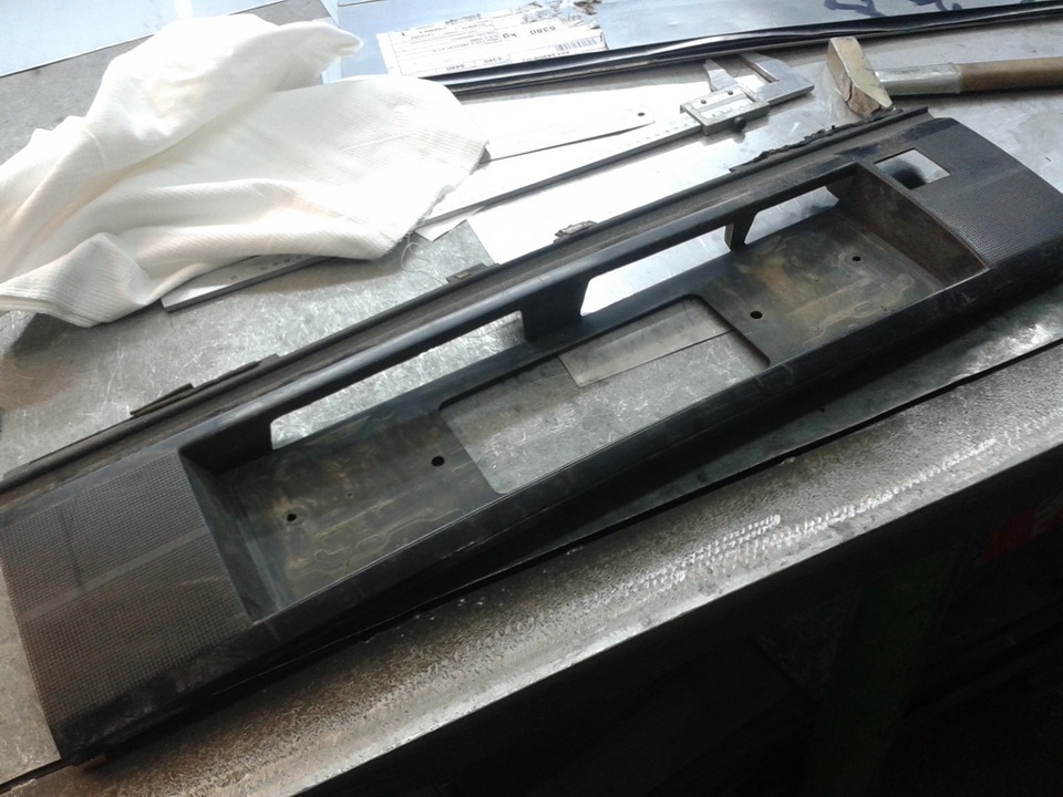

И попробуем покрасить бленду под номер
И покрасили

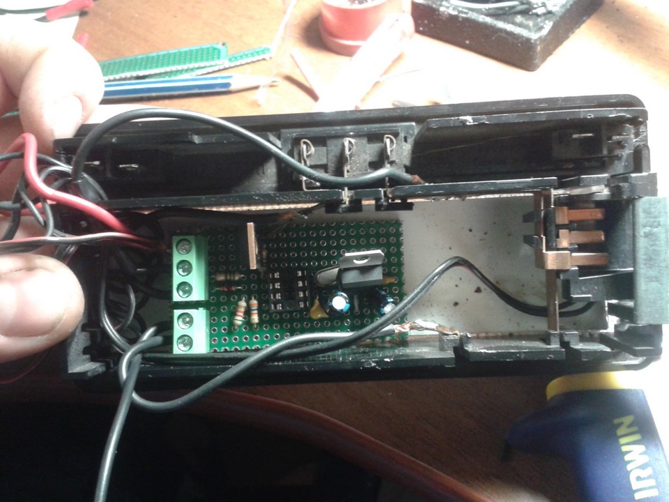

Далее изготовлена и вставлена схема умного освещения в плафон.

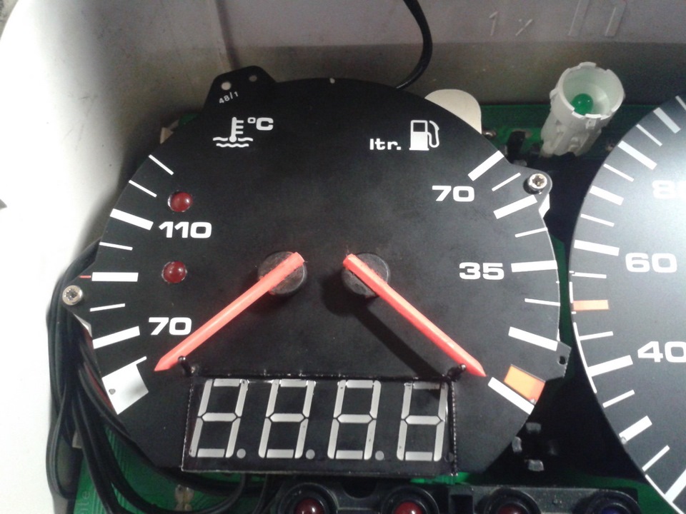

сделаны контрольные лампы перегрева и низкого уровня ОЖ в приборку. (хирургическим методом)

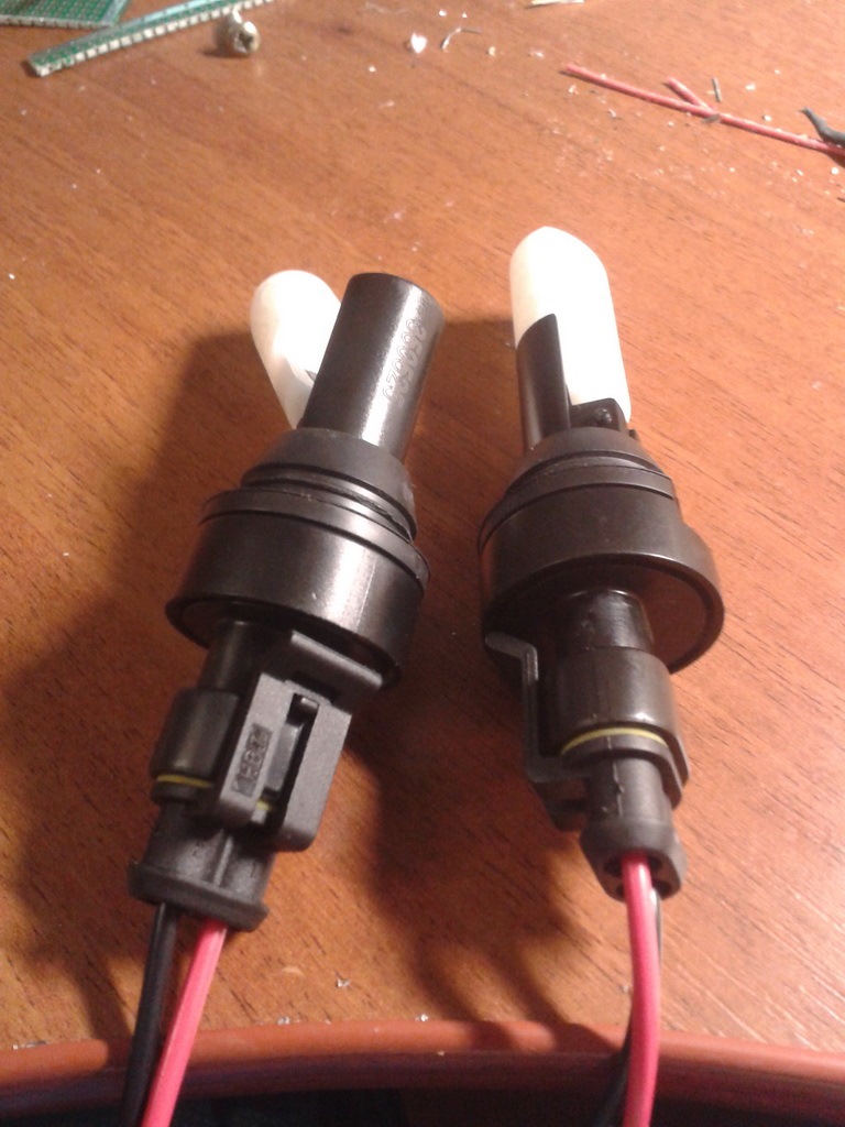

И прикуплены датчики уровня омывайки. Для бачки стекл и для бочка фар Собственно пока такие новости. Нет правда фоток по подготовке крыши и задних крыльев.

Можно поподробнее про умное освещение в плафон ?
xn----7sbbil6bsrpx.xn--p1…processore-pic12f629.html
я делал согласно данного руководства) на сайте есть и другие схемы.
П.с. Не проверял, за работоспособность не отвечаю(
А что бачки стёкол и фар у вас отдельные? От чего эти датчики?
датчики от опеля: 12 38 401) и втулка:12 38 821, бачек на 8литров искать не хочу) есть 5 литров от нивы помоему) кондея у меня нет поэтому места навалом.
