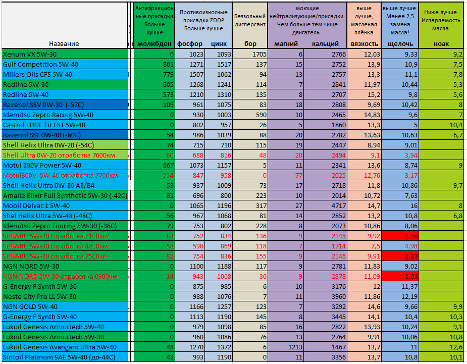

Я снова стал выбирать маслице для форика.
Прочитал кучу отзывов и тестов . Я сделал таблицу с параметрами масел по ней и сделал выбор .
В этот раз масло Shel Helix Ultra 5W-40 (-48C) уступило по температурным показателям Ravenol SSL 0W-40 (-60C)
А так масла очень похожи по составу.

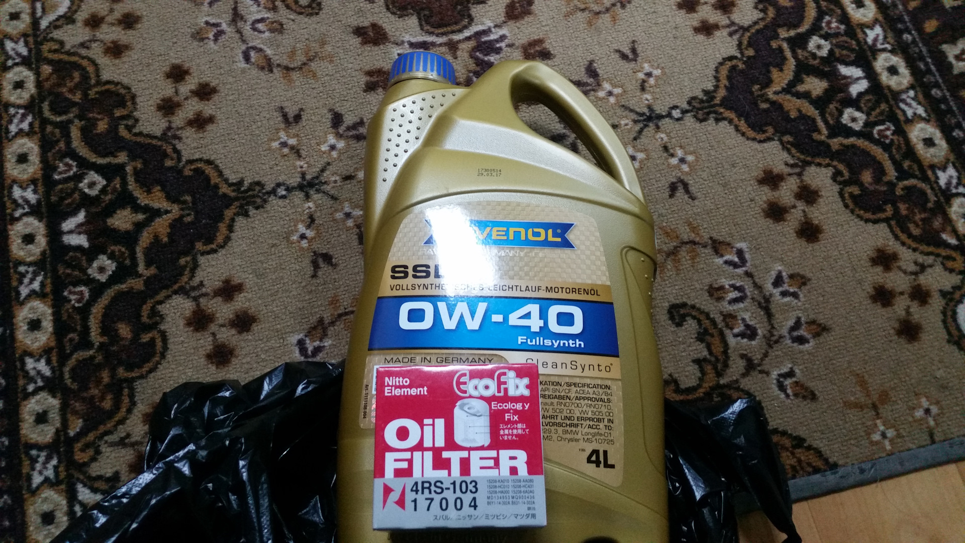

Фильтр я взял Nitto 4RS-103 уж очень мне он понравился )))
Ravenol SSL 0W-40 код для заказа 4014835718791 цена 3300р

То есть не один я загоняюсь, при выборе масла с сведением данных в Excel? Отличная работа!

Улыбнуло, «выше вязкость лучше масляная пленка», может на 10w60 перейти?))
Согласен! Водку ключница делала)
Ig125
Ну блин как я понял, что вязкость это густота. Могу ошибаться (помидороми в меня не кидать )
С масляной пленкой на разрыв не все так просто. Какое масло, какой загуститель. Имхо, 5w30 с МВ229.5 будет крепче, чем 5w50 и вязкость/густота не поможет. А в ковку да, с большими зазорами погуще, но выбирают с минимум загустителя. Это когда первые цифры 15 или 10. Например 15w40. На ойлклубе Павел нск в субаровской ветке хорошо рассказывает.
Ig125
На 10w60 ездиют субаристы на ковке, там зазоры больше.

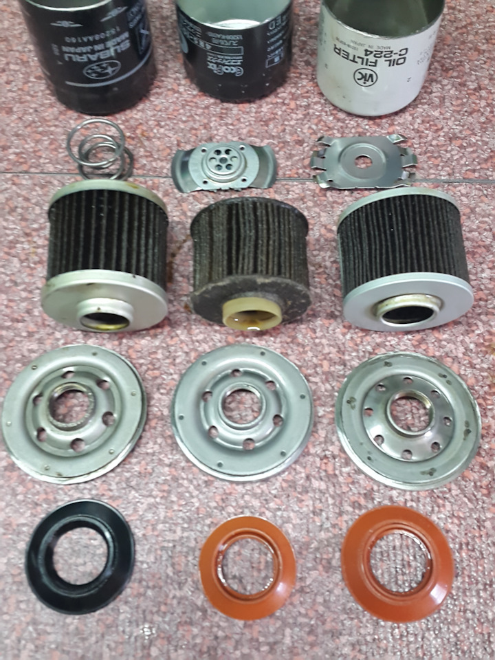

Брал себе фильтр Нитто, распилил, клапан у него обводной слабее субаровского. А в субаровском родном фильтре клапан начинает открываться и пропускать грязь в мотор уже при пробеге 4000 км, после замены масла. Так что Нитто не лучший выбор.
Каким образом проверялся клапан?
Безменом.
Сколько кг?
Перерыл все дневники, так и не нашёл, в каком именно это описано . Год уже прошёл ))) Разрежьте оба фильтра, по очереди в тиски их . и рассухаривателем для клапанов давите, через безмен.
Понял спасибо, просто сегодня как раз таки от нечего делать распилил нитто, и асакаши ( друг себе на легаси ставил)
Распилили значит, посмотрели на бумагу ( разница в толщине длине и ширине) и клапана начали сравнивать, у нитто чё то совсем клапан не давится… как будто заклинил. Где-то валялся оригинал, его хотим распилить глянуть. безмен есть, электронный, для рыбалки) но нет тисков, будем думать как замерить)
Там просто надо строго по оси давить ))) Если немного не по оси, то он у всех производителей как бы "заклинивает". Это нормально.

Nitto 4RS-103
Полезная площадь фильтрующего материала: Nitto 4RS-103 = 158x3,7 = 584,6 см2
Давление необходимое для открытия перепускного клапана: 1.2 бар.
Оригинал
Subaru 15208AA100
Давление необходимое для открытия перепускного клапана = 1.5 бар
Полезная площадь фильтрующего материала: ширина 3.7см x длинна 150см = площадь 555см2
У нас на фублинах под 1000 квадратиков фильтр стоит. Всё по другому, т.к. он перевёрнут. Не должен осушаться у нас. Но, клапан но противодренажный клапан не держит, всё равно осушается. (((
На свежем фильтре при нажатии на газ срезается 1 бар давления масла.
Папа Слава Вы не правы! Я распиливал наш 160, фильтрующий элемент у него такой же как и у 100!

Читал, согласен что Мале лучший выбор. А Нитто имеет самый чахлый клапан и откроется пропуская грязь очень рано.
Зато Nitto и Purflux фильтр не подделывают )))
papasl
У вас значит и фильтр другой не 15208AA100. Этот для турбо моторов . Полезная площадь фильтрующего материала: ширина 3.7см x длинна 150см = площадь 555см2 и это оригинал !
Площадь фильтрующего материала:
Hengst H97W06 = 142x3 = 426см2
Purflux LS 892 96x5,6 = 537.6 см2
VIC C901 140x4 = 560см2
Kolbenschmidt 851-OS = 154x3,7 = 569.8 см2
Mahle OC195 = 167x3,7 = 617,9 см2
Выводы: Однозначные лидеры по всем совокупным свойствам это Mahle OC195 и Nitto 4RS-103. Чуть ниже на пьедестале стоят парой VIC и Purflux. Kolbenschmidt 851-OS мне не понравился — так на лето норм… Hengst не плохой фильтр, но как оказалось по площади фильтрации сильно уступает лидерам. Если смотреть со стороны качества противодренажного клапана то лучший у Purflux — отлично будет держать масло. Если брать по параметру цена/качество то лидер Nitto он стоил 250р при таких результатах — очень высокотехнологичен… VIC — собрал в себе все достоинства помаленьку, но нигде не выделяется — хорошист — рабочая лошадь. Mahle — оказался лидером по площади фильтрующего материала, его долговечным свойствам.
Мой топ по местам — не знаю согласны вы или нет. Пусть каждый для себя сделает свой рейтинг на основе увиденного :)
1 место Mahle OC195 и Nitto 4RS-103 Цена 180р и 170р ОПТ
2 место Purflux LS 892 170р ОПТ
3 место VIC C901 160р ОПТ
4 место Hengst H97W06 180р ОПТ
5 место Kolbenschmidt 851-OS 200р ОПТ
6 место 15208AA100 400р ОПТ
