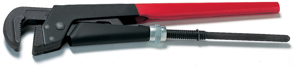

что такое "шведка" ?
Другое название — газовый ключ.
Или разводной.
спасибо, просто первый раз услышал такое название этого инструмента
Шведик)))
"Газовый ключ инструмент универсальный, хотя существует множество модификаций. Самый распространенный и самый первый по времени изготовления из них — шарнирно-рычажный ключ конструкции Йохансона.
Йохансон был шведом и ключ поэтому часто называется шведским или шведиком. Шведский ключ подразумевает плавную регулировку зазора между губками винтом с гайкой, расположенными в одной из рукоятей."
