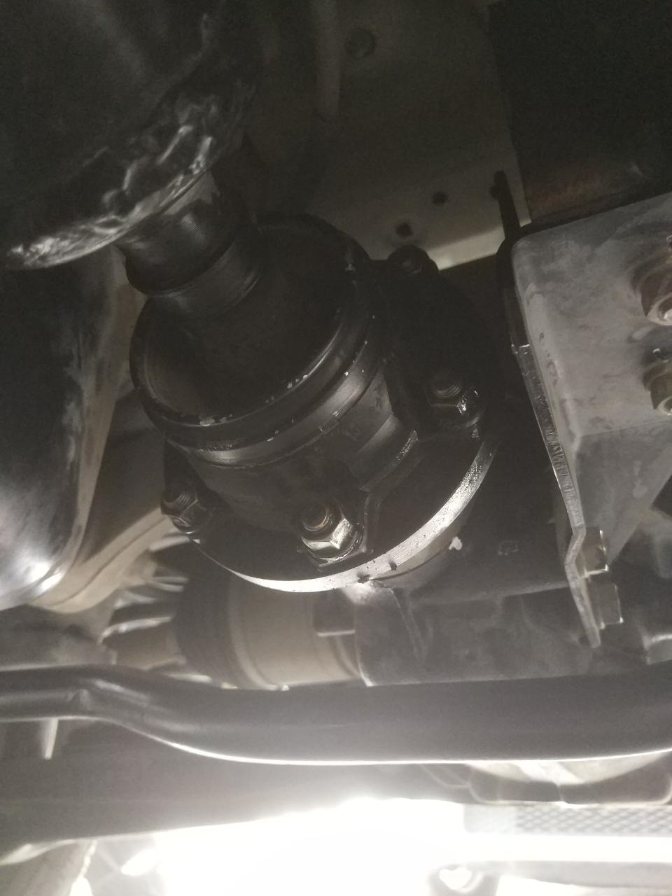

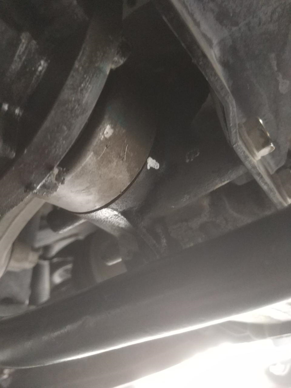

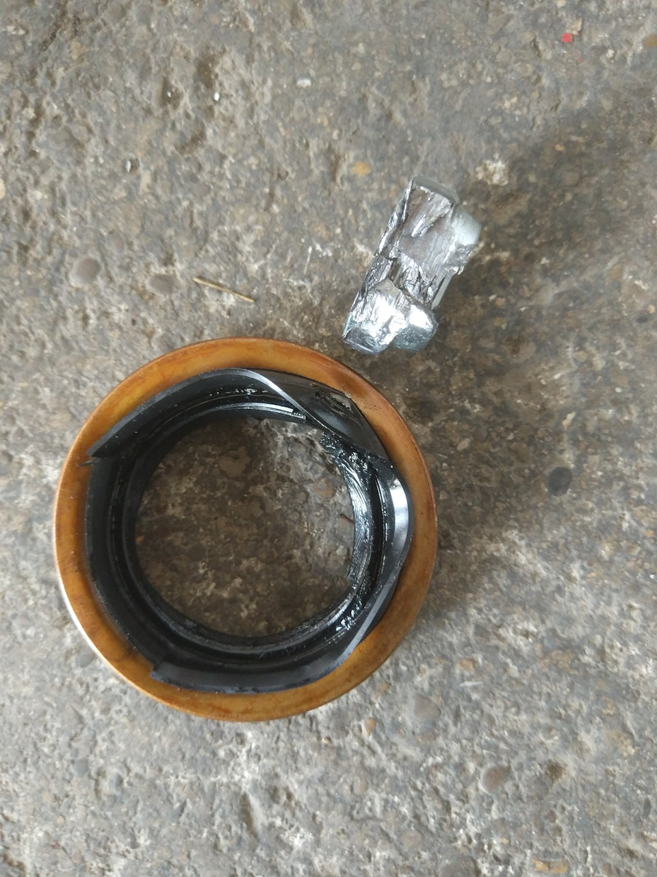

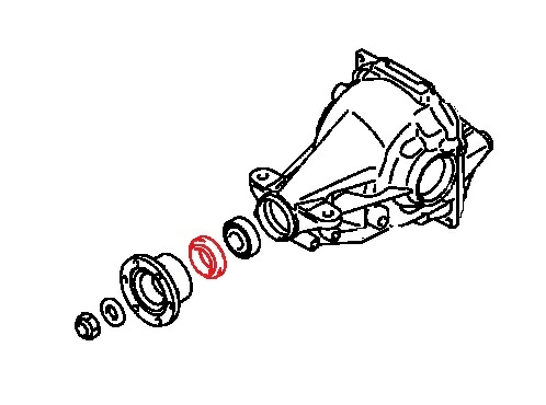

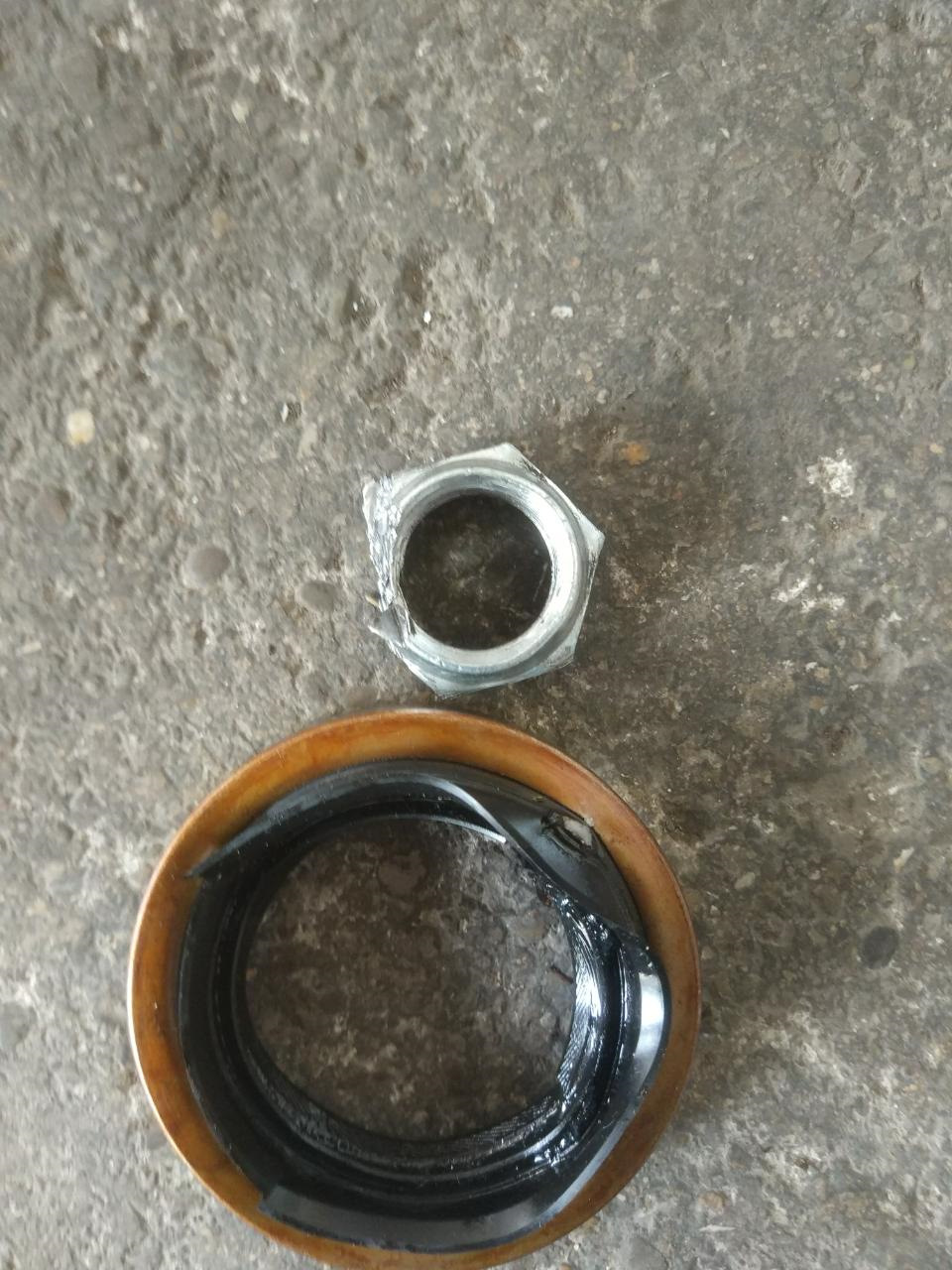

Здравствуйте Паджероводы.Что то заметил мало стал дополнять свой Бж.машинка неломаеца радует, и писать нечего, но вот как то заметил потеет задний сальник хвостовика, решил это дело исправить в принципе ничего сложного нету вроде!я так расчитывал, но не туто было! сняли кардан, сняли защитный пыльник, осталось открутить гайку и вот он сальник, но! эту гайку мы так и неоткрутили, незнаю какой затяжкой крутили на заводе, два здоровых мужика даже на мм несмогли сорвать, пытались скрутить ее почти 2 часа! вход пошел фен, но и от фена толку ноль, картина маслом как говорица! что делать взял зубило, и акуратно начал рубить гайку, чтоб неповредить резьбу, вобщем гайка сдалась через 30минут.после поставил метку на заднем кардане и флянце, снял флянец снял сальник, все собрал в обратной последовательности, главное поставить по меткам потом, гайку выточил, мой хороший друг и токарь, посадил на локтайт гайку и собрал все.Всем Мира!

смотрите на заднюю дверь, если потечёт, там будут точки масла
Спасибо но уменя не тек так, потел, масло не капало.
