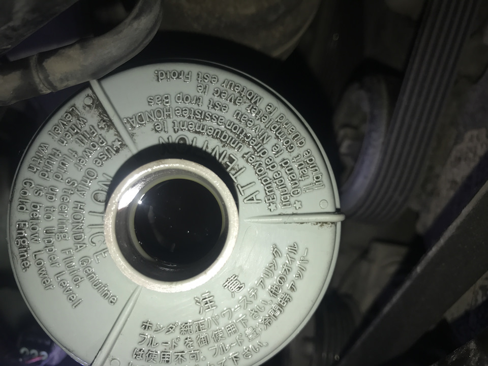

Моя любимая тема! 90% осмотренных мною автомобилей имеют насмерть черную жидкость! Неужели жалко литра жижи для хорошей работы агрегата?..
Замена жидкости ГУР каждые 20000 км.
В первом случае владельцы автомобилей либо не в курсе…типа а где это написано?..нам не говорили и вообще
Во втором случае сервисы обслуживающие автомобили не предлагают данную услугу…не понятно по чему)
Мой случай!
жижа черная)
Сливаем в емкость специально посмотреть цвет
Заливаем новую! Посмотрите разницу в цвете)
Запускаем двигатель, выставляем уровень, крутим руль. Смотрим! Жидкость уже потемнела! Но есще просвечивает).
Дело в том, что грязи в системе очень много и теперь потребуется неоднократная замена жидкости, но сразу лить несколько литров не рекомендую. дайте новой жидкости собрать в себя грязь, покатайтесь 500-1000 км и повторите замену.

При покупке менял на 105 тыс, такая же херня была, и промывали сразу же на вывешенных колесах, пока чернота не ушла и не потекла прозрачная жидкость ! Два литра PSF ушло !

Это индивидуально. Гур это роторно-лепестковый механизм. Трение производит стружку(нано стружку) взвешенные частицы метала, они смешиваются с маслом

Из моего опыта, грязь накапливается в самом гидроцилиндре рейки, и хрен она оттуда выйдет. Давно уже подумываю об фильтре на обратку, была б она у меня одна, давно б поставил)) хотя бы временно, чтоб собрать грязь. И кстати, магнитик в бачке тоже удивит, причем стружка уходит полностью за пару дней
я для себя понял что раз в год буду менять(25000-30000км), с частичной промывкой
