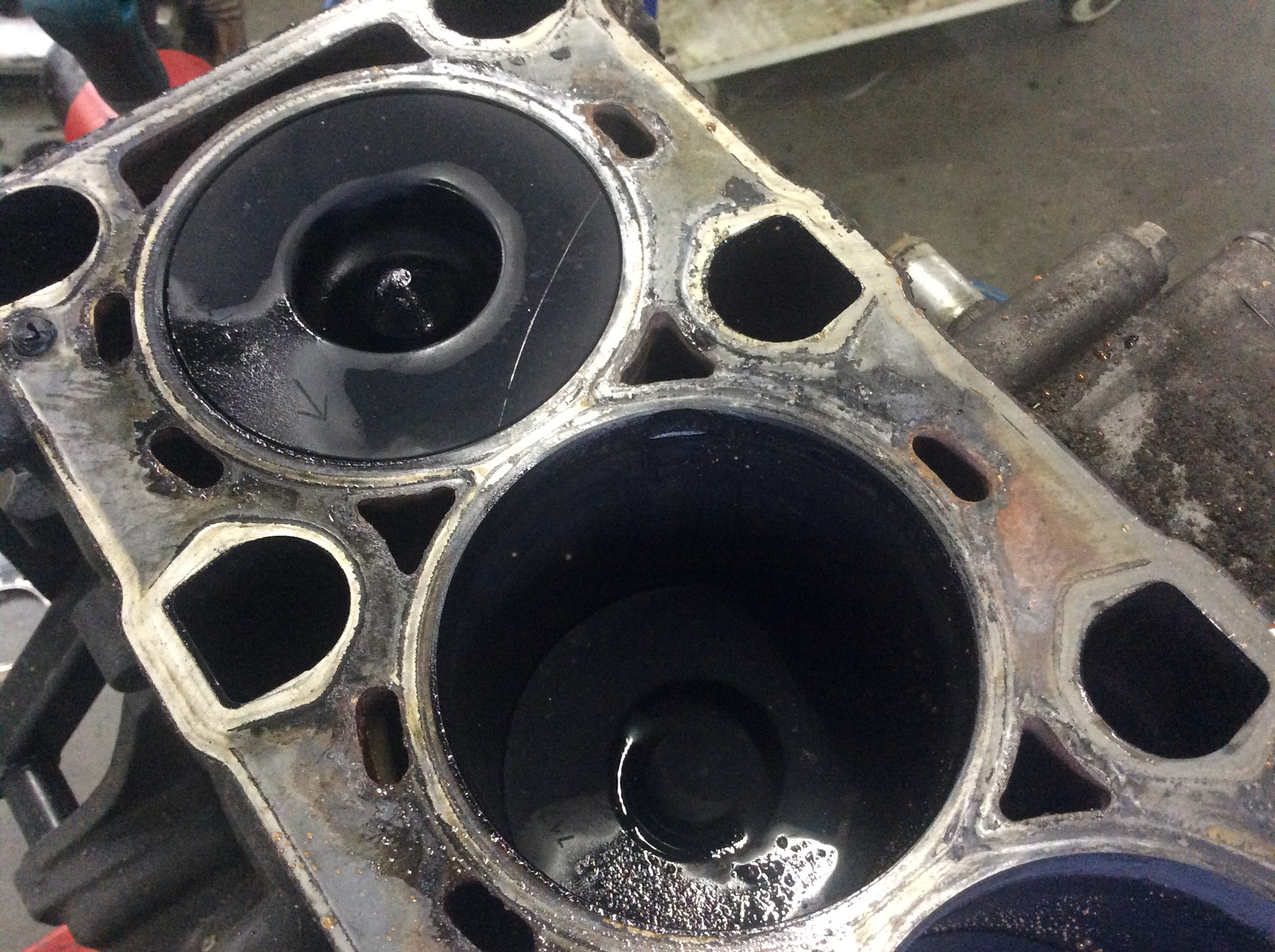

вот первичные данные получены, по цилиндрам
по 2-3-4-5 цилиндрам выдало 84.445 плюс минус 1 сотку виден хон хорошо.
а на первом 84.449 причем элипсности нет, но задиры вертикальные видно хорошо,
вопрос на какой размер растачивать ?
если
Cylinder bore diameter = 84.460 to 84.442 это оригинальный размер
трудно сказать как глубоки задиры,
Еще смешнее все готовы сделать, только до этого никто тд5 не делал, но опыт у всех аааагромный . Теперь понял почему в гараже настоятельно меняют на контрактный
У тебя цилиндры в допусках, если масло не ест и не сапунит, то не мешай машине работать.
масло не ест . сапунил со страшной силой, проехал 200- 300км по пустыне в пыли, похоже сбоку фильтра подсасывало пыль .
дым белый валил из мотора и маслощупа, пока на контрактном езжу, все навесное с моего мотора переставили, турбо, гену, стартер и даже фланец и насос водяной тоже. до этого успел заменить прокладки инжекторов, не помогло, компрессию выдало везде 18-20 по первому 7-8 . плохо заводилось очень, по пару минут крутили, плеснули масла в цилиндры немного, с пол оборота завелась.
Тогда точи блок в +0.5 весь

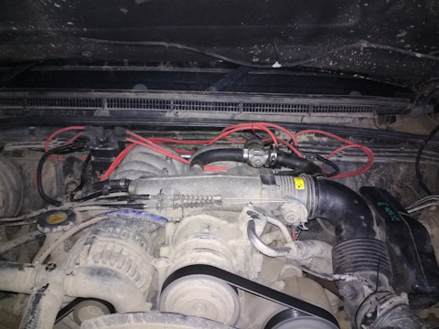

Вот ведь какой трешь. Я свой сверху под крышкой видел уже не раз и все было красиво. Сейчас увидел снизу сняв поддон. Тоже вроде огорчаться нечему. Как минимум все чистенько. Увидеть что-то интересное снизу похоже невозможно.
Одно не пойму, отчего столько газов картерных. Совсем мне не хочется его разбирать. Если бы из него масло не давило то и не думал бы об этом. Теперь после того как поменял выходной сальник коленвала вообще буду очковать. Хоть все и по инструкции, но уже не оригинал. Поставил Victor Reinz. До конца недели до машины не доберусь.
Снизу ничего не увидишь. Гбц поднимать мерять выработку. Если все в допусках, наложить новый хон, и новые кольца. Гбц проверка седел, клапанов и направляек

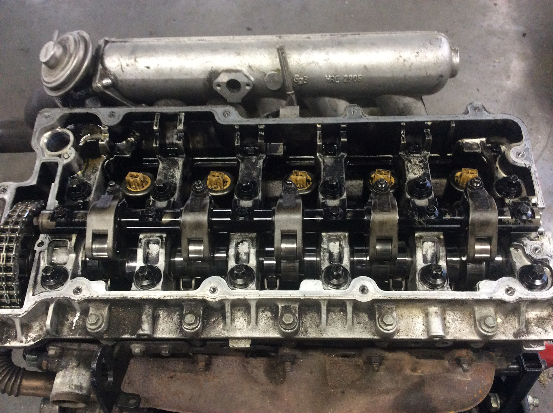

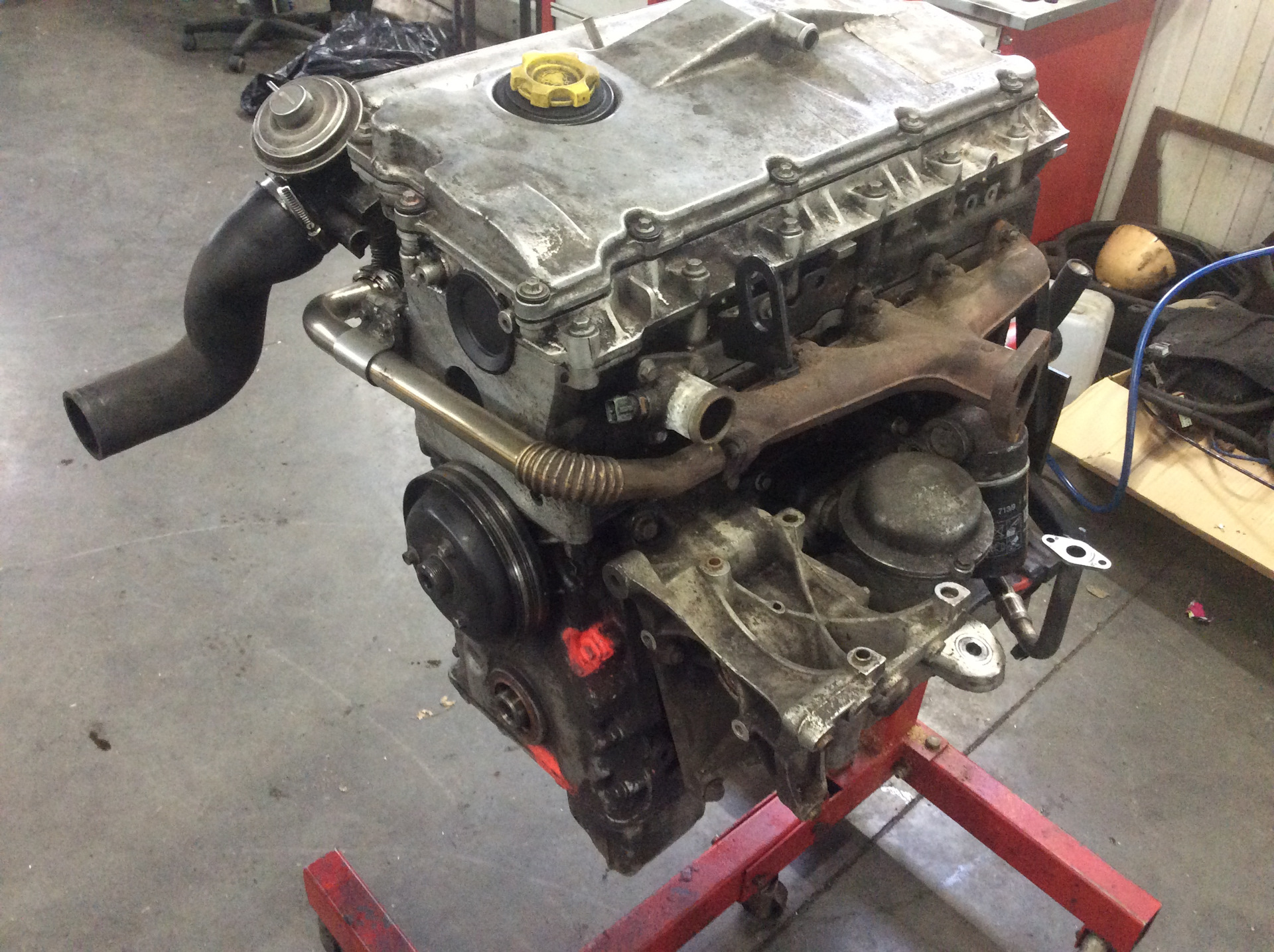

Леш, это контрактный мотор из Англии? Если да, то предмет для разговора с поставщиком серьезный.

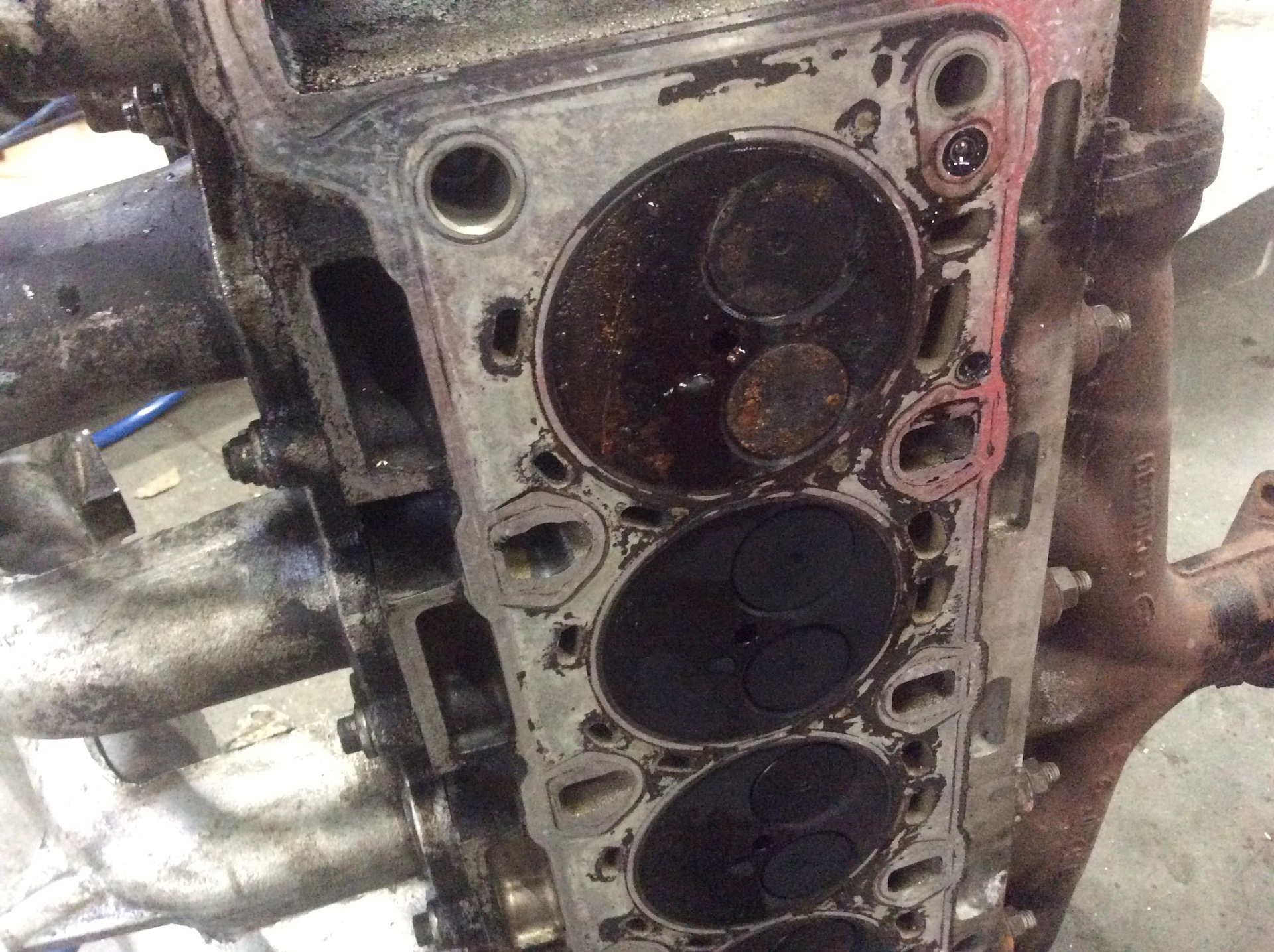

Это поставщик и прислал. Поставили на машину, плохо заводиться и стучит. Поставщик отправил другой мотор а этот мне на вскрытие и дефектовку. Этот мотор будет продаваться по запчастям.
Странно, что они моторы отправляют не глядя.
Интересно. Это вроде дорестайл — форсунки старого образца. И охладителя egr нет. А у меня послерестайл тоже без охладителя. Наверное потому, что авто для нашего рынка…

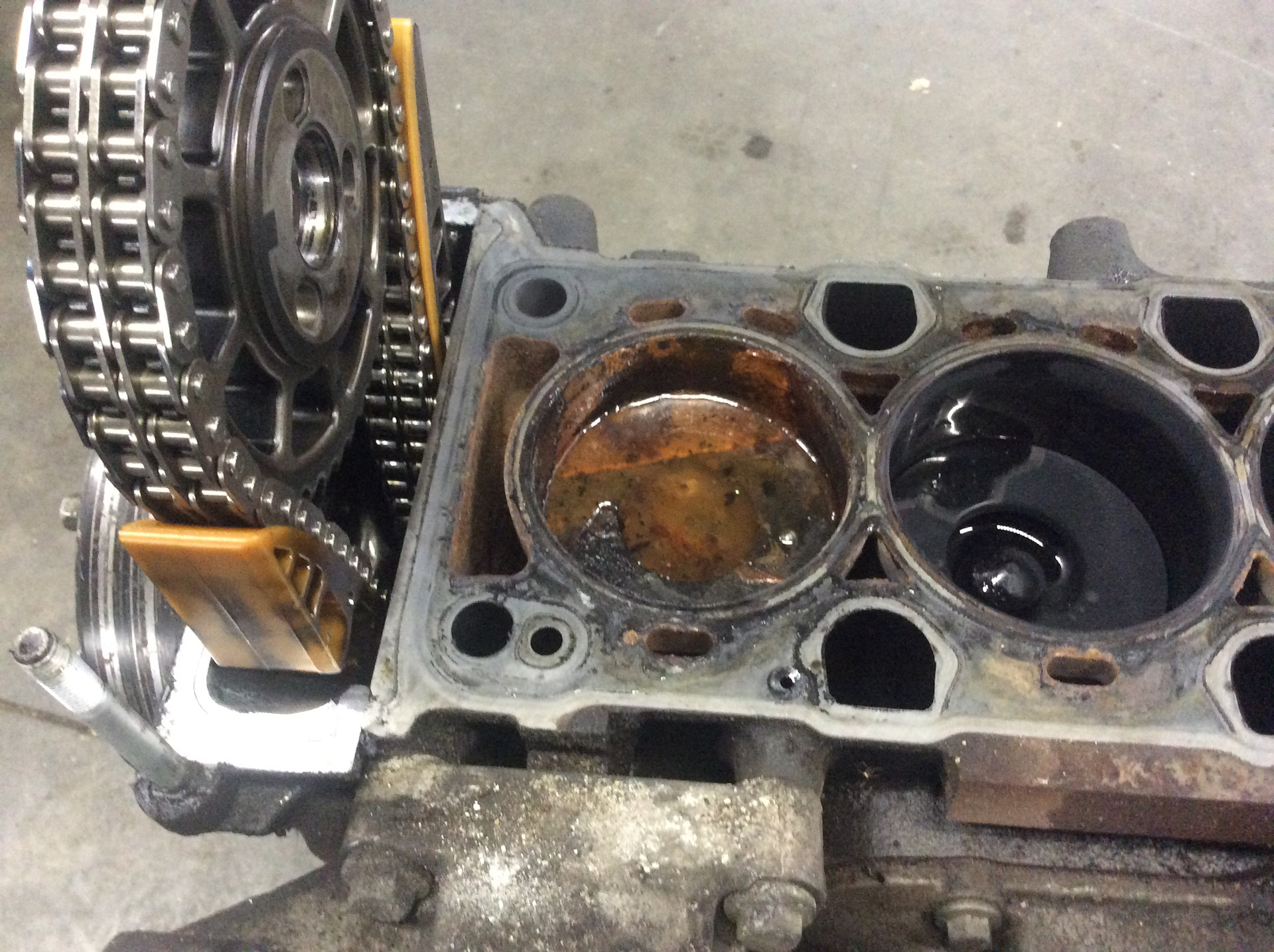

трещина, да?
Скажу после опресовки
Прокладка, или трещина ГБЦ?
Нет, это не антифриз а вода
Откуда?
В топливе?
В топливе врядли
А откуда тогда вода?!
В среду на язык попробую. Если сладко, то греванули мотор и вместо дистиллированной, обычной воды добавили. А если не сладко то думать буду.

Ставлю на то, что будет сладко;))) Не могу представить, откуда в горшке иначе вода возьмётся в товарных количествах!
oboltus1
Неё, у меня деф и диско с перегревом и поведёнными гбц. Ещё диско с мотором, а это контрактный из англии.
Какой-нибудь работник решил насолить шефу в англии, налил воды через впускной коллектор.
И как раз в первый горшок попал.
Ну если только так…
