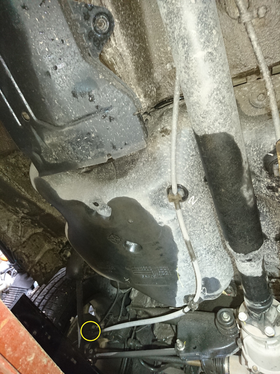

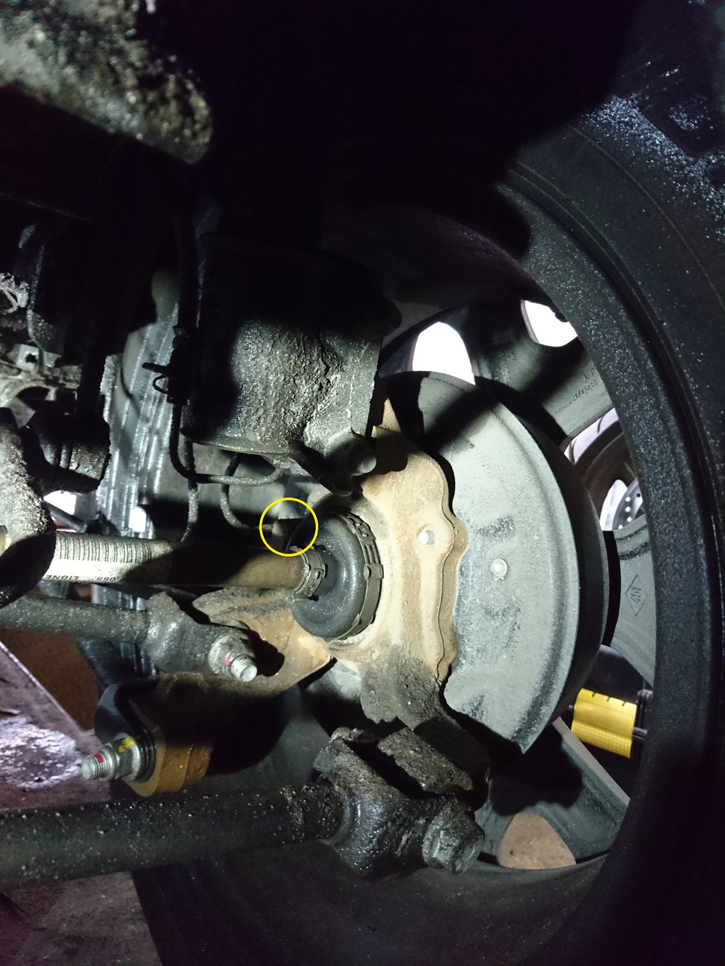

Первый визит. Загнали в сервисную зону, час ковырялись — в итоге поломка датчика АБС на заднем левом колесе.
Сам датчик представляет собой пластиковый цилиндр толщиной примерно чуть больше карандаша. Торчит позади тормозного барабана и ничем не защищен.
Как только попадает вода, мой поломанный датчик замыкает, и я остаюсь на моноприводе. Поэтому и иногда вылезал "полный привод" — была сухая и морозная погода.

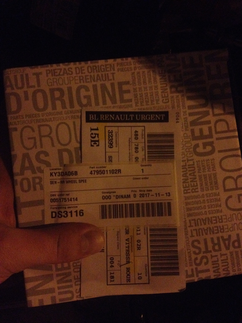

Второй визит. Датчик на складе появился, записываюсь. Сразу говорят что примерно займет 1,5 часа. Очередное мое уже не офигивание, а охреневание — там открутить всего один болт головкой-звездочкой и отсоединить клеммы проводов, при этом не надо колес скидывать, доступ прекрасный с подъемника — и на это 1,5 часа?! На что мне говорят, что время с запасом взяли. Ремонт выйдет еще в 5,5 тыс… Да, можно было заказать отдельно, дешевле, но внятного артикула я не нашел, а впереди вновь поездка за 900 км, хотелось бы ехать с ESP и в режиме AUTO…
Прождал час, подхожу к приемщику, а у них консилиум — датчик поменяли, а ошибка осталась. Решили прокатиться немного, только завелись, ошибка сразу пропала — видимо, колесо чуть качнулось, датчик сработал, ошибка исчезла. Попробовали АБС тут же у салона — все отлично)

Спасибо за полезный пост, добавил артикул суда :)
— sites.google.com/view/art…0%BA-abs#h.p_1yVSoh8L0JTZ
И, я столкнулся, с токой проблемой! Сделал диагностику, показало неисправность, задний левый датчик ABS. Аригинал в салоне, мне предложили, за 6.200 т.р. и + работа! Поехал я в интернет магазин, заказал датчик за 800 руб. на следующий день забрал, и установил 400 руб. установка! Езжу вторую неделю, всё отлично! Reno Kaptur 143 ( М.Т )

Цену датчика и аналоги не смотрели?
Самому поменять без дилера.
Я не смог найти адекватного артикула, а выезжать мне уже послезавтра с утра, так что решил не рисковать. Было бы больше времени — нашел бы. Даже сейчас, имея артикул, на автодоке один какой-то датчик за 980, остальные от 3 тыс и выше (у дилера взял за 3,3 вроде), аналоги Бош примерно от 670 до 800, но хз подойдут ли)
Теперь-то я точно буду менять, при новой поломке датчика, без дилера — быстрее и дешевле)
