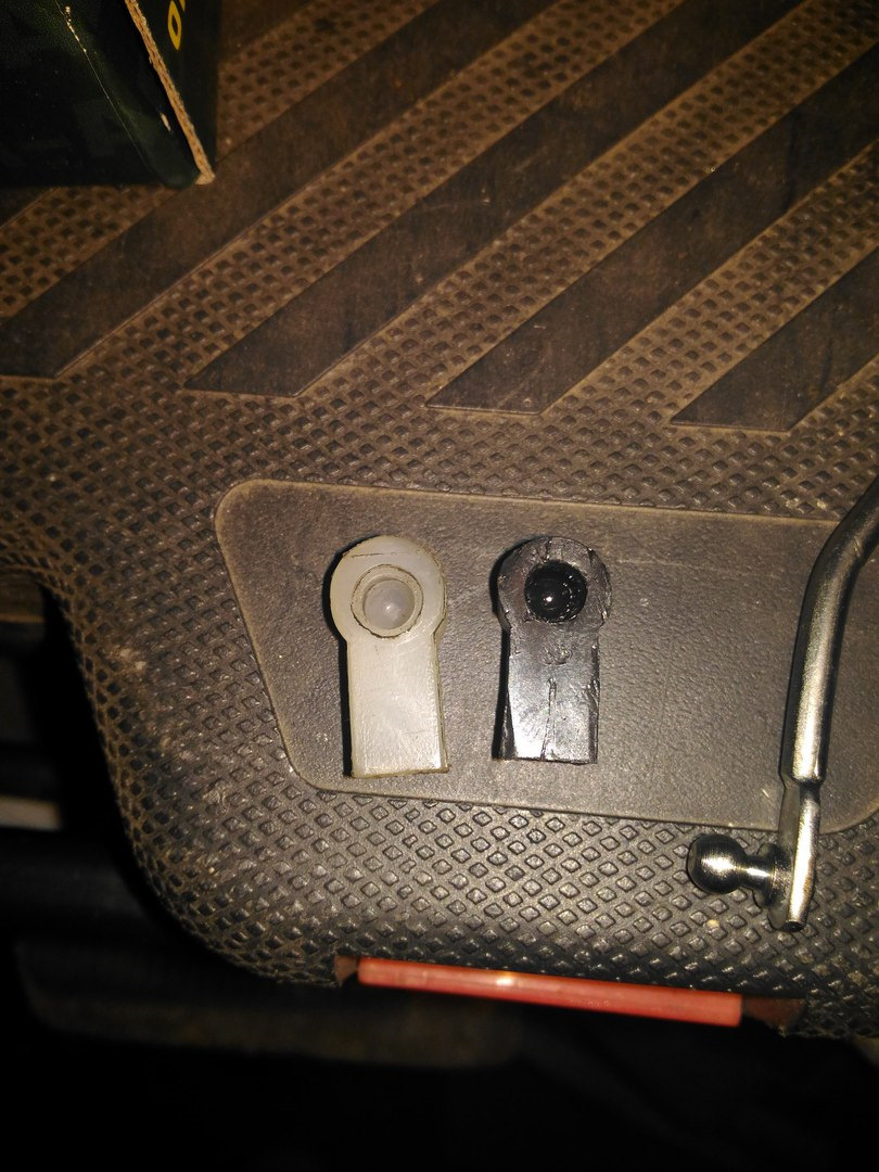

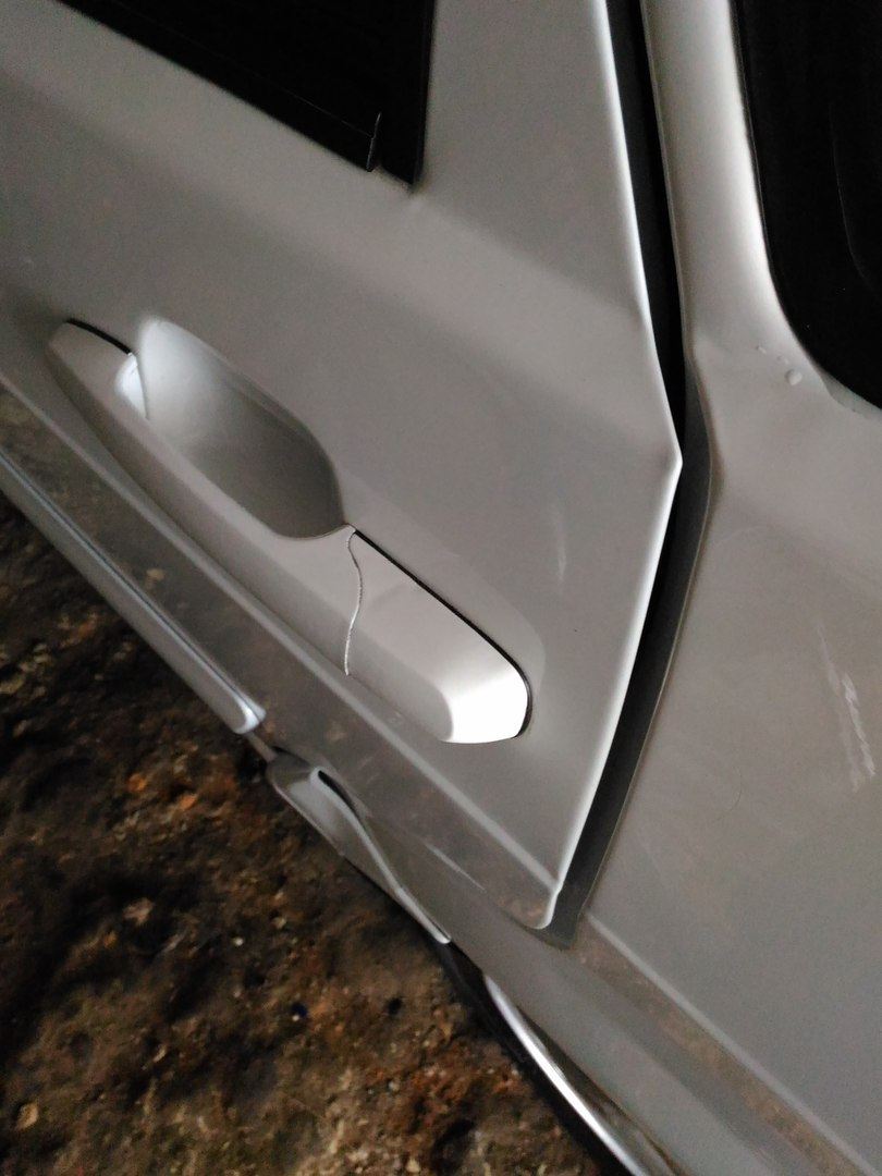

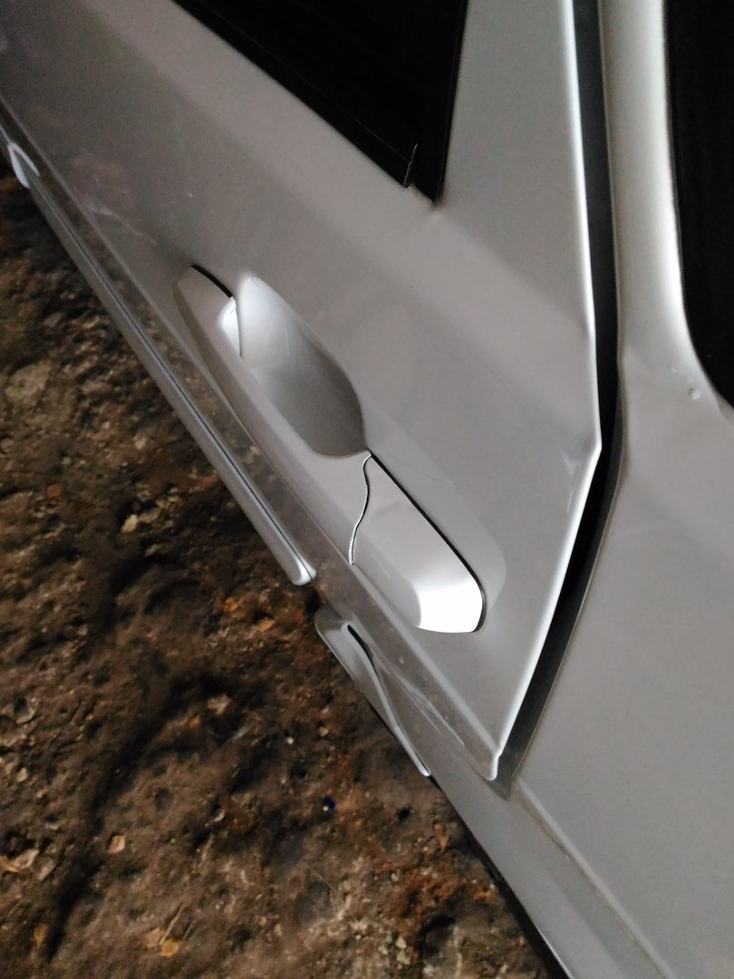

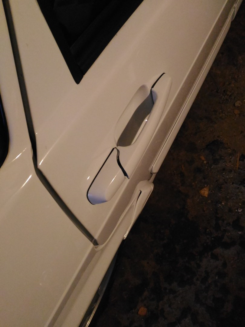

Поставил 2 недели назад, только 2 штуки задние. Это полный пи… ребята! Не берите их, ставятся они конечно на свои места легко, но подгонка… Сразу нужно укоротить тяги, плюс снять фаски на пластиковых защёлках, т.к. заводские великоваты для этих тяг. Потом долгая и муторная подгонка, снимать с замка новые тяги это ещё тот гемор, левый замок я практически убил внутренний, хотел уже менять, но кое как подделал. Короче прилагаю фото до и после.Поначалу зазоры были просто аховские, убираются посредством укорачивания тяг и нужно немного натянуть на себя пластинку, на которую надевается сама тяга. Передние 2 у меня что то уже отбило всё желание менять, пока не знаю когда поменяю.
Ну как то так. В итоге, если вам пофиг на зазоры, то их можно брать, ставятся с первого раза и свою функцию открывания выполняют хорошо, но, если вы за красоту как я, то брать не советую — много мороки с регулировками.

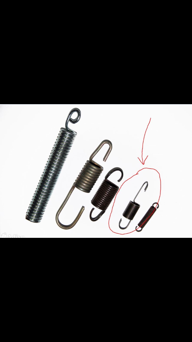

С самого начала стоят "Тюн-Авто", вроде всё нормально не считая пару нюансов которые я сам поправил)
Дело в том что там пружинки стоят "кольцеобразного типа" если можно так выразится.Так вот проблема именно в них в основном)
Они толком не притягивают обратно ручку, на них большая нагрузка и в итоге они ломаются.
Нужно просто в одном месте поставить пружинку которая в любом авто магазине стоит 10р)
И проблема решится)Зазоров не будет и притягиваться они будут огонь!)
Вот такого типа пружинку нужно вкорячить туда) см.рис

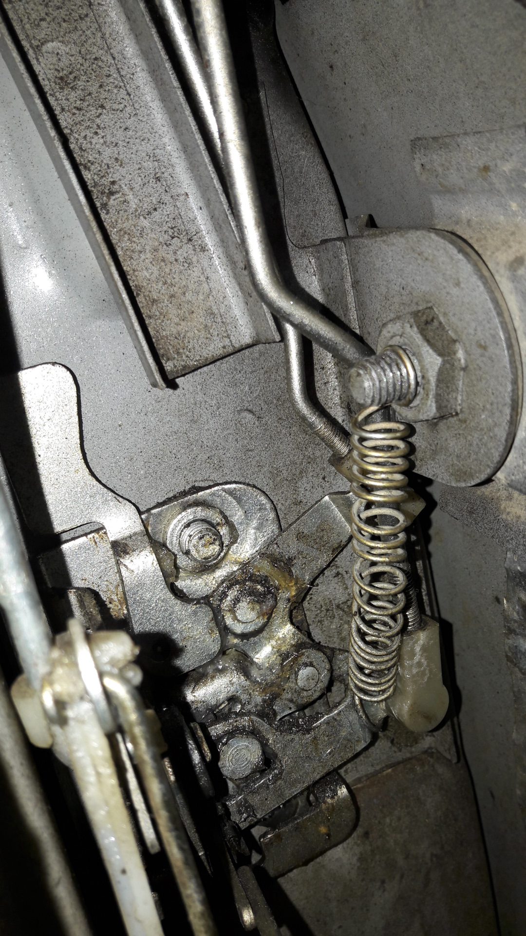

Не подскажешь, от чего пружина и куда крепить?
Давно было…щас фото поищу, если найду прикреплю.Смысл в том чтобы пружина "усиливала" давление на "возврат ручки".
Без неё они болтаются…
Пружину нашёл, от газа на карбюраторе (продавец сказал), а вот как крепить, это буду сегодня смотреть…ты бы фото скинул, очень бы помог
Это фото максимально объективно показывает как и куда она крепиться, удачи тебе.

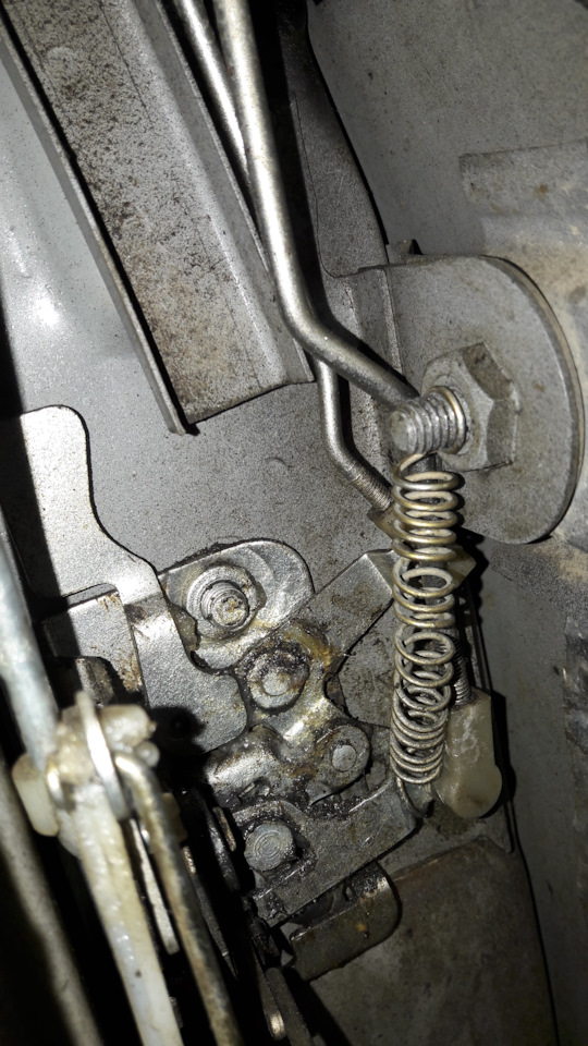

Нашёл фото как и где она стоит у меня.
Там ппц как неудобно это всё делать).
Но оно того стоит…ручки максимально плотно к тачке!
Возьми длинные "круглогубцы" без них не варик.
И если уж туда полезешь то совет тебе, СМАЖ ОБИЛЬНО ЗАМОК и пролей его немного маслом!)У меня пятый год проблем с ним вообще нет!)
