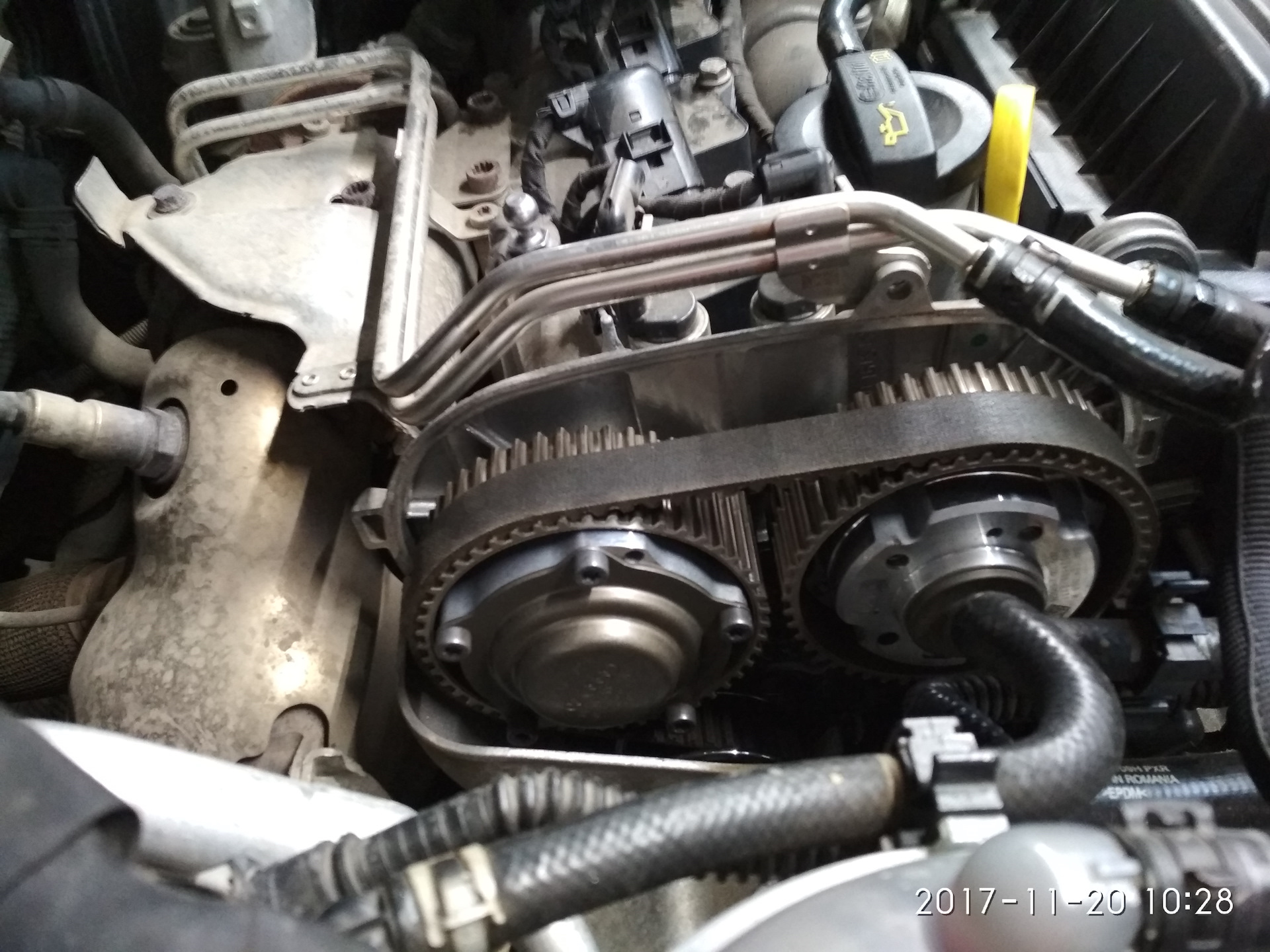

Затем осмотр подкапотного пространства снизу и сверху, подвеску, ремни и т.д. по регламенту:
При моих пробегах, мастер сказал, если хотите можете через год поменять один один ремень без роликов, т.к. материал ремня стареет просто от времени и лишним не будет…Надо подумать, будем изучать матчасть…

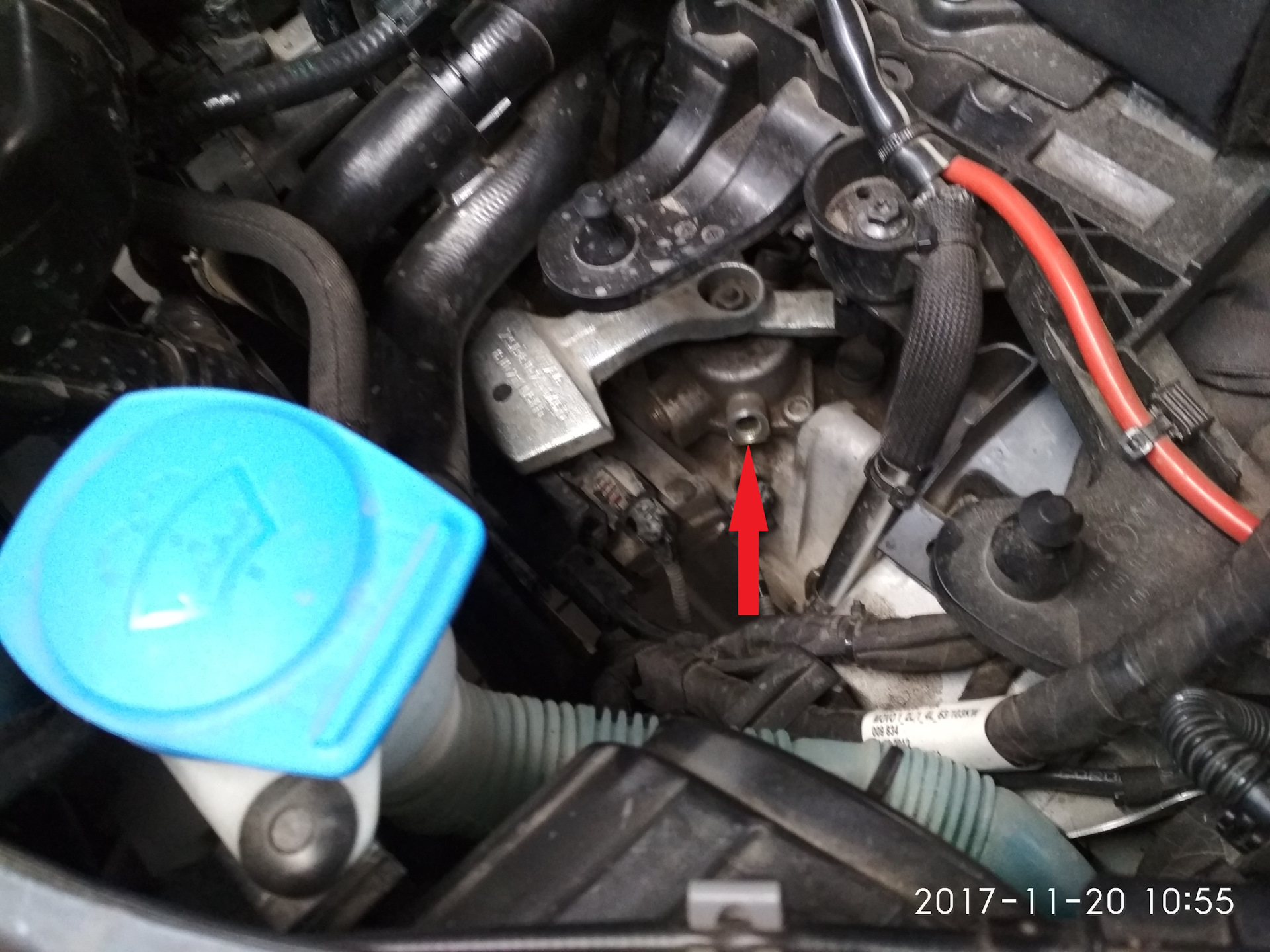

Масло в МКПП через отверстие датчика заднего хода очень даже удобно заливать, если приобрести в Ашане или Окее гофрированную воронку с длинным горлышком. Главное обращать внимание на размер соска при покупке (чтобы зашёл в отверстие). Ремень ГРМ первый раз осматривается по регламенту через 60 ткм, а меняется на 120. Так написано у них на сайте. Понятно, что лучше раньше, но не через 60 же тысяч его менять, разве что в моём случае, когда за 5 лет машина прошла только 35 ткм. Кстати, никто не знает, когда надо менять топливный фильтр на А7?

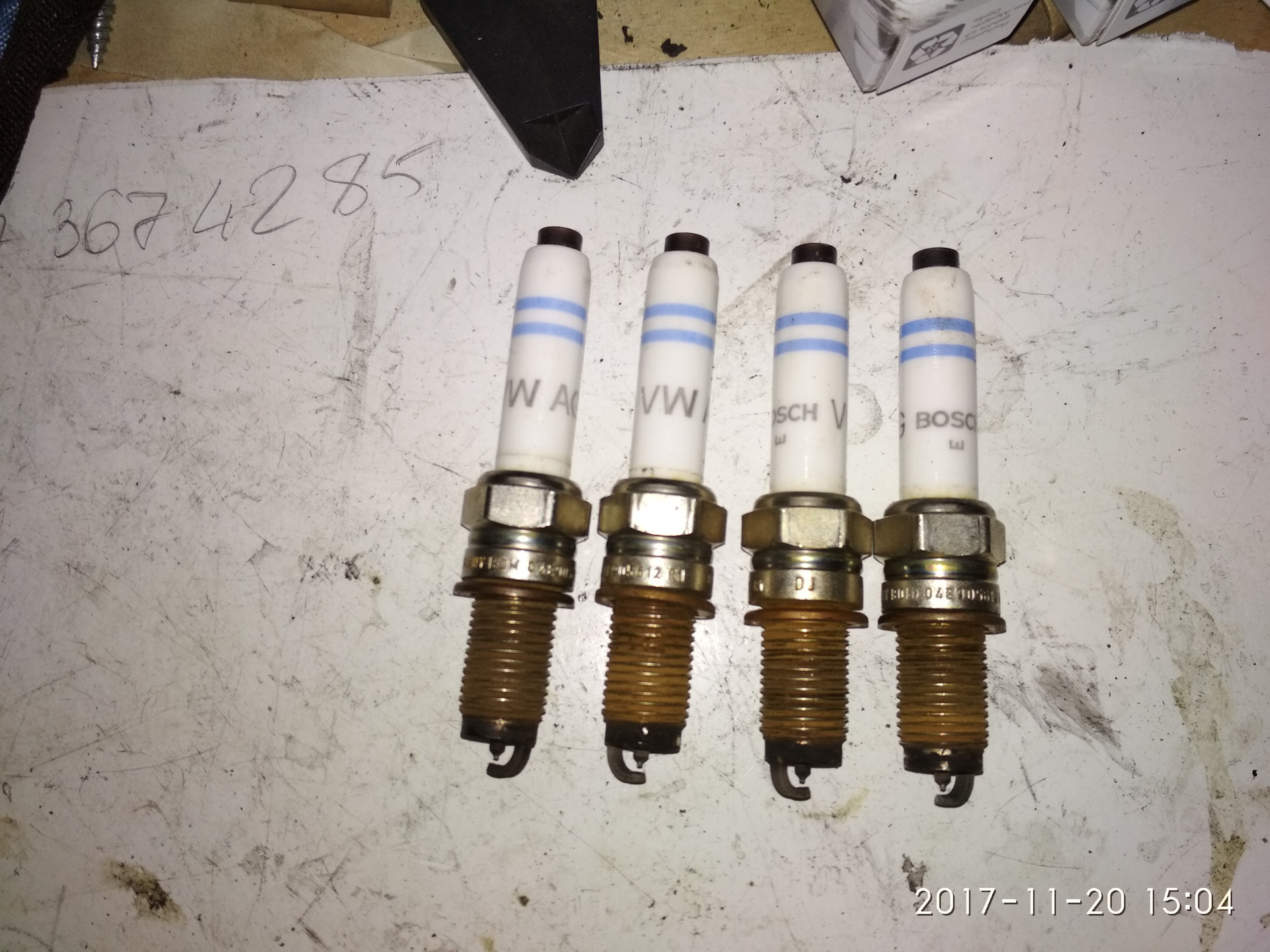

Центральные электроды свечей в нагаре, они должны быть чистыми
И что это значит?
Значит, что свечи не успевают самоочищаться: либо не набирают нужной температуры (много городской езды, мало трассы), либо турбина масло гонит
Трассы нет вообще, только короткие поездки по городу, а город маленький, за полчаса из одно конца в другой можно доехать

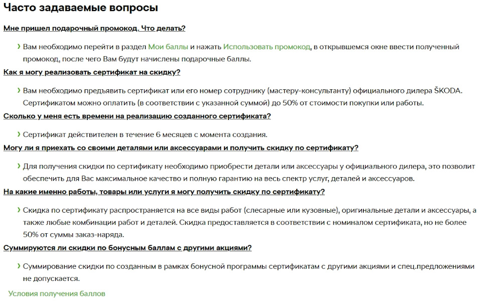

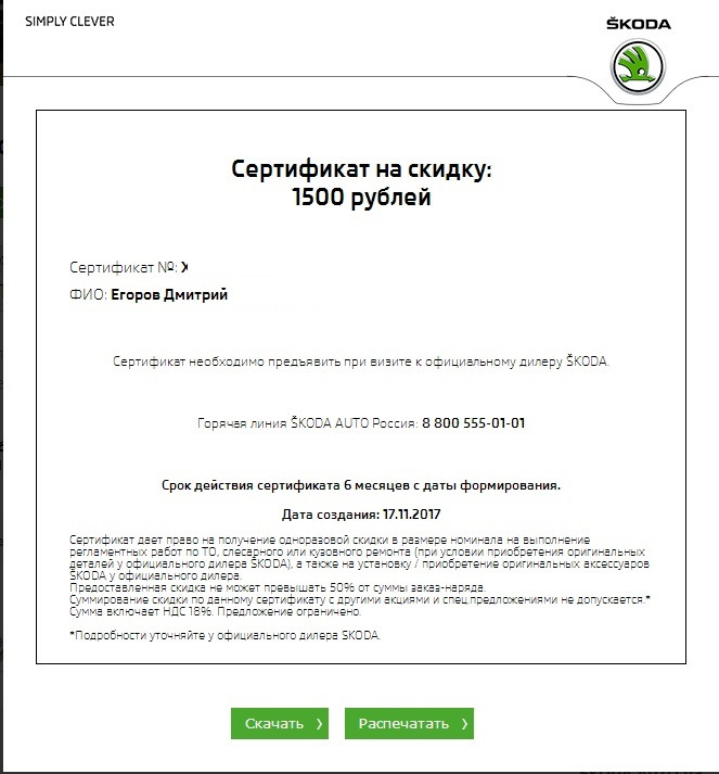

Не понял — а почему нельзя было воспользоваться сертификатом на ТО ?
Расходники не у них покупал, а у прежнего ОД, чеков нет

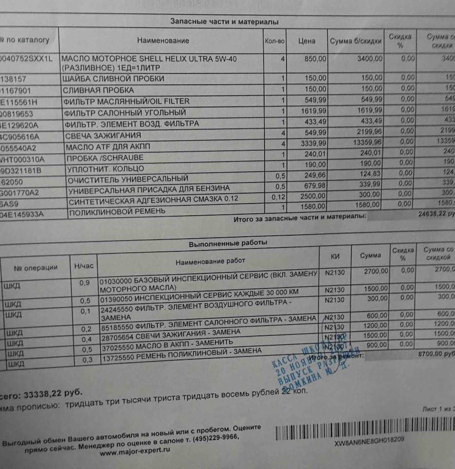

Да я про то, что сертификатом же можно расплатиться за работу которую проводили по ТО разве нет? То есть дилер выполнил работу на 3600р. Без учета расходников, которые были куплены до этого (не важно где) можно же было заплатить 3600-1500=1100р. Разве нет?
Да, но я приехал со своими расходниками, говорят если бы брал у нас или типо чек гони, что у прежних, короче отговорка…
странно — ведь формулировка в сертификате говорит о том, что сертификат на проведение регламентных работ и ТО, потом ЗАПЯТАЯ и написано что слесарный и кузовной ремонт ПРИ условии покупки З/Ч у дилера. — То есть не идет речь о покупке расходников для ТО.
Блин — мне предстоит ехать на ТО — как раз 60-ое. Фильтры как всегда я сам покупаю. Как, интересно, интерпиртирует данную формулировку мой дилер?
Скорее всего тоже откажет, хотя у вас салонов полно, это у нас один
Жаль конечно))) я-то закупаю всегда фильтры (воздушный, салонный и масляный) а масло и все работы проводит дилер. Нужно теперь их спросить, а то тоже, как и ты распечатаю сертификат и не смогу им воспользоваться)))
Вот и у меня лежит, пропадает, хотел что нибудь заказать и оплатить часть сертификатом, но у них(ОД) такие цены, что без скидок в любом интернет-магазине дешевле выходит…
да и у меня такая же математика. расходники (фильтры) я покупаю за 1500, дилер сказал — если они (фильтры) мои — то цена будет ниже на 3600р. = без сертификата на 1500 я больше сыкономлю.
Dmitrij551

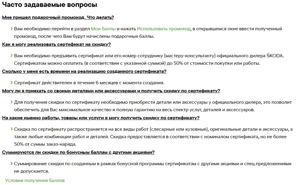

Нашел в часто задаваемых вопросах описывается случай, можно ли приезжать со своими з/ч — ответ НЕТ. Фото специально сделал. Короче нужно копить баллы и потом общей суммой оплатить что нить.
