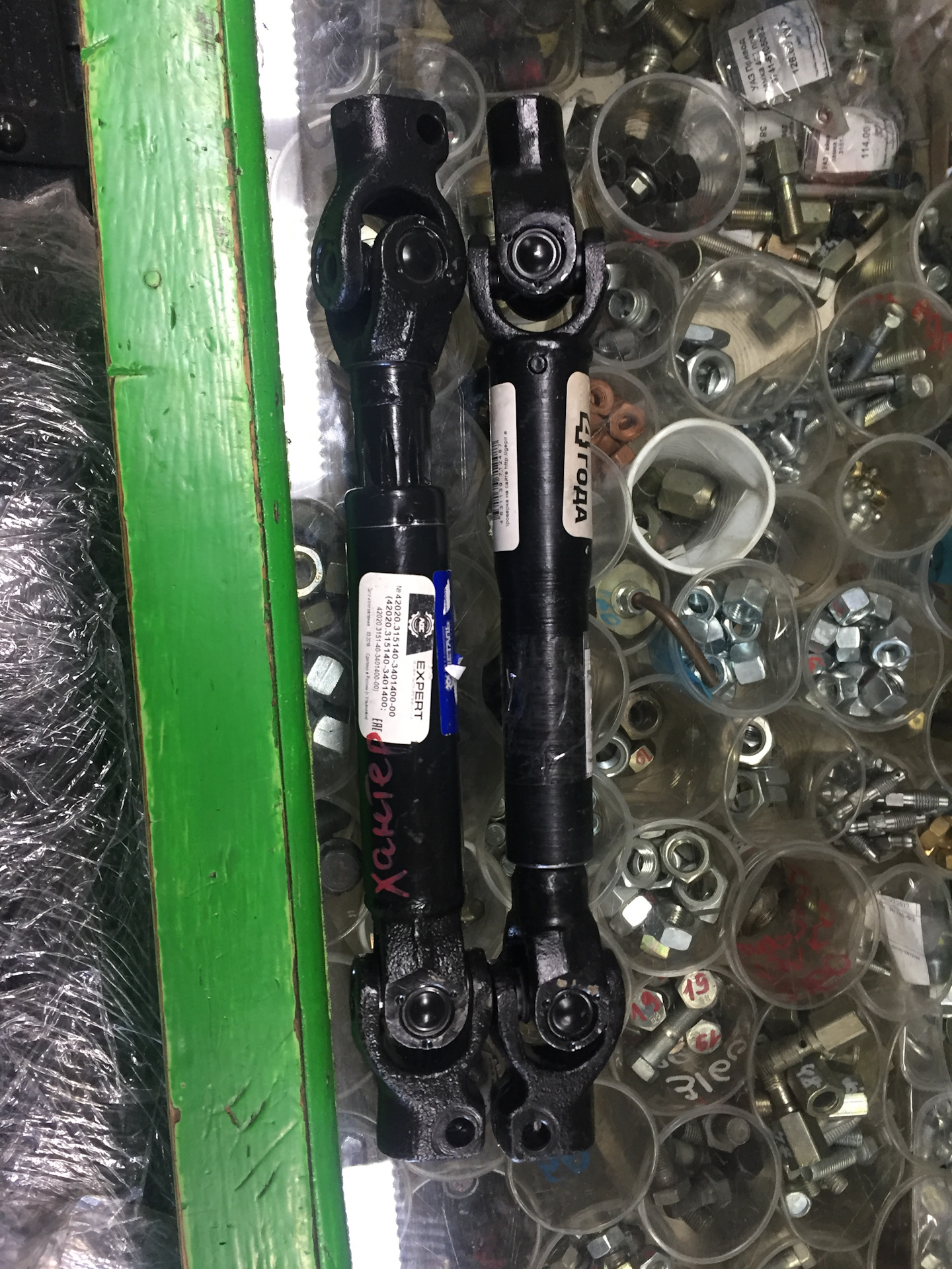

Вот что я нашёл и купил! Вал Хантера под гур юбей! На фото рядом с валом адс для патриота с 14года. Точить, пилить не нужно, только вилку сменить!)
Номер вала 315140-3401400
Привет! Крестовина как на делфи? )
Привет! Нет там 16, т.к. адс. На делфи 15. Разворачивал вилку делфи под 16ю соответственно. И в сентябре машину продал🤷♂️
спасибо! и как он, если помнишь, лучше 31512?
512 тоже самое, что и от Хантера под гур юбей, только длинней. .Переделкой остался. Только тавотню надо все же. Чтоб подмазывать) С валом ваксойл в отлично встало. Ни чего не пилил и не резал.

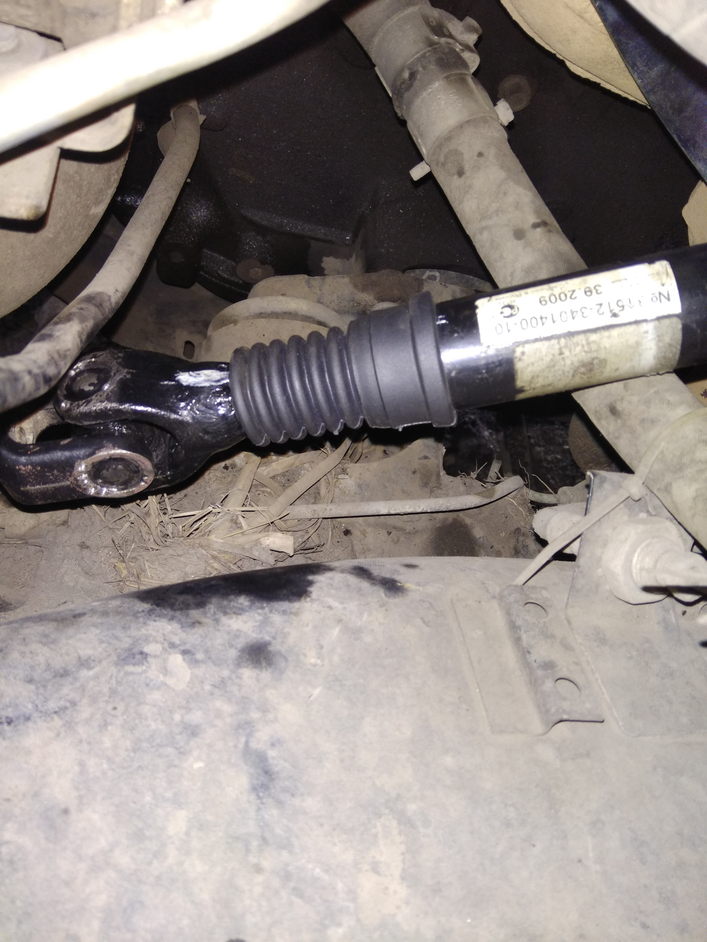

Вот как получилось
Классно! Я резиновые патрубки одевал и все на хомуты.
MP163

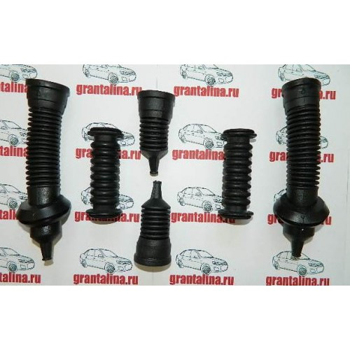

Добавлю ещё 5 копеек)) на этот кардан после внедрения одел гофру. Трубка проводов 11180 короткая, 11180-3724195-01. Те что на фото посередине, отрезаешь со стороны малого отверстия по первой волне гофры и одевается на обе части как родная, без хомутов не слезает.

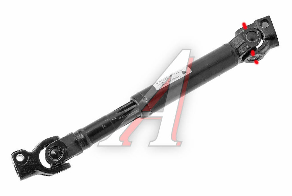

Вал значит укорачивался по шлицам. Не понял только где шлицевое ещё протачивается?
По красным линиям на шлицевой части резал и сваривал, заштрихованная часть выбрасывается, Snovigovik по другому укорачивал, с проточкой, немного по разному сделали вот и всё
А вот теперь ребус сложился!) Надо только валы сравнить. 31512-3401400 и .-10 как у тебя. 400й вдруг может короче) Но это вдруг) По инфе из инета они под разный гур. Тебе огромное спасибо!👍👍👍
